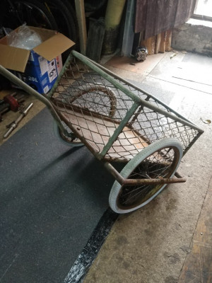

Wóz ma jakieś 40 lat, koła i opony prosiły się o wymianę jak również lakier.
Już na wstępie okazało się że kupione koła mają szersze ośki, więc musiałem przerobić...
W ruch poszła szlifierka kątowa,tokarka i spawarka.
Obciąłem ramkę,dotoczyłem tulejki i przedłużyłem rozstaw,brakowało jakieś 1,5 cm.
Pospawałem i zawiozłem do pracy na śrutownicę gdzie wóz został wyczyszczony z rdzy i resztek starego lakieru.

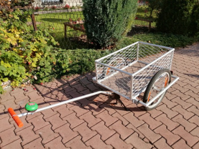

Kupiłem dwa podkłady i dwa lakiery MOTIP.
Wyszedł całkiem fajny kolor,choć większość spayu poszło do luftu
Założyłem nowe koła z oponami i dętkami, doszły odblaski na wóz i koła.
Pacjent otrzymał stopkę,rączki zalegające w serwisie i zacny dzwonek.
Na koniec na dno wózka dałem podkładkę z filcu
Efekt końcowy jest super,sam się zdziwiłem że to tak wyszło.
Koszt renowacji to 360 zł nie licząc mojej roboty
