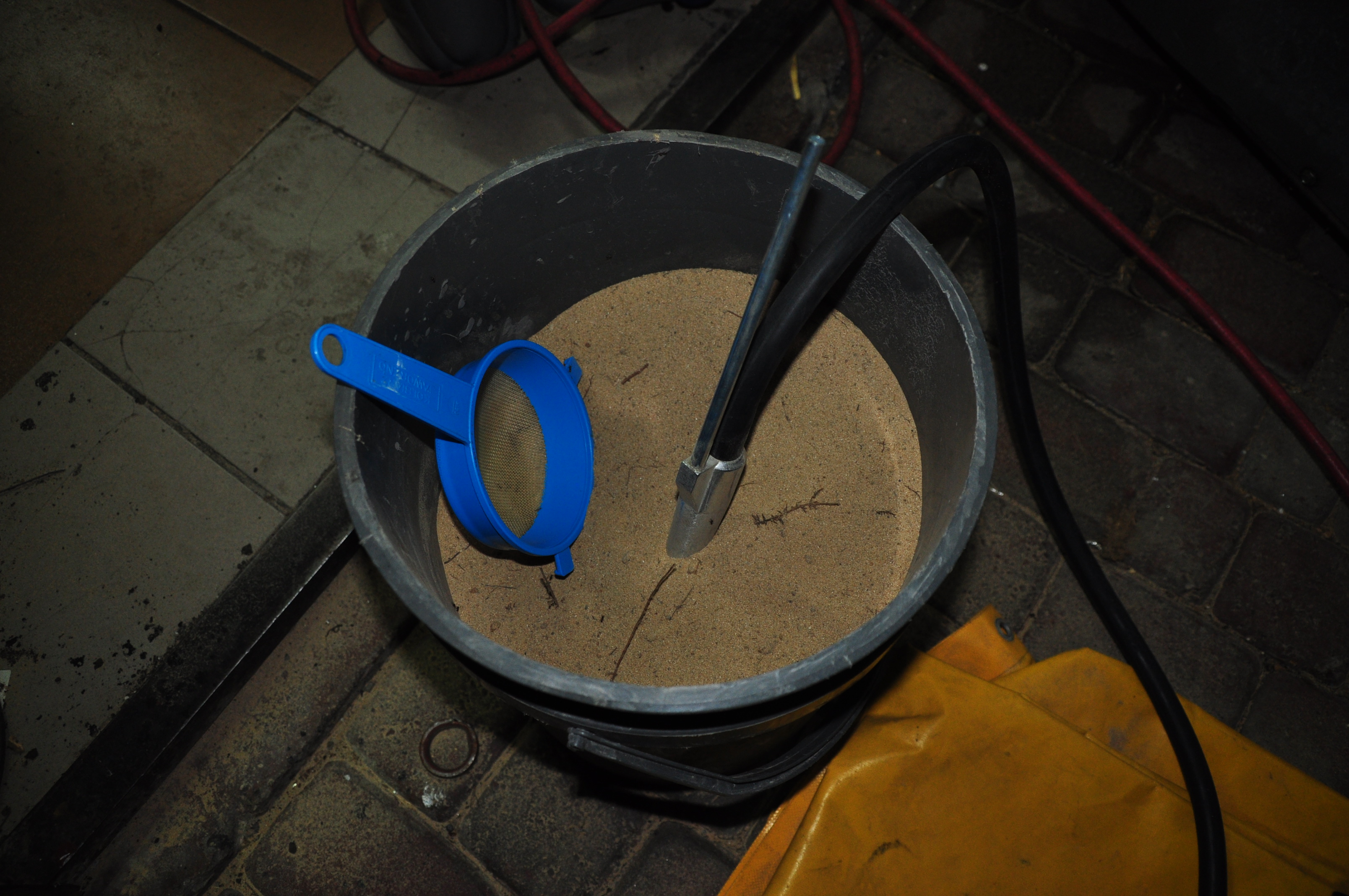

Sprawy się posunęły, że tak powiem do przodu, zakupiłem pistolet do piaskowania. I stwierdzam iz to ciężka robota... dla kompresora :D Nie no, kurzy się okrutnie, bez okularów i jakiejś maseczki się nie obejdzie. Spróbowałem na szybko i mniej więcej działa wszystko, ładnie schodzi rdza i lakier, zostaje fajna satyna, całkiem gładka bo piasek drobny ale i tak muszę go przesiać. Te 8 atm. schodzi bardzo szybciutko, mało wydajną tą pompke mam. No i odzysk piasku to też kłopot, chyba muszę bardziej rozłożyć plandekę bo wszystko leci na około.
I teraz pytanie - prosto z piaskowania oddawać do niklowania czy jeszcze przecierać papierkiem wodnym? Mówię o obręczach, ramę jeszcze musze dokładnie obczyścić z brudnego nagaru i powodziowej warstewki błota :)
Mam zamiar to wszystko robić sam, tak dla satysfakcji, żeby czegoś się nauczyć no i pojechać po kosztach, taki pistolet się i tak przyda w garażu. Taki do malowania też posiadam ale rozważałem farbę i lakier bezbarwny w spreju. Podkład oczywiście pistoletem, potem papierkiem. Czekam na opinie ;)
