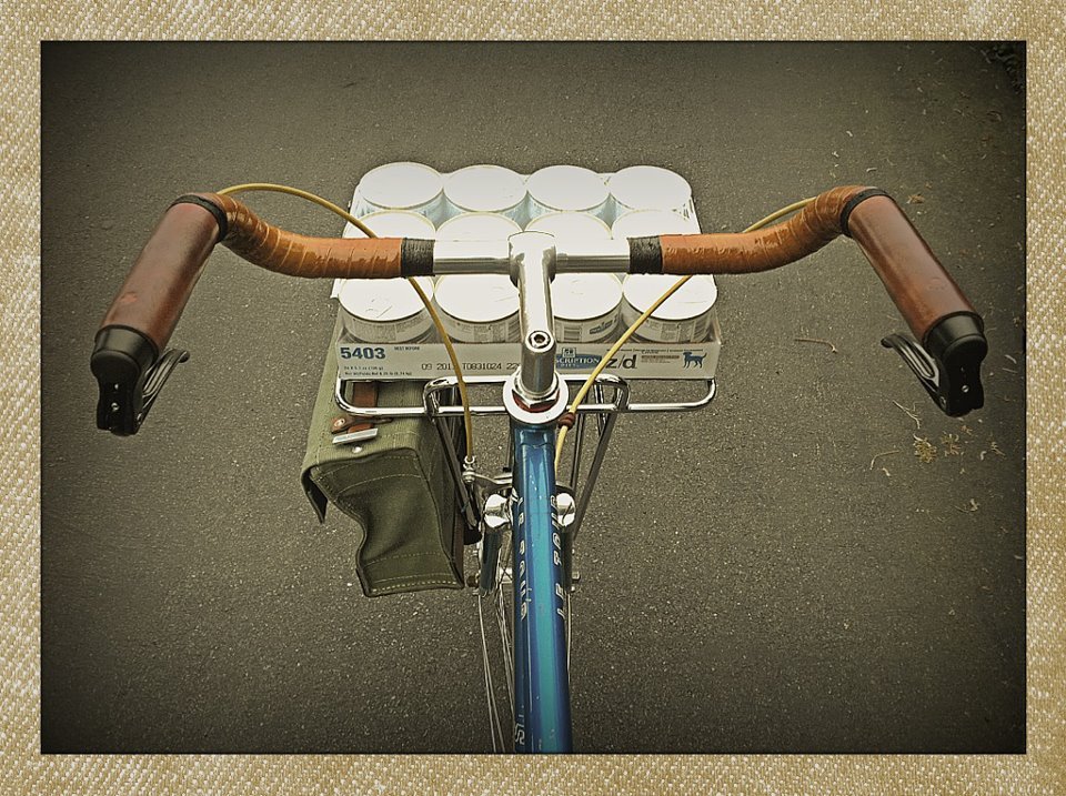

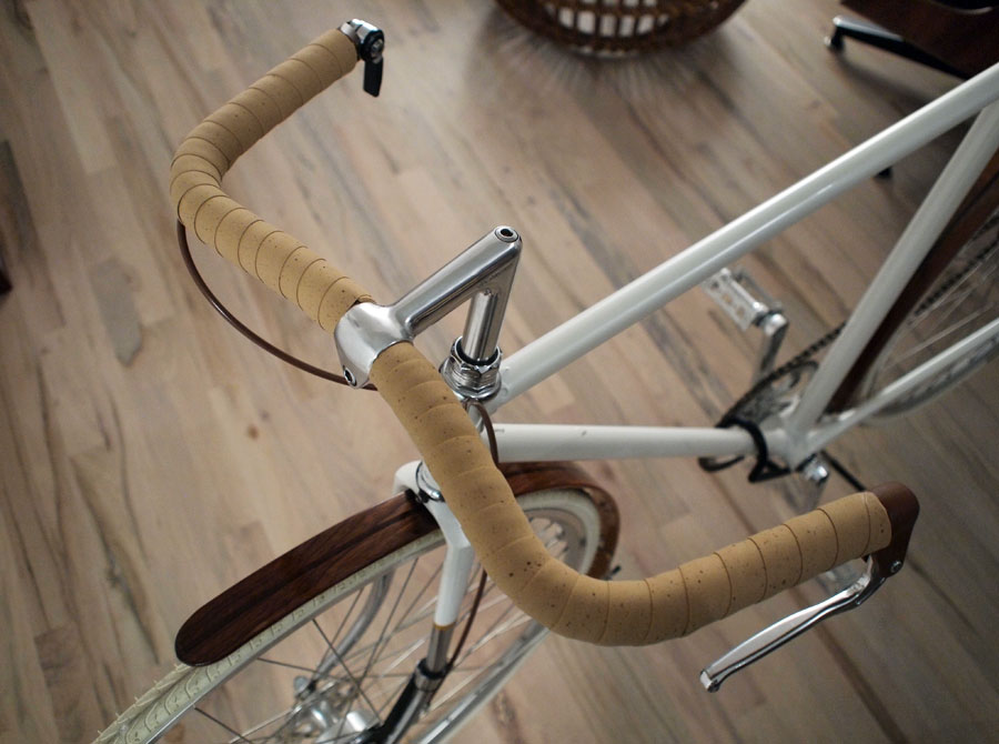

stery skręcane i fajka mają podstawową zaletę - możesz sobie ustawić kierownicę tak wysoko jak tylko chcesz (potrzebna tylko odpowiednio długa fajka)...
dla jednych będzie to szansa, na wygodniejszą pozycję, dla innych jedyna opcja na sensowne umieszczenie dirt drop bar'a.
