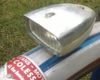

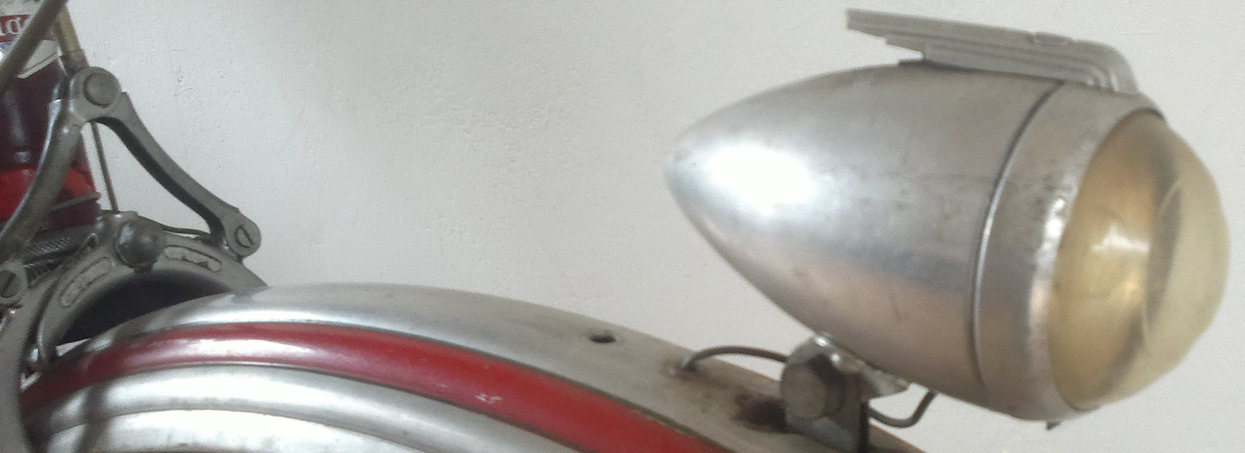

wlasnie nie o to mi chodzilo, zeby skopiowac, tylko zrobic po swojemu ;)
zeby nie bylo - moge zdradzic na razie male zajawki powoli nabierajacych ksztaltow "projektow":
