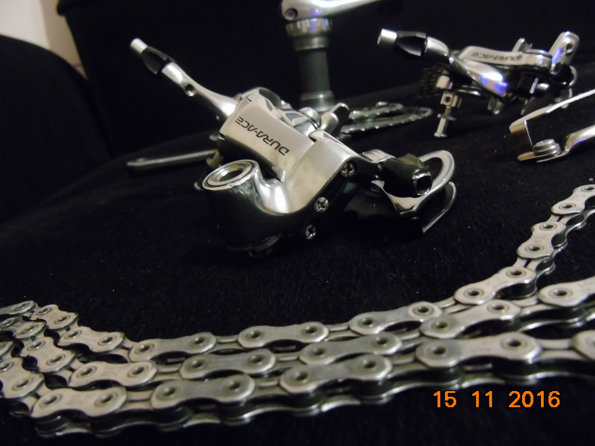

W szoku jestem jak rozebrałem tylnia przerzutkę. 2 łożyska w górnym kółeczku :shock:
Identyczne rozwiązanie oraz łożyska shimano stosuje w kołowrotkach wędkarskich w rolce prowadzącej żyłke)
#74
To są 2 małe połaczobe na środku w jedno. Centerlock to mi sie kojarzy z mocowaniem tarczy)
#75
To są dwa plastikowe "cartridge" ze stalowymi kulkami. Tego typu łożyska Shimano stosuje dość często. W górnych kółkach miało z racji swej konstrukcji zapewnić luz roboczy, dzięki któremu przerzutka nie była zbyt wrażliwa na rozregulowanie się (pomagało to pozbyć się m.in. "terkotania" łańcucha). Stosowano to w Dura-Ace właśnie oraz XTR. Grupy niższe w górnych kółkach miały ceramiczny ślizg (Ultegra i Deore XT), a jeszcze niżej były najzwyklejsze, plastikowe ślizgi.
Ten patent mógł doraźnie pomóc przy lekko skrzywionym haku, rozregulowanej przerzutce gdzieś na trasie czy niedbalstwie użytkownika. Przy optymalnie wyregulowanej całości powodował tak naprawdę minimalne opóźnienie podczas wrzucania jak i zrzucania biegu. Od kilku lat Shimano w grupach wyższych stosuje łożyska "maszynowe" zarówno w dolnym, jak i górnym kółeczku, dzięki czemu luz został wyeliminowany.

Ten luz można łatwo zniwelowac dokładając podkładke do wnetrza łożyska)
No i kanapeczka gotowa. Podkładka trafiła pomiedzy łożyska i luz został usuniety w 90%..
Punkxtr wiem, że też pozbyłeś sie tego luzu u siebie w xtr po przebojach na trasie wyścigu;)

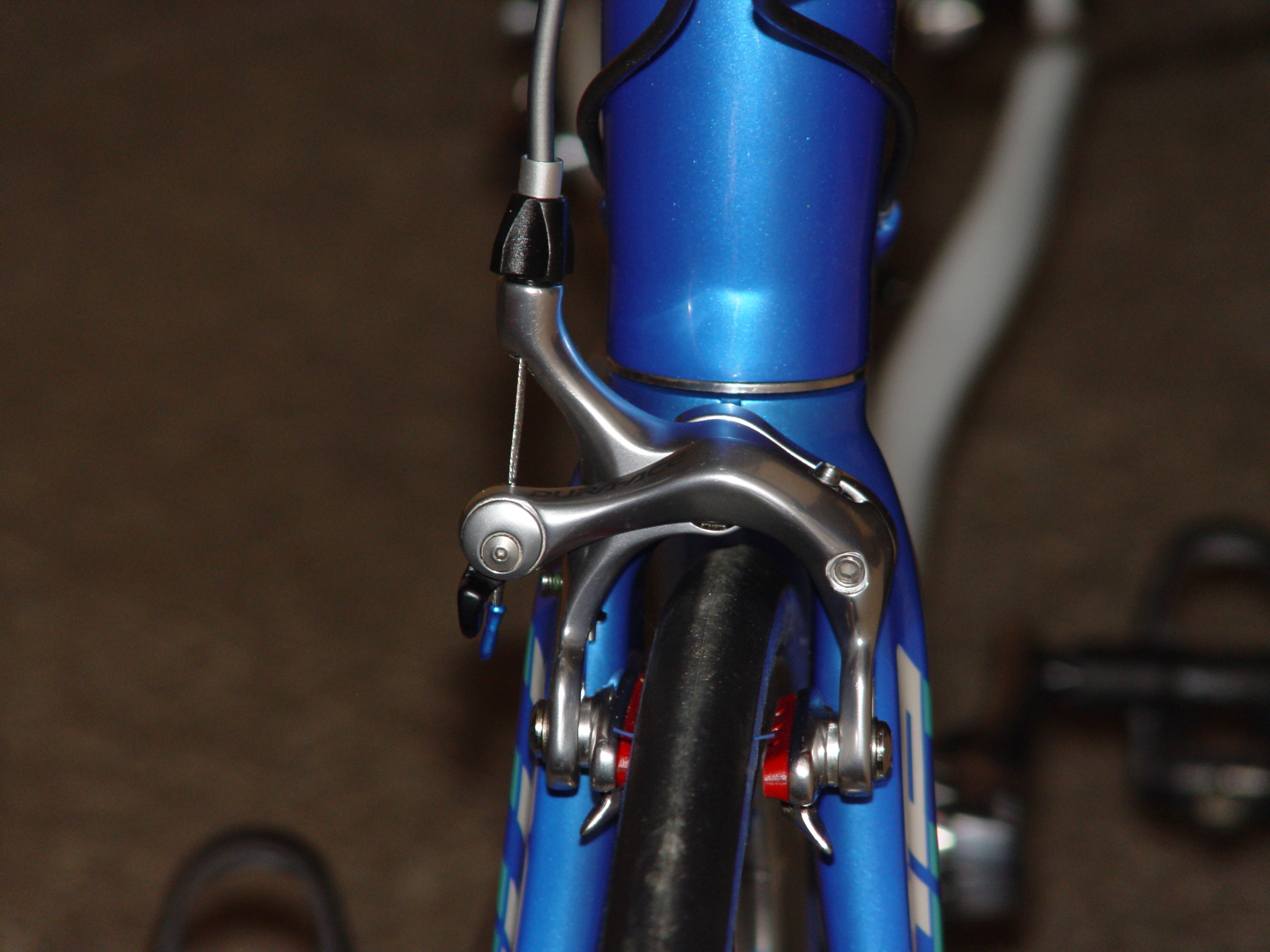

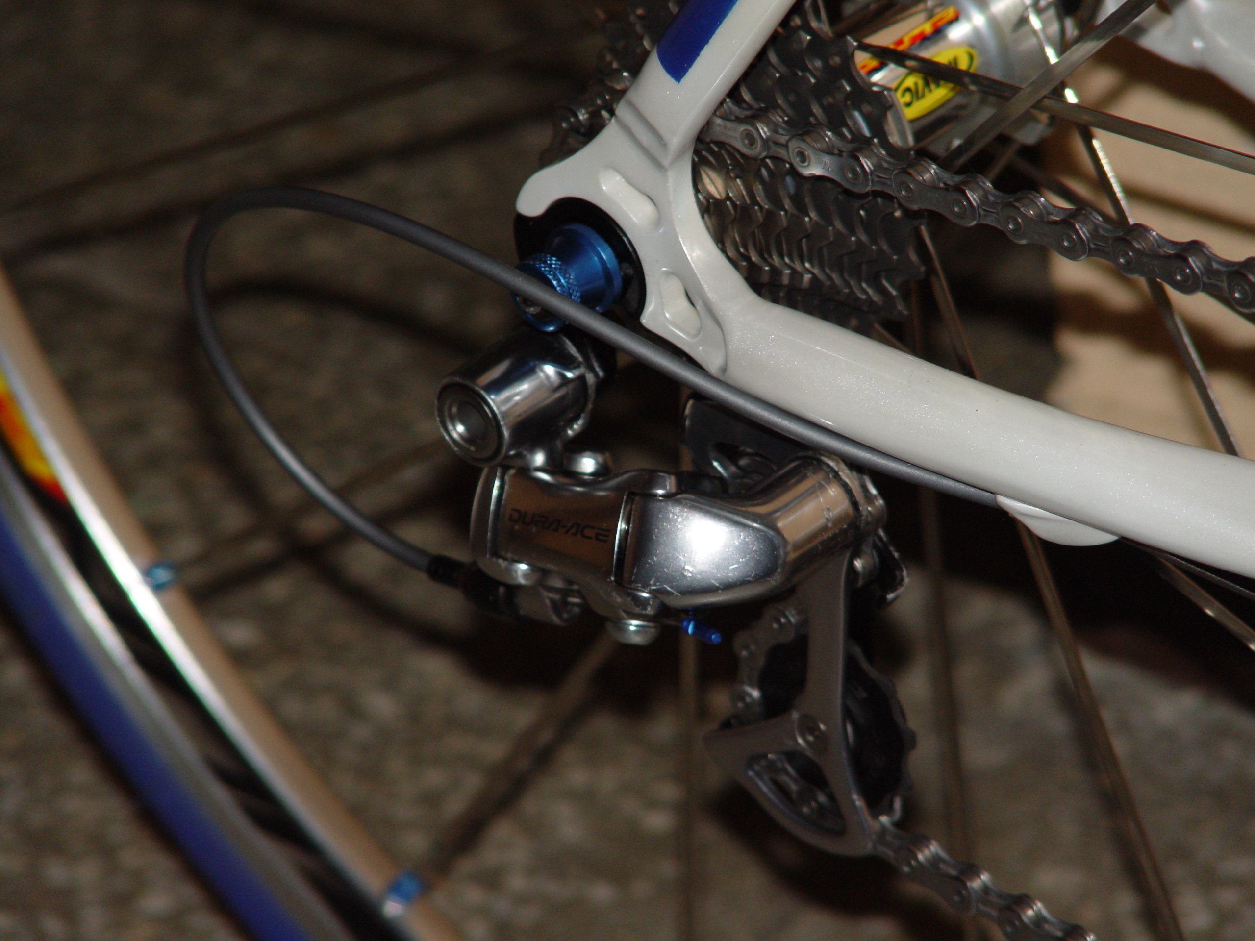

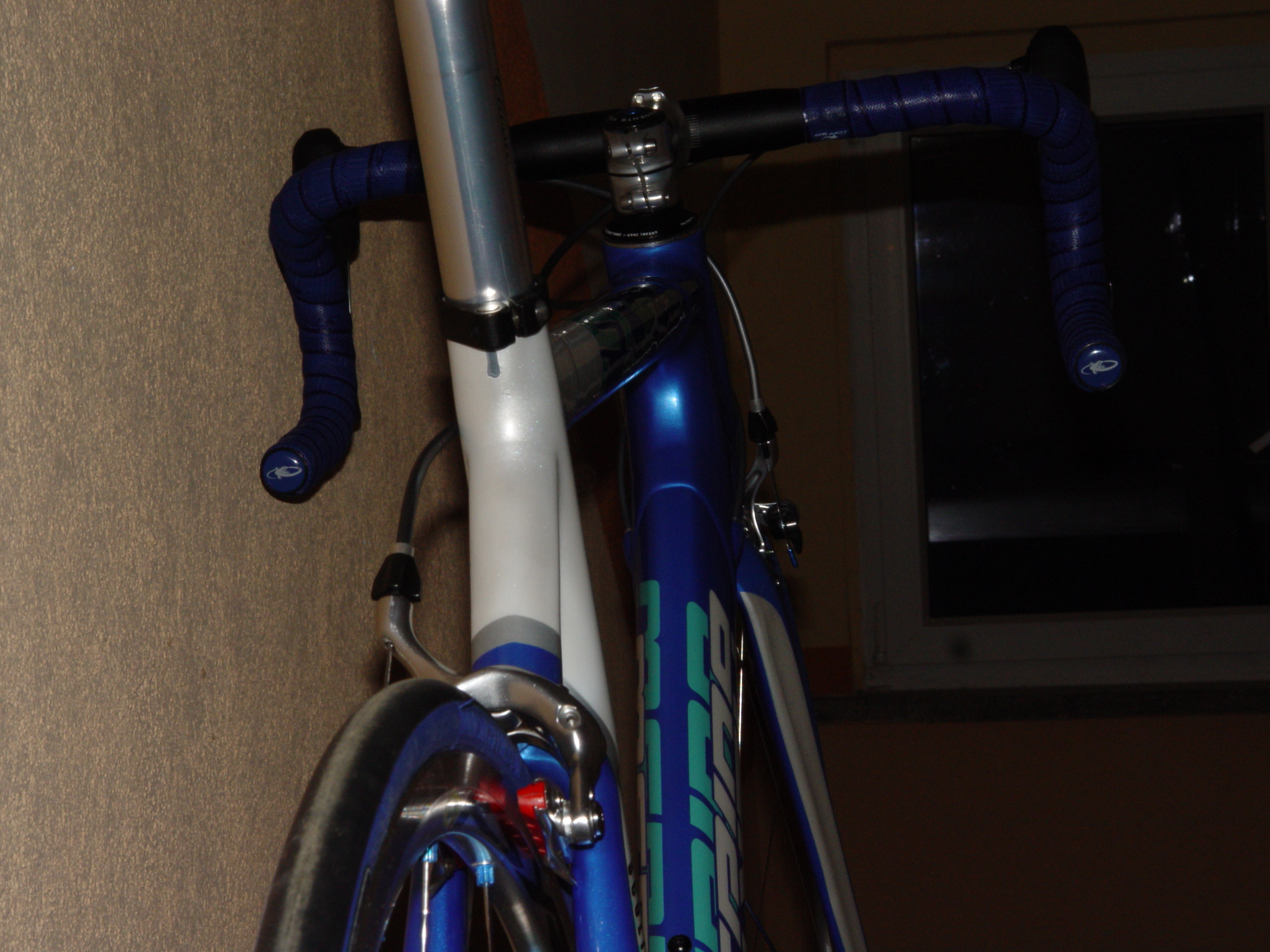

Wy tu gadugadu a ja rower poskładałem). Rama wróciła. Jest ładnie ale nie idealnie. Co mnie wkurza to jakiś chochlik, oderwany kawałeczek kleju w tylnich górnych widełkach hałasuje, rozstaw jest 127 mm a nie jak wiadomo 130.Widać jakieś tam nierówności powłoki lakierniczej. Rama przytyła o 150g lakieru) Jak za 4 cyfrową sumę za usługe u mnie P. Lech ma 3 z plusem hehe. Kilka fotek oczywiście bo już nie będzie taki czysty, jutro w trasę....)
P.S Wyciągnąłem z szafy starą cyfrówkę i popstrykałem retro już aparatem z 2002r. Sony DSC F717.

Widać, że było malowane ale dla mnie jest ok.
