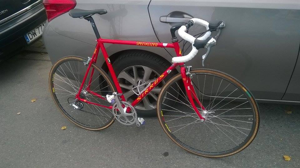

Czasami jest tak, że pewne rzeczy działają na człowieka elektryzująco. Chemia i tyle. Tak też było. Nie potrafiłem odejść od niej.
Czy ktoś jest mi w stanie powiedzieć który to rocznik?
Pełna grupa 3x8 shimano 600.
Bardzo dobry nabytek
Rocznika nie da rady tak określić na podstawie zdjęcia bo Ultegra 6400 to najdłużej produkowana bez modyfikacji grupa Shimano. Choć na podstawie hamulców można by zaryzykować twierdzenia że to wczesny wypust - jeśli ma 7 z tyłu to 1991. Ale zamiast snuć domysły najłatwiej znaleźć kod literowy (dwie literki) na jakiejkolwiek części i porównać:
Rok produkcji
O - 1990
P - 1991
Q - 1992
R - 1993
S - 1994
T - 1995
U - 1996
V - 1997
W - 1998
X - 1999
Y - 2000
Z - 2001
