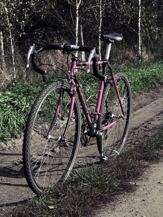

Nie tak dawno zakupiłem Kuwę z 89'. Oczywiście rozbebeszyłem ją w doszczętnie, wszystko wskazuje na to że rower służył dość krótko, jako pojazd totalnie rekreacyjny. Owszem, porysowana rama w miejscu montażu stopki na tylnym trójkącie, oraz pompki pod górną rurą.
Smar co prawda już o konsystencji galarety, ale wkład sup, mufa suportowa, oś pedałów były absolutnie czyste, niemal jak obiekt muzealny, smar był bardzo punktowo nakładany. Bieżnie idealne. Nie miałem się do czego przyczepić.
W czasie transportu prawdopodobnie skrzywiła się przerzutka Deore II, ale zastąpiłem ją póki co xtkiem m771. Tak samo wyleciał cały 'kokpit', wsadziłem dzisiejszy model cinelli 64 oraz wspornik 3ttt status'a, barendy suntoura od rurokury oraz klamki sachs rival. Siodło też zmienione, teraz jest Vetta SL była kanapa avoceta. Podobnie szczęki hamulcowe, tu trochę sobie cudowałem. W tej chwili z przodu jest avid 6, z tylu dia-compe 987. Obręcze UKAI, opony ritcheya speed max (35mm), piasty Deore II, tył UG, 6rz.
A, blat i średnia tarcza to sugino cycloid (czyli taki biopace), najmniejszą tarczę wymontowałem.
Docelowo pewnie zmienię tylną przerzutkę na średni wózek, może szosową... co się trafi...

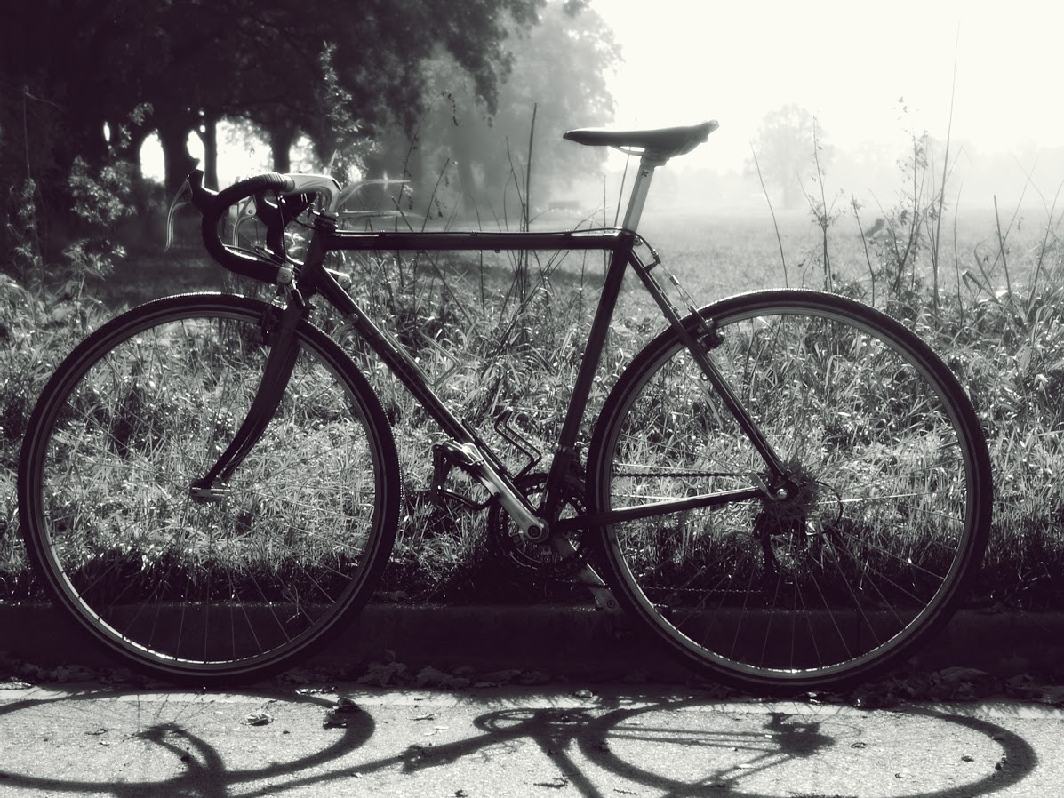

nie no , pytam sie tylko bo nie mam czasu szukać po necie nazwy co to i jak, pokaż zdjęcia z boku i jakieś dokładniejsze
geometria jest mniej więcej jak w moim, na przełaj suport zbyt nisko, ale TT jest dość krótka co jest kluczowe, łańcuchowa mogła by być krótsza. Zimny nazwał to commutor (w wątku mojego PB) i jest to zgodne z tym co wypluwa google grafika
Oryginalnie był z prostą kierą, ale wyższy model o tej samej geometrii Pacer-X był w rocznikach 89, 90, 91 z baranem i manetkami na końcu - dokładnie jak tutaj
Patrzac na katalog z 90' to geo jest takie jak w Hi-Pacer, ale X-Pacer to już jest troszke inne http://www.pedalroom.com/bike/kuwahara-x-pacer--20277
Myślę jeszcze czy nie wsadzić wspornika z 0 stopniem wzniosu, wyszło by tak mniej więcej http://fotos.rennrad-news.de/p/322702 wahałem się między dwoma 'kokpitami', na razie wylądował typowo szosowy, zobaczymy, jak mnie najdzie, to na próbę wrzucę taki w linku powyżej. Teraz jest minimalnie zbyt krótko, na tyle ze jest to do ugrania samą kierownicą, bo jak widać na zdjęciu z boku, ten cinelli ma dość krótki "zasięg".
