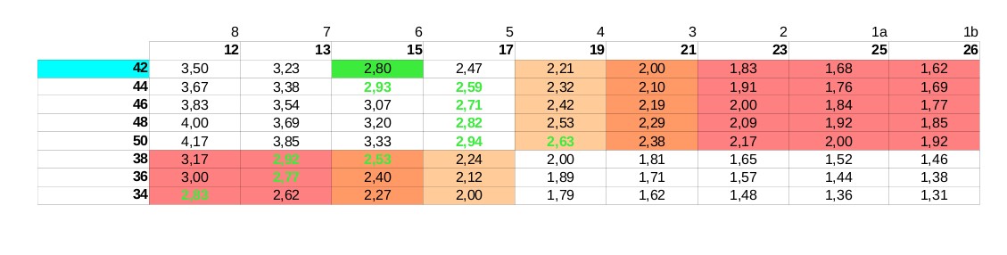

odnośnie załączonego jpg-a to można się domyślić o co chodzi, przy czym 1a to największa zębatka obecnej kasety Shimano 12-25, 1b to największa, w dość podobnej kasecie Sram'a 12-26, sram jest lżejszy i tańszy, więc jeśli nie będę potrzebował 28 czy 30 to pewnie będę je kupować

Szosowy kompakt 50/34 do przełaja jest bez sensu - gdzie na tym pojedziesz? W szosie mam 50/34 12x27 i praktycznie najcięższego przełożenia nie używam, a co dopiero w terenie. Trzeba lecieć ponad 50km/h żeby z tego skorzystać.
Na razie w przełaju mam 44/33 i jakąś tandetną kasetę od Shimano o dziwnym zestawieniu które kończy się na 22T. Ciężko na tym potwornie, ale to tylko przejściowo.
Prawdopodobnie ostatecznie będę miał 46/34 i 11x26 ew. 11x28. Ale tego nie można z góry narzucać komuś bo każdy ma wyrobiony swój styl jazdy i teren który lubi.

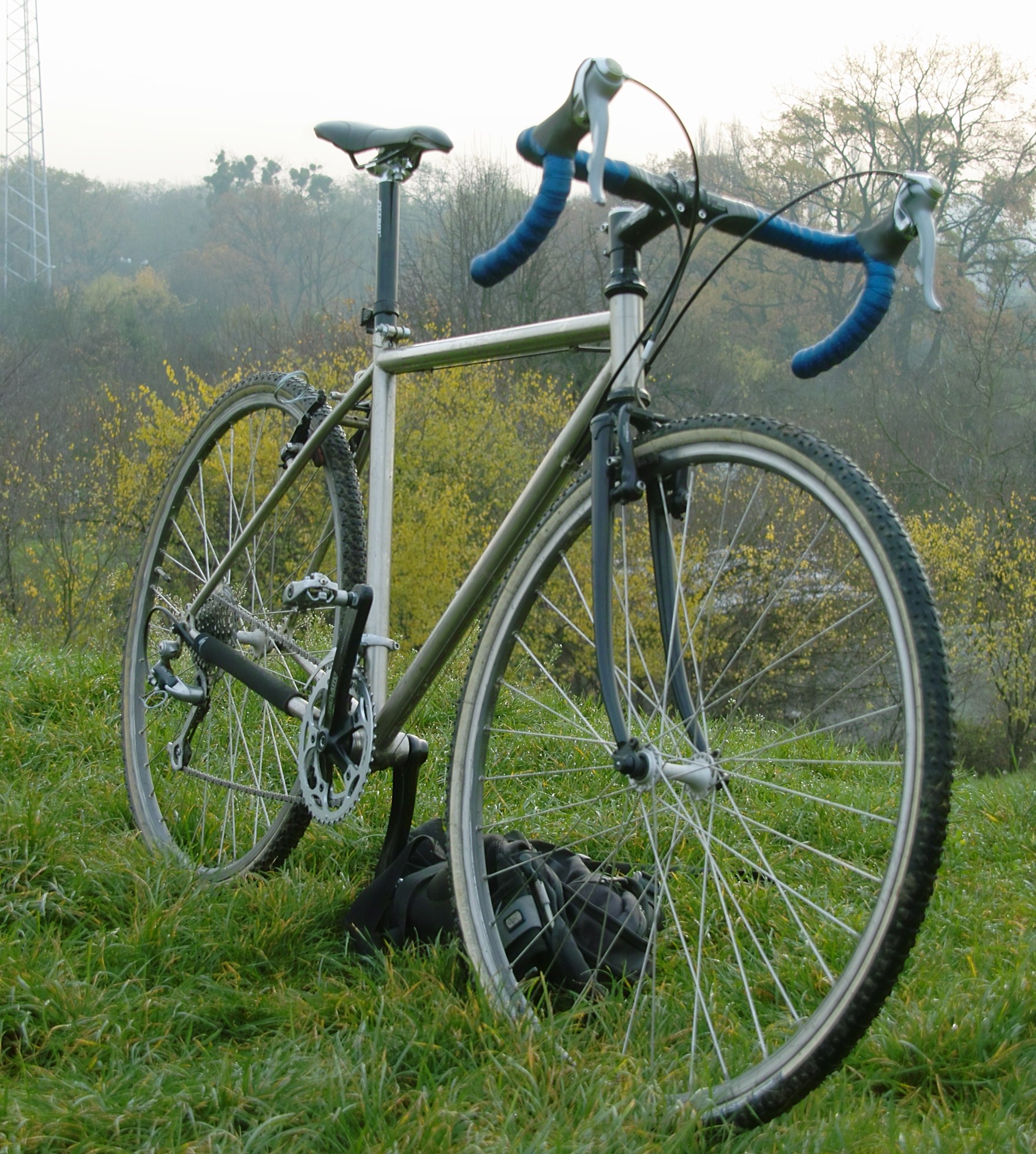

Żeby nie było, że przypominam o sobie tylko poprzez temat zakupów to wklejam zdjęcie przełaju i siostry - w tle jej "tymczasowo-zimowe" Cilo, które niebawem zastąpi piękny, dobrany na miarę RetroMTB :-)

Napiszę jeszcze kilka uwag które mi do głowy przychodzą. Na wypadek jeśli ktoś jeszcze byłby zainteresowany tego typu maszynami. Po pierwsze nie do końca jestem przekonany co to był za rower pierwotnie, kiedy go kupiłem miał szosową korbę 53/42 canti xt-eka przerzutki szosowe, współczesne manetki, kokpit stanowiły mostek syncrosa i prosta kiera syncrosa.
tak to wyglądało na początku:
http://pokazywarka.pl/k7ehiu/
http://pokazywarka.pl/x94nzi/
tutaj aktualny album:
https://plus.google.com/u/0/photos/1102 ... 9700045297
Jak na typowy przełaj to geometria jest zbyt... obniżona, nisko położony support, rurka górna ze slopingiem. Na trekking zupełnie nie pasuje, bo rurka górna to jakieś 52.5 może 53cm, bardzo mało. Z klasycznym mostkiem i prostą kierownicą grało to tak sobie. Za to idealnie podeszło do kierownicy szosowej kompaktowej z krótkim mostkiem 85mm (waga podobna - w gramach ;-) ). Mi to wszystko pasuje choć może trochę dziwne. Dopiero PM od WojtkaKa mnie zmotywował by się zastanowić na tym trochę. Okazuje się takie hybrydy robiła choćby Kuwahara X-pacer 91" albo cannondale - kategoria właśnie się jakoś tak nazywała - hybrydowe (są w katalogach 96, 97 w innych nie patrzyłem) taki uturystyczniony przełaj albo uprzełajowiony trekking. Nie wiem jak to określić, szybki i zwinny i dobry do jazdy z wysoką kadencją (z tego co gdzieś czytałem to na typowych przełajach jest odwrotnie). Dobrze razi sobie w terenie chociaż gdbybyl tylko do tego to lepiej byłoby gdyby miał wyżej korbę. Jak by były jakieś konkretne pytania to chętnie odpowiem. Nie powtarzam tego co pisali Piotr i Adamello wcześniej w tym wątku, ale jakby ktoś chciał składać tego typu rower to polecam dokładnie przeczytać co pisali.
