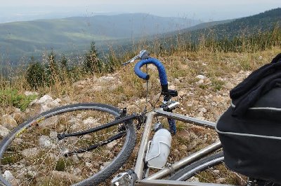

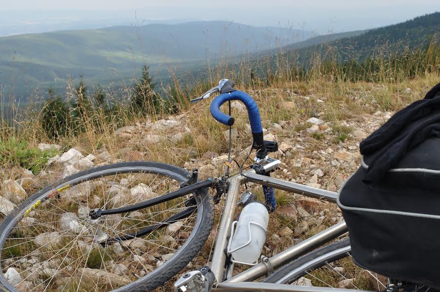

plan na najbliższy czas (rok lub dwa)
1 kokpit soma z wpuszcznym klasycznym mostkiem i kierownicą kompaktową (ew. Nitto)
bo ciągle mam ochotę zmieniać wysokość mostka - jak mam pół godziny czy 45min na rower i brak planu to mam ochotę wysunąć na maksa do góry, jak mam konkretną trasę, aby w obu opcjach bylo git to chcę wysuwaną fajkę. Póki co jest przejściówka zooma co waży chyba z 300gram + lekki mostek
2. czarne opony. te z kremowym bokiem przestały mi się w ogóle podobać, nawet w tych najbardziej retro ultra klasykach, no ale te co sa trzeba najpierw zajeździć
3. sesja po zdobyciu śnieżnika lub przynajmniej schroniska pod śnieżnikiem

Dzięki za cynk, ale z tego co widzę to mają tylko 31.7 i to w takiej cenie, za którą ściągnę sobie SOMA, która ma taki bardziej custom look, więc chyba bardziej będzie pasować. Z resztą opcja ze ściąganiem jest o tyle lepsza, że zrobię to gdy nadejdzie pora, jakby teraz była jakaś tam super okazja w Polsce to bym się jeszcze zaczął napalać jak szczerbaty na suchary... aa to nie zdrowo
Robiąc remanent gratów znalazłem jakiegoś takiego starego baranka chyba jeszcze z lat 60 czy 70 bez rowka na linkę ale za to ze średnicą mocowania 25.4 i wcisnąłem go w jeden mostek (całkiem zgrabnie to wygląda) i możliwe, że wcześniej (zanim kupie docelowy kokpit) zrobię sobie przymiarkę co by zobaczyć jak to będzie wyglądać i jak będzie działać z tym wpuszczaniem i wyciąganiem fajki w zależności od zamierzonego stylu jazdy.
Przy tej okazji pojawia się pytanie - gdzie dostanę taką osłonkę/prowadnicę do poprowadzenia pancerza pod owijką w kierownicy bez rowka?? i czy w ogóle to tałatajstwo coś daje? wyobrażam sobie, że pancerz nawet przy dość grubej owijce będzie się nieprzyjemnie wrzynać w dłonie, jeśli nie będzie ukryty w rowku.
Co do opon to takie małe zdjęciowe porównanie poniżej. Z kremowymi bokami to jakoś tak niezgrabnie wygląda, jak skrzyżowanie fajnego roweru z jakimś takim rowerem dziadka jeżdżącego na ryby... A z czarnymi jest jak trzeba.
chociaż w tej aktualnej wersji: więcej czarnego, masywniejsze korby, etc jest już lepiej:
