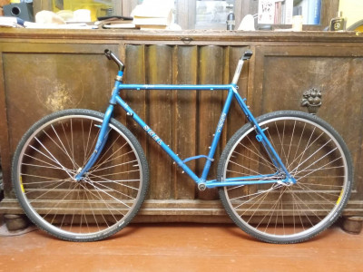

na fali awarii Speca (oraz sprzedaży przełaja), dość spontanicznie, kupiłem za 300zł:
ma krótką górną rurkę 54cm, był we wrocławiu więc jego zakup razem z poszukiwaniem to około 1.5 godziny i jest na pełnym LX w idealnym stanie patrząc po stanie korby na przykład, jedyna wada prawa manetka zrzuca po 2-3 biegi w dół.
ani do końca nie wiem po co go kupiłem ale tak się stało, trochę połączenie sytuacji braku sprawnego roweru i okazji. Mogę sprzedać i trochę dorobić, albo nawet sprzedać speca i być zdecydowanie więcej do przodu. W porównaniu do speca, trochę mniej wygodny (ale tylko trochę mniej) a za to dużo łatwiej (psychicznie) mi jest go zostawiać gdzieś przypiętym.
Rama ma mocowanie pod wszystko co tylko da się wymyślić ;-) no poza tarczami

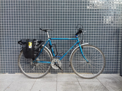

najlepszy rower jaki miałem. jest kilka defektów do usunięcia - pęknięte przelotki (obie). popękane super wygodne siodełko, jeszcze z mojego pradawnego wheelera viewtopic.php?t=1299, siodło poza popekaniami, ma jakieś takie za cienkie pręty (wytarte?) więc je mocuje na puszkę po coli, żeby nie latało. linki trójkąta, przedniego cantilevera ocierają o przedni bagażnik, to jest ten szerszy czarny LX, mam też węższego, może w końcu sprawdę czy z węższym ten problem zniknie. opony nie do pary, jedna z epoki, druga cst taka pseudo przełajowa. pancerzyki (trochę) utrudniające wkładanie plecaka do koszyka. takie tam pierdoły, najważniejsza jest wygoda, utylitaryzm i mimo koszyka niezły styl, robotę robią super cienkie rurki.

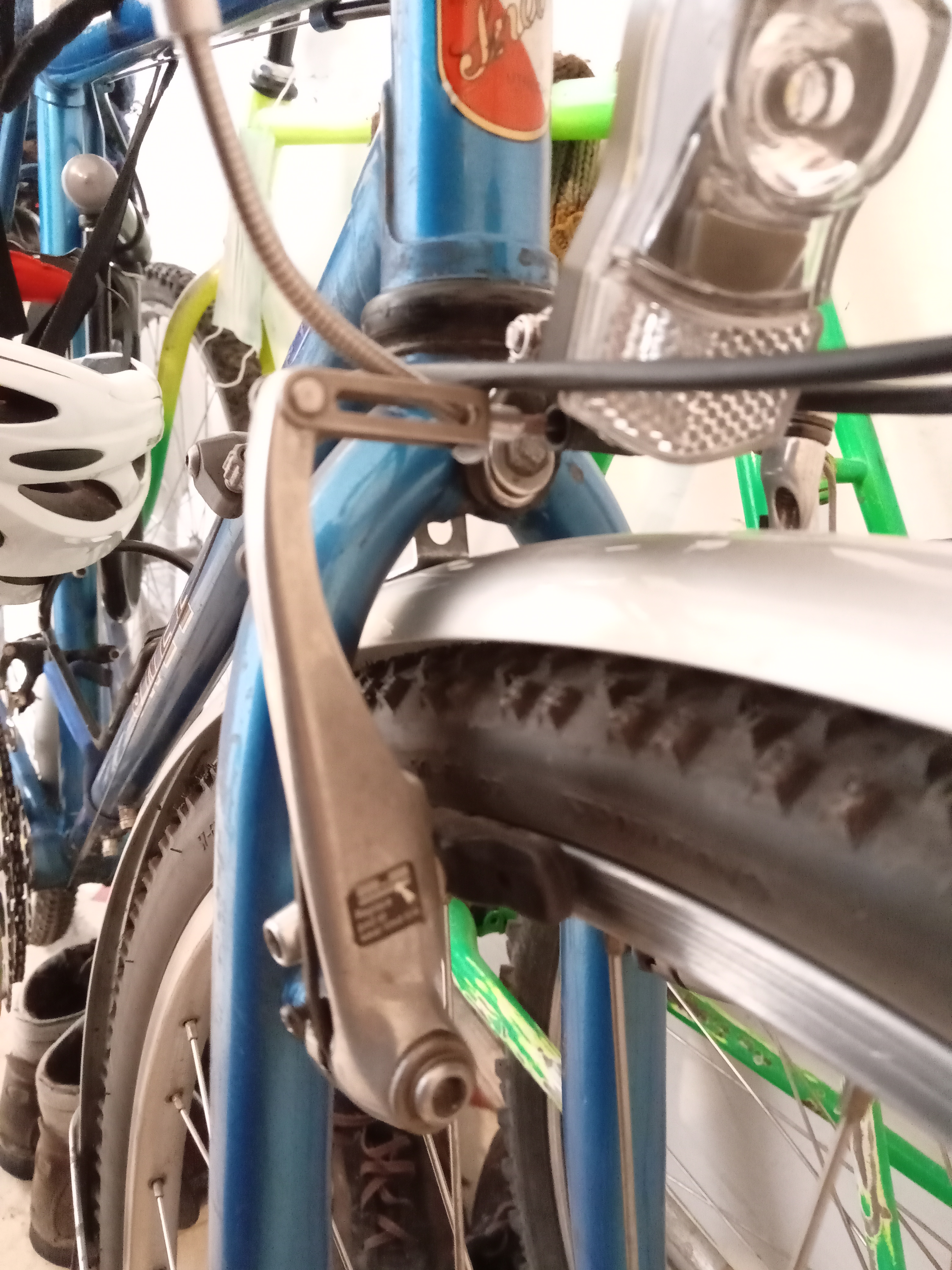

  • Co około 2-3 tygodnie muszę regulowac hamulce i spiłowywać krzywy klocek, bo klocki się krzywo ścierają - bardzo mnie to męczy i jestem skory przejść na wygodniejszy system. Biorę pod uwagę Magury HS. Zastanawiałem się też nad tym by kupić klocki na wsuwki i tylko wymieniać wsuwki nie zmieniając ustawienia całego układu. Próbowałem z mini V-brake ale niestety grubość piwota była przeszkodą i Vki blokowały się na piwocie...

nie zupełnie z tą regulacją, mogę sobie kupić "milion" wsuwek, zużywać trochę wyciągać i wkładać następne tak, żebym nic nie musiał regulować. Potem jak by wszystkie były mniej więcej tak samo starte to bym trochę podregulowywał lub spiłowywał je na płasko i znów długi cykl bez dłubania... trochę jak jazda na kilka łańcuchów. No albo canty m550, tam regulacja jest prostsza, jak w Vkach...

Co do wymiany hamulców, to canti zostają, obczaiłem, że jak czyszczę koło to klocki aż tak szybko nie znikają. Do przeżycia.

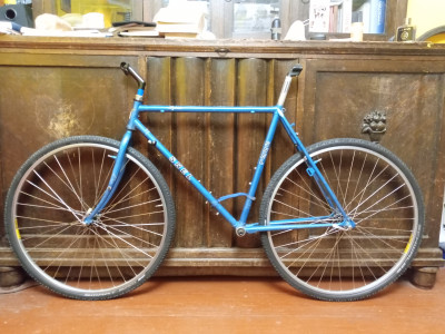

a wiesz co, sam nie wiem :-) Pewne jest tyle że chcę wszystko gruntownie wyczyścić, może też coś zmienię, to znaczy już zmieniłem, nowe oponki Schwalebe Smart Sam 28x1.4. Rower jeździł dużo po błocie i go nie czyściłem, więc żeby jakoś mu zrobić dobrze, rozebrałem go, wyczyściłem, przesmarowałem łożyska. A co dalej to nie wiem. Kupiłem sobie kartę MPK, więc powiedzmy, mam miesiąc na dokończenie. Jakieś ciekawe sugestie? Swoją drogą to najlepszy rower jaki miałem.

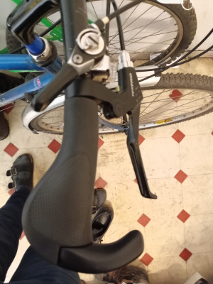

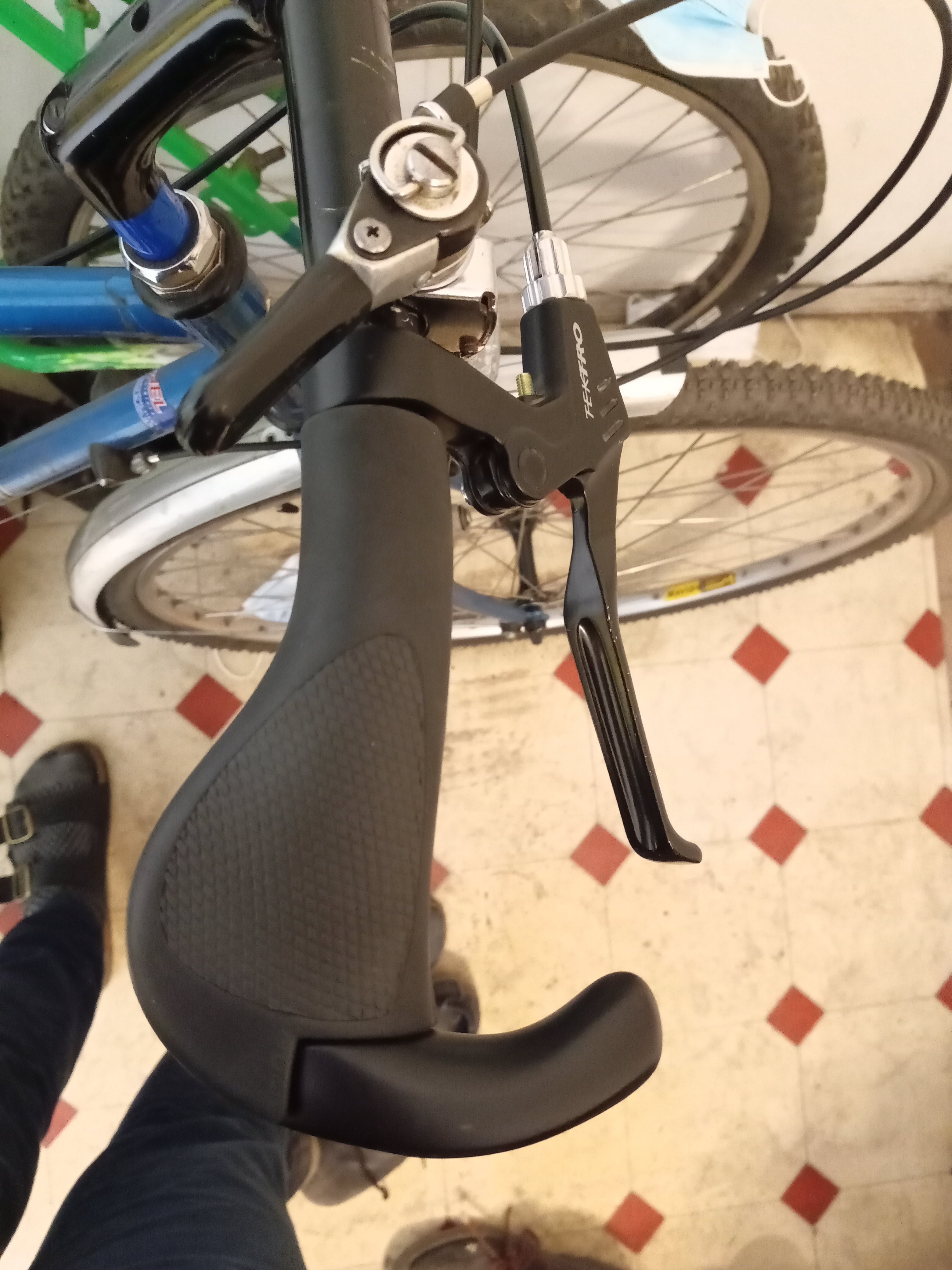

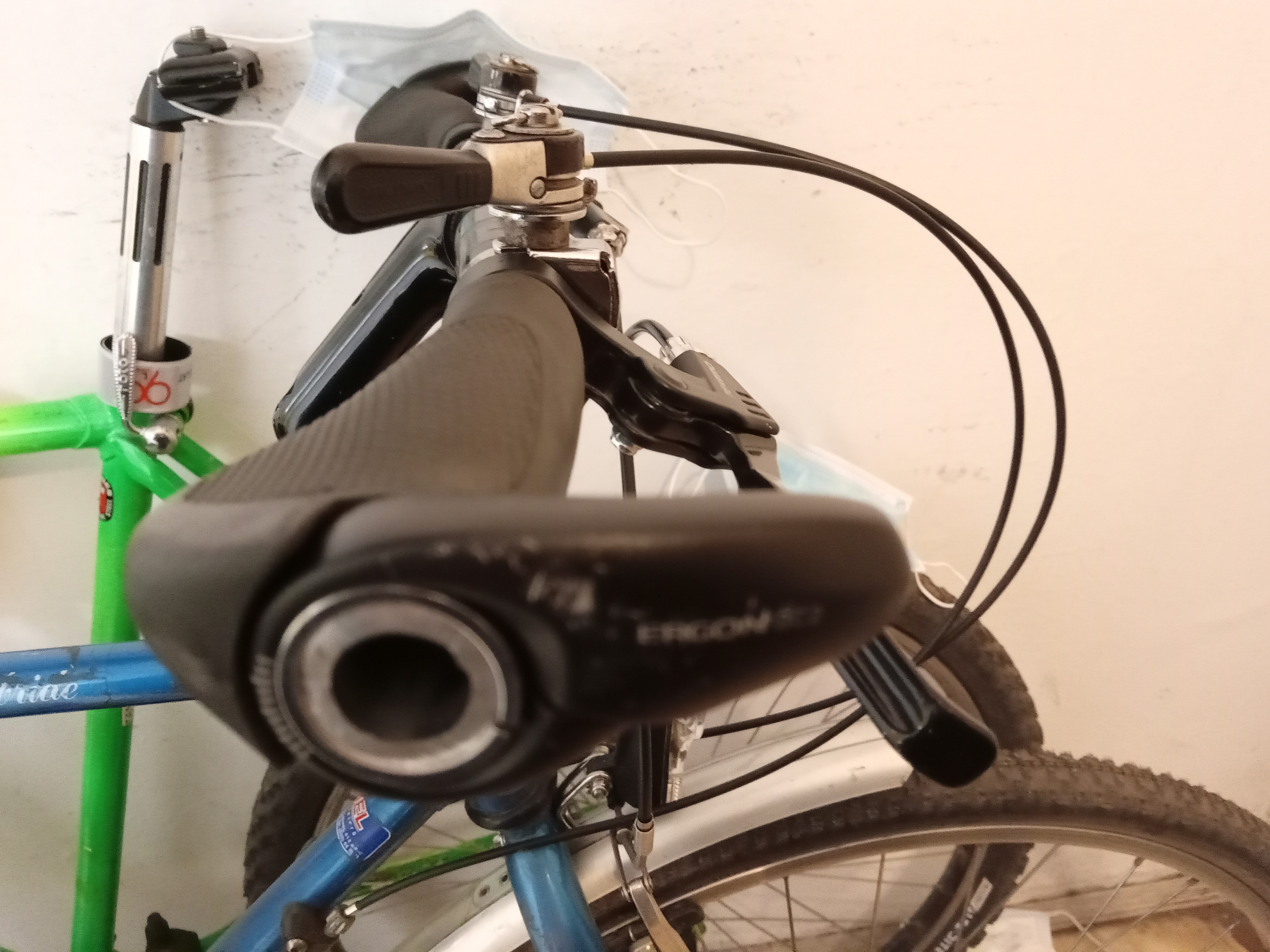

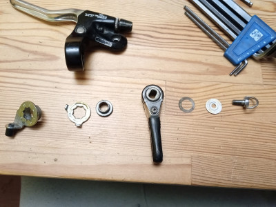

podczas remontu kusiło mnie by rower nieco uprzełajowić, ale jednak wygrał rozsądek. W związku z zimowymi problemami manetekowymi (viewtopic.php?f=26&t=9172) obecne na pokładzie Vki i prastare thumby SunTour. No i pojawił się mały problem. Klamkomanetki zajmowały mniej miejsca na kierownicy niż klamki i manetki osobna, a odcinek montażowy mam bardzo krótki ponieważ kierownica jest skrócona do około 48cm (tak lubię) no i do tego cyngle Thumbów zajmują sporo miejsca i chętnie bym je odsunął od chwytów, ale nie ma jak. No i zasadniczo rozwiązaniem była by kierownica która będzie miała zdezydowanie większy obszar 22.2 niż 25.4. Przeglądałem allegro/olx i nic specjalnie obiecującego tam nie znalazłem. Jakieś pomysły? Ideałem byłaby kierownica prosta (dokładniej ok. 5st) 22.2 plus podkładki (same podkładki sa do dostania bez problemu). Ktoś ma pomysł, sugestię? Póki co zostają thumby i Vki, przynajmniej dopóki temperatury nie ustalą sie >20st C. No i zdecydowanie nie mam ochoty na klamki 1/2-palcowe i na zmianę kiery na szerszą.

Tranz-x, Roox i coś chyba jeszcze robiło kierownice o fi 22.2 na całej długości dając do tego redukcję do mostka Starsze kierownice stalowe też często miały fi 22.2
Dzięki! idąc tą sugestią ustaliłem, że titec takie robił. Są też kierownice motocyklowe 22mm, ale raczej nie ma prostych i są strasznie ciężkie, no i nie wiem czy nie musiałbym robić podkladek z puszki pod klamki, manetki, chwyty - tak, że to nie jest dobry pomysł. Ideałem byłaby stara stalówka 22.2. Jak się nie uda to może zmienię obejmę, na których trzymją się manetki - na takie dedykowane do klamek/baranków, powinny mieć większą średnicę i może uda się założyć bardziej przyśrodkowo. Klamki hamulcowe nie są aż tak dużym problemem.
