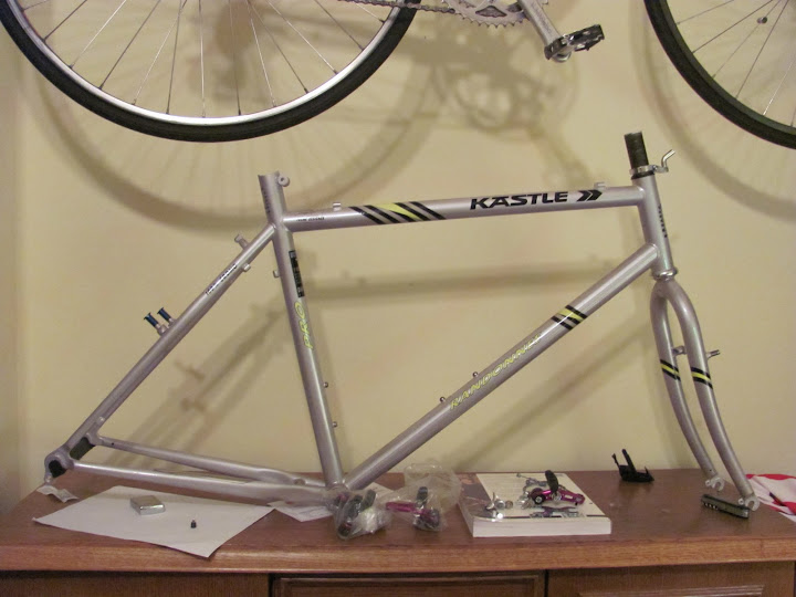

Kastle Randonnee
Tydzień temu przyszedł panocek w uniformie DPD i zostawił:
Na razie ramkę obwieszę singlowymi szpejami i zobaczę jak to śmiga, ewentualnie za jakiś czas, jak skompletuję całą grupę xt (bądź prawie całą ;-) ) sprawdzi się jak radzi sobie w cięższym terenie.
Projekcik raczej długoterminowy bo chcę go dopieścić :-D
LINK do zdjęć
PS
Wesołych Świąt :-)
A z którego roku jest rama?
Bombowce, nawet w pierwszych wersjach soku (63mm) są bardzo wysokie. W starszych ramach geometria może się mocno zmienić i rower nie będzie się dobrze prowadził.
Jeśli rama jest z pierwszej połowy lat 90-tych, to z amorów celowałbym bardziej w Maga, Manitou1-4 albo Marzocchi XC (fajny byłby ten XC51 z allegro. Mogę koronę załatwić - i to pod kolor). Jeśli Bomber, to trzeba by zmniejszyć skok lub (alternatywa łączna) obniżyć sam widelec. Ale to drugie to już metaloplastyka.
póki co zostaje sztywniak,
klameczek chwilowo brak,
bomberka mam z3 light z 1998 roku,
rocznika ramy nie znam, ale będę jeszcze szperał,
xt 737 - 739 teraz mam zmieniarkę tylną, 2 kasety i kółka na piastach 737 + nową piastę 738 przednią, na korbiczke mam namiary (nową bez blatów) tylko cena.... :-/
największy problem będzie z manetkami bo chciałbym 740, hample raczej magura hs 33
