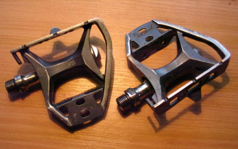

i zapomniałem pochawić się pedałami bo to też rarytas niezły, jedne z pierwszych do szosy:

p.s.pedałki z suntoura były moje :)
