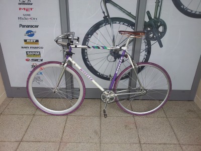

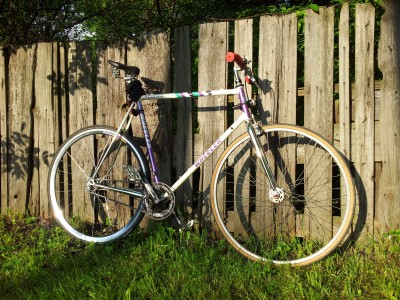

ten w zasadzie singlem tez nie jest;)

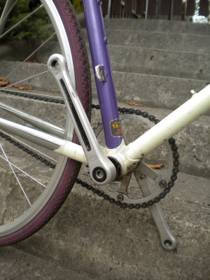

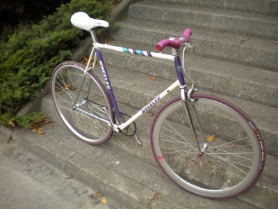

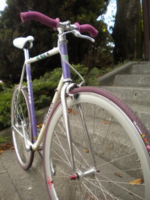

rama znajoma, tyle ze malowanie jakies takie bardziej mangowe; musialem usunac mase powierzchownej rdzy i zasmarowac jakims glutem, wiec miejscami wizualnie jest zle;
poza tym stracilem opone do kompletu (rubena flash) w zwiazku z czym bede musial poszukac jakiegos zestawu;

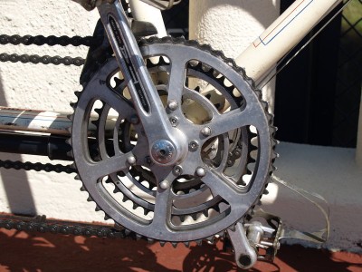

korby mialy byc srebrne, ale poki co jedyne jakie mam w tym kolorze, nie odpowiadaja iloscia zebow, typem kwadratu ani q-factorem...

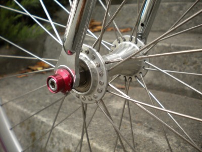

z przodu bedzie maly stozek i piasta hi-flange;
potrzebuje jeszcze drugiego klucza hakowego zeby przeserwisowac piaste, ale luz jest poki co znosny;
tyle - speeder jak sie patrzy, wkrotce natepne projekty.

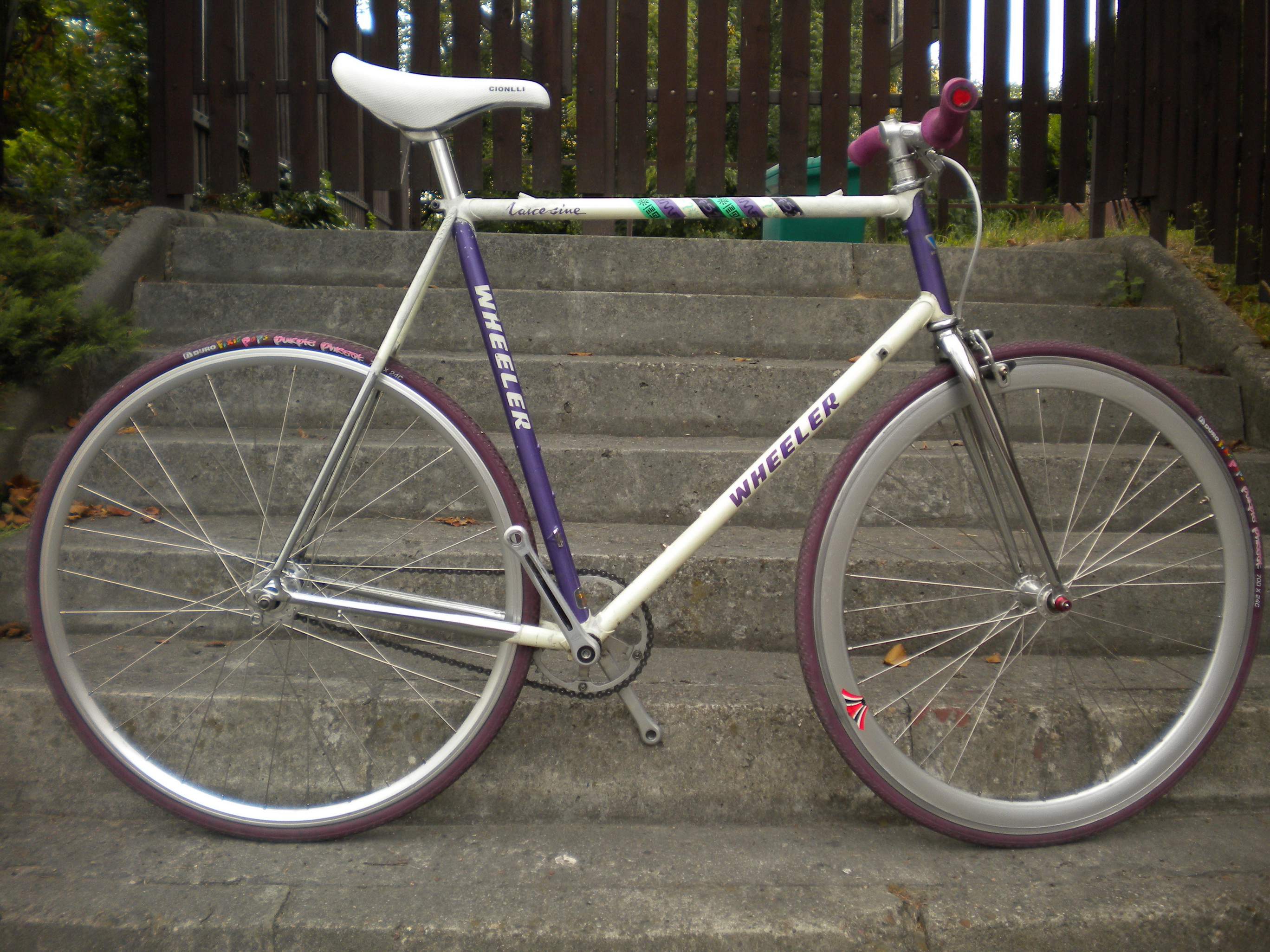

siodelko ma to do siebie ze jest NOWE :) wiem co masz na mysli piszac o czyms ze starej holenderki, ale to sa zupelnie inne konstrukcje; To jest jak na razie fajne, ale nie mialem okazji przetestowac poza dojazdami po miescie... na pewno w ogole kwestia gniecenia w rowie odpada, wiec pewnie bedzie prostata-friendly;)

Jakby co -mogę tanio zorganizować korby thun'a z 4 blatami NOS :-P

Blat w bajku nieco się różni od tego z katalogu/oryginału pod względem zamocowania blat/korba. Czy to zamierzone posunięcie czy przypadek ?, a i nie wiem czy to jakoś wpływa na używanie ?

Korba jest nieco "przesunięta" względem szkieletu blatu (jednej z sześciu odnóg) dobrze to można porównać ze sobą na stronie wcześniej. Dziwne to by było zwłaszcza w przypadku nierozbieralności owych elementów, ale tak chyba nie jest raczej byłbym za przesunięciem w trakcie skręcania owych elementów.
