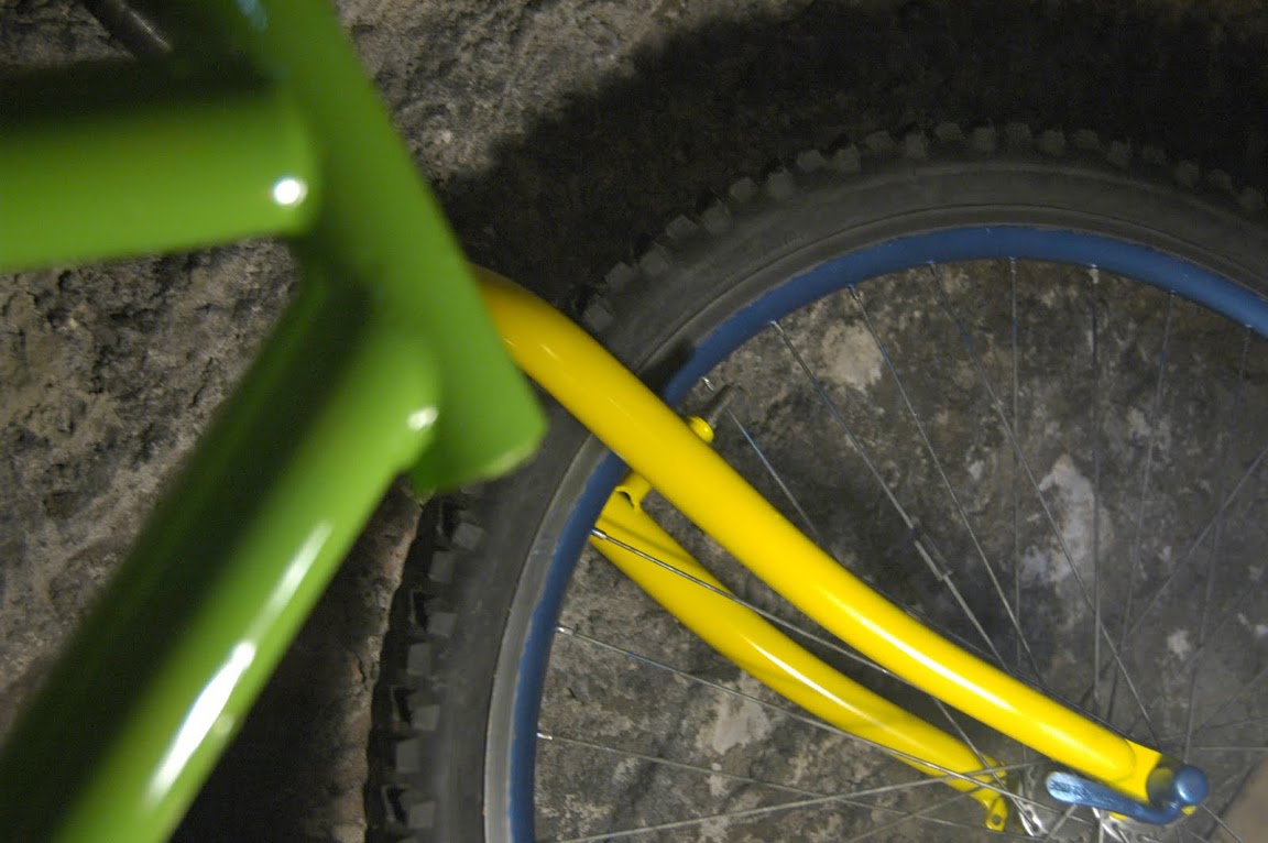

Widelec był chromowany, ciężko mi było coś z nim zrobić, więc stwierdziłem, że po prostu go wyczyszczę ile się da i pomaluję. Chrom była bardzo niskiej jakości - tak jakby widelec tylko stał obok innych chromowanych części (po deszczu od razu... rdzewiał):

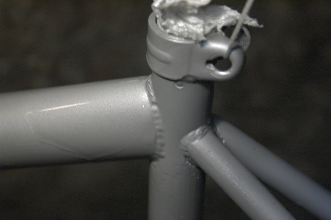

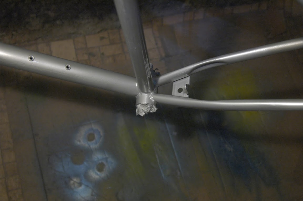

Główka ramy, haki i rama w całej okazałości po ściągnięciu farby:
Przyznam, że na tym etapie jeszcze nie byłem pewien do końca, czy będzie to singiel czy nie.. albo raczej wolałem sobie zostawić bramkę zapasową. Dlatego też uciąłem wszystkie przelotki linek poza jedną - tą od przedniej przerzutki. Po ściągnięciu farby zacząłem ją malować podkładem antykorozyjnym (sprayu wystarczyło na 2 warstwy) - oczywiście nie uniknąłem zacieków. W sumie dałem trochę ciała bo o technice malowania sprayem ram poczytałem dopiero później (a mówi ona mniej więcej: wiele cienkich warstw, najpierw pomaluj trudne miejsca, a potem cienkimi pociągnięciami długie powierzchnie). Ale co mi tam zacieki ;)

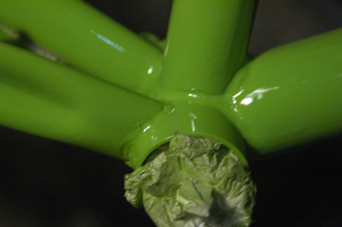

Po wyschnięciu (12h między warstwami, potem kolejne 12h) zdecydowałem się na próbę koloru - dodam, że podkład był tej samej marki co kolor, więc nie miałem większych obaw:
Jak widać kolor wygląda dobrze, nic się nie łuszczy... więc dalej już po całej ramie:

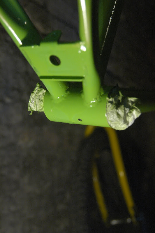

Po położeniu koloru (3 warstwy) zacząłem nakładać lakier bezbarwny. Pierwsze 2 warstwy bez bólu prawie... chcąc nałożyć trzecią zauważyłem, że lakier się złuszczył w 3 miejscach - na tyle poważnie, że nie byłem w stanie nic z tym zrobić poza ściągnięciem papierem ścierny,. Na szczęście udało się ściągnąć tylko kolor pozostawiając podkład. Potem wymalowałem te miejsca raz jeszcze nakładając 4 warstwy...
Po malowaniu niestety zdjęć już nie robiłem, bo zabrałem się za składanie i wyklinanie ;) Problem jedyny - linia łańcucha. Zakupiłem sobie singlowy wolnobieg, jednak za Chiny nie byłem w stanie zmusić go do działania wraz z korbą (albo to raczej korby nie byłem w stanie tak ustawić aby linia łańcucha była ok). Kupiłem napinacz 1 - rolkowy nakładany na suport, ale w efekcie dostałem 2 - rolkowy. Tak czy inaczej musiałem mocno kombinować żeby go zmusić do działania z korba Alivio i blatem 48.. w końcu zamieniłem blat na 38 (musiałem przy tym obrócić kominy, bo długość śruby była przystosowana na 2 blaty a nie jeden). Tak czy inaczej ciągle to nie działało jak należy. Zastanawiałem się i nawet pisałem na forum pytanie jakie są teraz opcje... w końcu zdecydowałem się, że zamienię tylne koło na takie z piastą z bębenkiem, nałożę po prostu kilka dystansów i założę jakąś zębatkę (wypadło na 15z). Minus taki, że to koło było a) do trenażera, b) nie jest wymalowane tak jak owe z wolnobiegiem... trudno.

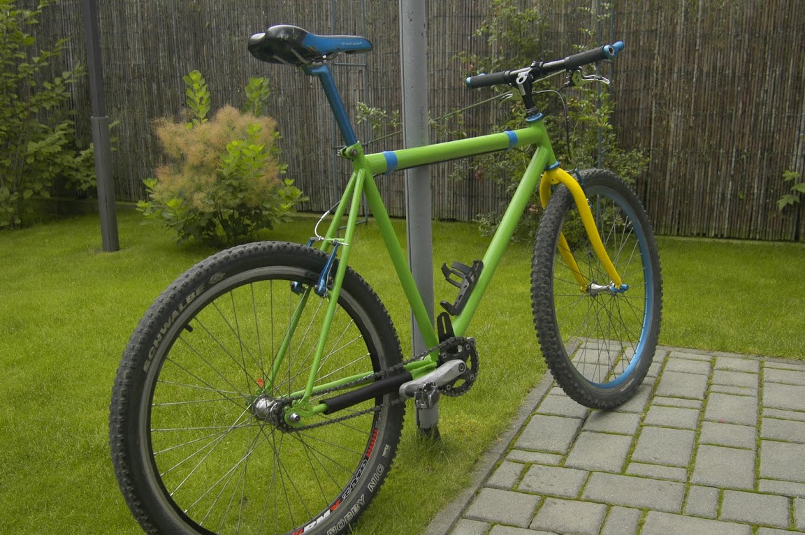

Efekt..? Oceńcie sami - wyszło trochę BMXowo, zdjęcia z dziś rana, napinacz jeszcze nie doczyszczony ze smaru... no ale ogólnie to wygląda to tak:

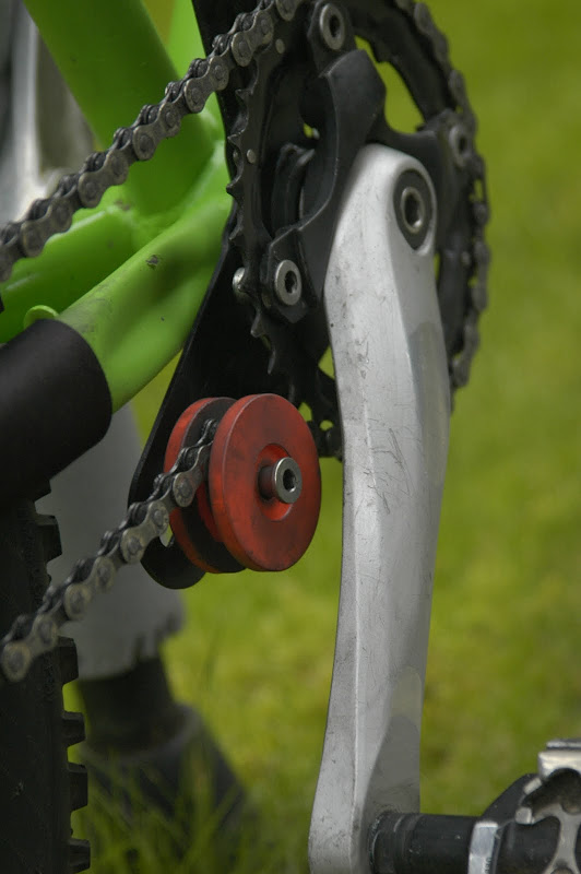

No i napinacz:

Widzę, że jakaś inspiracja z malowania Aqua Fade Fat Chance może była :-)

dalej zła linia łańcucha?
za mało napięty łańcuch?

Rowerek nie do poznania :-)

Walki ciąg dalszy... wrzuciłem na tył nową zębatkę i zbliżyłem ją do ramy. Naciągnąłem łańcuch napinaczem (co najlepsze - nie mogłem tego zrobić dociskając żadną z rolek łańcuch w kierunku poziomej rury od mufy do tylnej osi koła, więc... górną rolkę po prostu ustawiłem tak, że naciąga łańcuch "na zewnątrz").
Po naciągnięciu łańcucha zauważyłem, że cały ten interes co pół obrotu korby się luzuje i znowu naciąga.. myślałem, że bębenek w piaście jest mega krzywy, a tu się okazuje, że to wina bądź suportu albo też korby (blatu). Kręcąc korbą i patrząc na blat od góry blat trzyma płaszczyznę, ale ewidentnie jest go trochę mniej co pół obrotu. Czy to jest możliwe żeby kilka zębów było bardziej styranych? Jutro będę się z tym dalej bawił i kombinował w czym jest problem, ale już raczej wykluczam wygięcie osi w suporcie, bo blat nie trzymałby płaszczyzny... dziwota. Ah i oczywiście dzięki temu łańcuch się luzuje na tyle, że spada oczywiście z tylnej zębatki.
nie sądzę aby była to kwestia starcia zębatki... albo są w niej niecentrycznie nawiercone otwory, albo coś niecentrycznie jest w korbie (otwór osi lub otwory zębatek)
Generalnie takie rzeczy jak drobne niedociągnięcia produkcyjne wychodzą właśnie przy łańcuchu zapiętym na sztywno - przy przerzutce wózek wszystko wybiera...

Owa korba miała problem, bo ją krzywo dokręciłem. Jak się obraca kominy to trzeba uważać, bo śruby nie trzymają tego tak jak nakrętki.. patent miałem taki, że 2 nakrętki wkładałem na przeciw siebie normalnie, dzięki czemu blat był równo, po czym wkręcałem 2 pozostałe na odwrót na zicher a potem znowu te 2, co stabilizowały i układały blat :)
Po tym jak to wyrównałem jeszcze ze 4 razy próbowałem znaleźć sposób na naciągacz tak aby było ok... w końcu założyłem go z 2 rolkami, górna rolka dociąga łańcuch od góry do ramy, a dolna odciąga go od ramy :) Jakoś to działa - niestety czasem się układ luzuje - zdaje się, że cały naciągacz po prostu się obraca na suporcie mimo mocnego dokręcenia.. udało mi się przed chwilą przejechać 2km bez spadku łańcucha... może jutro pojadę na nim do i z pracy i zobaczymy co z tego wyjdzie. Myślę, że na lajtową jazdę będzie ok, ale raczej nic dynamicznego i średnio terenowo..

pisze w innej sprawie -po co ci napinacz przy rowerze z tak długimi poziomymi hakami ?!
bo zupełnie tego nie rozumiem ..
dlaczego pomimo napinacza i haków łańcuch wisi ?

3. poprawny naciąg łańcucha -to co jest narazie -jest karygodne -wywal napinacz :) skróć łańcuch o ogniwo
sprawdź gdzie łańcuch jest najbardziej napięty (nieosiowość) i zakręć go w miejscu największego naprężenia na sztywno (Zeby był napięty ,ale nie trzeszczał)

Tak czy inaczej ściągnąłem napinacz, zakułem łańcuch, zacisnąłem koło (jeszcze na szybkozamykaczach..) i... działa rewelacyjnie :) Thx ;) Istotnie działa dość głośno, ale kto by się tam przejmował :)
