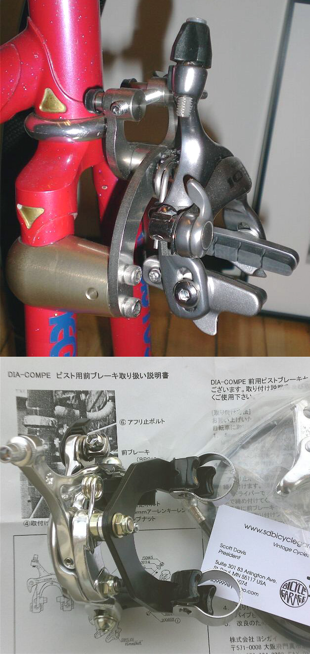

Na allegro siedzi dura ace 7400 na licytacji, spróbuje zapolować na nie. am nie będzie problemu z suportem 107 i gwincie ital.
A teraz pytanie z innej beczki. Na początku chciałbym założyć przedni hamulec, ale nie ma dziury, a nie chcę jej wiercić. Wiecie gdzie kupie i czy w ogóle kupię taki pewien rodzaj obejmy na widelec z piwotem? widziałem to w ostrych, jednak nie mogę teraz zdjęć znaleźć. Może macie jakieś inne pomysły?
Pozdrawiam!
Pozdrawiam!
#72
http://www.velo.pl/produkty/?m=1&pk=%&id=1522
Z tym ze trzeba by podpytac jak ze srednicą, karbonowe sa mocno splaszczone w stosunku do stalowek,
ew. cos dorobic na wzor. W sumie najwiecej widzialem tego na fotkach japonskich torowek 3rensho/nagasawy itp.
Mateusz
Mateusz
#73
Dzięki! Właśnie o takie cos mi chodziło. Jednak jak wspomniałeś, akurat ten model nie będzie pasował. Mój widelec jest dużo cieńszy i spłaszczony.
#75
OskarKabat>
Nie sledze tak dokladnie tego co tu sie popisalo. Czy piszac ze Twoj widelec jest cienszy i splaszczony masz na mysli stalowke, czy torowego karbona?
http://www.benscycle.net/index.php?main ... bf7d7108f9

#80
Na ten adapter to hamulca bym nie założył...
A nie łatwiej będzie poszukać drugiego widelca ?
xMekpx

#85
bo to jest tioga :)
oj tam -styknie na początek ,grunt że mostek ok i korby przyzwoite
problem hamulca i widelca jak dla mnie -przy ilości komplikacji i cenach -idiotyczny ..
albo wiercisz ,albo dokup sobie inny widelczyk szosowy ,jak uznasz ,że już nie potrzeba to se go wymienisz
ew. zamontuj sobie hamulec typu "podeszwa" czy jak to się tam zwało -używane w holendrach .. widziałem takie coś z korkociągiem zamiast klamki .. tyle ,że nie mogę znaleźć
#86
http://jnyyz.files.wordpress.com/2011/0 ... brake1.jpg
Na czyms takim zjezdzalem kiedys z okalajacych sobotke gorek, tak ok 23.00 w deszczu...
generalnie slychac ze hamuje no ale moze brakowalo regulacji...
#88
torowy lasco ..dobre sobie
no to albo lasco albo torowy
tak czy siak blat ,jak blat -zawsze można zmienić >a wszystko idzie w dobrym kiejrunku
jeszcze se tak z hamulcem możesz poradzić -znalezione w wątku zimniastego
http://s1.pokazywarka.pl/bigImages/1192406/4081528.jpg
