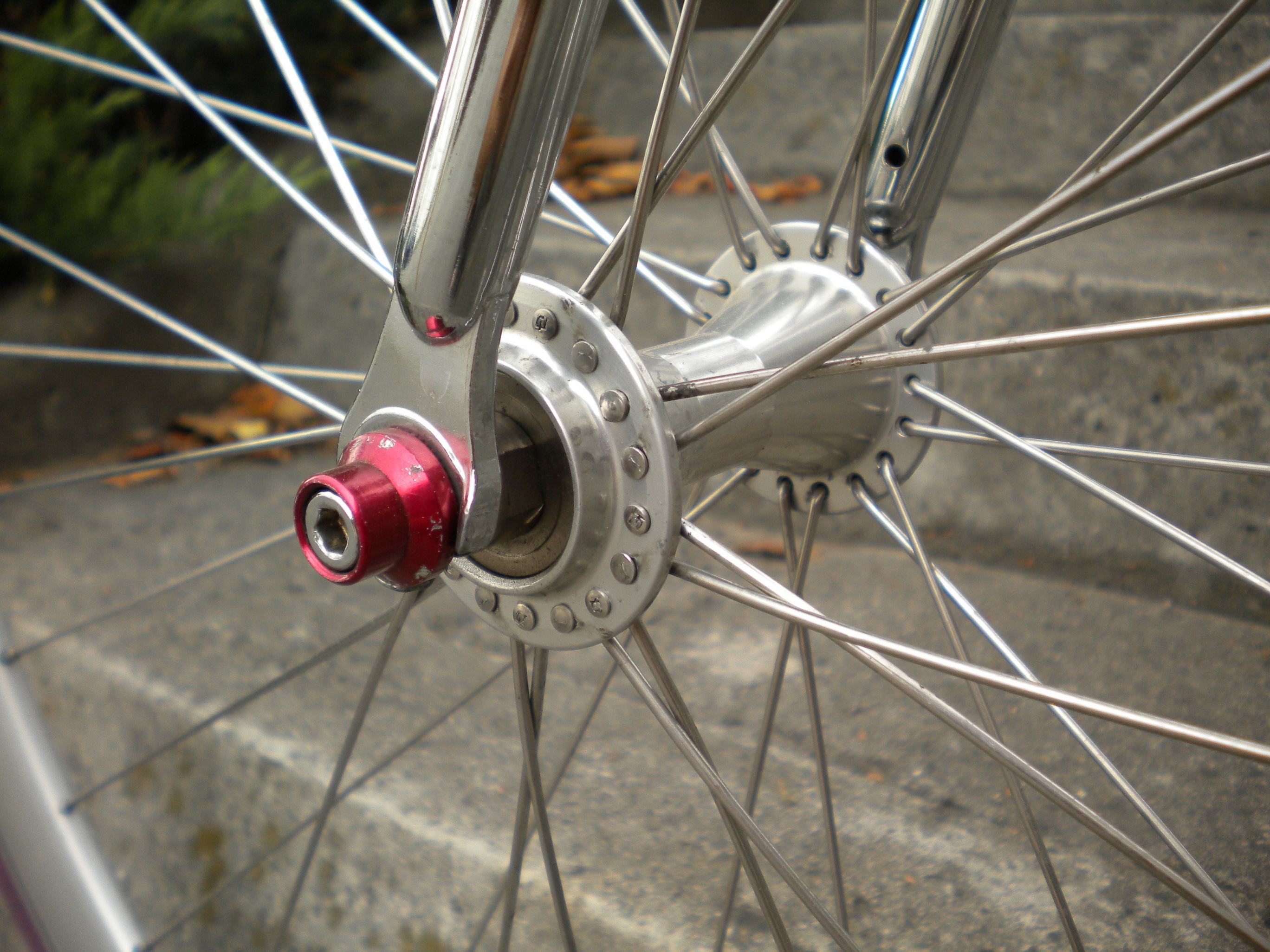

z przodu bedzie maly stozek i piasta hi-flange;
potrzebuje jeszcze drugiego klucza hakowego zeby przeserwisowac piaste, ale luz jest poki co znosny;

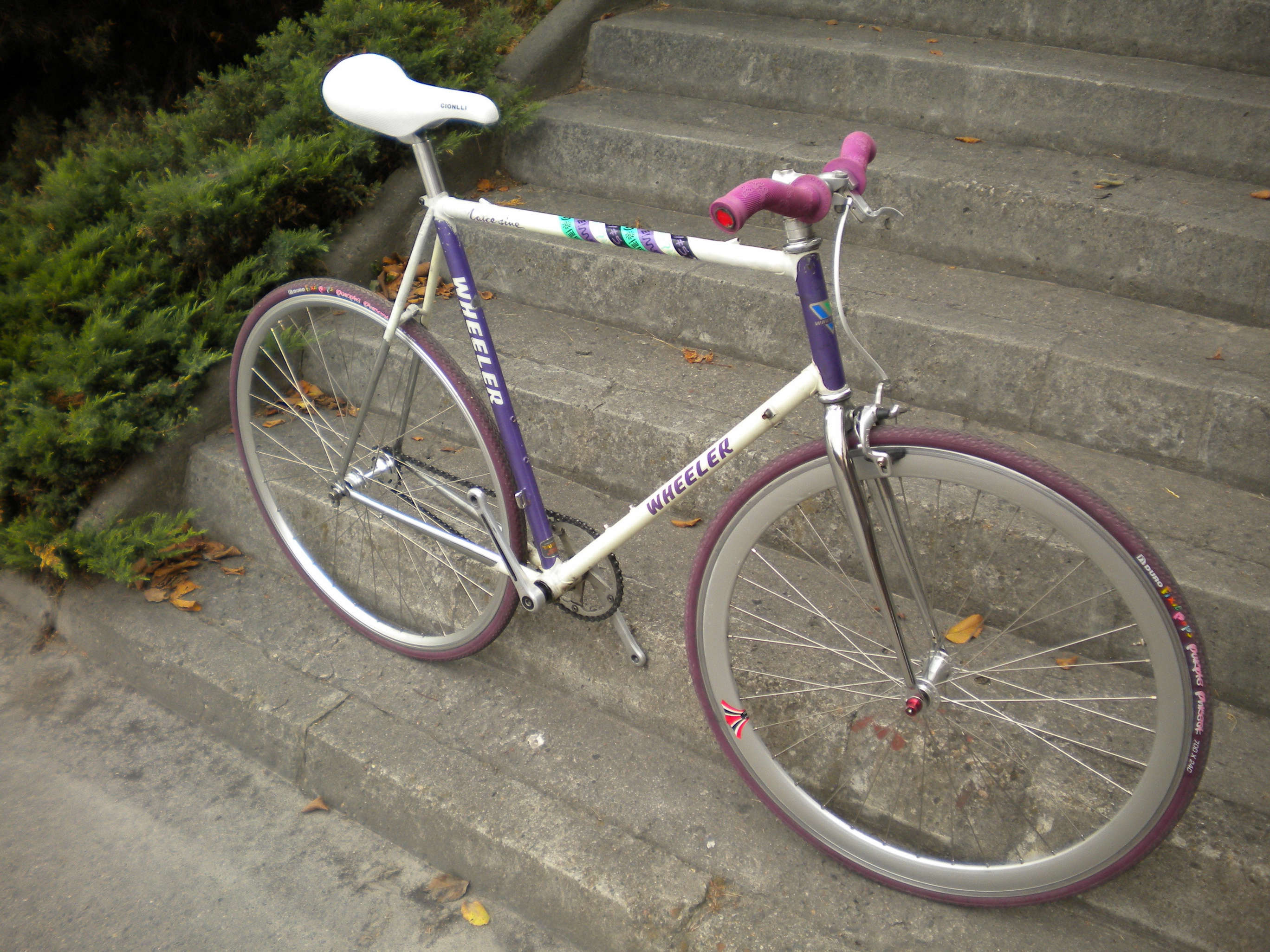

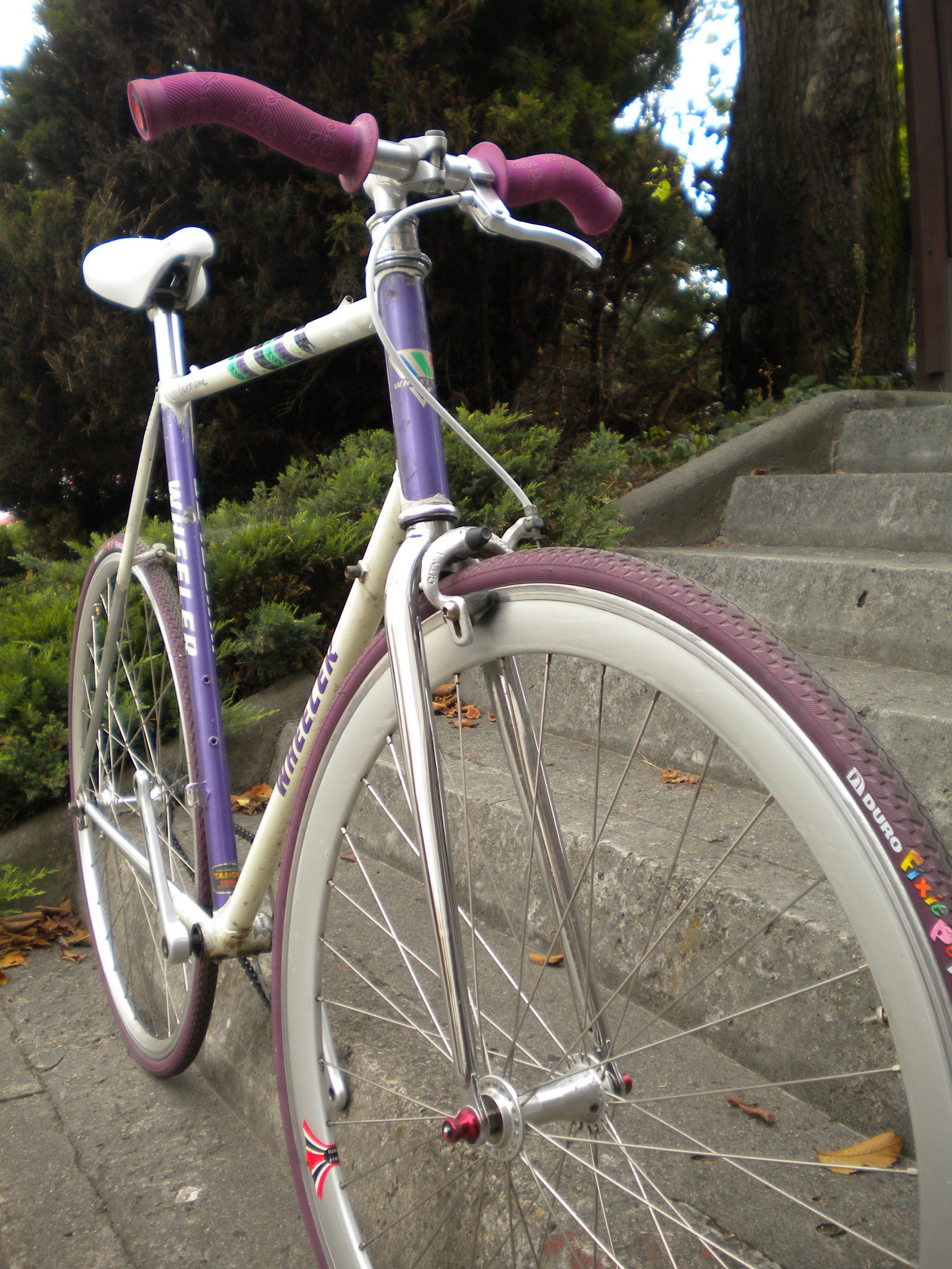

Mala aktualizacja;
w koncu stala sie fixia, ale na odwrot po lewej;
kolo p. w moim ostatnio ulubionym zaplocie;
i wlasciwie tyle:
http://pokazywarka.pl/pjosgs/
i wlasciwie tyle:

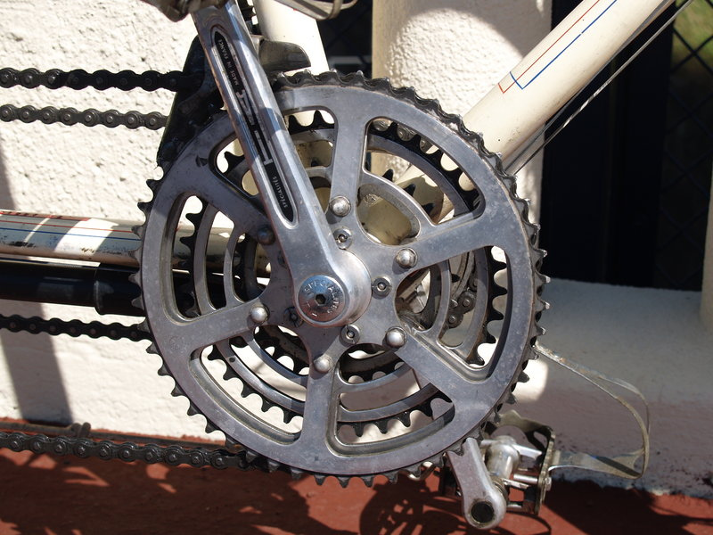

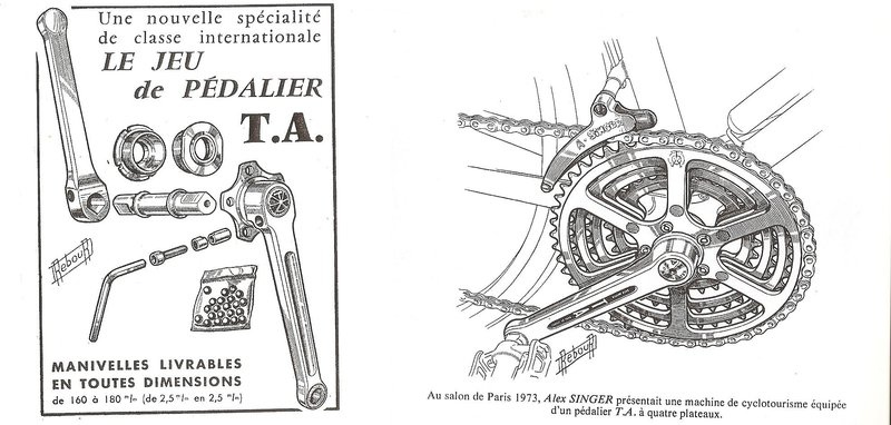

Blat w bajku nieco się różni od tego z katalogu/oryginału pod względem zamocowania blat/korba. Czy to zamierzone posunięcie czy przypadek ?, a i nie wiem czy to jakoś wpływa na używanie ?zimny pisze:aha i thun - do tandemu lepiej TA:

Korba jest nieco "przesunięta" względem szkieletu blatu (jednej z sześciu odnóg) dobrze to można porównać ze sobą na stronie wcześniej. Dziwne to by było zwłaszcza w przypadku nierozbieralności owych elementów, ale tak chyba nie jest raczej byłbym za przesunięciem w trakcie skręcania owych elementów.
