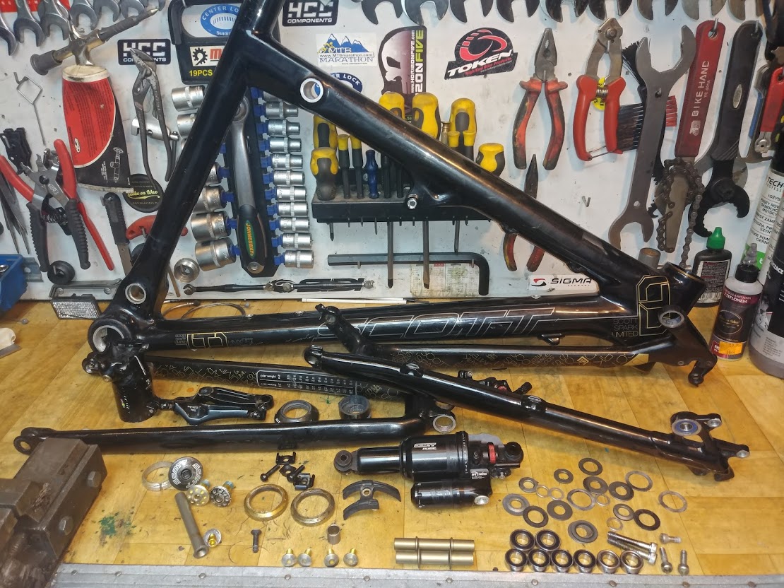

Re: SCOTT SPARK LTD 2009

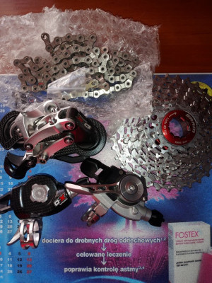

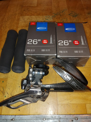

Dochodzą kolejne komponenty.
Tym razem trafiła się piękna grupa SRAM X-0
Sprzęt w naprawdę pięknym stanie, można powiedzieć że bez śladów używania.Kaseta z łańcuchem czyściutka.Przerzutka ma w jednym miejscu lekkie zadrapanie prawie nie widoczne.Manetki wyglądają jak nowe :shock:

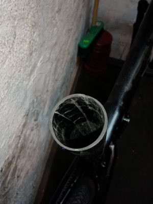

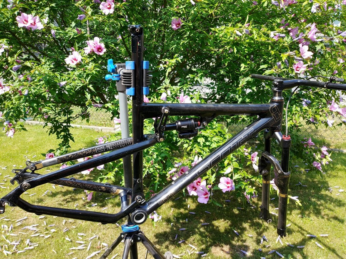

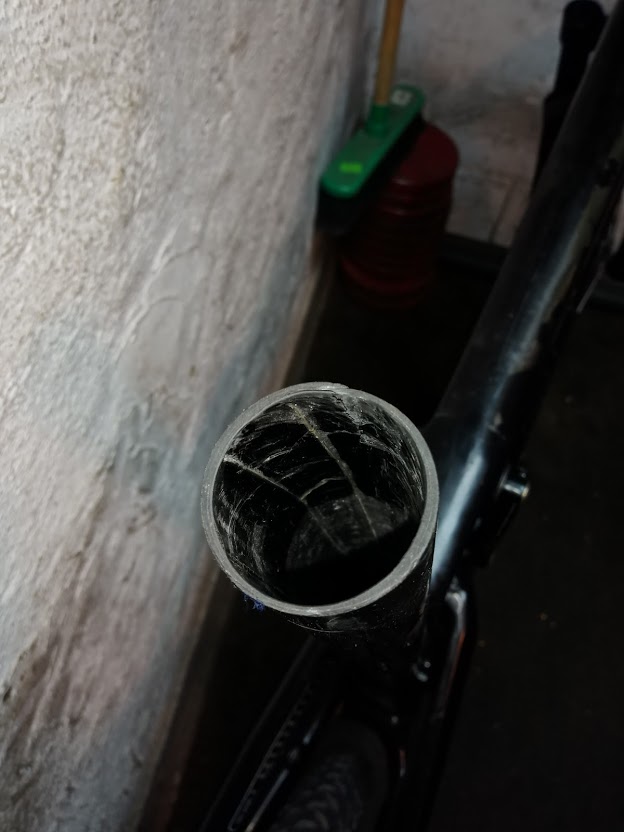

Wstępnie przymierzyłem się do ramy. W sensie założyłem korbę z pedałami i założyłem siodełko.Uszkodzenie sztycy polega na miejscowym pęknięciu carbonu od jażma siodła bo ktoś prawdopodobnie miał za wysoko wyciągnięty ten element. Wpadłem na pomysł żeby do środka sztycy włożyć tulejkę z tworzywa, którą sam sobie zrobię. Planuję aby do środka weszło tak z 5 cm a na zewnątrz 2 cm. Później po przymiarkach zobaczę jak to się ma do siebie i wtedy to już na kleju osadzę.Kierownicę zrobię w podobny sposób.Tylko że na razie znalazłem kawałek tworzywa w kolorze czerwonym :-/

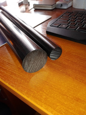

Jak pisałem wyżej, u siebie w zbiorach znalazłem tylko czerwone tworzywo do obróbki.Ale wujek google prawdę ci powie,wiec poszukałem materiałów do toczenia.No i znalazłem aukcję na allegro.Materiał Ertacetal Poliacetal.
Kupiłem dwie średnice 25 i 40 mm w odcinku 50cm. Zapłaciłem 42 zł do tego jeszcze muszę poszukać jakiegoś dobrego kleju.

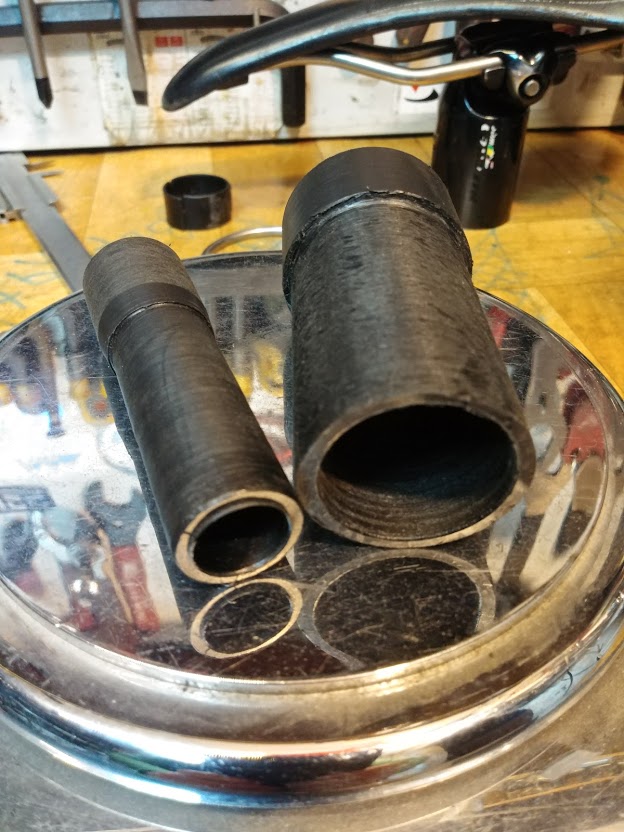

Nic a nic .W sztycy chodzi mi o wzmocnienie samego komina. Zaciskając jarzmo nie uszkodzę ramy bo będzie trzymać tuleja którą zrobię na tokarce.Oczywiście nie będzie pełna tylko wytoczę ją w środku. Planuję ścianki po 5 mm.Jeszcze jak to osadzę na kleju to będzie bajka :)

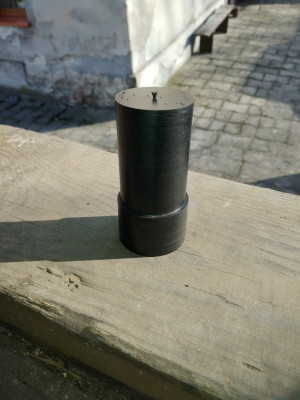

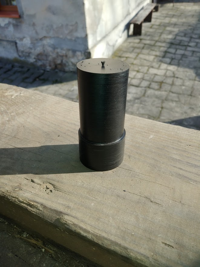

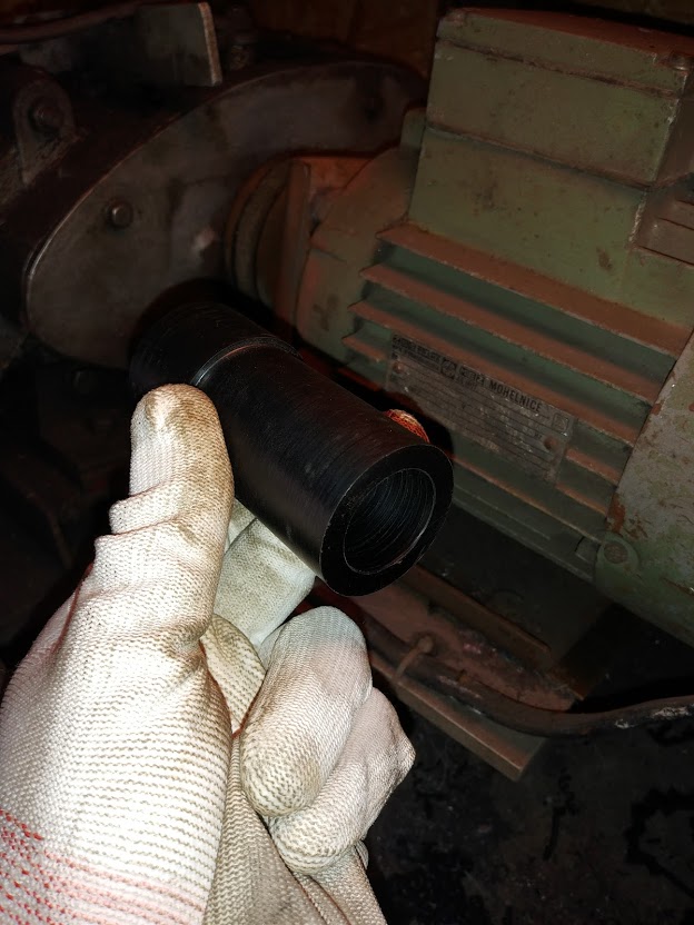

Działam ze sztycą :-D

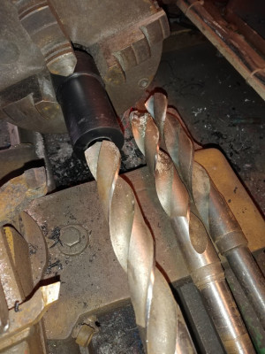

Wałek o średnicy 40mm wziąłem w obroty ;-)
Po obróbce zewnętrznej,wziąłem największe wiertło jakie miałem (24mm średnicy)żeby zrobić otwór.
Następnie pilnikiem do drewna musiałem ręcznie obrobić zewnętrzne powierzchnie, bo sztyca w środku jest owalna.
Zostawiłem 2,5 cm na zewnątrz na podwyższenie i teraz będę się dopasowywał z wysokością siodełka :)

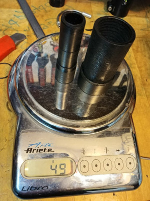

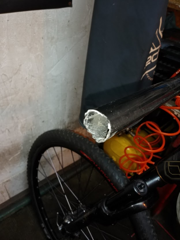

Tulejka kierownicy gotowa. Co się okazało, źle sobie zmierzyłem długość kierownicy...W sensie że zmierzyłem długość całkowitą i wyszło 58cm. Ale nie dawało mi to spokoju, no i miałem rację, z jednej strony tej urwanej brakowało 3,5cm. Po przemyśleniach wyszło że wyrwany kawałek miał w środku tulejkę aluminiową aby zamontować rogi, i ona właśnie miała taką długość :)
No więc rower będzie cięższy o 49 gram :lol:
Tulejkę ze sztycy wytoczyłem jeszcze mocniej i stała się bardziej elastyczna.

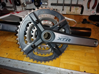

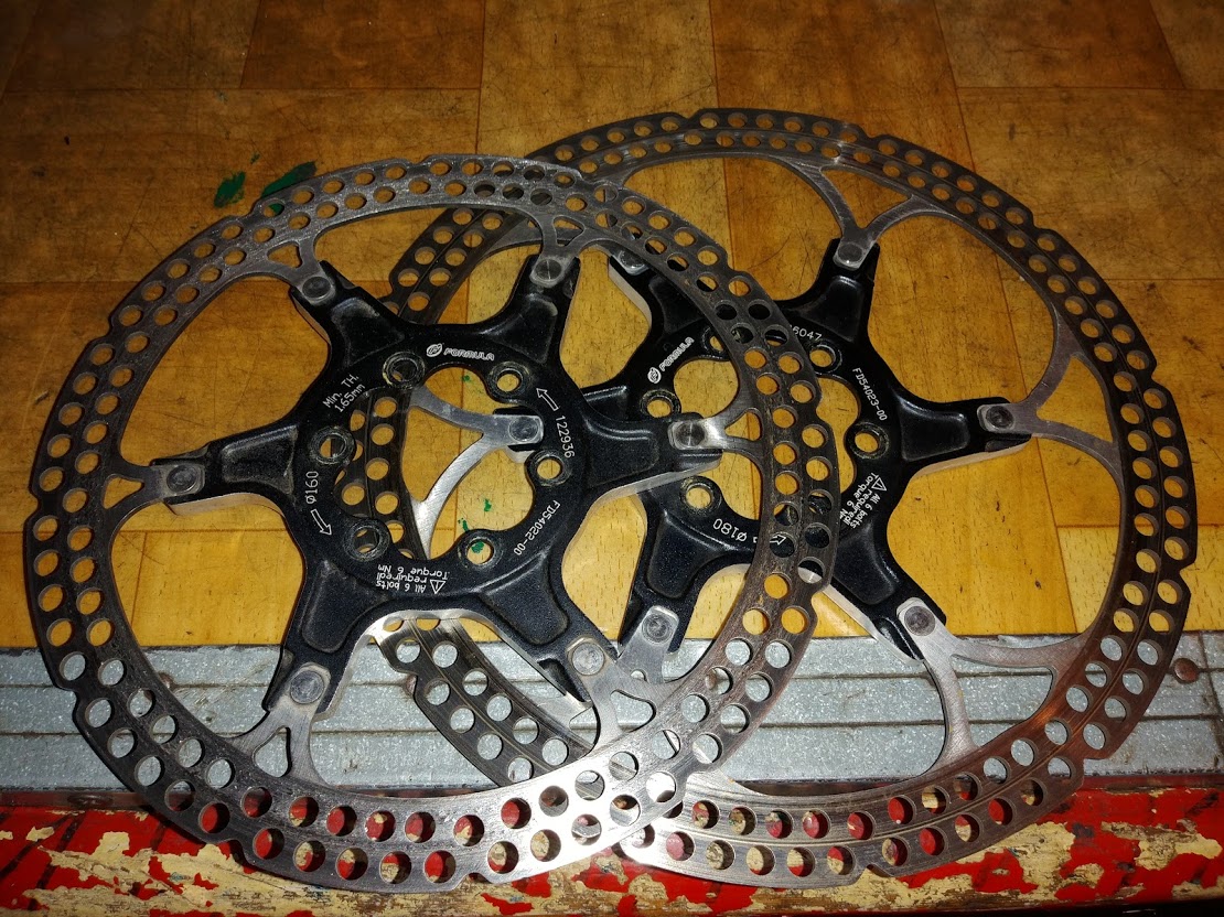

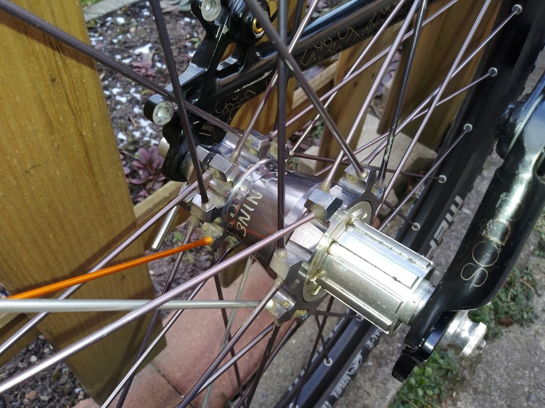

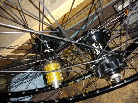

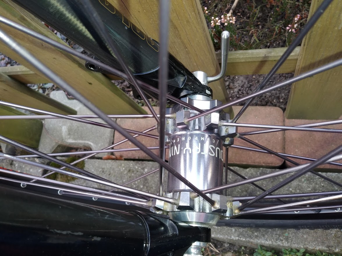

Doszła korba shimano xtr, tarcze formula oraz koła industry nine. O kołach jeszcze napiszę później. Tulejka w kierownicy jest już wklejona i obrobiona. Tulejka w sztycy pozostanie na razie bez kleju, dopóki wszystkiego nie dopasuję.
