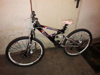

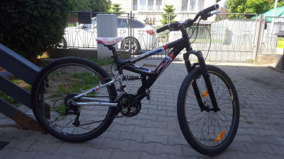

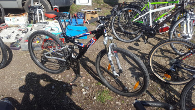

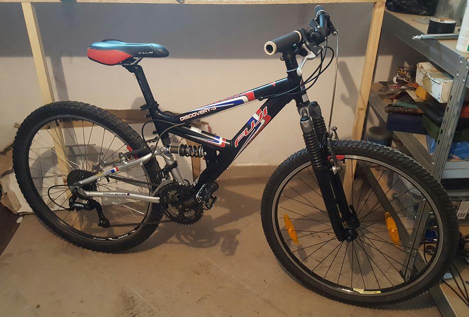

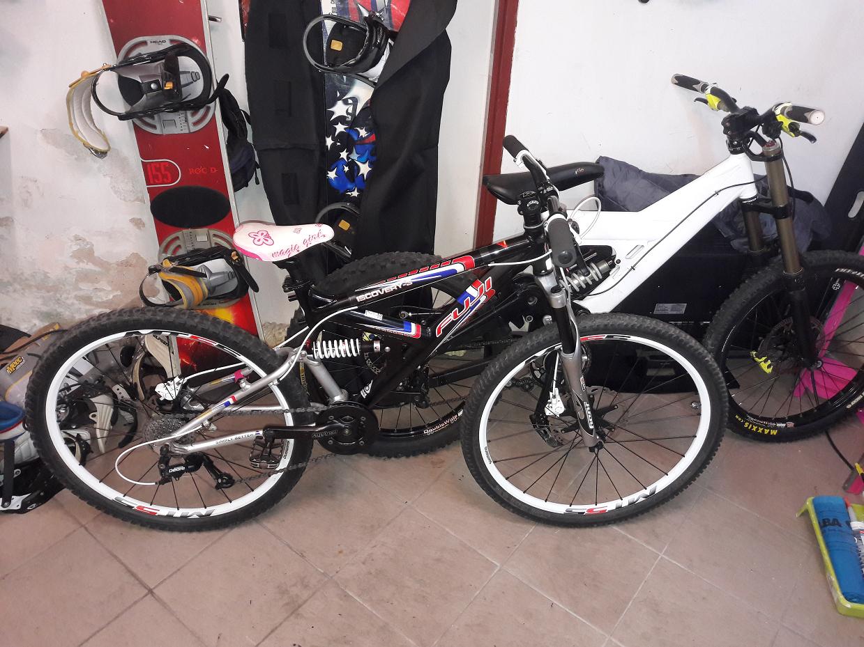

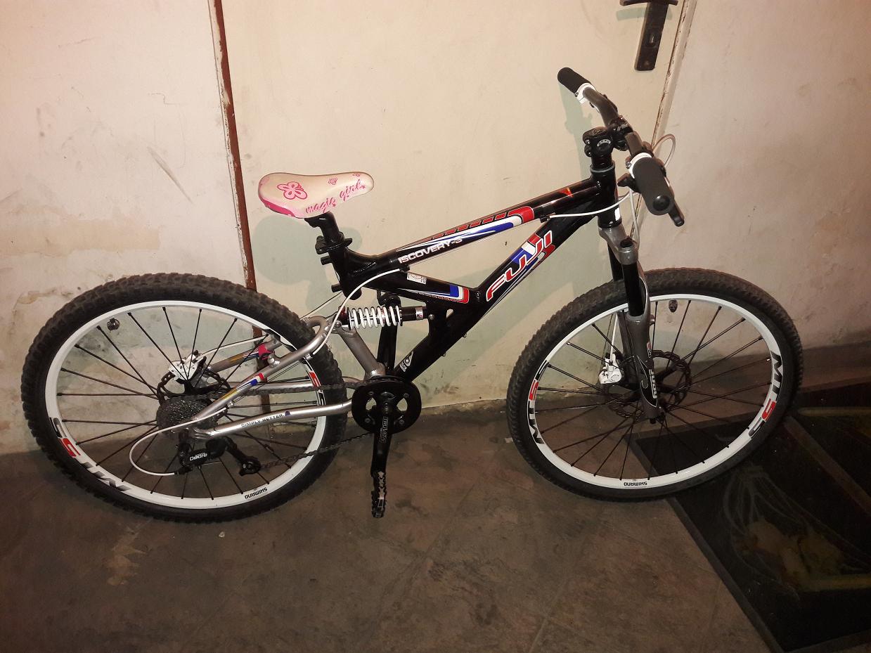

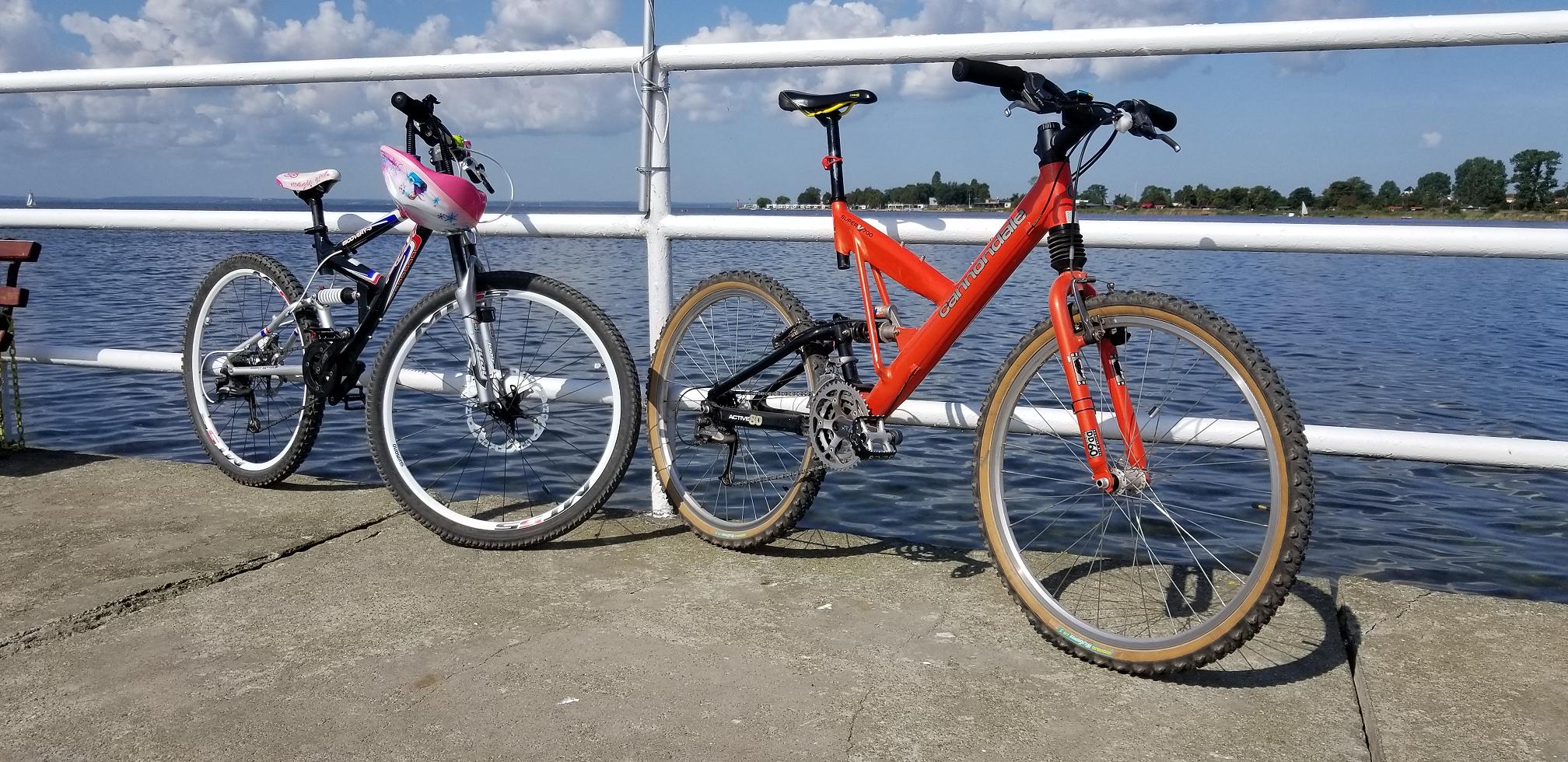

Z okazji imprezy okolicznosciowej, jako ze wyrastala juz ze swojego BMXa Huffiego, kupilem coreczce rower, fulla Fuji Discovery. Szukalem z rok czasu, mialbyc w pelni amortyzowany, rama jak najmniejsza, kola 26".

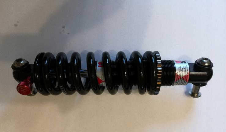

W koncu sie udalo, kupiony w kwietniu modyfikowany do dnia dzisiejszego. Na pierwszy ogien poszly amortyzatory, tylny byl wylany, wiec ze swoich zbiorow wstawilem X-fusiona, na przod Manitou SX, a pozniej siodelko z poprzedniego roweru i moj stary mostek dabomba z roweru do skakania.

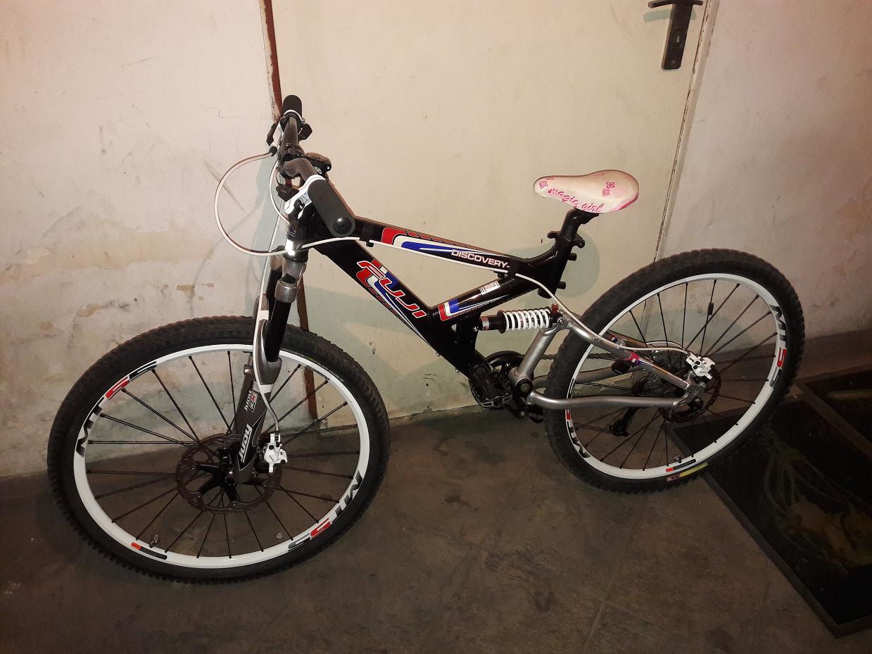

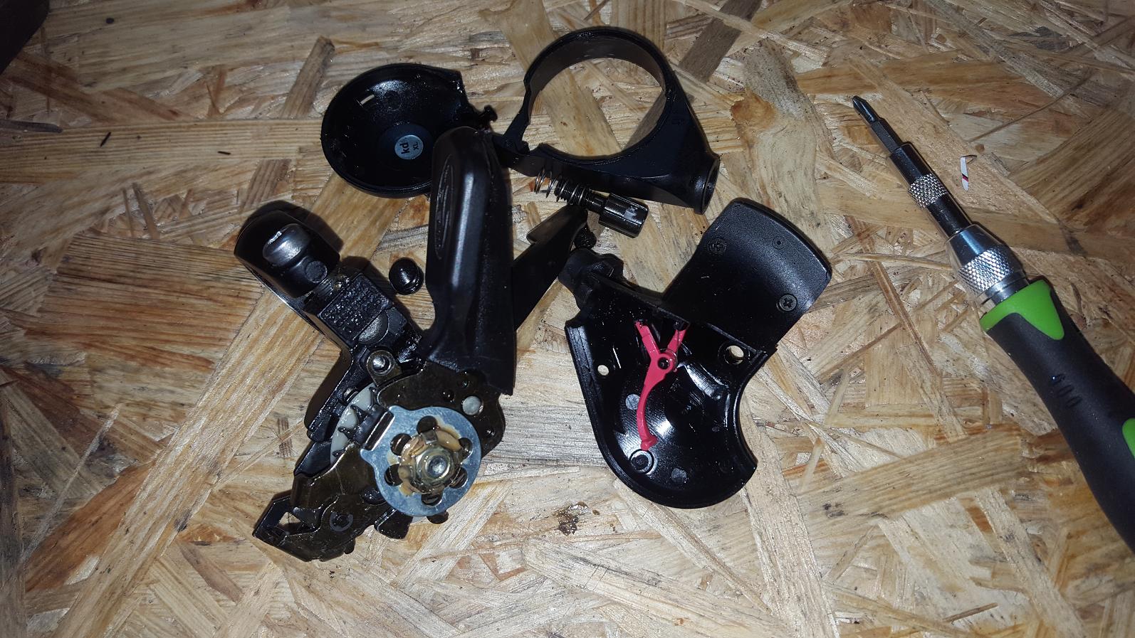

#7Manetka oczywiscie zaklejona miodem

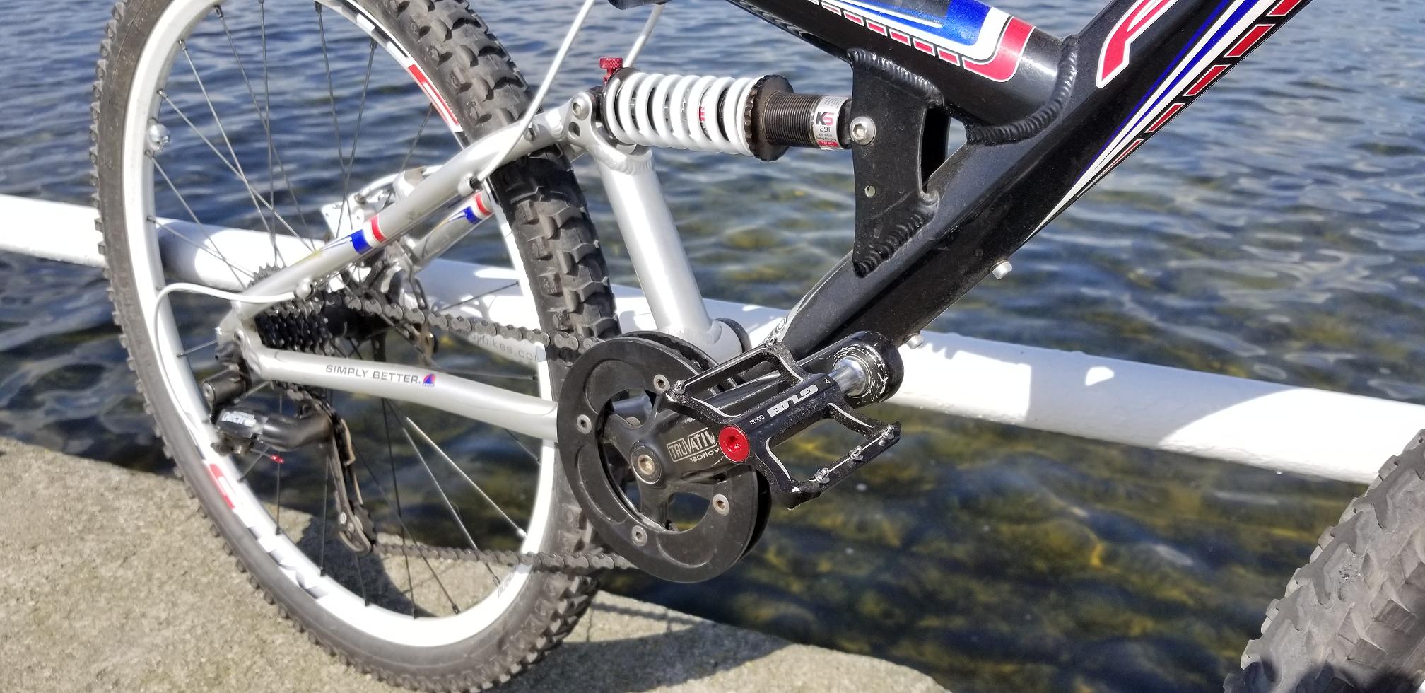

Sciagnalem przednia manetke z linka i pancerzem, mala i duza zebatke z korby, przednia przerzutke i odeszlo 550gr, ale zalozylem dwie oslony na korbe i doszlo 230gr

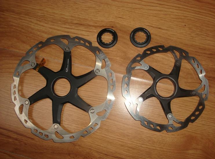

#8Tarcze to Shimano RT98-203mm, Shimano RT79-160mm czyli XTR i XT centerloki

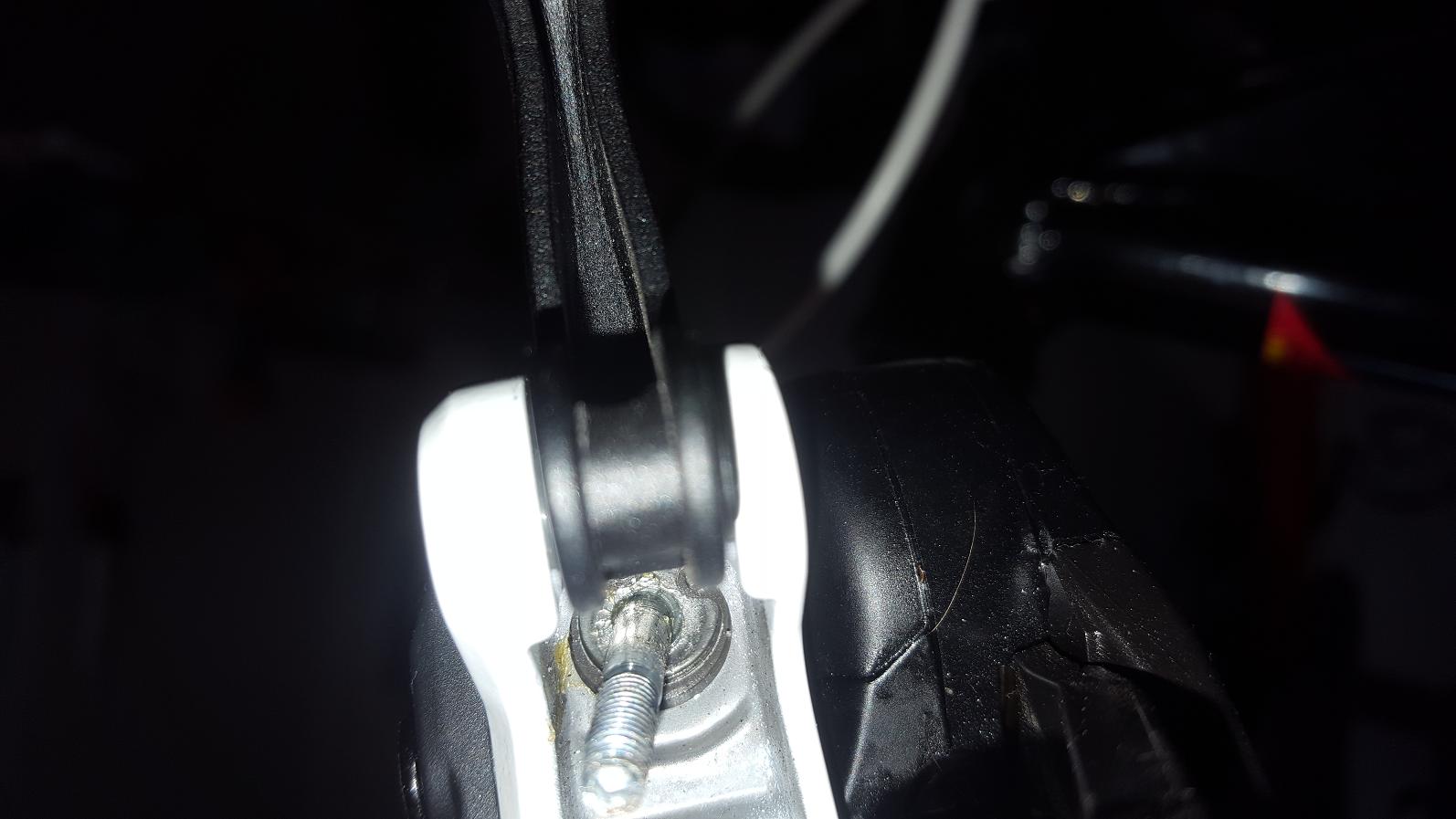

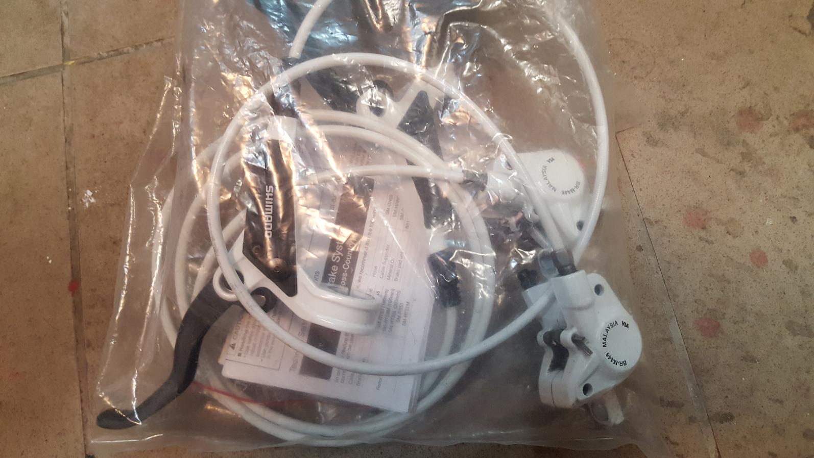

Hamulce to shimano M-446 nie rozumiem dlaczego w klamce nie ma uszczelnionego popychacza tloczka
az taka oszczednosc poczynili
, kiedys pamietam ktores magury HS takie wychodzily i zaraz ciekly. Wiec zrobilem tunink owych

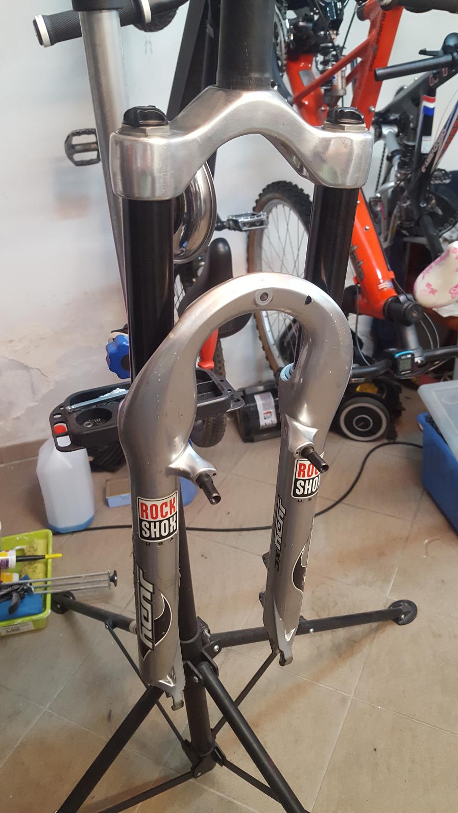

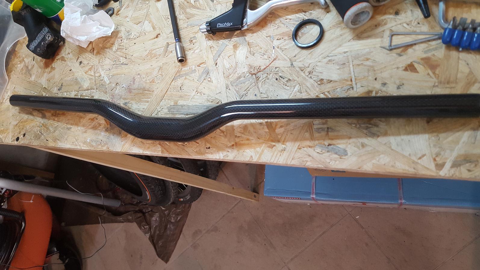

#9Manitou nie ma tlumienia wiec zostal zastapiony Rock Shoxem Judy XC ( dziekuje za pomoc w serwisie Fokerowi ), z tylu wstawilem amortyzator o wiekszym skoku i dlugosci, testowo Kind Shock, ale moze zostanie na dluzej, bo ladnie dziala.

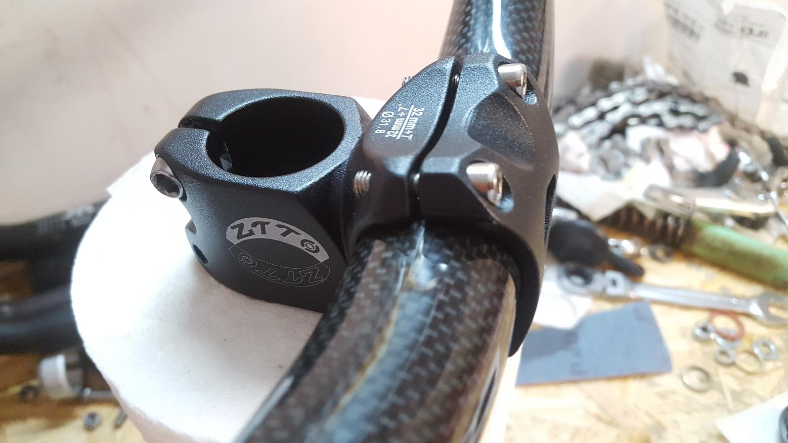

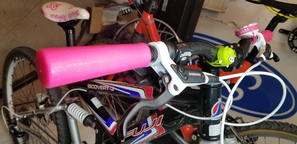

Kokpit to chynskie, mostek krotki 32mm 7st, i kierownica weglowa.

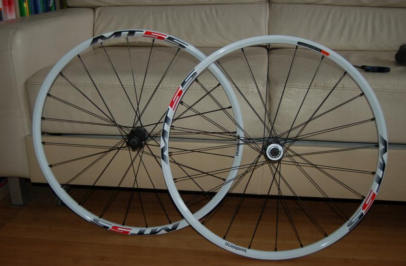

Kola to Shimano MT55.

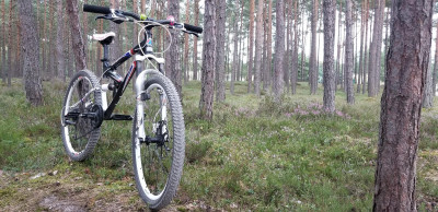

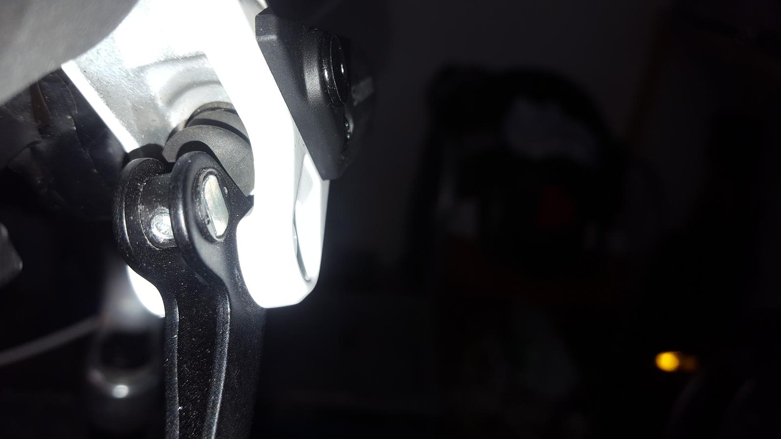

#16Zrobilismy dzis mala wycieczke, zawieszenie dziala super, ze sprezynami trafilem wybieraja super.
Czujnik licznika musialem przeniesc na przod, bo nie lapal, najlepsze jest to ze w zeszlym roku dzialal, mimo dluzszego mostka
Jest jakis luz na centerlocku z przodu, mam nadzieje ze za slabo dokrecilem.
Najwazniejsze ze wlascicielce wszystko pasuje

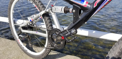

#19Wyjazd wakacyjny nad morze, oczywiscie rowerki zabrane, maly apgrejd w postaci chynskich pedalow.

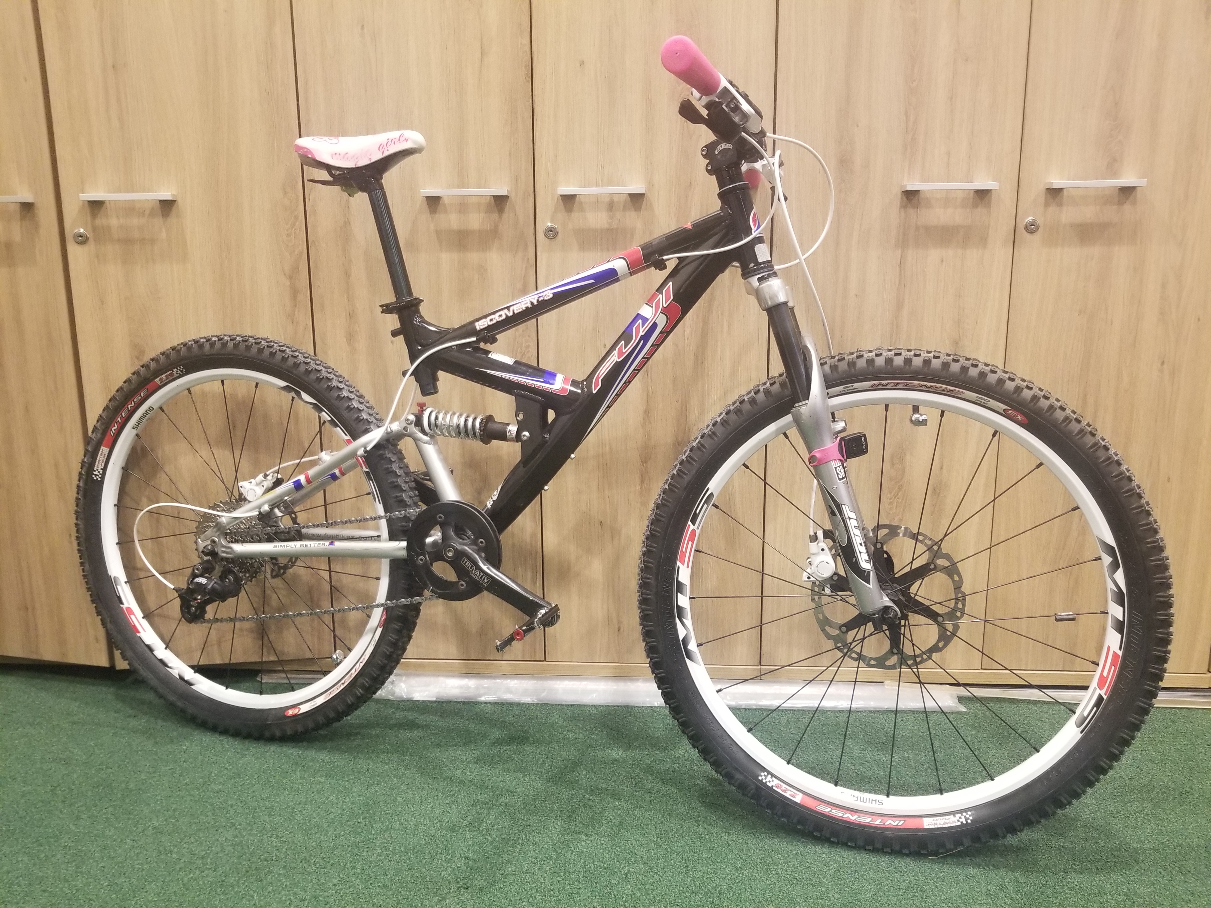

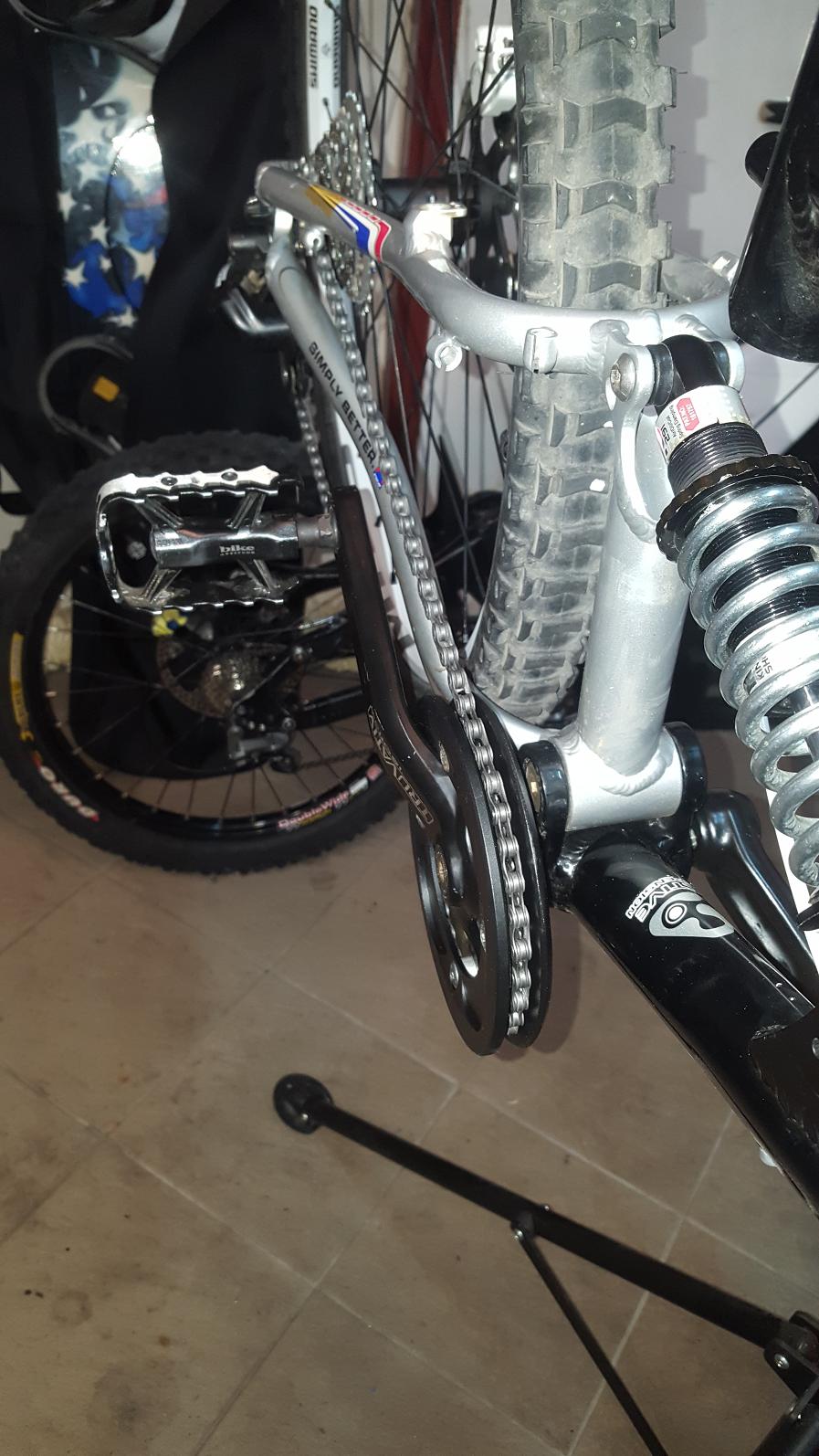

#29W niedziele wycieczka, trzeba przetestowac naped, ale........, stary jak zawsze musi cos grzebac, przerabiac, usprawniac

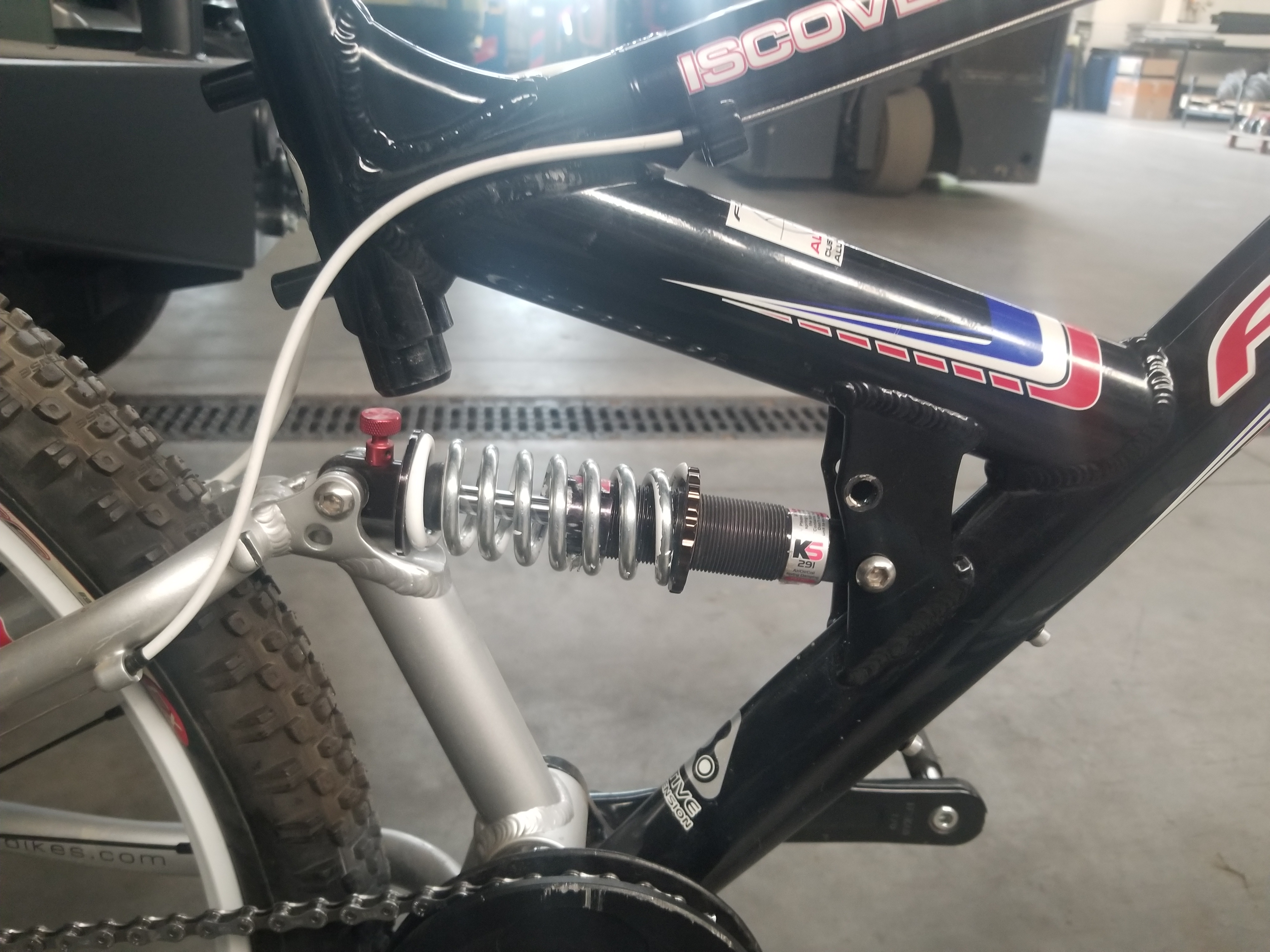

Na jednej z wycieczek gorskich uwidocznil sie mankament dluzszego dampera, wespol z krotkim mostkiem, moja filigranowa latorosl ledwo, przy pionowym kacie glowki, jest w stanie utrzymac kierownice, wiec przelozylem mocowanie tylnego amortyzatora, dla zlagodzenia temperamentu. Dostala tez nowe opony, zjazdowe Intense

#30I tak wydaje się być dość długi - kat pochylenia tylnego widelca...
