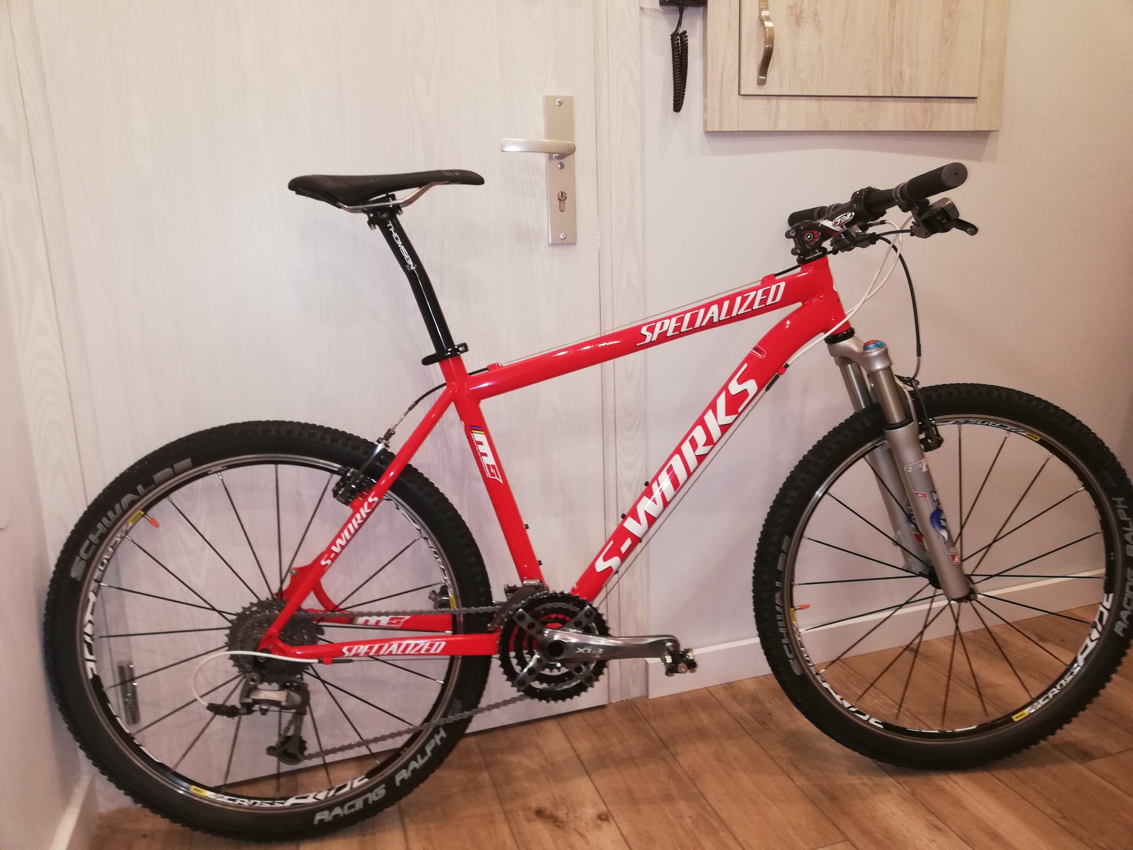

Stało sie to wczoraj) Czyszcząc ostatnie ogniwo lańcucha w Giancie MCM 2 ,patrzac na sztyce flite i koła Crossmax MK1 doszedlem do wniosku ,że potrzebuje jednak MTB do tyrania. Rozgladalem sie ostatnio w sklepach za czyms nowym ,ale nie mieli nic fajnego na 26 cali hehe. Trafił sie ten Spec w dobrej kasie. Wysoki model sprzed 15lat. Co wazne ,w pieknym stanie. Rama alu ,amor Fox F80RL. Osprzet xtr 960 i kola nowe Crossride. Nie bedzie wiec czego zalowac w błocie. Tak jak stoi waga pokazuje 10.6kg. Do zbicia sporo. Rozbiore do ostatniej srubki ,wymienie co potrzeba i w pole)

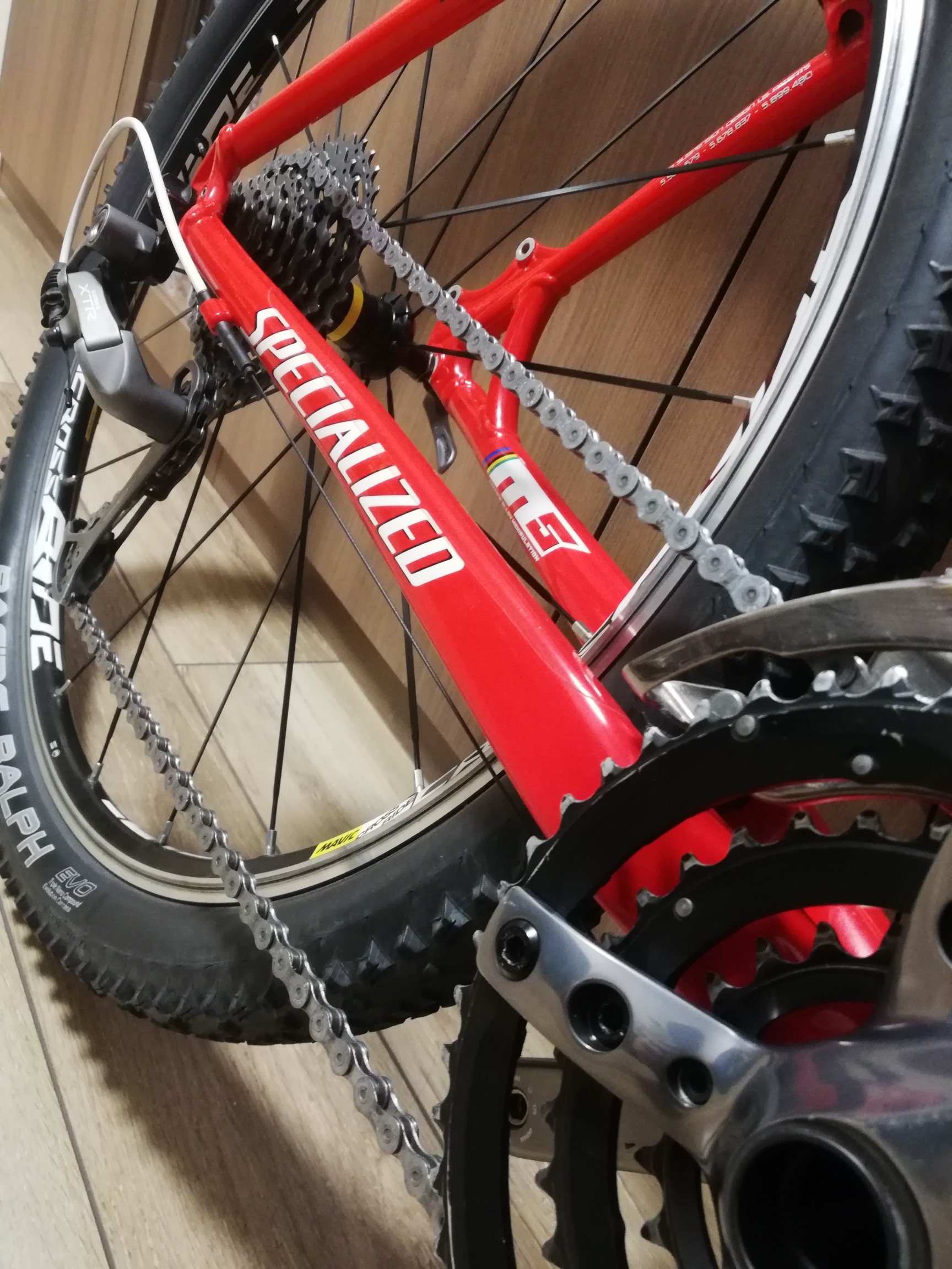

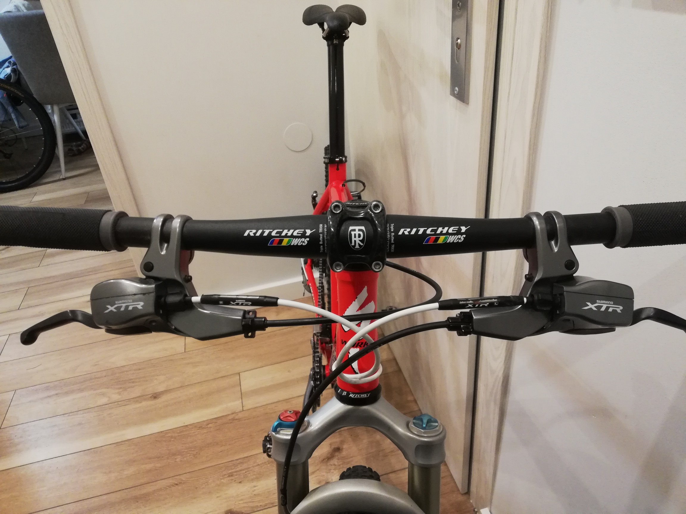

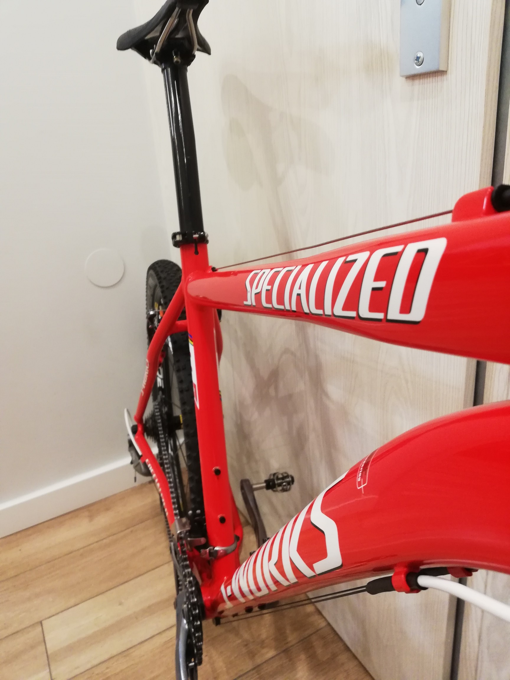

Rower ogarnięty. Wymieniłem siodełko też na SLK ,ale manganowe prety. Pedały SPD Ritchey. Rogi wyleciały ,mostek dłuższy ,opony Flyweight ,gripy gumowe. Reszta pełen serwis oprócz amorka. Rower na żywo kozacko wygląda. Kaseta miała być XT ale pod syfem znalazła się xtr 970) Waży dokładnie 9.9 kg)

Taki przytyk. Te gumki przy fajkach v brake to chyba pochodzą od najtańszych, najpodlejszych szczęk v brejko podobnych ( bo takie tam były ) Jeśli nie chcesz dać shimanowskich ( których nie uważam za najlepsze, ale by pasowały ) :
oryginał gumki wyglądał tak :
https://image.ceneostatic.pl/data/produ ... r-m770.jpg
to już lepiej dać takie gumki :
https://allegro.pl/oferta/gumka-ochronn ... 7391730526
https://allegro.pl/oferta/gumka-v-brake ... 6752205246
a rower bomba ;)
Re: Specialized S-Works M5 2005r
SoloTM pisze:Taki przytyk. Te gumki przy fajkach v brake to chyba pochodzą od najtańszych, najpodlejszych szczęk v brejko podobnych
O tak koniecznie do wymiany i koniecznie na orginal :idea:
Sam rower wiadomo ;) Specialized w czerwieni :) + najladniejsze korby w historii XTR (noooo moze oprocz dziewiecsetek 8-) ) musi sie podobac :)
Ps
SID´a bym mu zapodal
Uwielbiam to forum. Tak gumki były z rowerem. Fajki były też najtańsze badziewie ale znalazłem Avidy tylko tych gumek braklo)
Poprzedni wlasciciel kupil ten rower prawie rok temu i oddał do serwisu gdzie zalozono te gumki i fajki. Szczerze jak kupowalem ten rower od niego sam mowil ,ze fajki musze wymienić bo zalozyli mu jakis badziew.

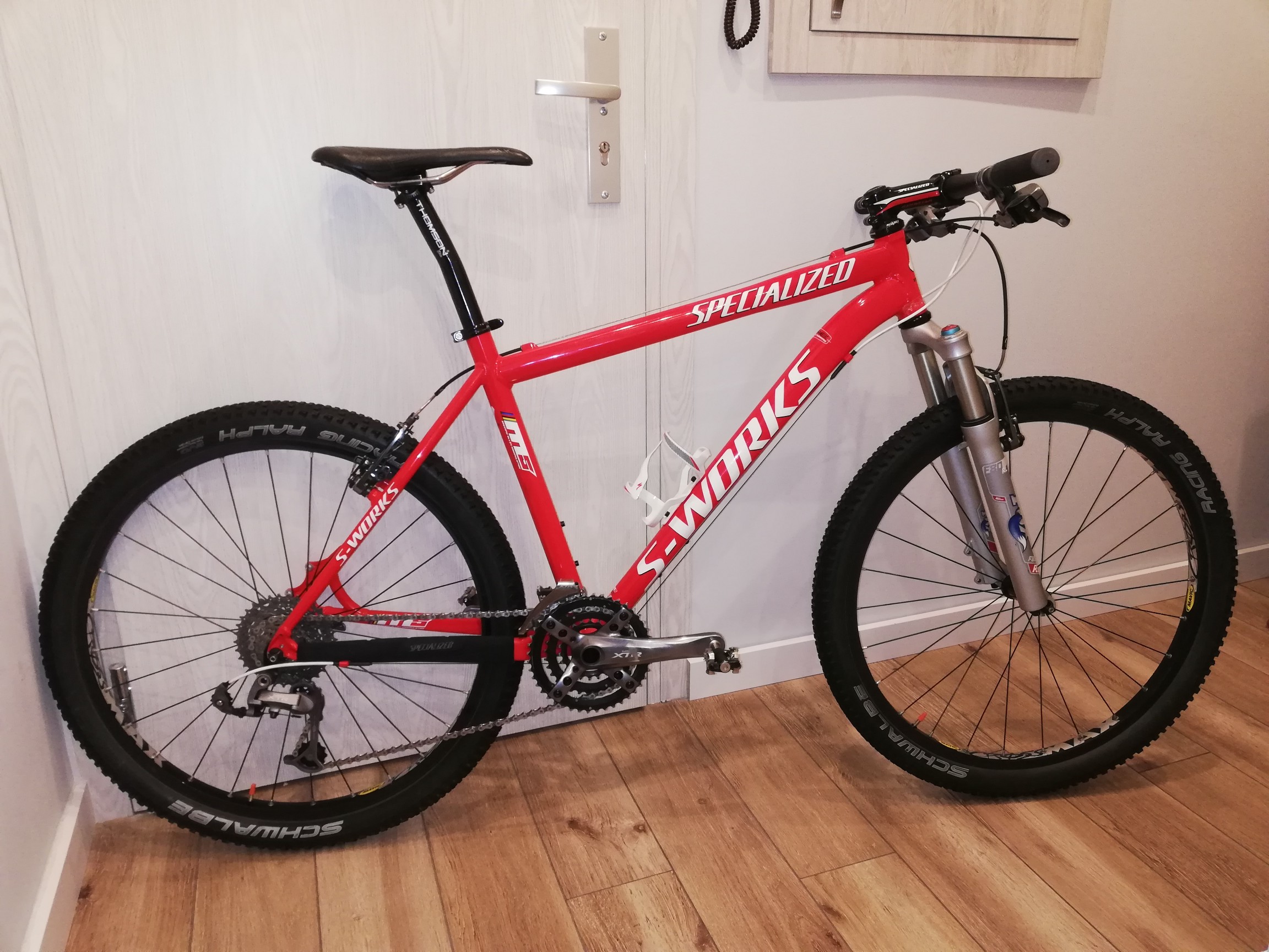

Mavic MK1 wszędzie dobrze wyglądają. Miałem luźny komplet więc przymiarke zrobiłem. Prawie 300 gram mniej w porównaniu do crossridow. Sztywność większą i toczą się jakoś lepiej) Mostek speca do kompletu i siodełko SLR ale wersja żelowa. Więcej zmian nie planuje na razie.
Retromen pisze:
2019-02-10, 23:39
Crossride waża 1750g ,Crossmaxy 1480g.
