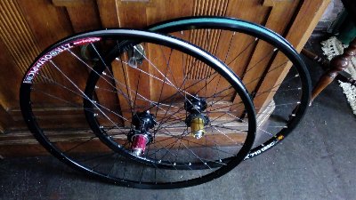

No i koła doszły.
Tak jak przewidywałem przednie koło OK tył piasta OK natomiast szprychy z racji tego że są same w sobie do dupy idą w odstawkę.
Tylna obręcz będzie wymieniona na nową bo nie lubię kiedy są wgnioty pomimo że koło jest jeszcze w miarę proste.
Ale ponieważ kupiłem te koła w cenie samych piast to zakup mogę uznać za udany 8-)

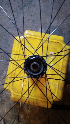

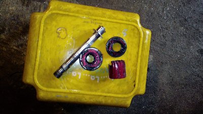

Jako ciekawostkę zamieszczam foto bębenka - jak potrafi się upierdzielić :-/
W tylnej piaście było trochę syfu ale generalnie tragedii nie ma.
Szkoda tylko że piasta Tune nie jest tak głośna jak HOPE :-(

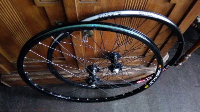

Tylne koło zaplecione na nowej obręczy ZTR Arch o wadze 400 gram.
Szprychy nierdzewne cieniowane 2,0-1,8 + alu nyple DT z poprzednich szprych.
Z tymi kołami waga roweru wynosi 9,8 kg.
Mogę zejść jeszcze niżej jeśli wymienię pedały na jakieś lajty bo jak wiadomo 540 to cegły.
Na razie mi się z tym nie spieszy ale jak się coś trafi to kto wie :->

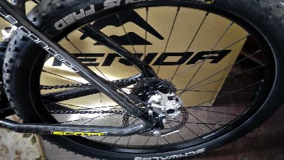

Obecne wcielenie mojego ex Scotta Scale 10 wygląda tak :-)
Znajomy wsadził sztywny widelec , nowy mostek , manetki i tylną przerzutkę.
Siodło to Flite ... nie wiem jak on może na tym jeździć :mrgreen:
Moim zdaniem rower wygląda ciekawie i nie żałuję że akurat jemu go puściłem 8-)
