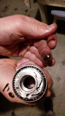

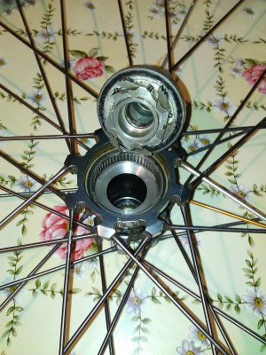

Nigdy wcześniej nie spotkałem się z tak wyszukaną konstrukcją piasty tylnej ...
Jeśli dbasz i masz nowe to są nie zniszczalne!
Bębenek posiada aż 3 łożyska maszynowe a największe jest ogromne ... prawie jak łożysko sterowe na 1,5 cala!
Oryginalnie - 6 zapadek i aż 120 punktów zazębienia ... zero martwego pola.

Kupiłem te koła używane i chyba jednak wszystkie łożyska tylnej piasty będę musiał wymienić bo pomimo wymiany i dołożenia smaru pojawił się luz :evil:
Nie jest duży ale nie lubię kiedy coś nie gra.
Jeśli zestaw bębenka obejmuje zapadki i łożyska to zakupię chyba cały nowy za 400 zł.
Same koła to majstersztyk a piasty to małe dzieła sztuki!

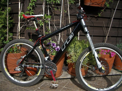

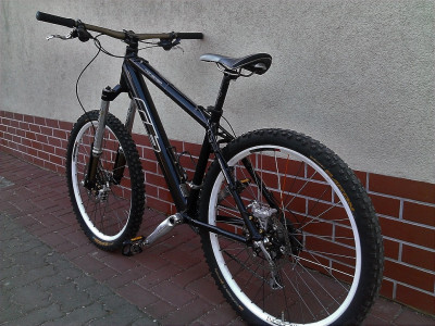

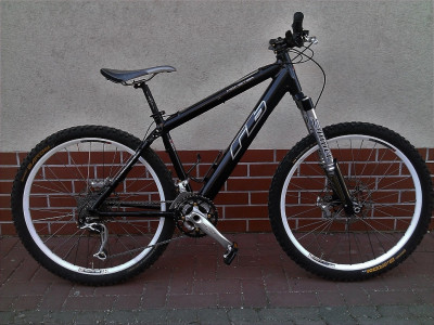

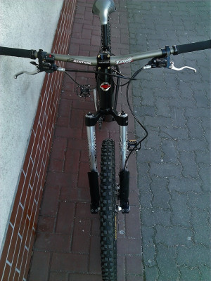

Dzisiaj udało mi się wyruszyć żeby zrobić jakieś zdjęcia.
Moim skromnym zdaniem rower tworzy super udaną kompozycję na specyficznego typu trasy i TYLKO TAM będzie rewelacyjny.
Do normalnej jazdy słabo się nadaje z racji tego że jest dziki jak dzik :mrgreen:

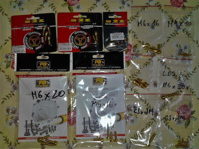

Od przodu wita nas konkretny kokpit uzupełniony o tytanowe i aluminiowe śruby szerokość kierownicy 740
Prawie jak BMX :D

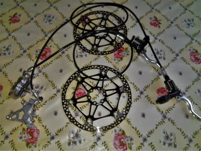

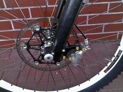

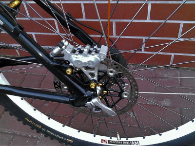

Przednia tarcza w rozmiarze 200 żeby hamować skuteczniej + alu śruby

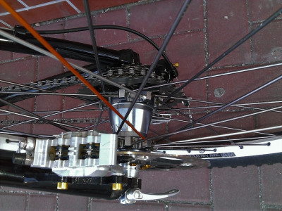

Uwagę zwraca POTĘŻNA piasta tylna taki przerośnięty Pulstar ? ( przynajmniej z wyglądu )
Tył tarcza 180 spokojnie wystarczy
Przednia piasta również robi wrażenie pancernej - zwraca uwagę ciekawy system wkręcania szprych w korpus

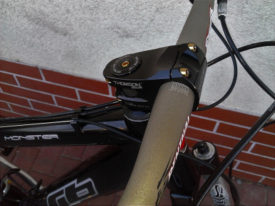

Mostek Thomson to klasa sama w sobie dodatkowo ulepszony tytanowymi śrubami

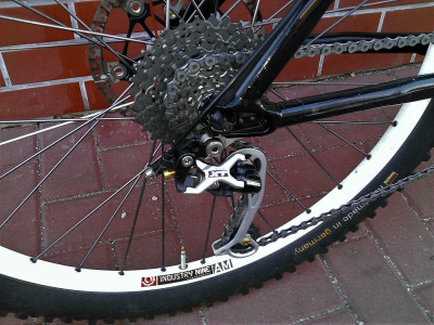

Tylna przerzutka XT Shadow dobrze pasuje do reszty osprzętu + kaseta XTR 970 z łańcuchem Dura Ace
Moim zdaniem najładniejszy i najlepszy wypust XT ze sztywną osią + aluminiowe śruby A2Z
Od boku od razu widać że to dzik bo jest dziki :D

Bębenek . . .siedzę w kołach od lat i niejedno widziałem i takowe też, wielozapadkowe systemy np Dartmoor chyba stosuje w lepszych piastach i wiele innych firm.
Najważniejszą sprawą są luzy, w piastach z łożyskami nie może być jakichkolwiek luzów, jeśli będzie, doprowadza to do uszkodzeń gniazd, zapadek osiek itd, trzeba to sprawdzać co jakiś czas.

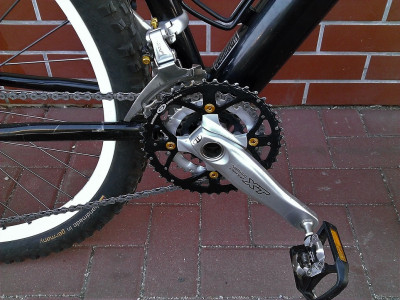

Całość ekstra z jednym minusem - trzy blaty w tym sprzęcie to nieporozumienie. Albo dwa blaty i jakiś rockring, albo jeden i rolka. I dużo lepiej prezentowała by się korba np. Race Face.
Miałem w nim korbę RF , która teraz jest w Octane DH.
Wyglądała ładnie ale to XT jest bardziej pancerne i sztywniejsze - pasuje do reszty grupy.
3 blaty muszą być - inaczej jest za wolno a chop nie latam więc mi to nie przeszkadza.
Rolek nie cierpię bo hałasują ... zawsze mnie to wpieniało.

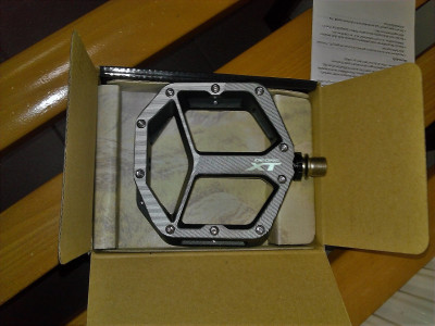

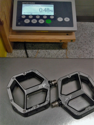

Dzisiaj zamontowałem takie pedały jakie powinny być w tego typu rowerze.
Wykonanie jest rewelacyjne ... zwłaszcza jak na Shimano , które nigdy nie kojarzyło mi się z jakimś super designem.
Cena była przystępna w stosunku do katalogowej więc uznałem że warto zaryzykować :mrgreen:

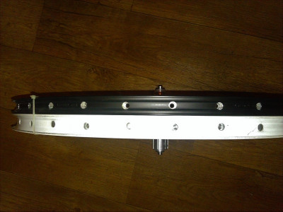

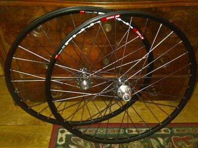

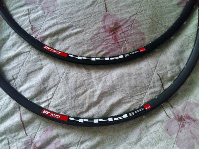

Ponieważ znalazłem na allegro nowe obręcze od DT w super cenie podjąłem decyzję że je zaaplikuję do moich kół 8-)
Dlaczego DT ?
Ponieważ Industry Nine zamawia do swoich kół właśnie obręcze od tego producenta.
Białe są ładne ale czarny moim zdaniem bardziej pasuje do całości ... może nie walą po oczach ale pasują :-)
No i co nowe to nowe.
Miałem trochę roboty z zaplotem i centrowaniem no ale jest cacy.
Wagowo ... o dziwo chyba tyle samo pomimo że białe są wyraźnie szersze od czarnych.
Koła są piękne i tyle co tu dużo gadać ... :lol:
Jutro foty na rowerze w normalniejszym świetle.
Z obręczy raczej na pewno usunę naklejki bo jakoś mi tutaj nie leżą :-/
