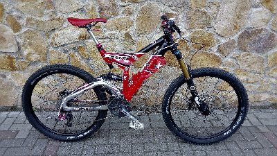

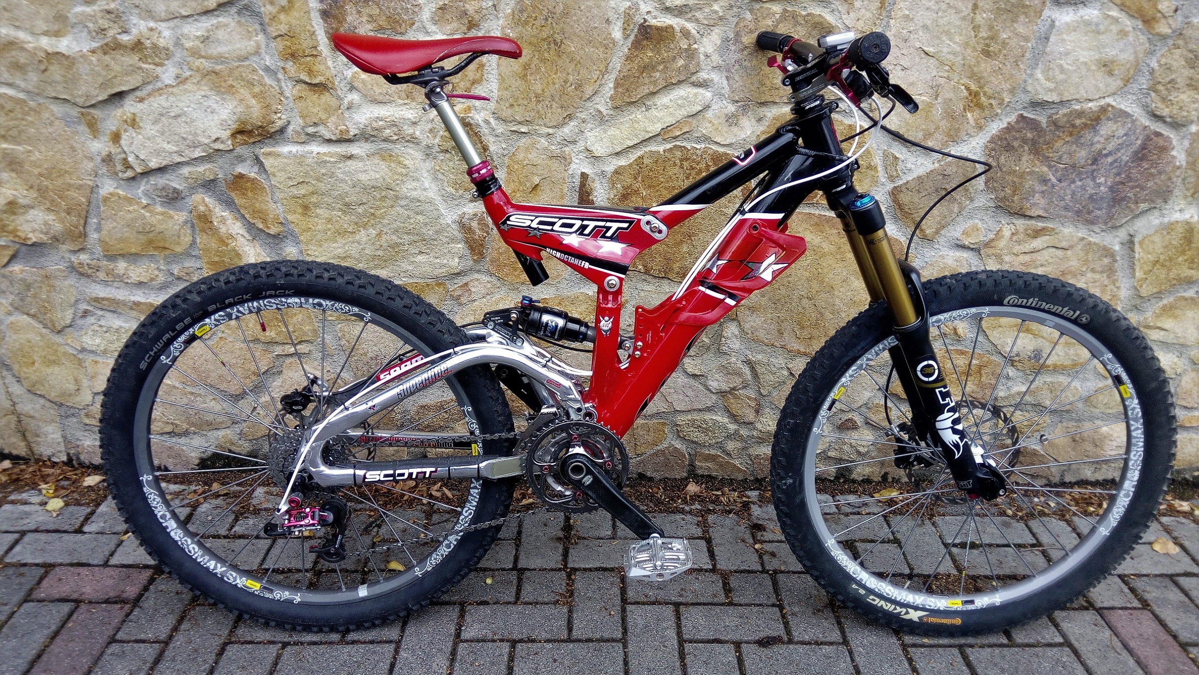

Scott High Octane FR 2003 cz II
No cóż.
Rower już był na moim poprzednim koncie ale na zupełnie innym secie.
To inne konto więc doszedłem do wniosku że skoro zaszło aż tyle zmian to warto pokazać.
Sprzęt raczej z kategorii Enduro ale chyba nikt się nie obrazi :->

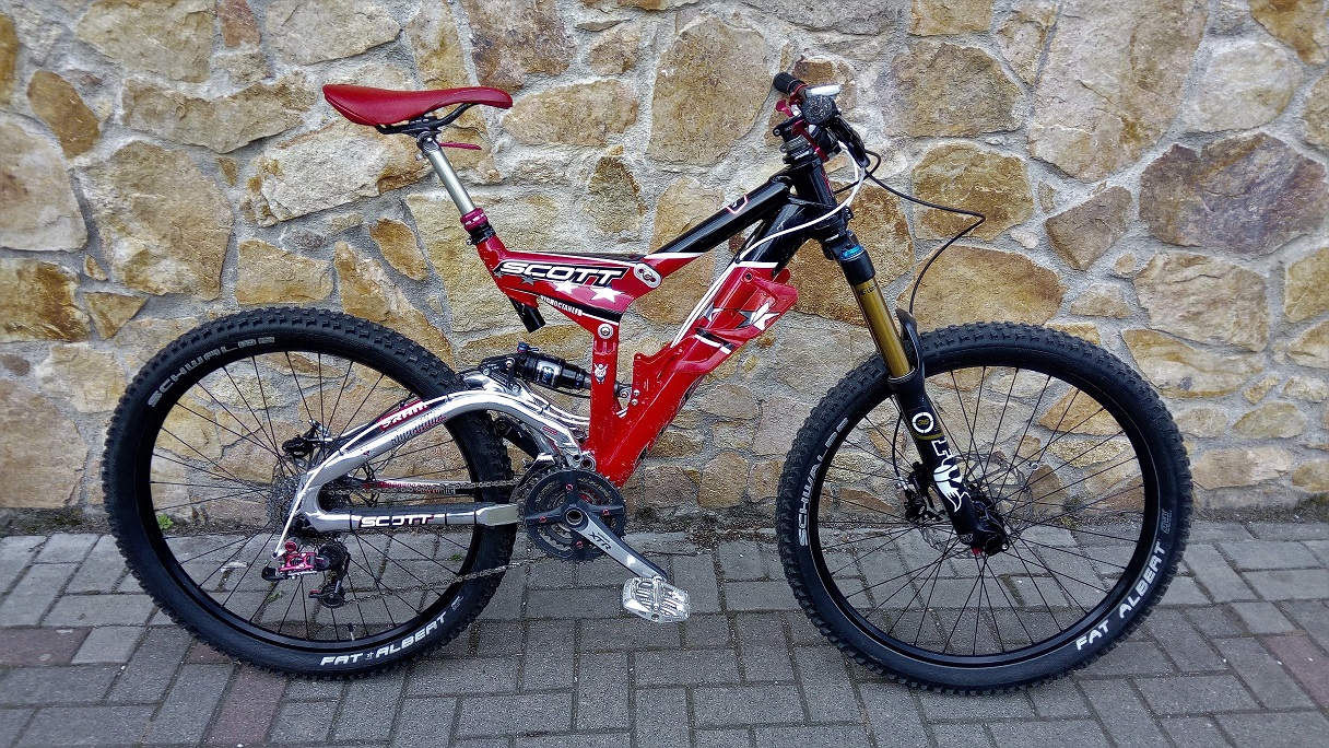

Specyfikacja osprzętu:
-rama Scott High Octane FR 2003 S/M ... 48 cm
-koła na piastach Tune King Mik , szprychach DT Aero i obręczach ZTR Flow ( chyba ) , wagowo zajebiste 1450 gram :!:
-damper FOX RP 23 HV
-amortyzator przód FOX 36 Talas Kashima FIT 120/160
-stery FSA Orbit Xtreme
-mostek Thomson X-4 80mm
-zacisk sztycy Thomson
-sztyca KS regulowana
-siodło Fizik Aliante Carbon Braided
-hamulce Hope Tech X-2 203/183
-korba Shimano XTR 970 / 172,5
-suport Shimano XTR
-pedały Dartmoor
-kaseta Shimano Deore XT 770 11/34
-łańcuch Campagnolo C9
-przerzutka przód Shimano XTR 960
-przerzutka tył SRAM X-0 carbon red
-manetki SRAM X-0 carbon
-kierownica Race Face SIXC Carbon
-chwyty Scott
Cały rower przy skokach 160/160 waży 14,5 kg :!:
:shock:
Uważam to za super wynik zważywszy na wiek ramy.
Sprzęt spisuje się rewelacyjnie - jedzie leciutko jak XC za sprawą super lekkich kół.
Rama posiada wiele ustawień - wysokości zawieszenia , skoku 130 // 240 , długości damperów 190 // 240 , kąta główki , rodzaju główki - zwykła i półtora cala , regulacja rury podsiodłowej - XC / FR / DH
Można ją dostosować prawie pod każdy styl jazdy od ciężkiego XC po typowe DH.
Jak dla mnie rewelacja ale nie jestem obiektywny bo to mój sprzęt :->
A jakie są wasze opinie :?:

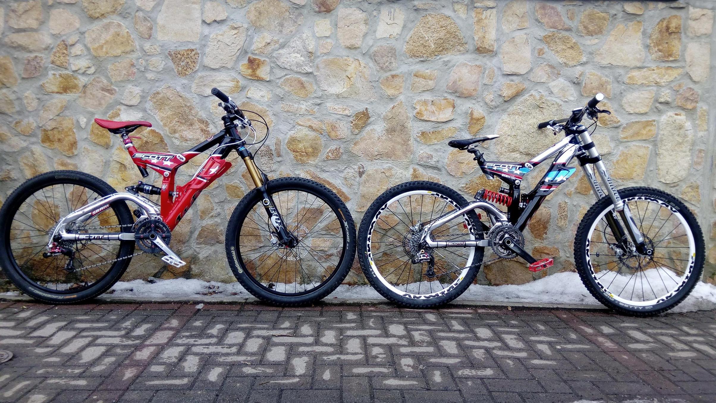

Baster pisze:Piękny... Zawsze podobały mi się te SCOTTy
A to Ty sprzedajesz tą drugą ramę na olx :)
Pozdrawiam
Dziękować :-)
Tak wystawiłem ją aby sobie powisiała.
Jak się nie sprzeda to nie będę płakał :mrgreen:

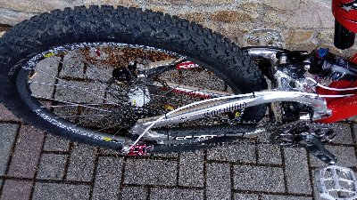

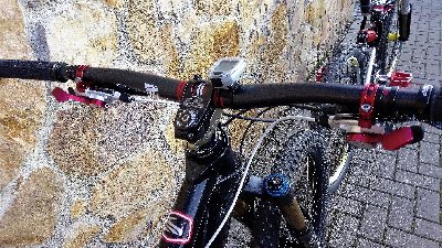

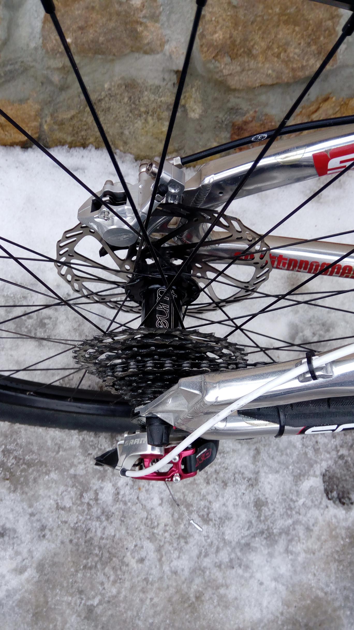

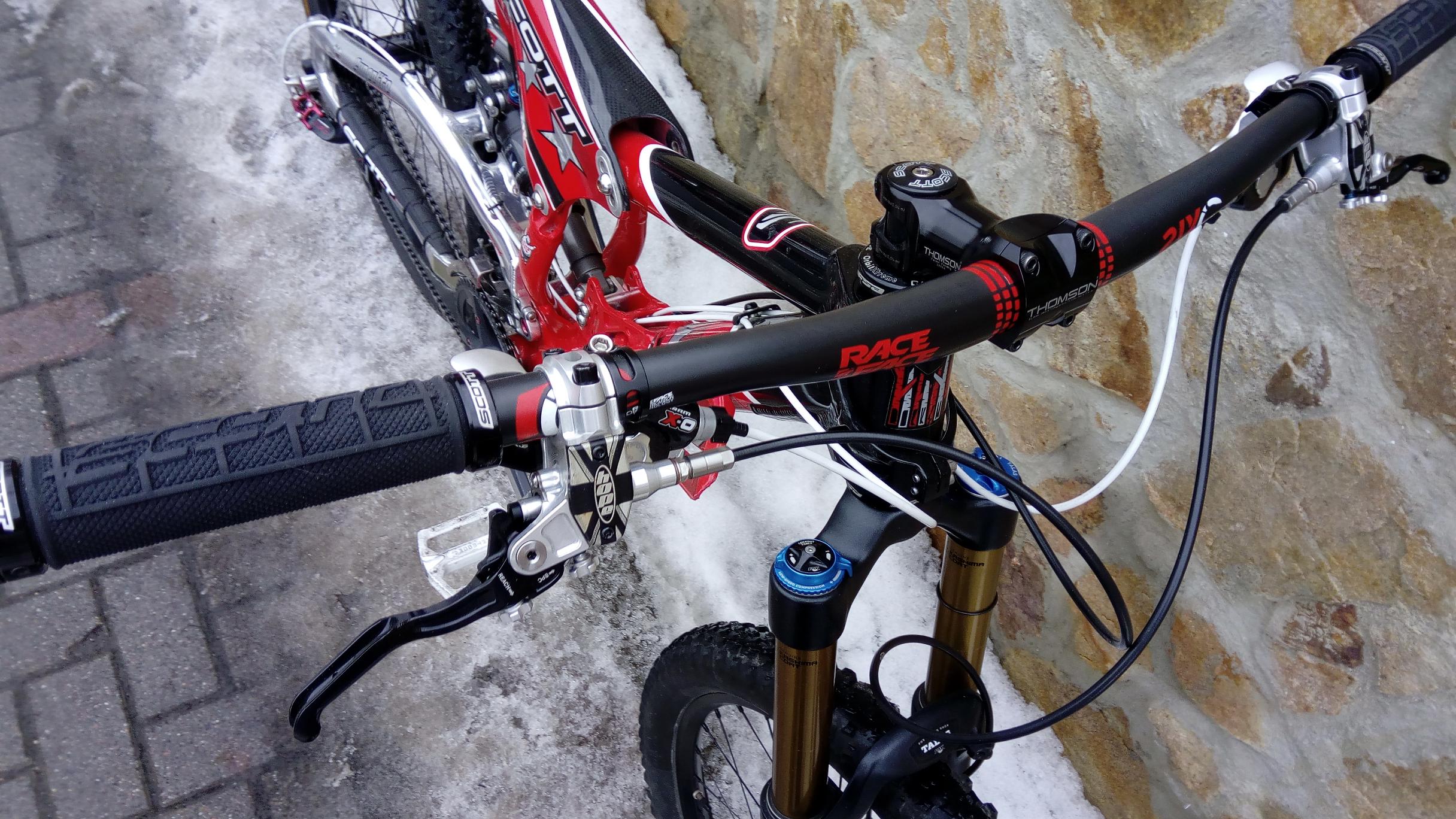

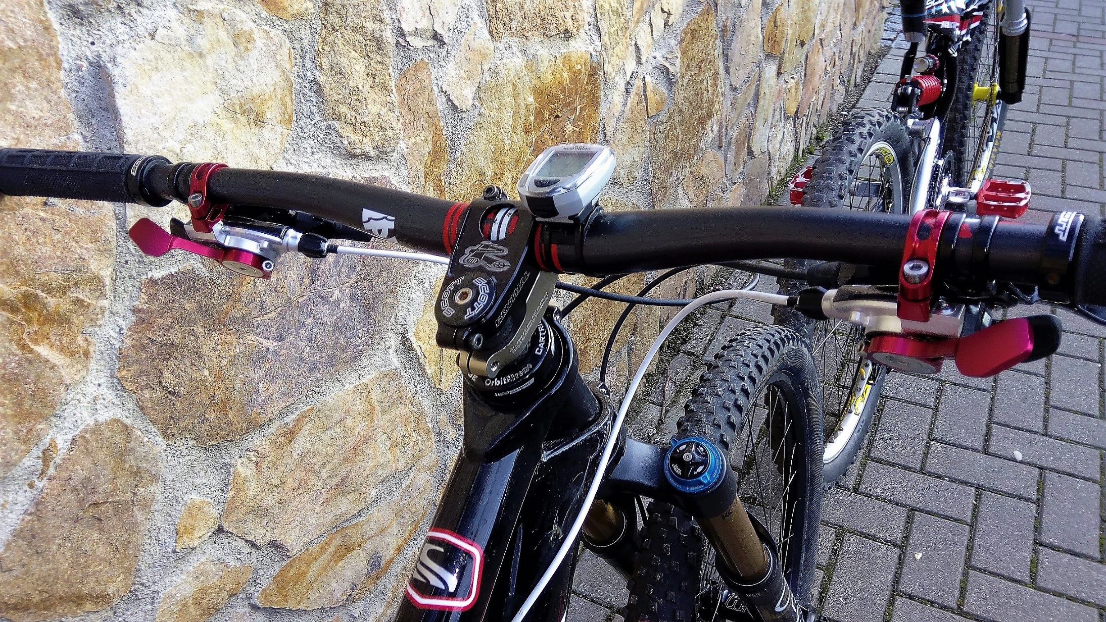

Minimalny upgrade :lol:
Teraz jest ładny komplet , to niby taka pierdółka ale od razu widać że to nie są standardowe manetki 8-)
Po za tym wszedł krótki mostek Renthal ... trochę z musu ale biedy nie ma :mrgreen:
Dodatkowo mocniejsze hamulce Avid X-0 Trail z zaciskami od Elixirów robią nie złą SIEKĘ :lol:
Sęk w tym że zapomniałem zrobić im foto :->

hit00r II pisze: Dodatkowo mocniejsze hamulce Avid X-0 Trail z zaciskami od Elixirów robią nie złą SIEKĘ
To albo z zaciskami od Elixirów albo Trail. Traile się tym różnią od zwykłych że mają czterotłoczkowe zaciski.
qsik pisze: To albo z zaciskami od Elixirów albo Trail. Traile się tym różnią od zwykłych że mają czterotłoczkowe zaciski.
Sęk w tym że klamki są od X-0 Trail a zaciski od Elixirów 8-)

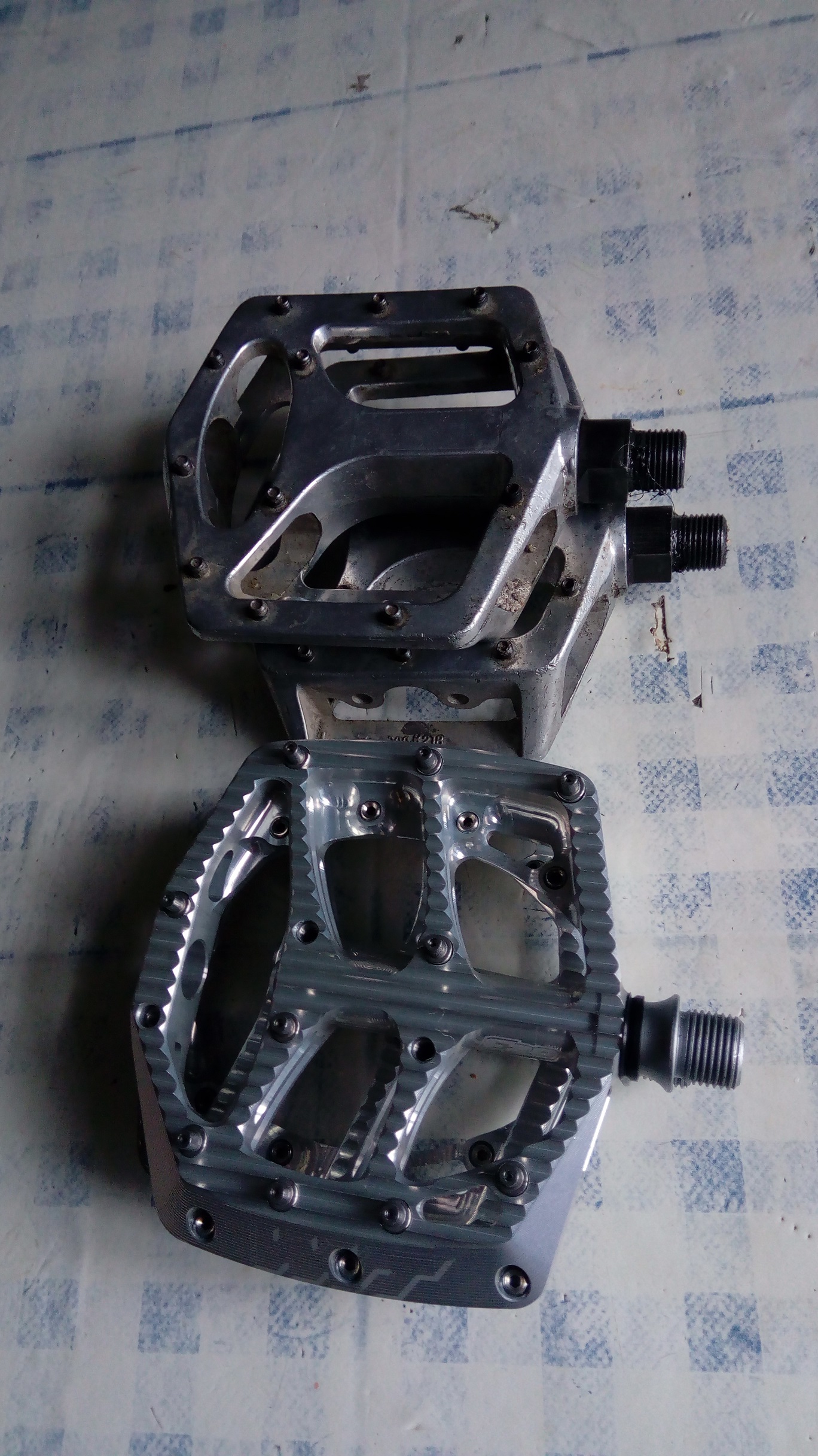

Ostatecznie jednak pedały HOPE zagościły w tym Scott'cie ponieważ bardziej przypasowały wizualnie.
Tu nie ma aż tyle srebrnego co w tamtym więc weszły.
Do drugiego podmieniłem białe , które lepiej się komponują z kolorem kół :->
Wykonanie tych pedałów to po prostu MISTRZOSTWO ŚWIATA ale 800 zł bym za nie nie zapłacił :-|
Zastanawiam się jeszcze czy by nie nabyć na półkę jednego albo dwóch kompletów tak żeby ładniej było w pokoju ;-)

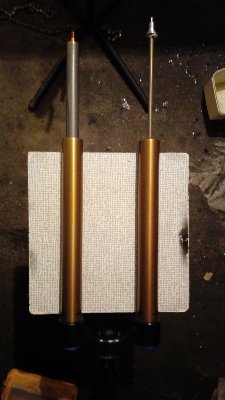

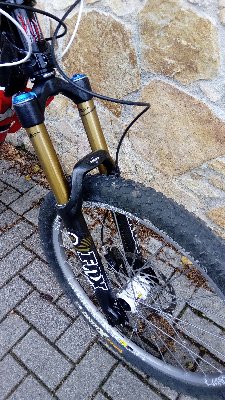

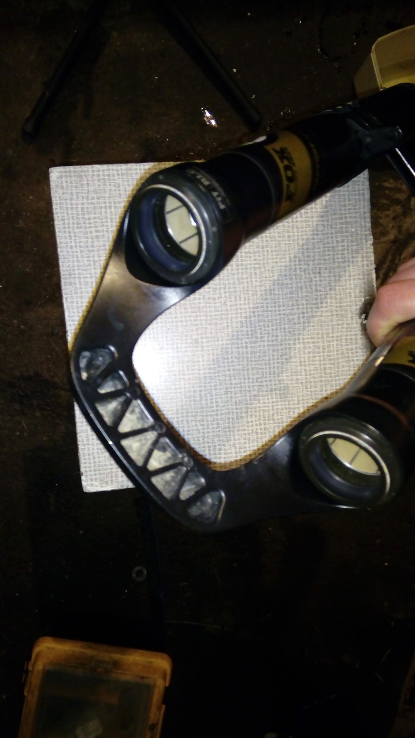

Po ostatniej jeździe w lekkim syfie umyłem sprzęt.
Wydało mi się że FOX 36 jakoś dziwnie ciężko chodzi.
Przyszedł więc czas aby w końcu go nasmarować bo nigdy go nie otwierałem.
Oryginalnego oleju prawie nie było :shock: ... wyleciało dosłownie kilka mililitrów :!:
Mniej niż w FOX 32 kolegi ...
Zalałem do niego po 15-20 mililitrów na goleń 15 W od Motorexa.
Stan lag idealny zarówno dolnych jak i górnych 8-)
Czy to możliwe żeby fabryka zalała za małą ilość oleju ?
Później jak coś padnie to i tak im nie udowodnisz że amor padł z ich winy :-x

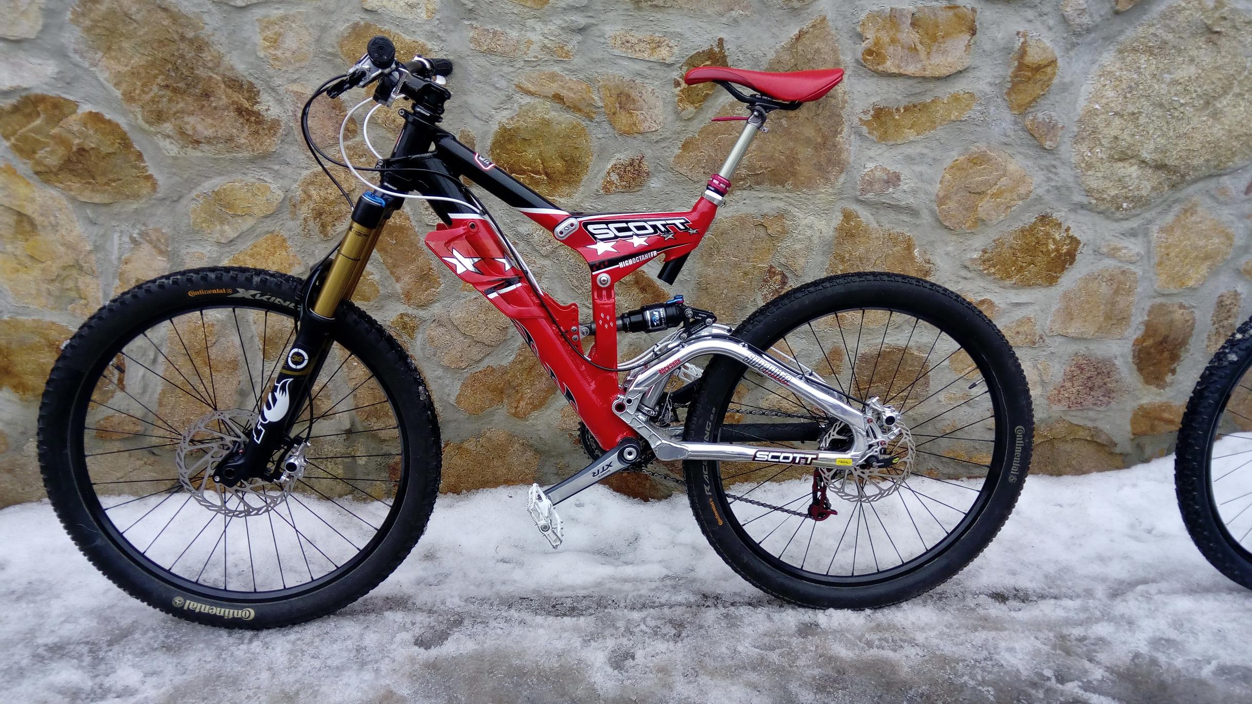

Po dzisiejszej przejażdżce w góry Sokole stwierdziłem że w terenie opony p/t Continental X-King , Race King to jest masakra.
Ograniczają strasznie ten rower na zjazdach.
Super się spisują na asfalcie i szutrze kiedy się dojeżdża do leśnej lokacji.
Zamontowałem lochy od Schwalbe i dopiero teraz mogę uznać ten rower za enduro 8-)
Zaczął wyglądać poważnie a nie jak zabawka :mrgreen:

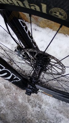

A więc żeby dać wszystkim odpocząć od tematu Cube'a zamieszczam foty z ostatniego apgrejdu :-)
Moim zdaniem rower na tym zyskał bo koła robią robotę.
Korba również wygląda dobrze 8-)
Powodem wymiany kół jest budowa nowego lekkiego roweru do którego będę potrzebował tylnego Tune'a.
Stwierdziłem że nie ma sensu kupować całego zestawu skoro szare SX'y zalegają mi na półce :-P
