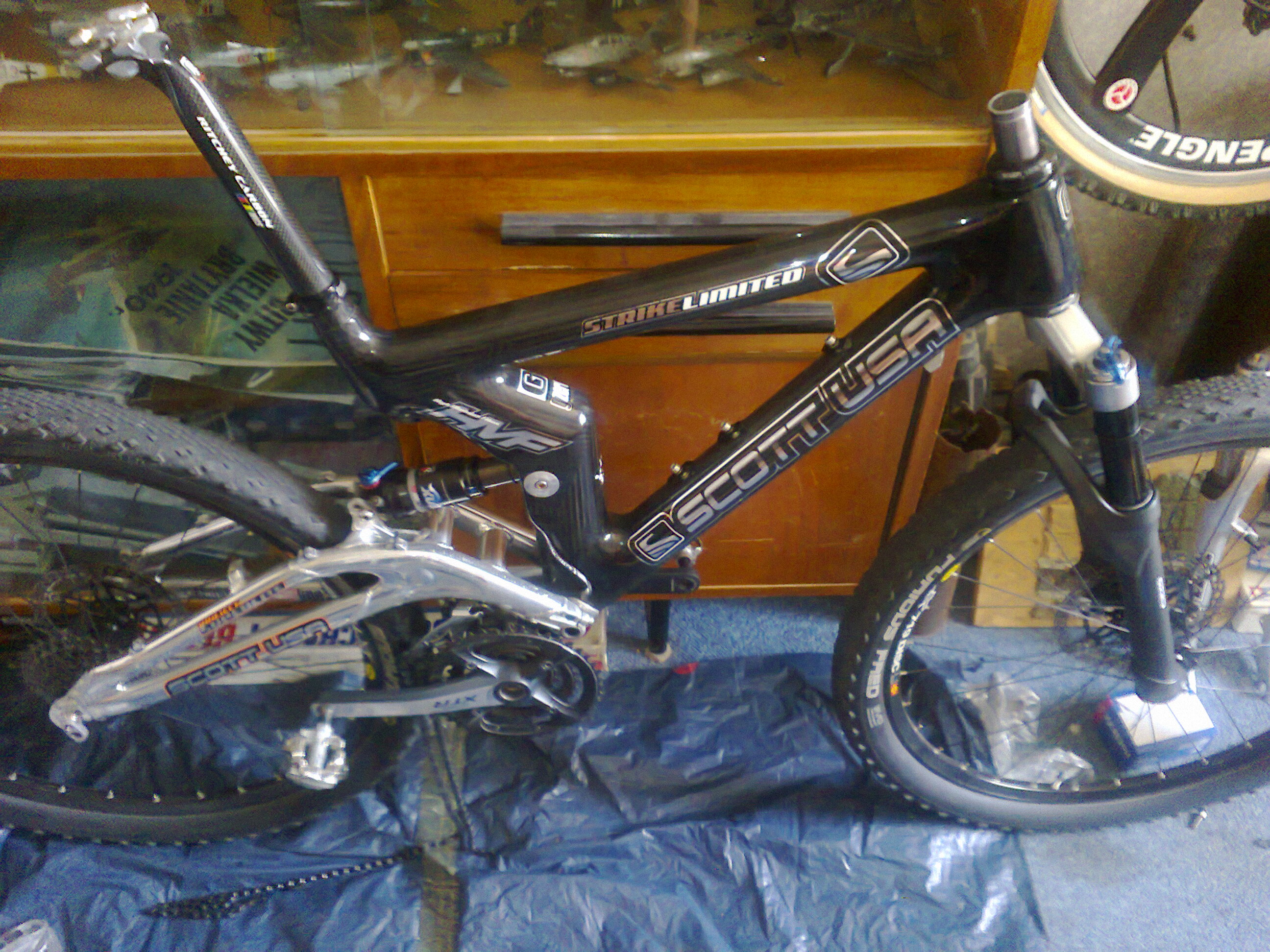

Scott Strike Limited 2003 na wypasie.
Chcę zademonstrować coś co kleciłem wtedy kiedy mnie nie było :-)
Nie szczędziłem na niego funduszy - co z tego wyszło sami ocenicie :mrgreen:
Spis części użytych w rowerze:
- rama Scott Strike Limited 2003 rozmiar "S"
-amortyzator Pace RC 39 ( chyba bo już mi się one mylą )
-koła na piastach Hope , szprychach DT Revolution i obręczach Mavic XM719 Disc
-sztyca Ritchey Carbon WCS
-kierownica Ritchey Carbon WCS
-mostek Sunline XC1
-stery Ritchey WCS/PRO
-hamulce Hope Mini PRO ( jeszcze :-P )
-manetki SRAM X-0 Carbon 9s
-przerzutka tył SRAM X-0 Carbon 9s jubileuszowa
-korba Shimano XTR 970 // 175
-suport Shimano XTR 970
-pedały Shimano SPD
-damper FOX RP 23
-siodło Fizik Aliante Carbon Braided
-zacisk sztycy Tune
-zaciski kół Tune
-kaseta XTR 970 11//32
-łańcuch XTR
-przednia przerzutka Shimano Deore LX
-opony obecnie Schwalbe Furious Fred EVO 2,25
Rower waży koło 10,7 kg więc dupy nie urywa :-/
Ale za to zasuwa jak RAKIETA :!: 8-)

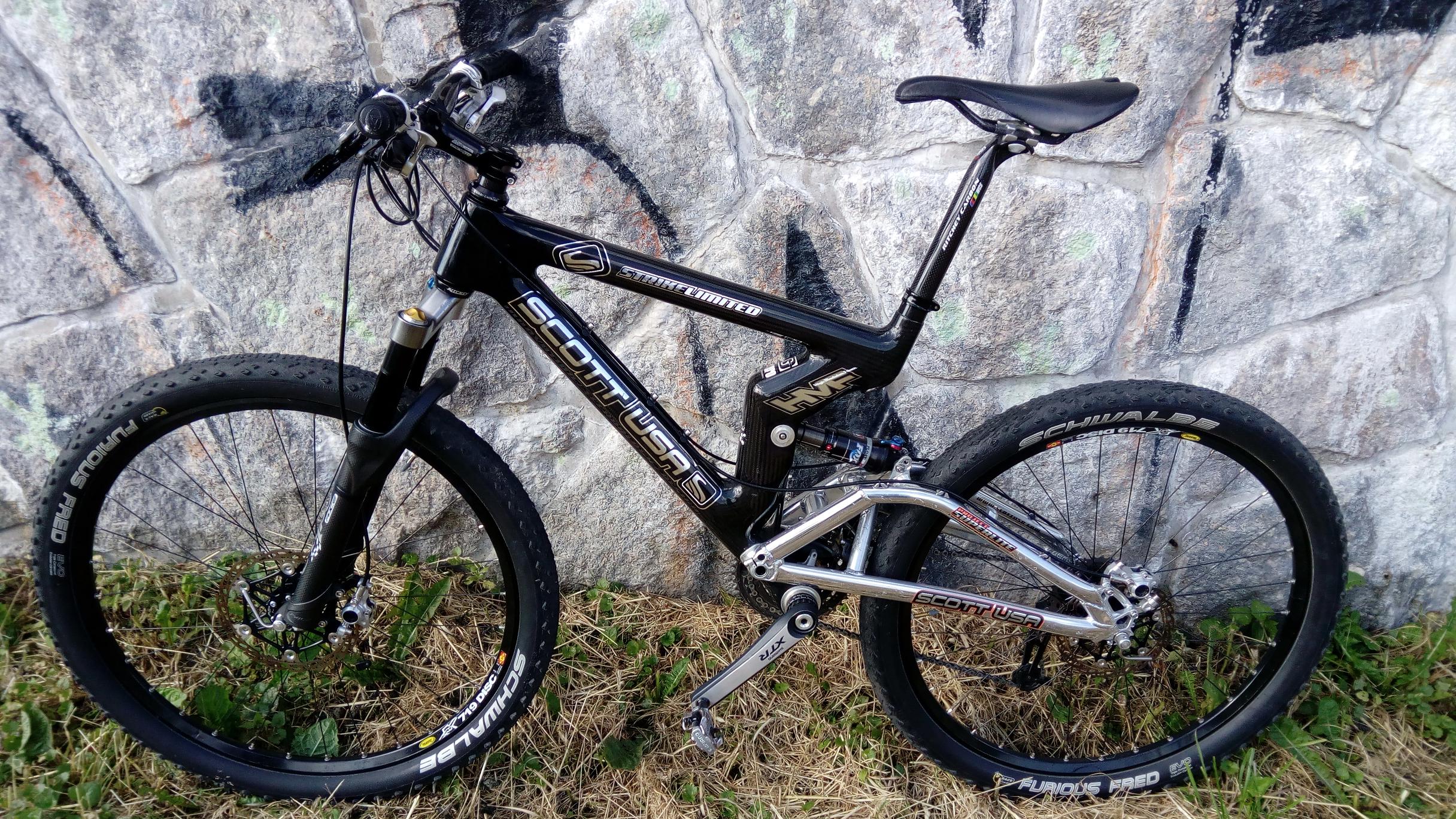

Punkxtr pisze:Mnie się podoba, jest kilka części wybijających się ponad przeciętność. Czysto, schludnie złożony, jestem za :-)
Wielkie dzięki panie majster :-D
Pozytywna opinia od kogoś kto jest magikiem rowerowym znaczy dla mnie bardzo dużo 8-)

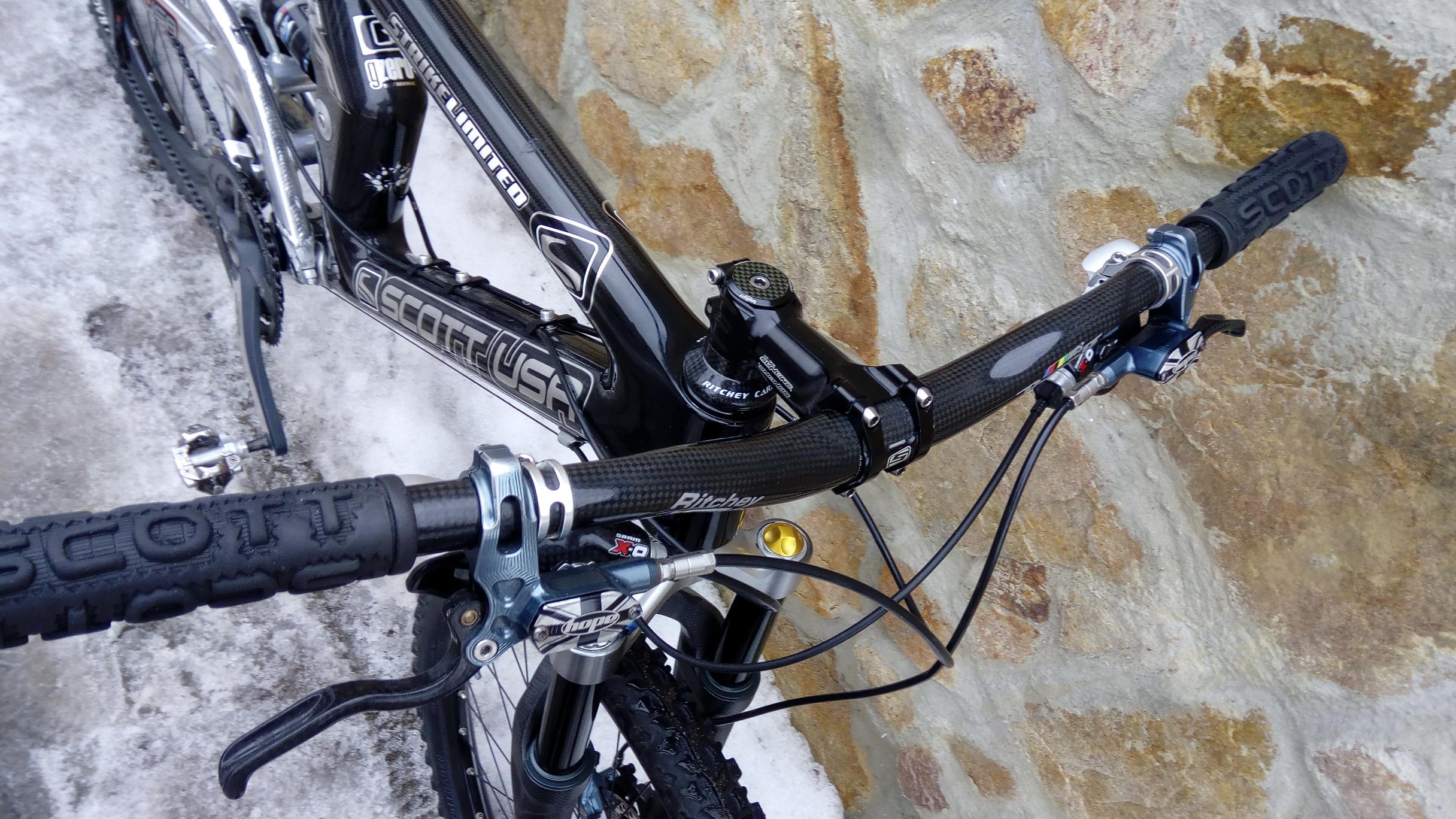

kaczko pisze:Nie znam się, więc zapytam - czy to jest standardowy rozmiar tarczy? Mam na myśli przód, duża się wydaje,
Ogólnie złożony ze smakiem, nie moje klimaty ale wizualnie fajowy.
Projektowo trochę nieprzemyślana konstrukcja, bo damper zbiera całe błoto z tylnego koła :mrgreen:
To jest standardowy blat XTR 44 zęby ... może masz takie złudzenie :->
Konstrukcja jest przemyślana ale tylko wtedy kiedy nie ma błota i posiadasz wahacz , który nie pęka :mrgreen:
Jeździ się fajnie.
Rower miał mi się podobać więc składałem go tak żebym się nie musiał wstydzić ;-)

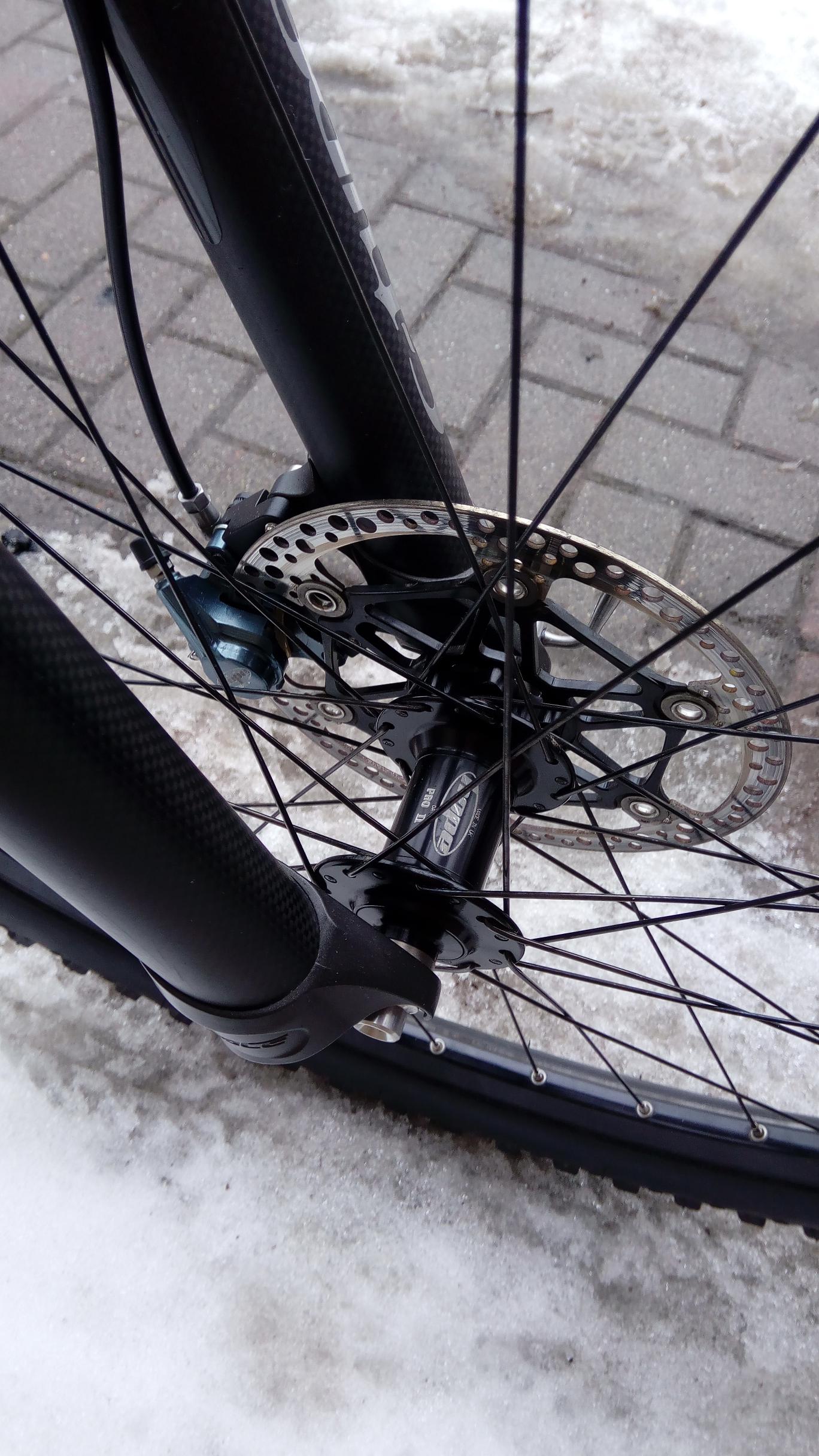

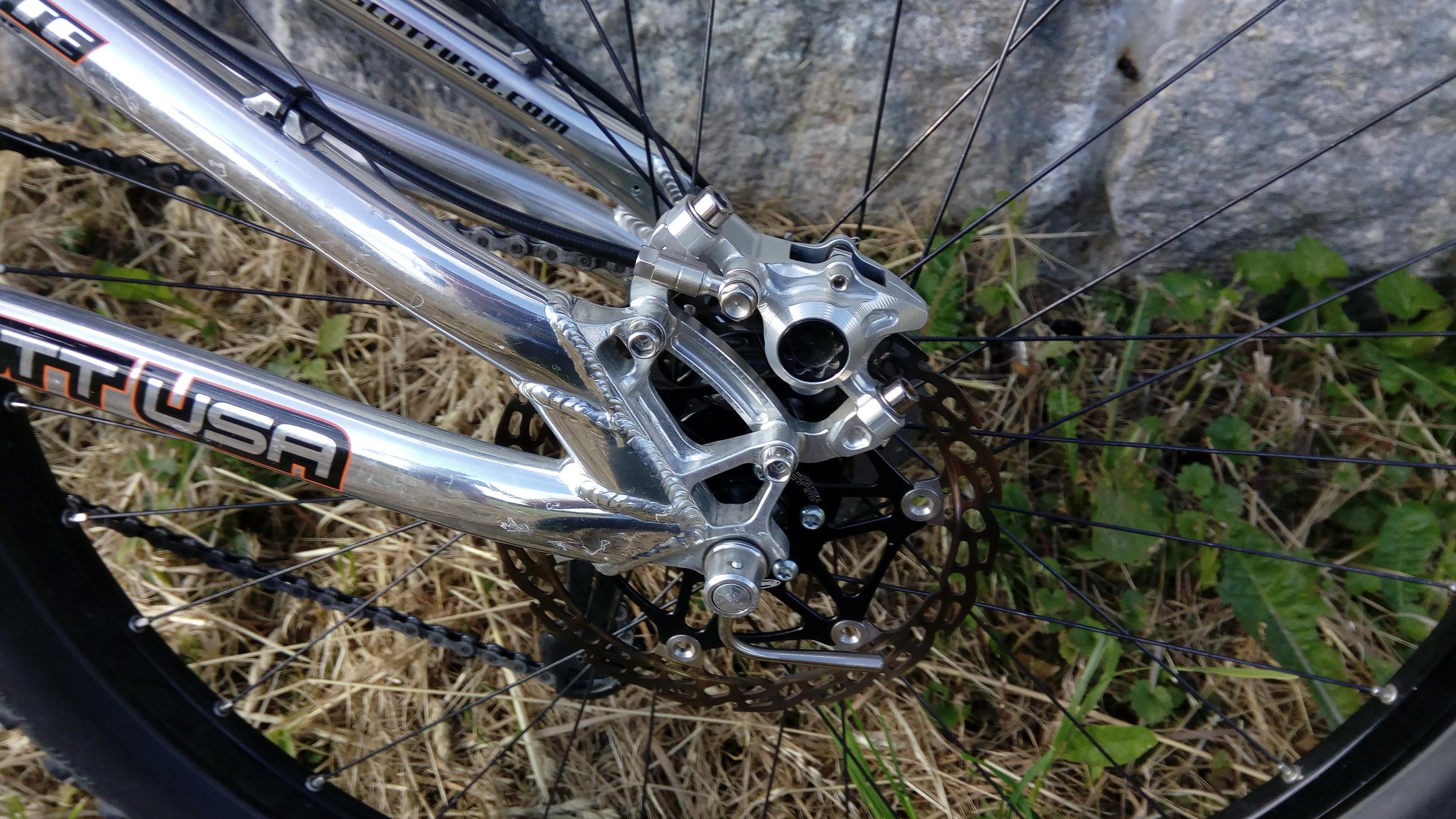

kaczko pisze:pardon, miałem na myśli tarczę do hamulca
Z przodu jest 180 a z tyłu tylko 140 z racji tego że ten Hope nie przyjmuje tarczy 160.

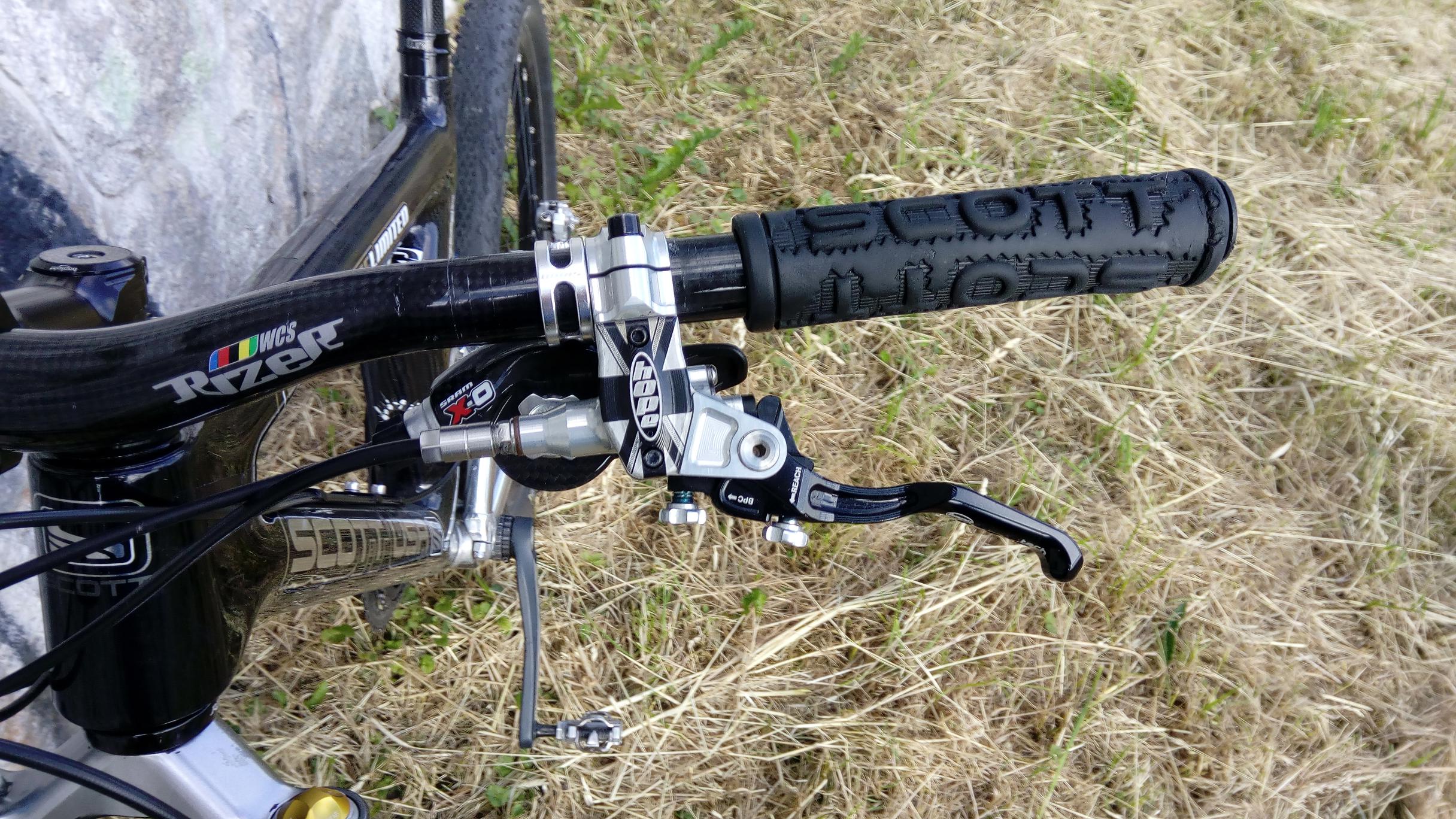

Hamulce i tak chcę wymienić bo może i są piękne. lekkie , drogie ale nie hamują :-|
Po wymianie hebli na HOPE Tech X-2 rower nabrał charakteru :-)
Teraz już nic nie koliduje wizualnie - moim zdaniem jest idealnie :mrgreen:
Przód tarcza 183 tył 160.

Martwi nie tylko ten wahacz - wydaje mi się że znowu pęka za spawem ale pokatuję go jeszcze żeby mieć pewność.
To jedyna wada tych ram ... chyba że się miało tańszy , bardziej kanciasty wahacz , który był inaczej pospawany - z innych profili.
Sprzedałem ramę więc dla tego więcej newsów nie będzie ku niezadowoleniu wszelkiej maści hejterów :->
Części przełożę do Scott Scale 10 i będzie osobny temat.
W sumie cenowo wyszło że podmianka ramy za ramę :-)
skolioza pisze:czekaj - ta rama pękła, czy po prostu zmieniasz koncept fury?
Wahacz puścił za tym naprawionym spawem.
Spawacz odwalił fuszerę.
Nowy nabywca wie o tej wadzie ale ma inny wahacz i dla tego kupił ramę :-)
Ja sprzedałem bo już mnie to znudziło ... tym Strike i tak nie wiele jeździłem w teren więc sztywniak będzie lepszym wyborem a przy okazji mniej komplikacji.
No i waga poniżej 10 kg :->
Te Strike/G-zero pękały notorycznie na wahaczu. Taki typ. Nawet jak był jeźdzony rozsądnie, ale z przeznaczeniem, nie ma bata pęknie.
