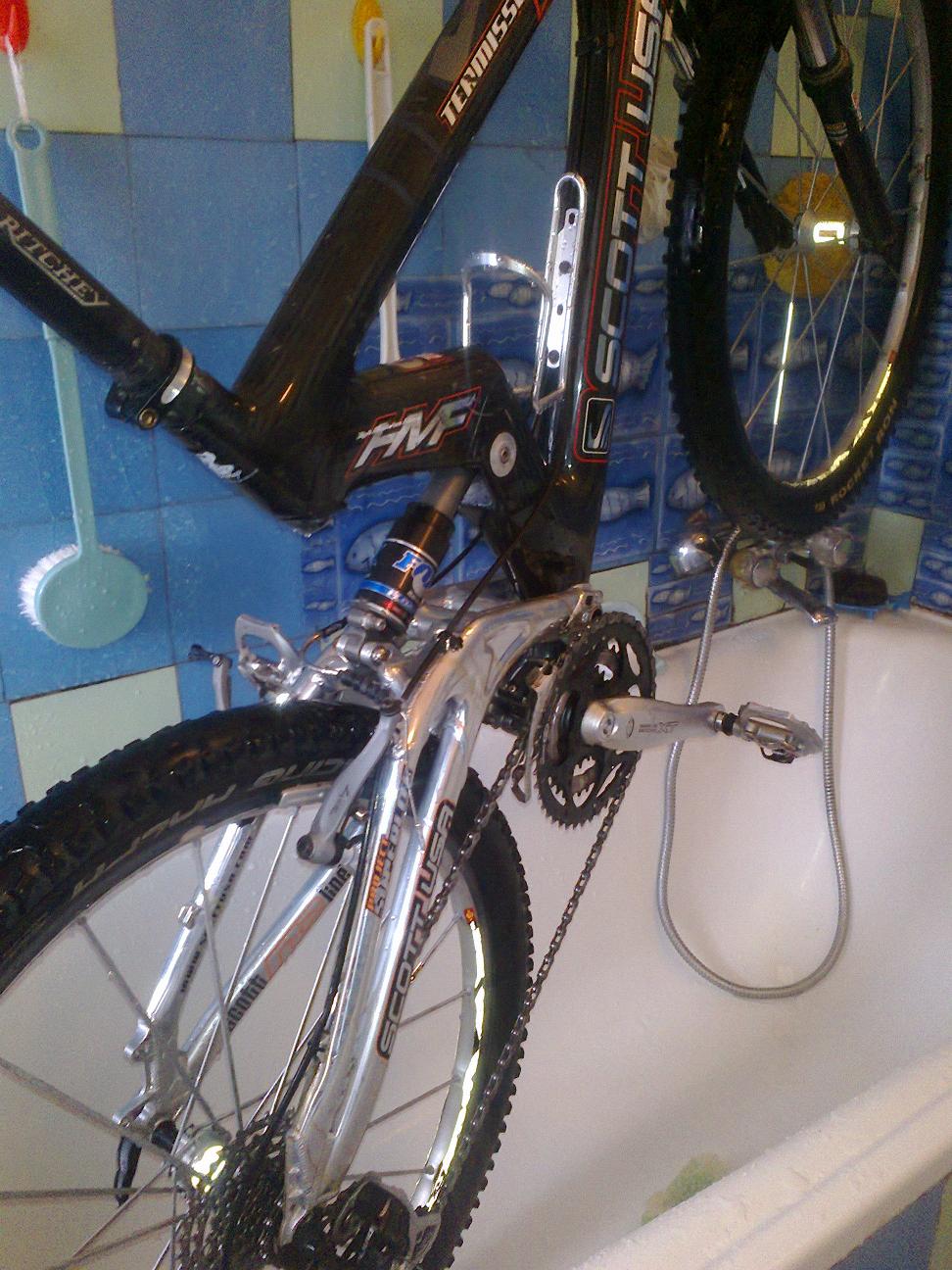

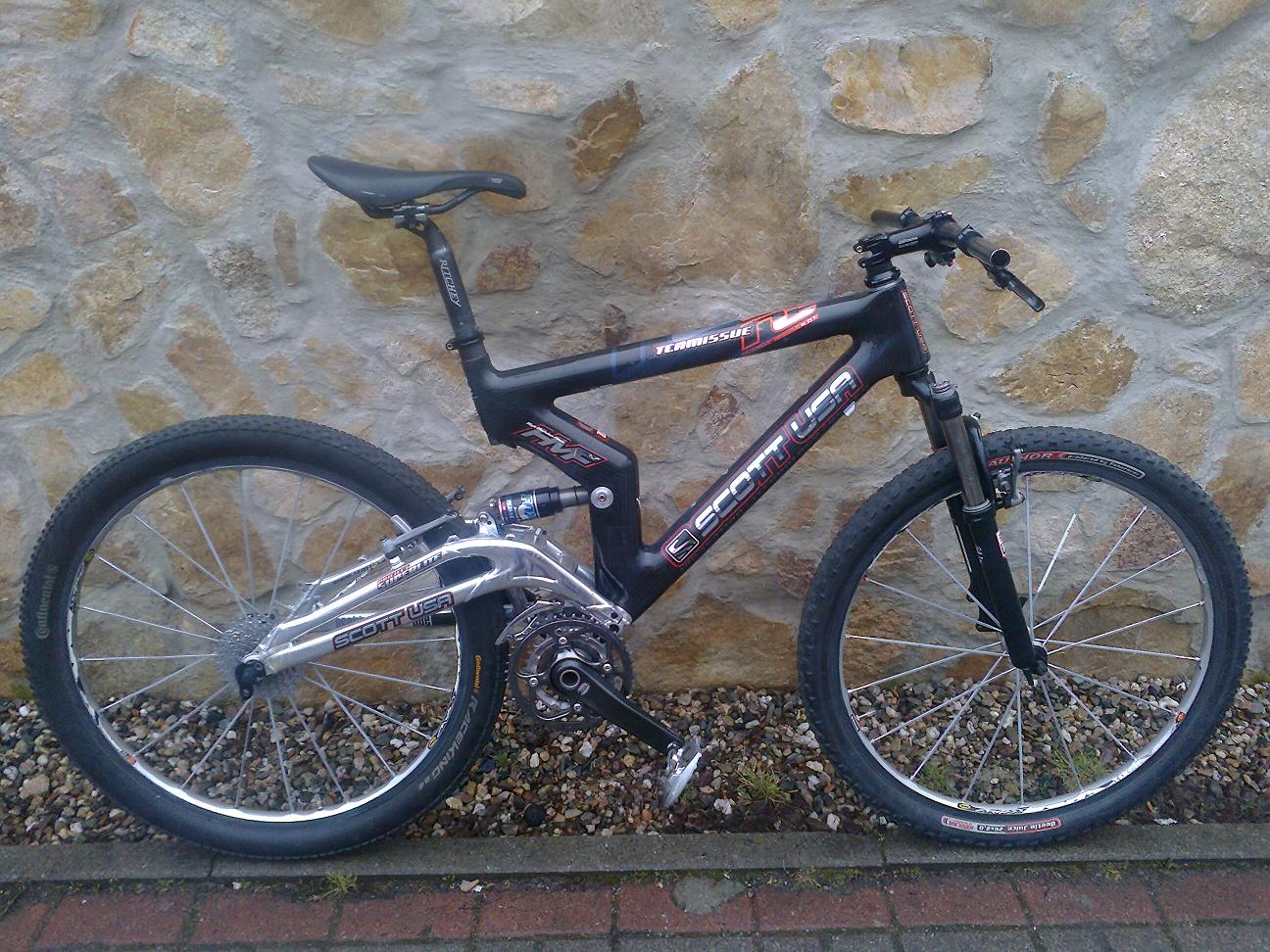

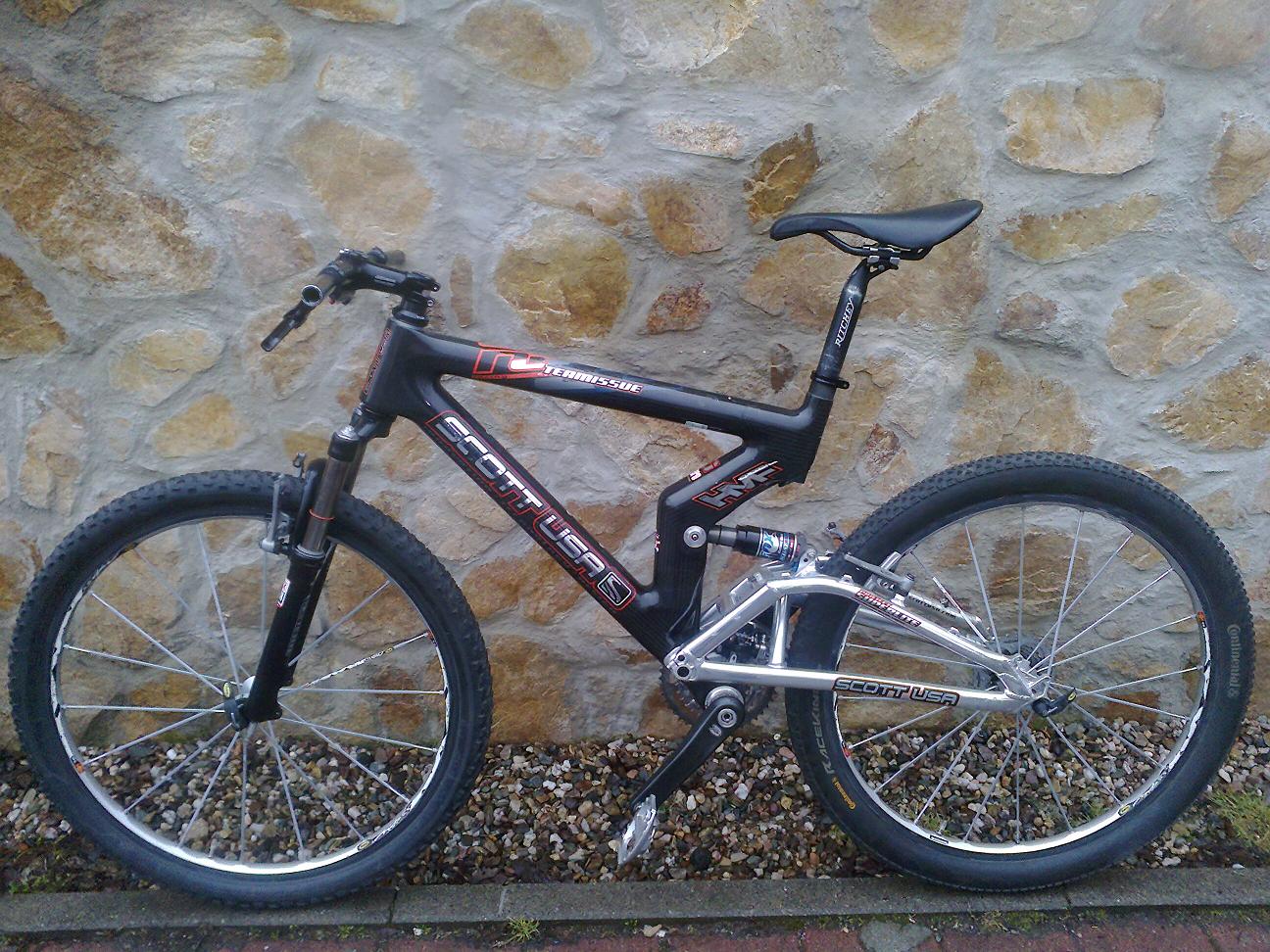

A więc ... nabyłem taki wspaniały rower jak w tytule :-P
http://olx.pl/oferta/scott-usa-karbon-C ... c24169ebaf
Na zdjęciach w OLX wyglądał o wiele lepiej niż to co do mnie trafiło :-/ no ale za taką cenę jak zapłaciłem myślę że warto.
Przedni trójkąt mocno obity i zdarte napisy na górze ... ciężka sprawa bo te chromowe naklejki trudno podpicować :-|
Obawiałem się o amortyzatory ale SID po za skatowaniem wizualnym działa OK i nie ma zatartych lag.
Co do FOX'a też OK - nie jest wytarty.
Manetka blokady od SID'a rozpieprzona ale sama blokada trzyma , tył OK :-)
Kilometrowy luz na tylnym kole ... jedno małe przetarcie na ceramice - musiała dostać strzała.
Sztyca jest zapieczona w ramie ... trzeba będzie zalać Brunoxem i liczyć na to że puści.
Luzy na suporcie ... pewnie za słabo skontrowany no ale jeszcze nie grzebałem.
Co mnie zaskoczyło - napęd jest NOWY ... zarówno kaseta jak i koronki , łańcuch jest nowy :shock:
Klocki hamulcowe nowe 8-)
Opony do śmietnika , to samo tyczy się chwytów no ale z tym się liczyłem.
Generalnie plan jest taki aby wszystko po za ramą z amortyzatorami i kołami wywalić.
Wskoczy coś z wyższej półki aby rower wyglądał lepiej i był lżejszy.
A jest lekki ... cholernie lekki - waży z 10 kilo nie więcej :shock

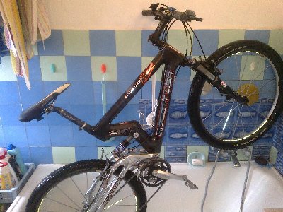

Fotki na szybko zrobione telefonem zaraz po umyciu , może macie jakiś patent czym usunąć jakieś ciemne zacieki na wahaczu :?:
Wygląda mi to na smołę ... cholernie mocno się trzyma i psuje wygląd :-(

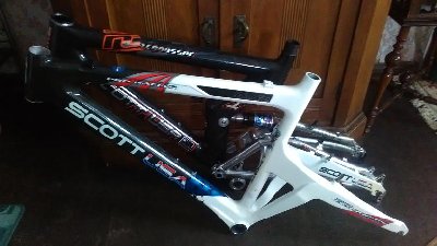

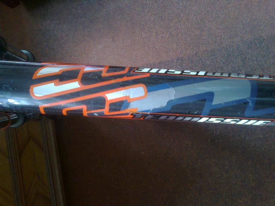

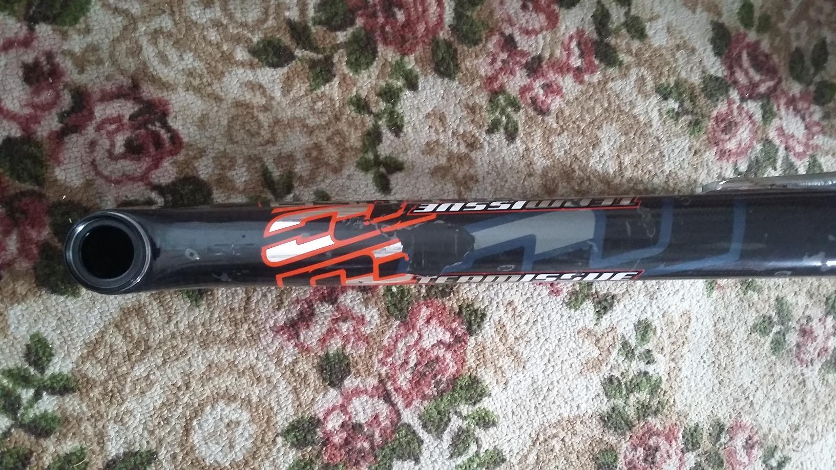

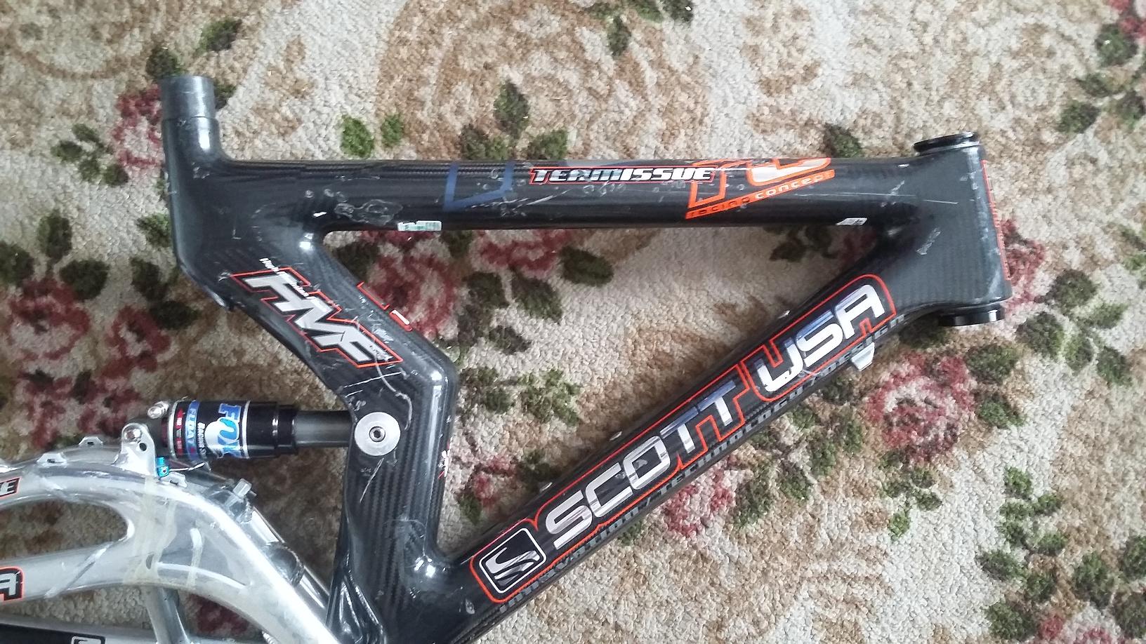

Zdemontowałem wszystko ... rama jest cała ale poryzana i to zdrowo.
Zdjęcia nie oddają wszystkiego.
Chyba trzeba będzie ... wysłać i odpicować coś nie tuzinkowego :mrgreen:

Jaka waga tej ramy?

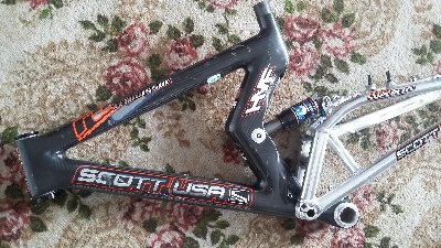

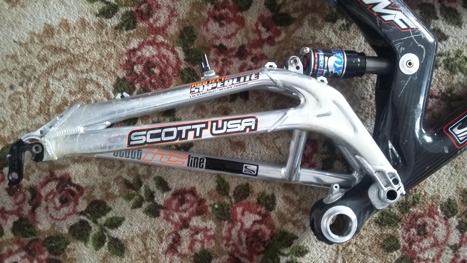

Rozebrałem grata na części ... zająłem się lakierem na ramie.
Ale to ciężka sprawa bo na górze odpadł lakier z tą grubą naklejką i jest to widoczne :-/
Postaram się zamalować albo naklejkę dam aby to zasłonić ...

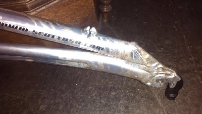

A co do wahacza - jest oblany jakimś syfem , coś twardego ni to smoła ni to wyschnięty lakier , żywica.
Nie chce to gówno zejść ani benzyną ekstrakcyjną ani pastą lekko ścierną do alu , szorowanie pastą do lakieru Tempo też nic nie daje :evil:
Może macie jakiś patent albo środek , który nie zniszczy lakieru a usunie takie gówno ?
Ogólnie zaczyna ta rama jakoś wyglądać ale czasami mam dość i noszę się z zamiarem sprzedania jej w cholerę :mrgreen:

Retromen - katalog podaje że przedni trójkąt waży 940 gram.
Odnośnie tyłu nie raczyli napisać.
Nie wiem ile jest na prawdę - jeszcze nie ważyłem 8-)

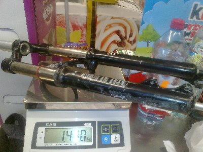

Amor zważony ... pytanie gdzie te katalogowe 1300 gram do cholery :!: :?:
Widać na zdjęciu że nadaje się do odnowienia powłoki lakierniczej.

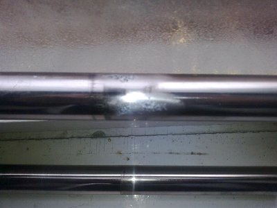

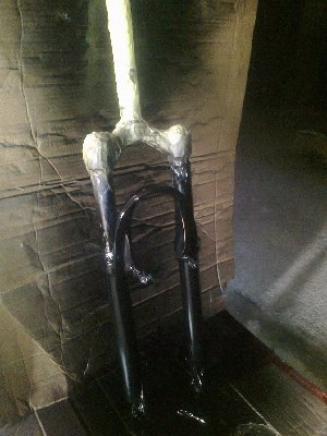

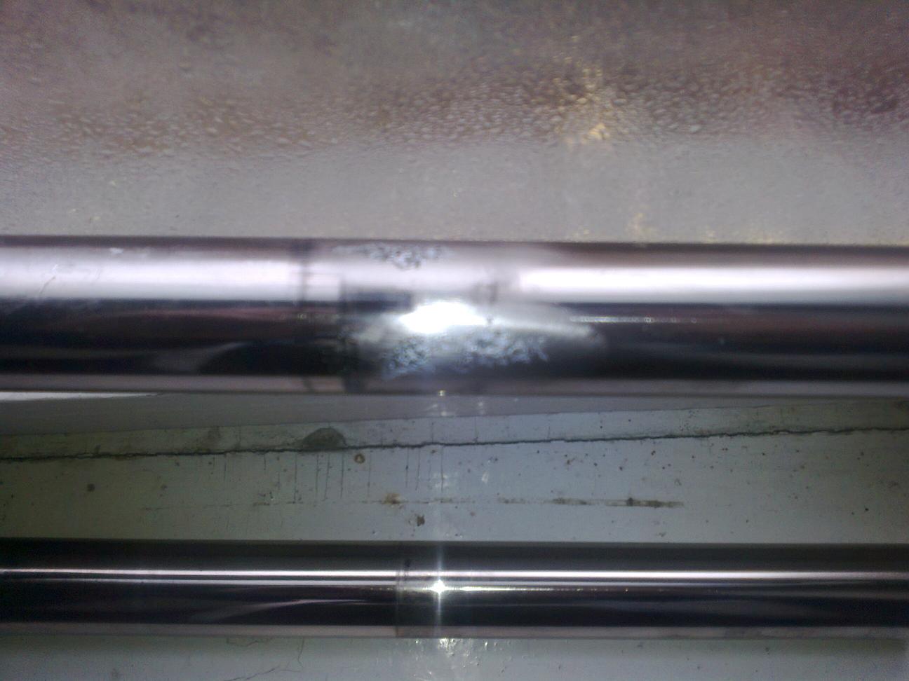

Dzisiaj rozebrałem no i jedna goleń zjedzona pod uszczelką kurzową :evil:
Podejrzewam że za sprawą tego głupiego patentu z gąbeczkami ... musiała nasiąknąć wilgocią a rower stał i wdała się korozja.
Korozja jest też w samej dolnej goleni ale to akurat nie jest najgorsze.
Widząc jak się sprawy mają - góry z tłumikiem nawet nie ruszałem skoro działa tłumienie oraz blokada.
Nasmarowałem i wyczyściłem doły i górę.
Zalałem nowym płynem - wywaliłem te gąbki.
Górna laga potraktowana gąbką ścierną żeby nie było zadziorów.
Powinien działać a jak zdechnie to kupię w lepszym stanie.

Ostro skatowany.
Gabki lepiej nasączyć olejem i zamontować. Skoro woda się dostała to pewnie kurzowe padły. No ale skoro działa...

kapelusznik pisze:Ostro skatowany.

Nie rozbierałem tego bo i po co :?:
Działać działa i jest OK a skoro skatowany to nasmarowałem doły żeby się tam nic więcej nie niszczyło.
Czarna farba i zabawa z SID'em ... gorzej nie będzie :-?

hit00r pisze:Podejrzewam że za sprawą tego głupiego patentu z gąbeczkami ... musiała nasiąknąć wilgocią a rower stał i wdała się korozja.
To nie patent jest głupi, tylko poprzedni użytkownik nieuważny. Poza tym najczęściej pasta ścierna robi się pod uszczelkami kurzowymi. Wymień gąbki na nowe i zakładaj, bo bez nich będzie kiepsko. Patrząc na ten amor przypomniało mi się jak lata temu trafił do serwisu, w którym pracowałem SID pomalowany farbą olejną (razem z uszczelkami). Po rozebraniu okazało się, że całość jest skorodowana wewnątrz, a golenie przeżarte na wylot. Dlaczego? Facet z rozbrajającą szczerością stwierdził, że amor "jakoś gorzej pracował", więc brał strzykawkę z wodą (sic!), wkłuwał się pod uszczelki i wstrzykiwał tę wodę na "rozruch". Oczywiście o serwisie ani pomyślał.
Przy tym stanie widła warto jednak rozebrać tłumik, zlać olej, odpowietrzyć blokadę. W komorach zmienić o-ringi i smar (o ile coś z niego zostało).

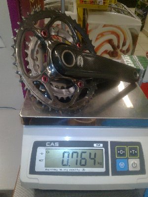

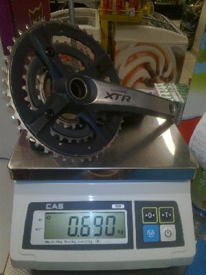

Pomóżcie wybrać ... bo mam dylemat :roll:
Rower ma być jak najlżejszy ale karbonowa korba pasowała by idealnie do tej ramy.
Czy poświęcili byście tych kilkadziesiąt gramów na rzecz wyglądu całości :?:
Oczywiście 970 też jest ładna no ale ...

A do tej karbonowej korby nie możesz założyć alu blatów? Bo chyba żelazne masz. Tak wygląda z fotki, może są alu.
corrado1111 pisze:A do tej karbonowej korby nie możesz założyć alu blatów? Bo chyba żelazne masz. Tak wygląda z fotki, może są alu.
Są z alu ... 2 mniejsze pochodzą z XT a duży to oryginał Truvativ - alu.
Ze stalowymi to by było ze 150 gram więcej ... wtedy nie miał bym dylematu :mrgreen:

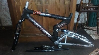

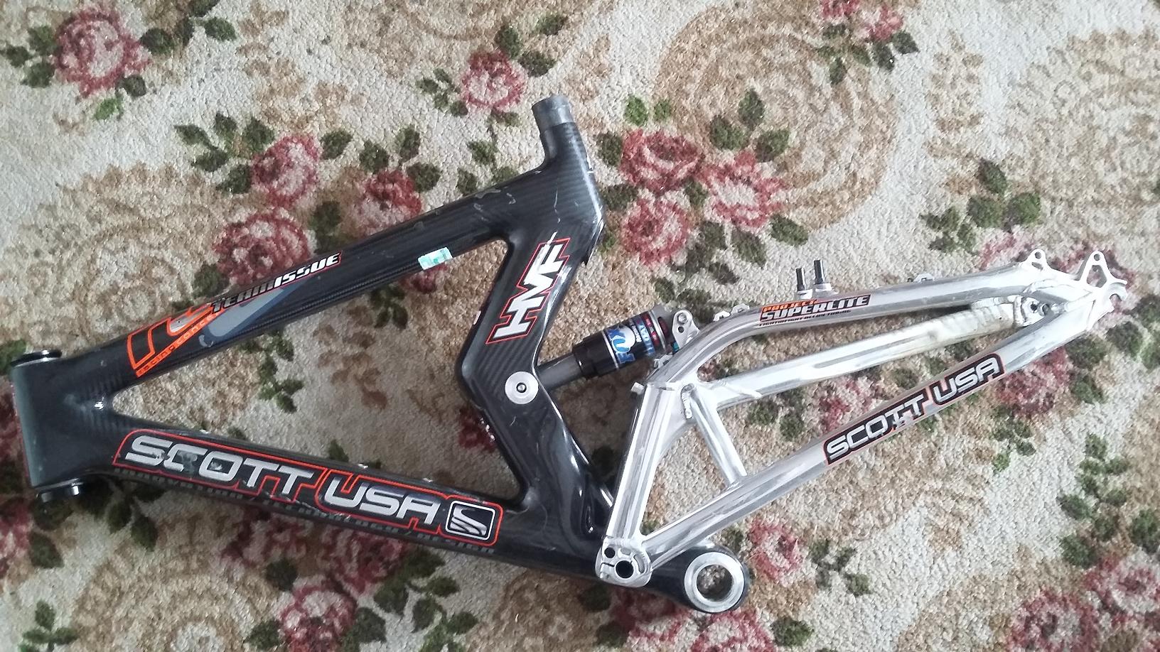

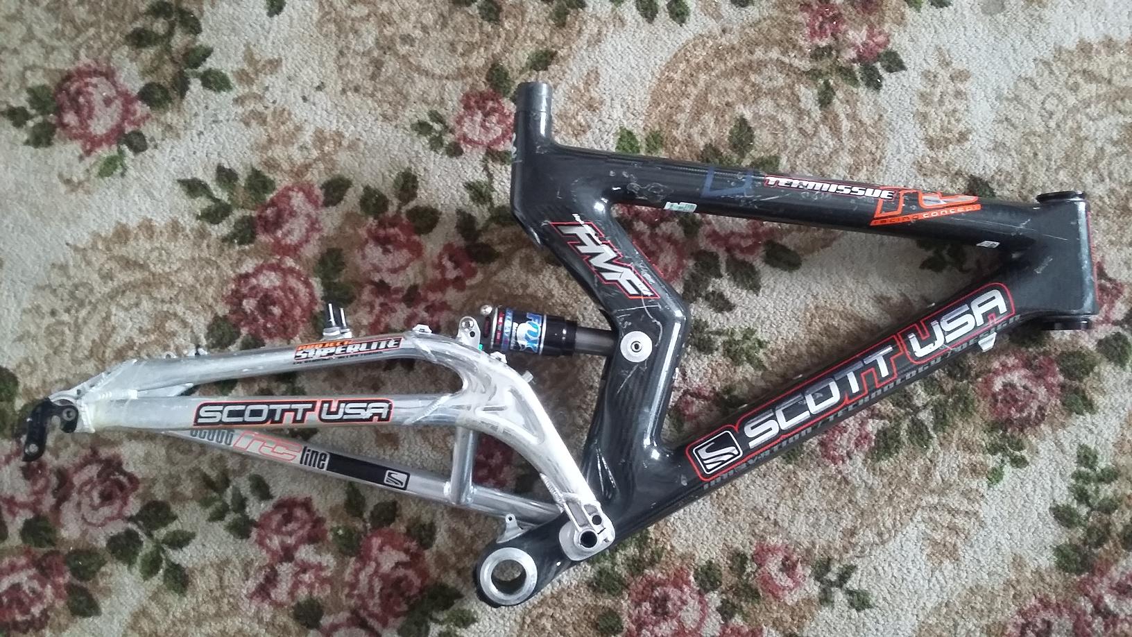

Udało mi się podpicować najgorsze miejsce na ramie.
Jednak nie ma możliwości dostać prawdziwego chromowego lakieru :-x
Więc jest jak jest ... idealnie nie będzie bo musiałem z tym walczyć ręcznie pędzlem :-/
No ale jak to się mówi - lepszy rydz niż nic :mrgreen:
Nosiłem się jeszcze z zamiarem naklejenia tam czegoś albo zaciapania na czarno ale w tedy to by była dopiero lipa :-?
Co ciekawe lakier USZTYWNIŁ carbon ... bez lakieru można było sobie to miejsce pouginać palcem a teraz jest sztywne.
Pytanie - to ile tam jest materiału że jest taki elastyczny :shock: :!: :?:
NA SZCZĘŚCIE NA ŻYWO WYGLĄDA LEPIEJ NIŻ NA ZDJĘCIU 8-)

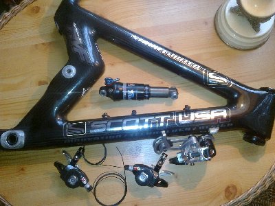

Powoli zaczyna nabierać kształtu.
Do pełni szczęścia brakuje manetek X-0 oraz tylnej przerzutki.
Sztycę też wywalę i zamontuję Ritchey Carbon WCS żeby ładnie grała z ramą i kierownicą :mrgreen:
Jakieś lekkie Alu śrubki ewentualnie tytan :lol:

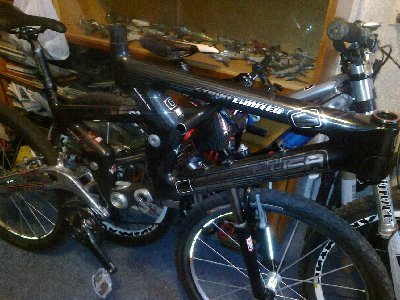

Rama chyba trochę przyduża dla mnie więc może ją sprzedam i kupię o rozmiar mniejszą :-/
Daj znać jak będziesz sprzedawał.
No i zabawy ciąg dalszy ... tylko że to już nie będzie Team Issue lecz Limited :mrgreen:
W rozmiarze "S".
Może uda mi się trafić wahacz w ładniejszym stanie to by było zajebiście :lol:
No i jak biednie to biednie - wejdzie FOX RP23 , manetki X-0 oraz tylna przerzutka , kaseta XTR również zagości 8-)
