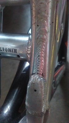

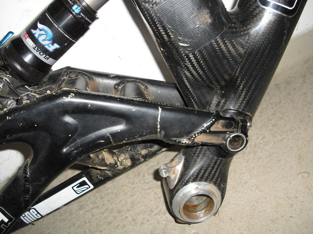

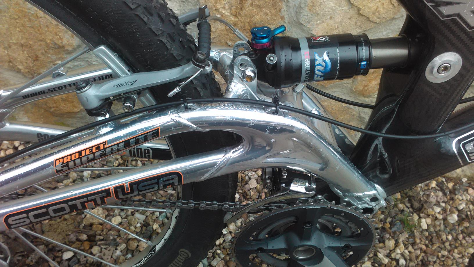

Byłem dzisiaj u znajomego żeby sobie ładniejszy wahacz dobrać ... czekając na niego zacząłem oglądać swoją ramę i MOJE WQRWIENIE NIE MIAŁO KOŃCA :!:
Wahacz nadpęknięty w typowym miejscu przy największej zębatce :evil:
Wziąłem od niego ramę ... identyczną jak moja tyle że mniej poobijaną i QRWA pęknięty wahacz w tym samym miejscu :!: :!: :!:
Teraz będę musiał sobie pospawać bo to nie wygląda źle ale i tak mnie krew zalała :evil: :-x :!:
Szukałem zdjęć na necie i się okazuje że to nie jest nic dziwnego ... strzelały w tym miejscu z racji budowy samego wahacza...
A z kierownic to wpadnie gięty WCS karbon.
Prosta karbonowa WCS powędruje do Scapina razem z mostkiem WCS 8-)
Wpadłem na jeszcze jeden pomysł ... może zamiast spawać lepiej użyć kleju do aluminium ?
Nawiercić małe otwory żeby pęknięcie nie szło dalej i użyć sporej ilości kleju :?:
Spaw to spaw zawsze będzie mocniejszy ale nagrzany materiał może pęknąć za samym spawem bo straci swoje właściwości :roll:
Może jest ktoś kto miał do czynienia z czymś podobnym albo próbował zrobić to inaczej niż za pomocą spawania :idea: :?:

Wahacz oddałem do fachowca ... może coś z tego będzie :roll:

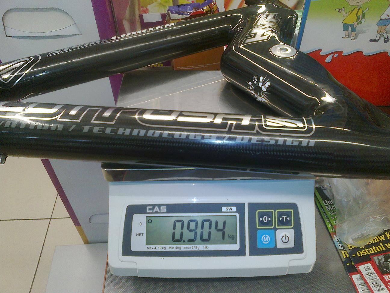

Waga nie kłamie :mrgreen:
#45
Z wahaczem 2 kilo)
#46
Retromen pisze:Z wahaczem 2 kilo)
Mniej ... jak ktoś wsadzi tytan to koło 1700 bez dampera :-P

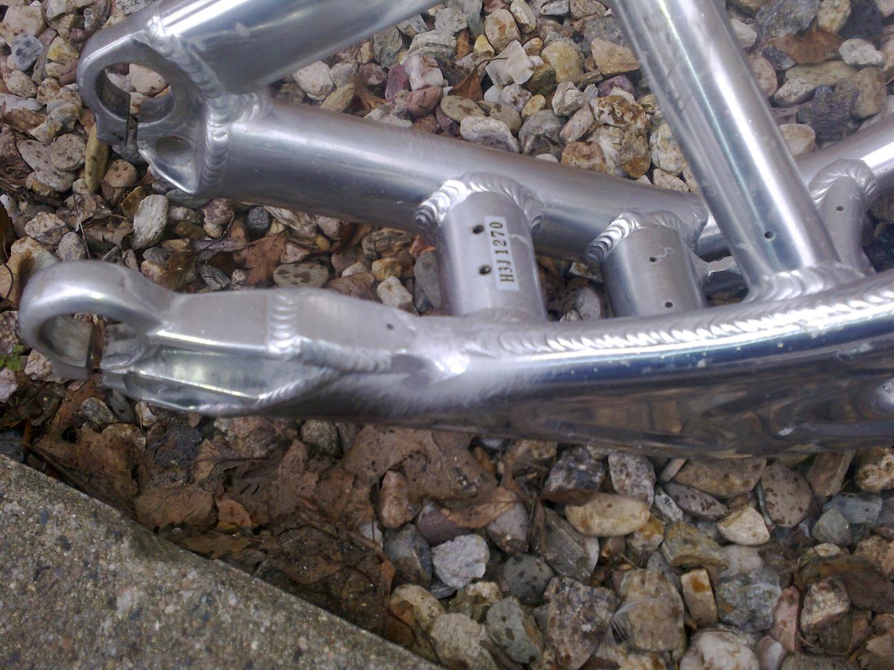

Wahacz naprawiony ... ciekawe czy nie pierdulnie ponownie :cry:
Zobaczymy.
Prysnąłem lakierem bezbarwnym i nie rzuca się w oczy :-)

#49
Bedzie dobrze. Cala rama jest spawana a najczesciej pekaja nie na spawach :-)
#50
Retromen pisze:Bedzie dobrze. Cala rama jest spawana a najczesciej pekaja nie na spawach :-)
Ty to zawsze jesteś dobrej myśli ...
Sęk w tym że to gówno jest lekkie więc materiału tu nie wiele.
A te powalone stopy są hartowane i utwardzane metodami cieplnymi.
Obawiam się że to nie wytrzyma mimo iż jeżdżę spokojnie ;-)

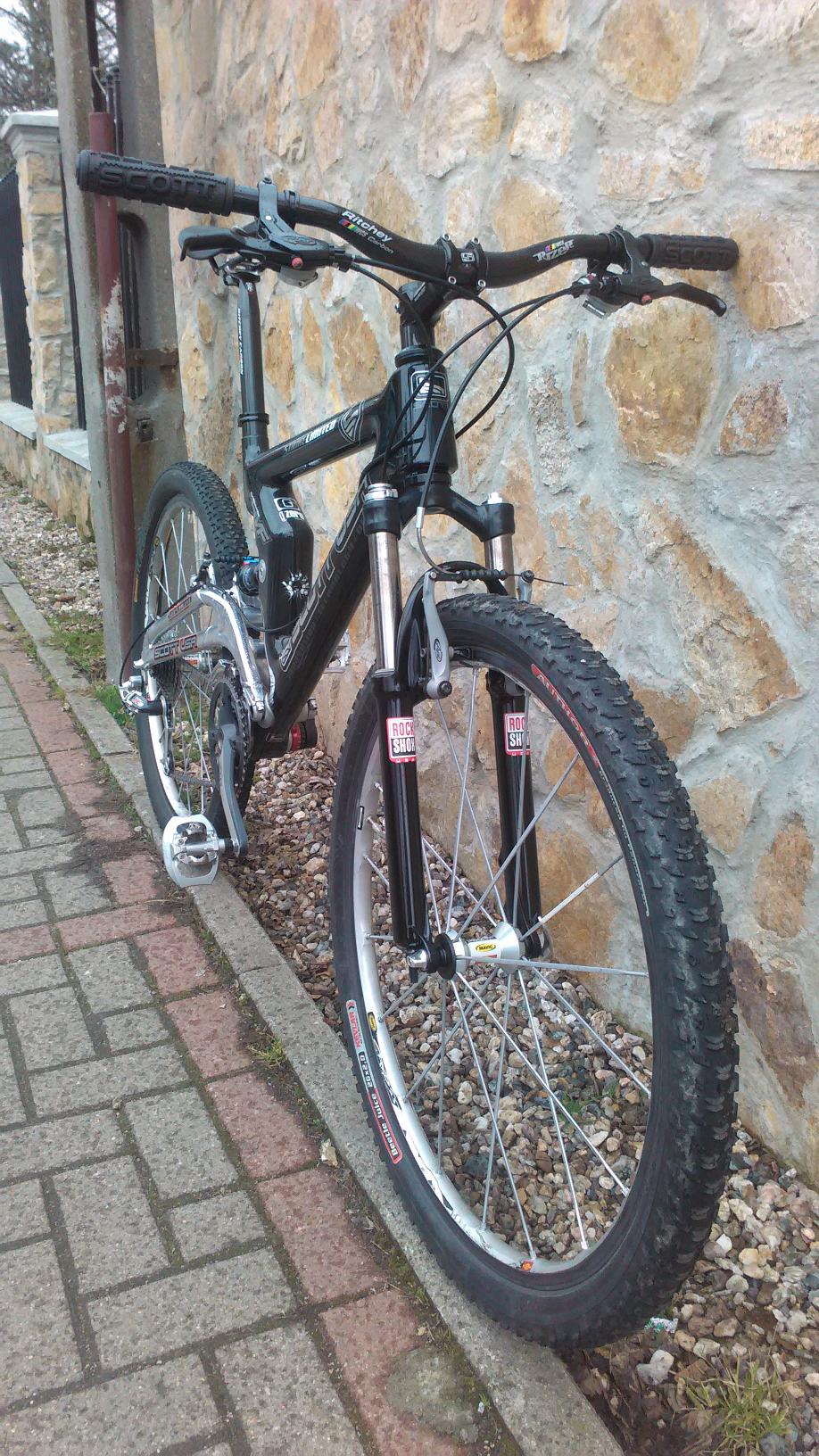

Rower zmontowany ... prezentuje się imponująco 8-)
Ale foty trzeba zrobić jak będzie jasno żeby nie podqrfiać hejterów i nie dać im powodów do krytyki :mrgreen:
#51
ja sie nie znam, ale to zbyt duże uproszczenie biorąc pod uwagę jakim procesom poddawana jest rama już po spawaniu
#52
Raz mialem spawana rame aluminiowa w kellysie magnus. Mialem maly rozmiar i wystawiona sztyce wysoko , strzelila na spawie pod sztyca. Spawal mi facet ktory naprawia felgi aluminiowe. Rama nie pekla do szisiaj. Felgi alu tez mi spawal tak ze sladu nie bylo i trzymaja do dzisiaj a auto ma 240hp.

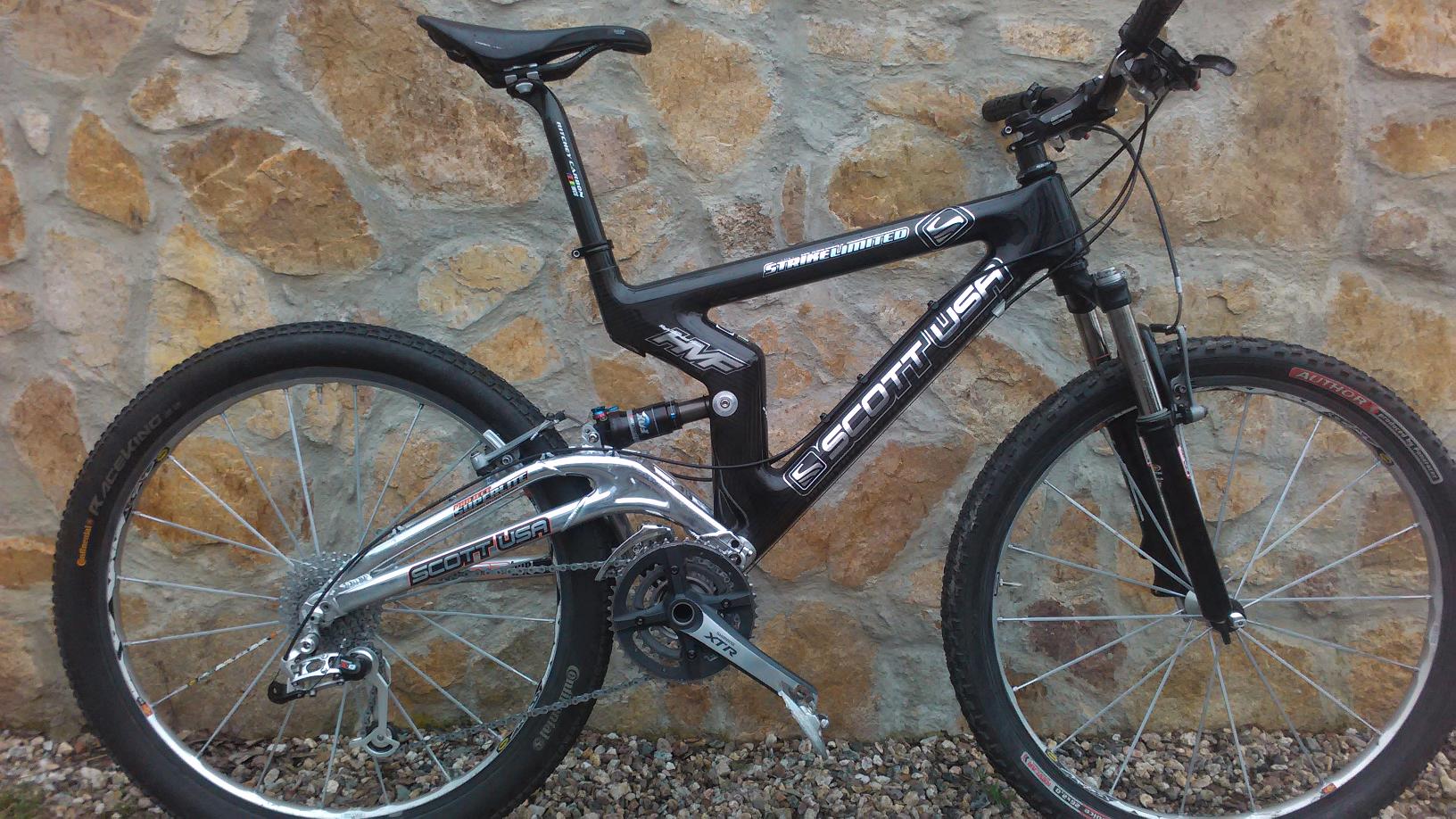

No to BĘC :mrgreen: :lol: :-D
Ścierwiasta pogoda ale musiałem się pochwalić :-P
Przy lepszej też zrobię w terenie żeby nie było tak blado.
Komentarze mile widziane 8-)
Waga wskazała AŻ 10,65 kg :-|
Katalogowo na tej ramie ale chyba z wahaczem Scandium na XTR 960 pod tarcze ważył 10,7.
Tu jest cięższy wahacz , nowszy osprzęt oraz Vałki - jakoś się zrównoważyło :-P
Gdybym założył jakieś anorektyczne opony to było by 0,5 kg mniej.
Wrażenia z jazdy - TO ZAP*ERD*LA :!: :shock:
