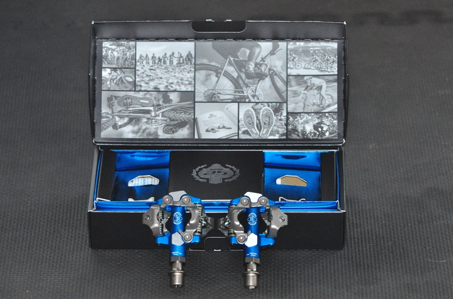

Na dworze szaro, buro, więc przyszła pora na dumanie o sprzęcie. Właśnie dotarły do mnie pedały XTR z serii na 25 lecie SPD. 1 z 2000 modeli przeznaczonych na Europę więc uśmiech na twarzy jest ;-)
#51
Punkxtr pisze:Jak będzie ładna pogoda to (...) pokażę rower z nowym sprzętem
elektryczny XTR ?
pedaly zostaw w pudelku bo do jazdy sie nie nadaja ...najwiekszy szajs jaki zrobili ;-)
no chyba ze sa jakies roznice oprocz koloru wzgledem 9000 ;-) ale sadzac po wadze to chyba nie
poza tym bizuteria pierwszej klasy :!:

Że szajs to wiem ale skoro takie wystarczą, abym na rowerze był przed Tobą to mnie pasują :-D

musze przeprosic 9000 po sezonie jak nowe :->
poprzednie 980 rozpadly sie po paru miesiacach

980 miały pierwszą partię do kosza - pękały osie. Później je poprawili. Na tym modelu udało mi się trochę ugrać w maratonach i XC ;-)

Punkxtr pisze:980 miały pierwszą partię do kosza - pękały osie. Później je poprawili. Na tym modelu udało mi się trochę ugrać w maratonach i XC
mi w sumie tez ....w swojej kategorii wiekowej ;-) ale luzy po sezonie mialy przeokrutne

Niestety luzy w Shimano potrafią zrobić się dość szybko, ale jeśli się o nie dba to długo pociągną. Najważniejsze, że niebieski do SID-a pasuje ;-)

Jeśli ktoś uważa że pedały XTR rozlecą się po sezonie to po prostu O NIE NIE DBA :!:
Jak się dba tak się ma 8-)
Widziałem takie pedzie na all jakiś czas temu za dobre pieniądze ale funduszy brak :cry:
Weź je całe poobklejaj folią o grubości 2 mm i za 10 lat do muzeum w stanie idealnym ;-)
#60
hit00r pisze:Jeśli ktoś uważa że pedały XTR rozlecą się po sezonie to po prostu O NIE NIE DBA :!:
Po sezonie sie nie rozpadna , bo do konca sezonu nie wytrzymaja :lol: , taka prawda nie stety :-)
