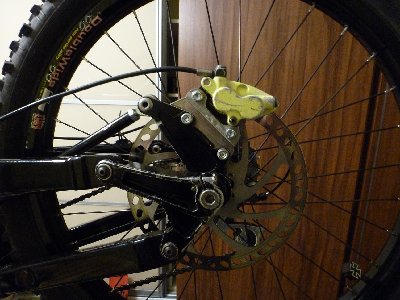

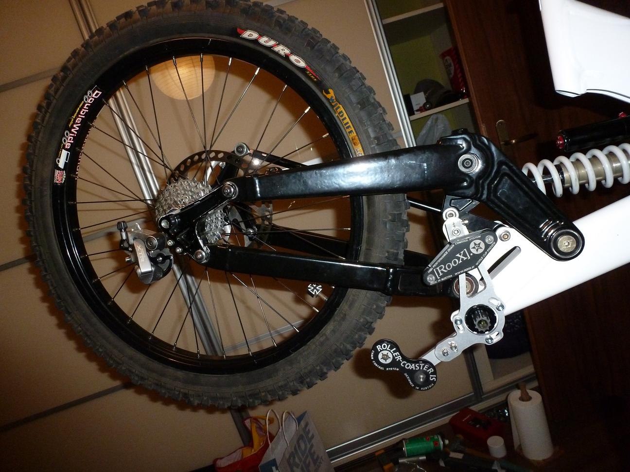

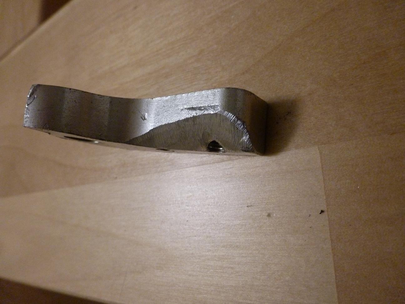

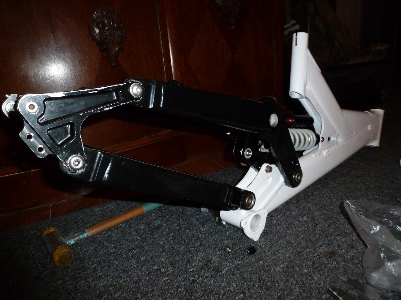

A w miedzy czasie rower sie sklada :mrgreen: w zasadzie to sie poskladal :mrgreen: :mrgreen: :mrgreen: Jedna istotna rzecz mi zostala, niestety zwolnienie z jedynka nie pozwala mi podejsc do frezarki :evil: , adapter do tylnego hamulca, w poniedzialek sie zrobi, w przyszlym tygodniu foto relacja 8-)

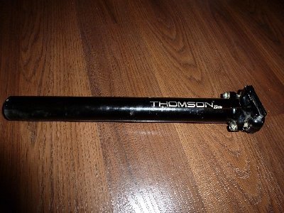

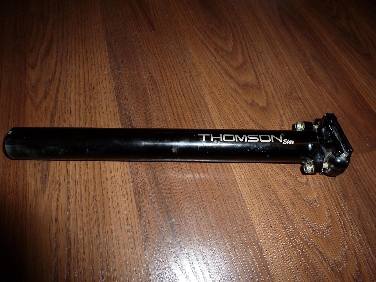

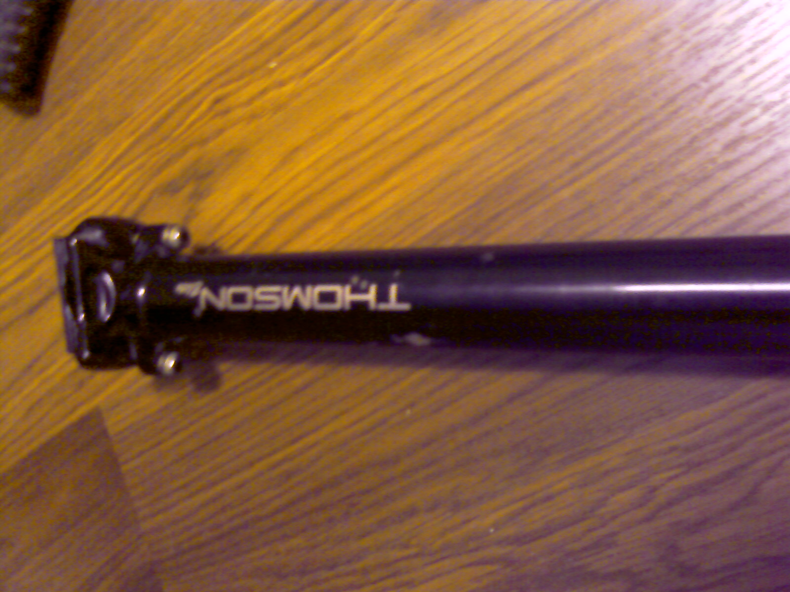

hit00r pisze:Sztyca wiadomo że zajebista ale trochę skatowana ...
Zaraz, na oko chlopaczek mial moze 22-25lat, to Ty tak mlodo wygladasz :?:
NIE BARDZO ROZUMIEM O CO CI CHODZI :shock:
Skad wiesz ze jest skatowana :?: :shock: bo nie sadze zebym od Ciebie ja kupil.
#50
2ass pisze: Skad wiesz ze jest skatowana :?: :shock: bo nie sadze zebym od Ciebie ja kupil.
Nie chodzi mi o zmęczenie materiału tylko wizualne skatowanie :->
Zmęczyć mechanicznie sztycę Thomson jest bardzo ciężko :-D

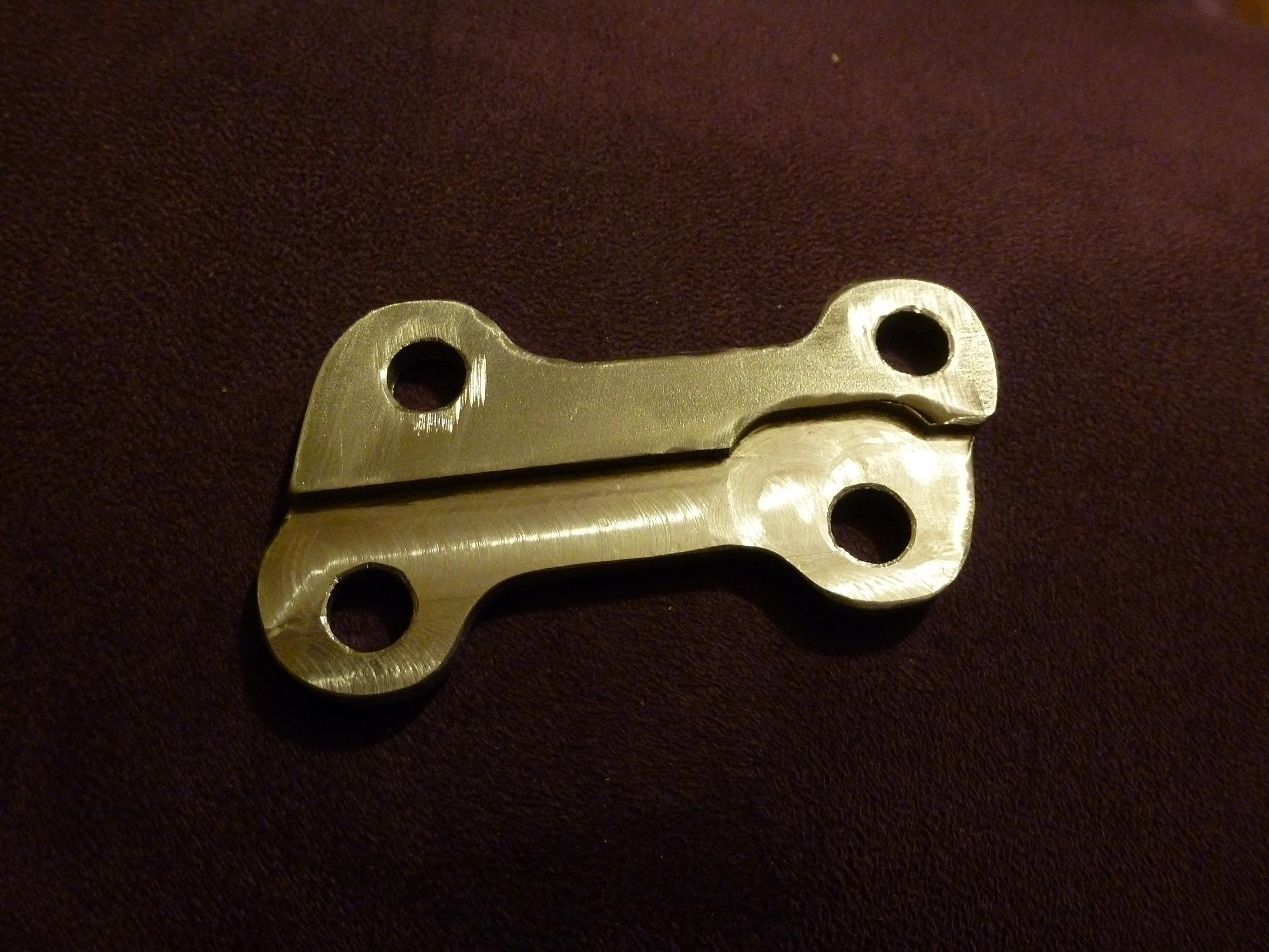

2ass pisze:Slowo sie rzeklo, adapter zrobiony, jutro mala poprawka. Foto relacja wkrotce :mrgreen:
Ale z ciebie RZEŹBIARZ :!: :-P
To jest na tył :?:
Nie można kupić że musiałeś kombinować :idea: :?:
#53
hit00r pisze:
To jest na tył :?:
Na tyl, nie wiem czy mozna kupic.

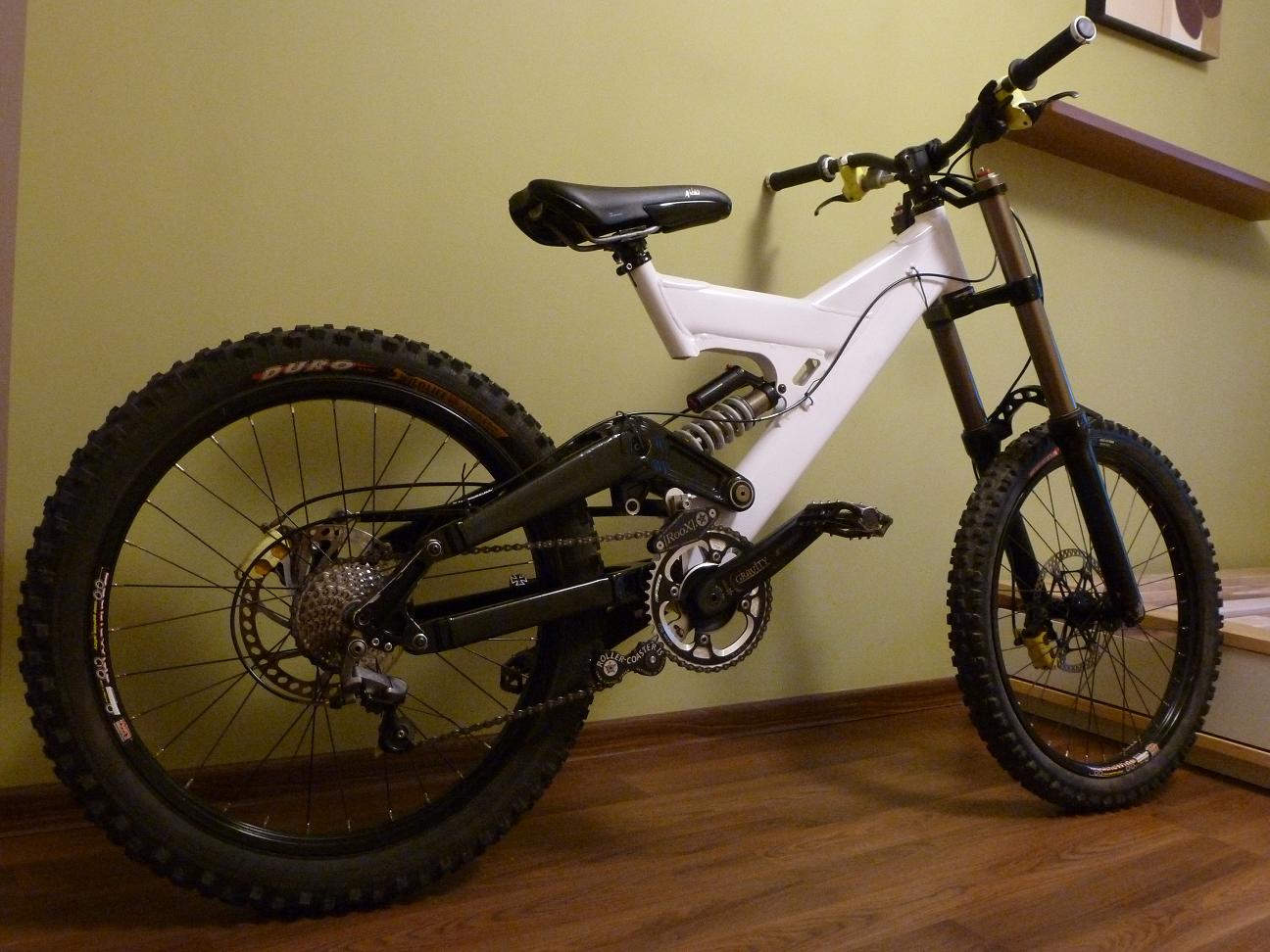

Let's go :mrgreen:
Co prawda zostalo jeszcze kilka pierdol do zrobienia, ktore opisze po drodze, ale generalnie mozna smigac :mrgreen:

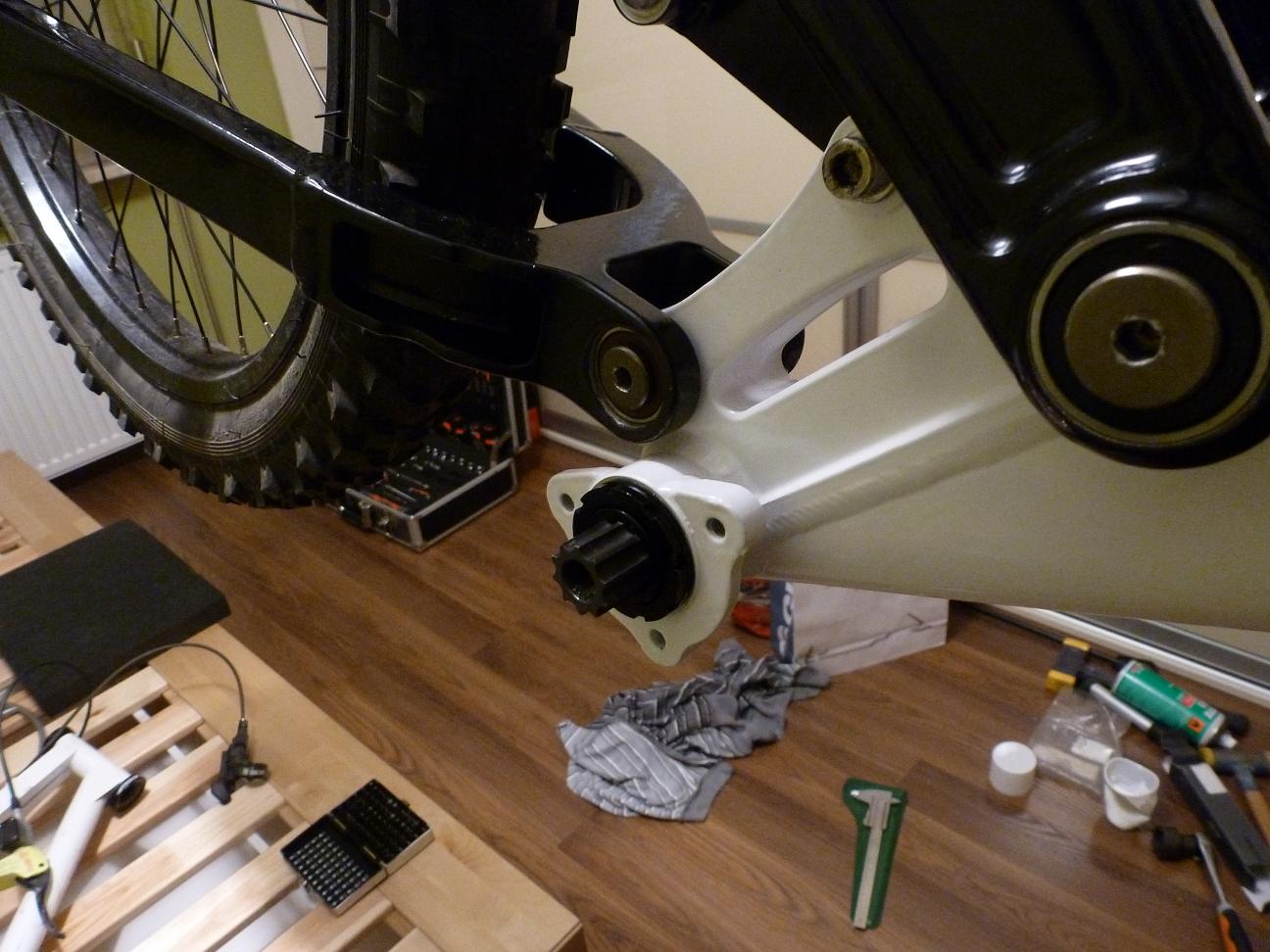

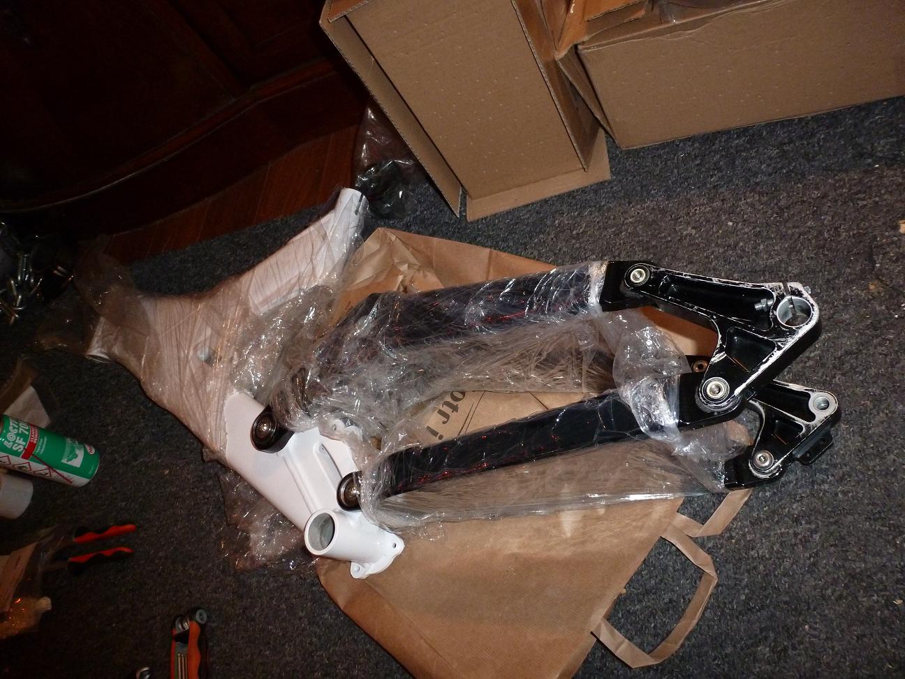

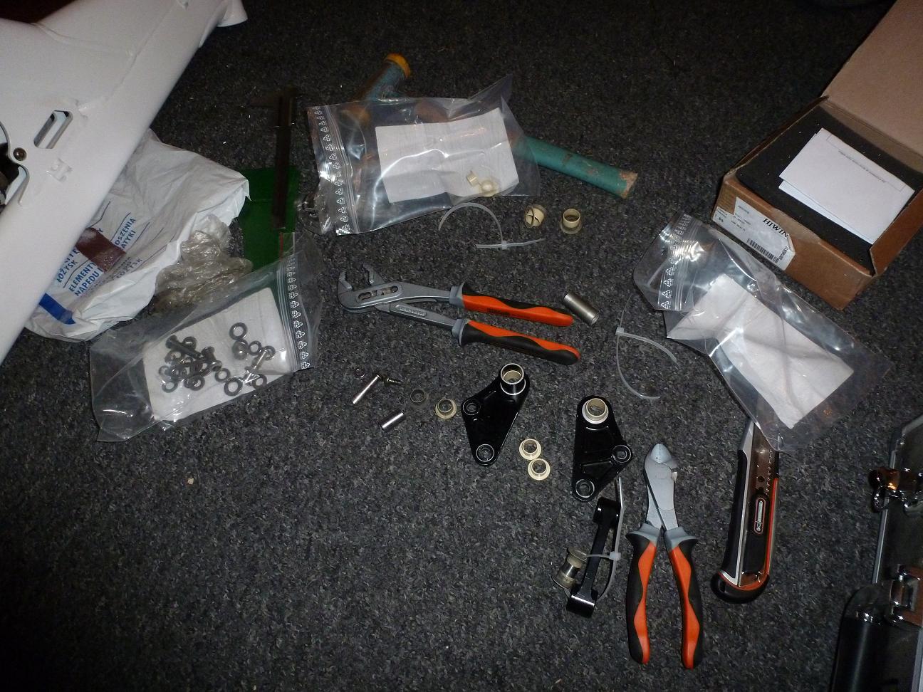

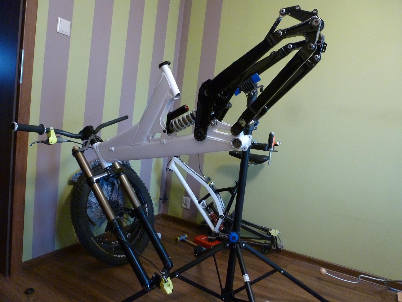

Tuleje na miejscu.
Montaz tulei slizgowych
Opisywany wczesniej zonk ehhhhh

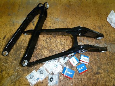

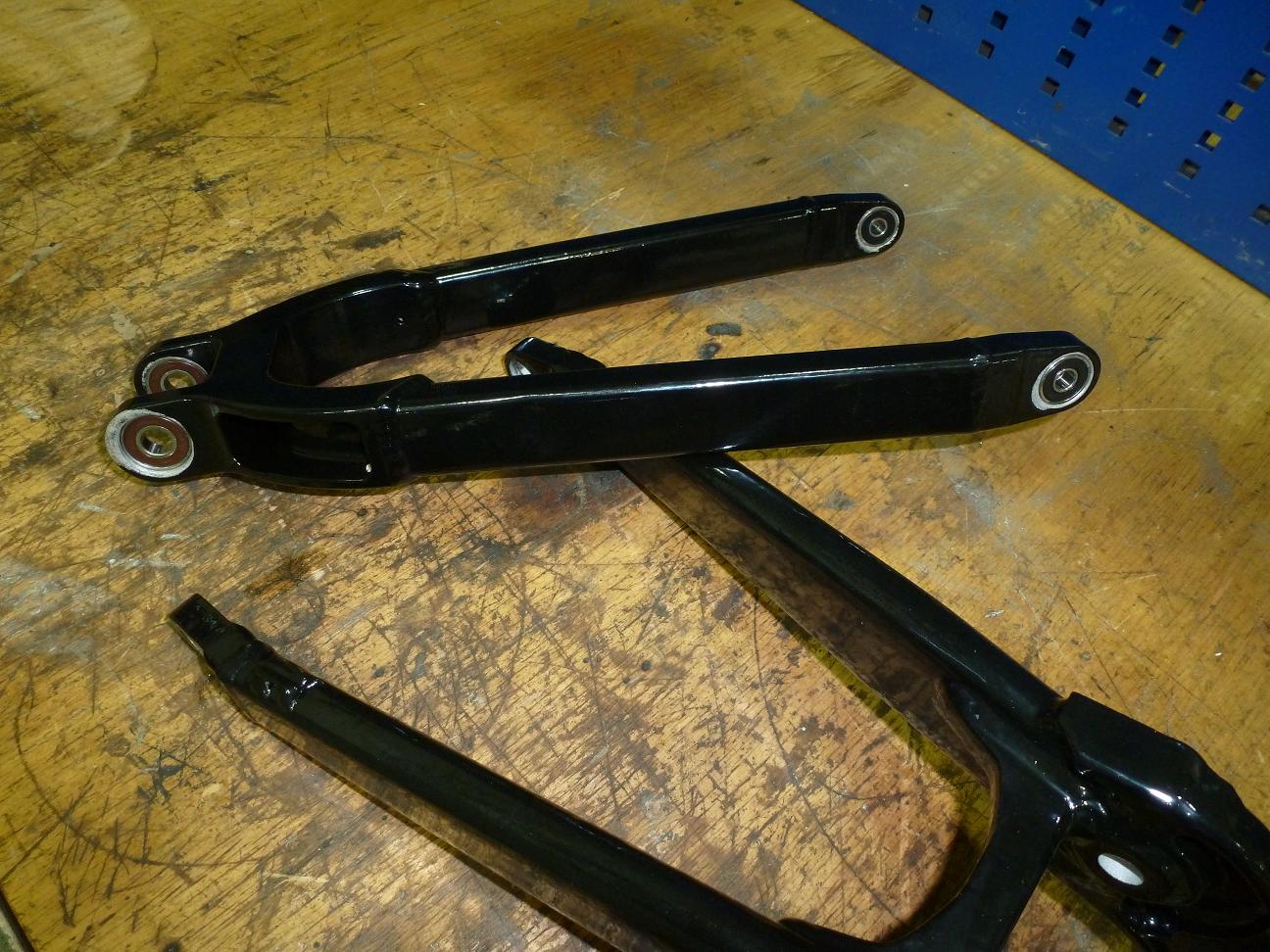

Z wahaczami
Przygotowanie gniazd do montazu wahaczy

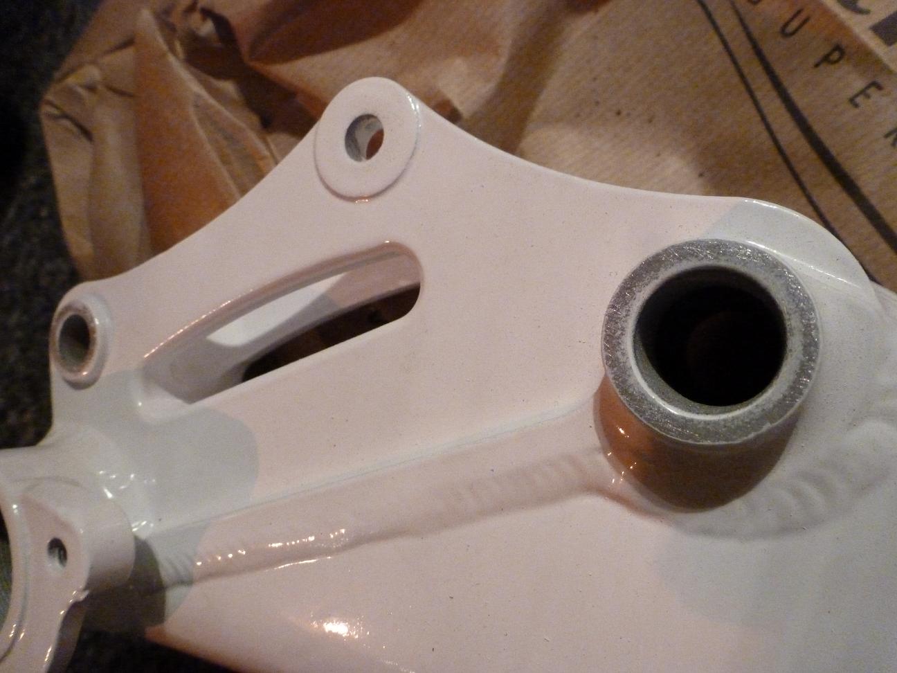

Rama poszla do piaskowania, pozniej wyciagniecie lozysk, malowania i montazu nowych lozysk. Lozyska demontowalem w wiekszosci na cieplo, niestety byly problemy, bo piasek dostal sie wszedzie i dodalo mi to troche pracy, ale wolalem w ta strone niz zastana

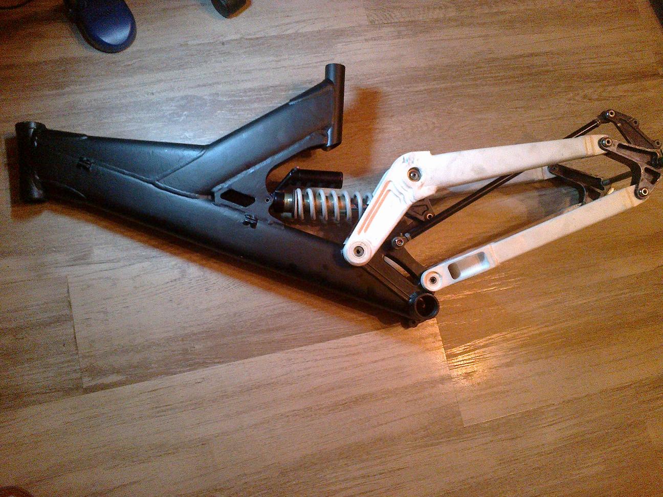

W takim stanie rama sfrunela do mnie, zdjecie od poprzednika. Jako ze ubarwienie mi nie pasowala, a sam lakier byl najwyzej marnej jakosci, decyzja malowanie :D
#55
C.D

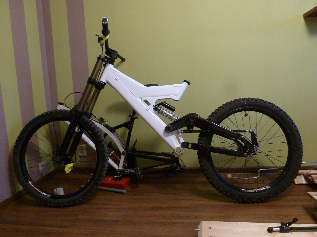

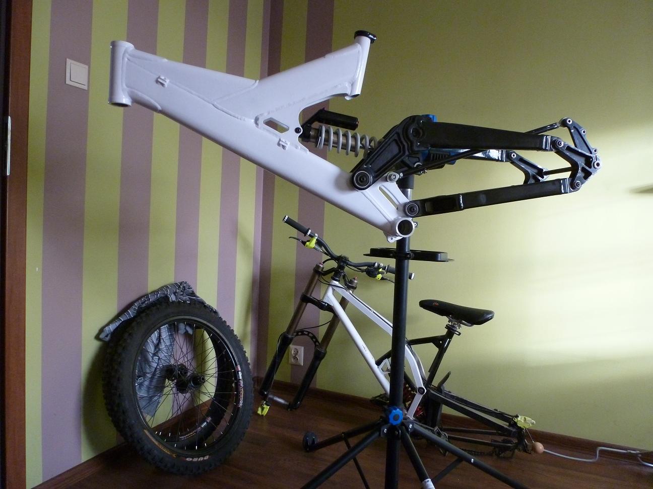

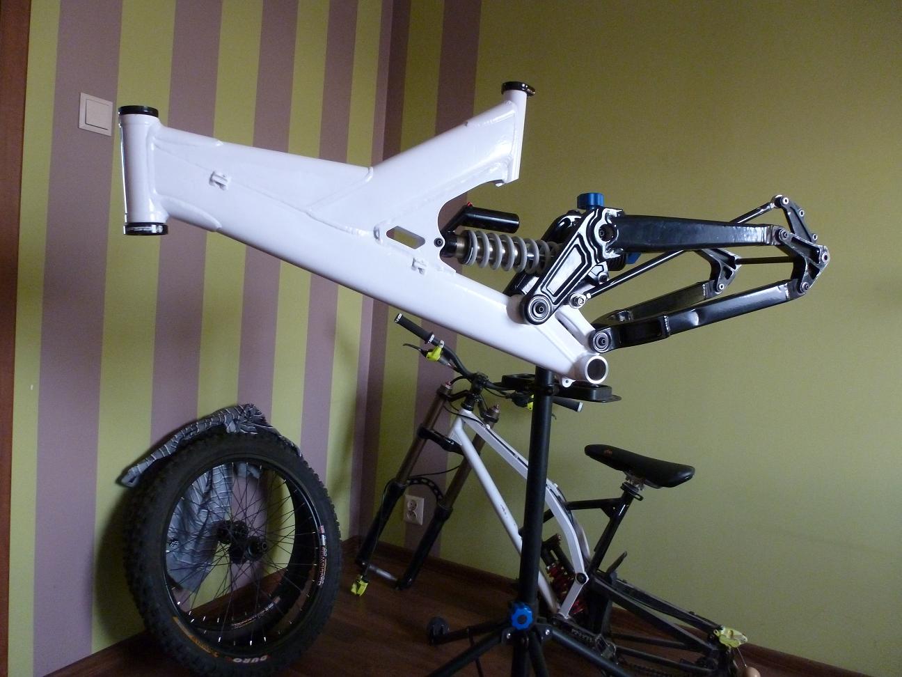

Rama gotowa do montazu osprzetu

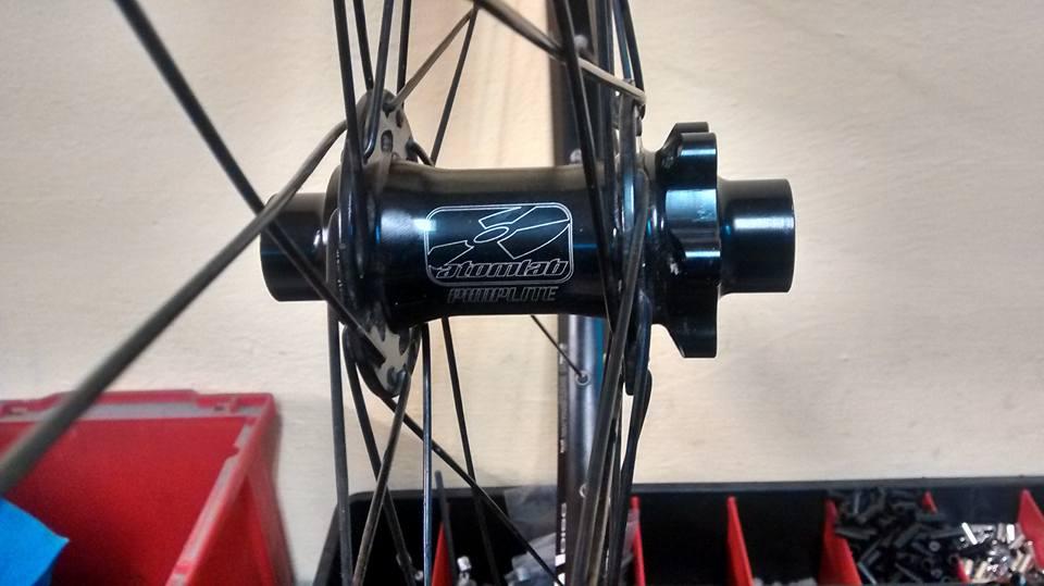

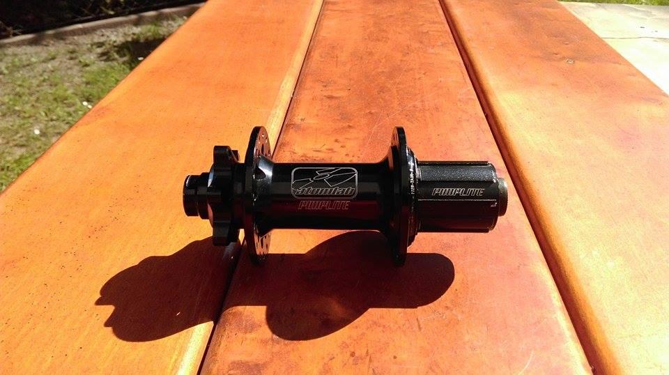

W miedzy czasie skladaja sie kola, obrecze zostaly stare sunrims doublewide, jakes tam szprychy i piasty Atomlab

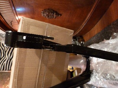

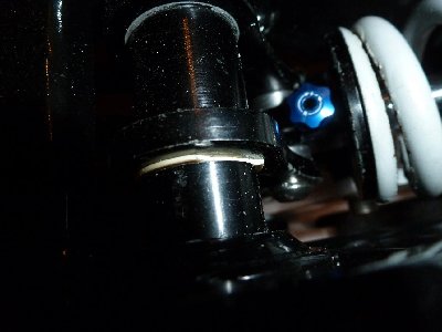

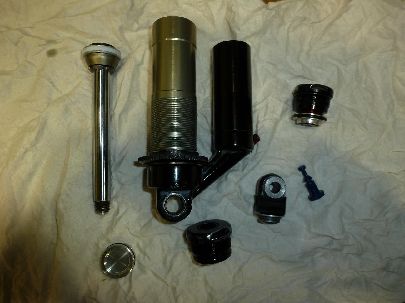

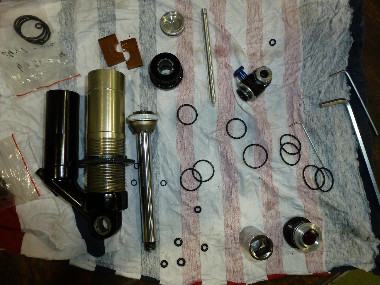

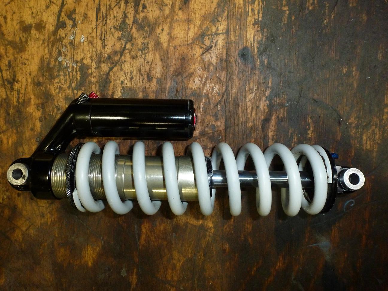

Remont dampera, oczywiscie pokretlo tlumienia powrotu bylo jak w wiekszosci zlamane, to chyba dziecko projektowalo, bo sama konstrukcja juz do tego prowadzi, ale dalo sie kupic nowe za grosze.

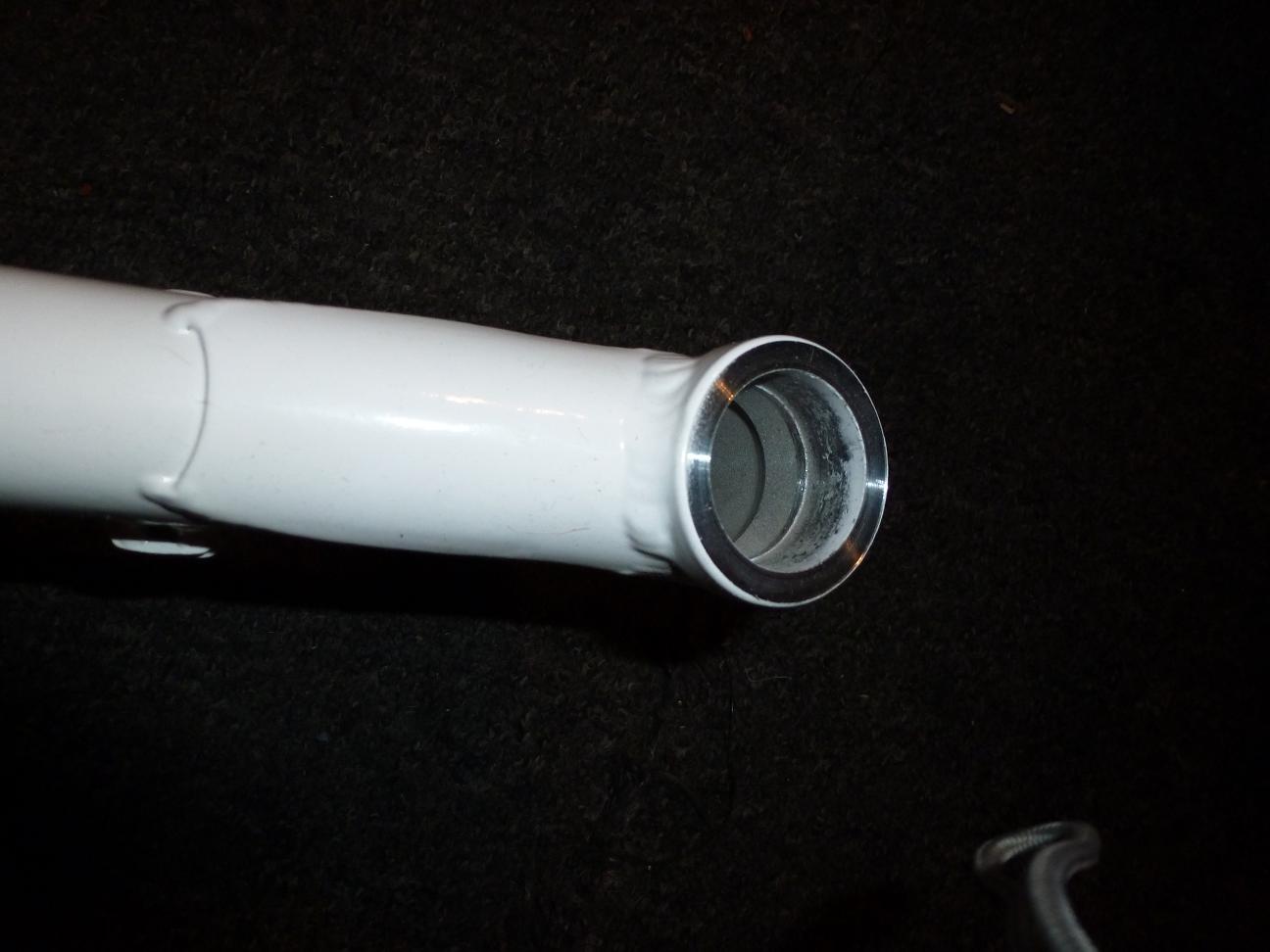

Frezowanie mufy suportu i glowki ramy, w zaprzyjaznionym warsztacie, podobno byly dosyc krzywe, co widac bylo po ilosci zdjetego materialu.

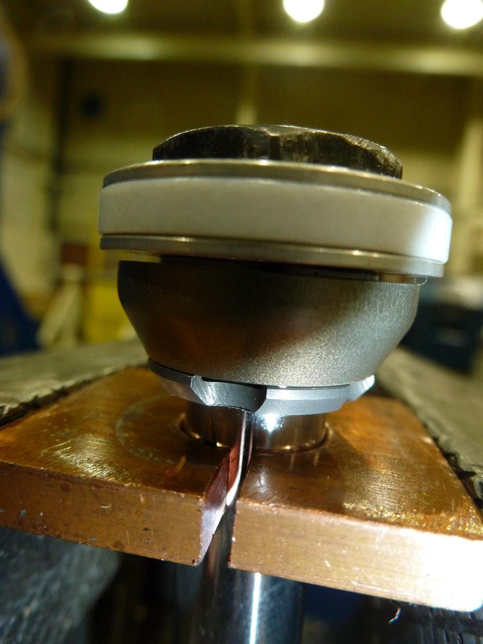

Oczywiscie nie obylo sie bez strat. Nie wiem jak to sie stalo, bo przesylka byla bardzo dobrze zabezpieczona pianka, ja sam z racji wykonywanego zawodu, jestem mega ostrozny w obsludze takich detali, no coz szkoda bo widac, myslalem ze sie nie odlamie ale
#56
C.D :mrgreen:
Tadammm :D
Wspomniany wczesniej adapter.
Niestety, jak juz chyba wczesniej wspomnialem, ta rama zostala zaprojektowana przez jakiegos amatora kada, lub innego cfanego komputerowego programiku, na desce kreslarskiej takie buble sie nie zdarzaly.
Hak przerzutki jest tak duzy ze na najnizszej koron
Skladanie napedu.
Montaz wkladu suportu, Gigapipe :D
Wspomniana wczesniej sztyca Thomsona, oczywiscie skrocona :P
Na koleczkach
Monster onboard
FSA PIG kulkowe
#57
Ehhh nie wszystkie opisy sie zmiescily :-( zaraz podopisuje.
Edit
Rama poszla do piaskowania, pozniej wyciagniecie lozysk, malowania i montazu nowych lozysk. Lozyska demontowalem w wiekszosci na cieplo, niestety byly problemy, bo piasek dostal sie wszedzie i dodalo mi to troche pracy, ale wolalem w ta strone niz zastanawiac sie co zrobic z uszkodzonymi gniazdami lozysk, po piaskowaniu.

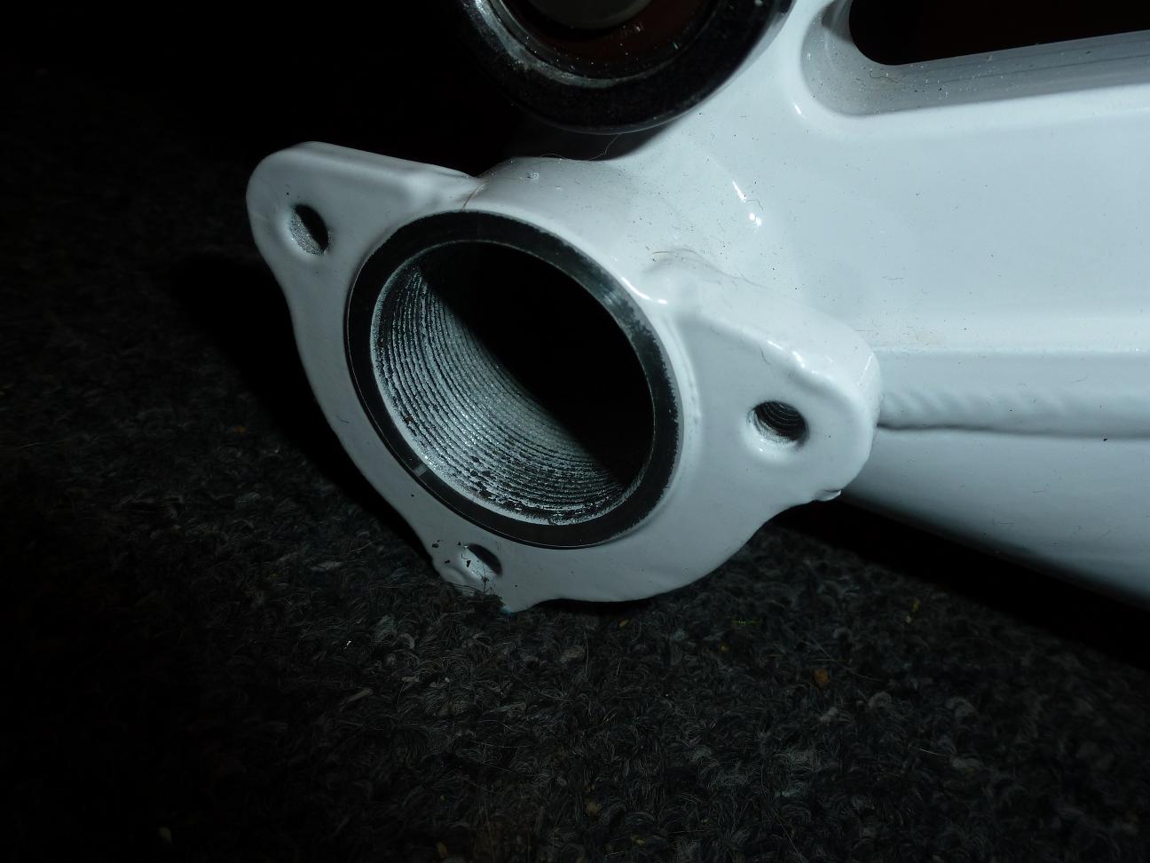

Po malowaniu, czyszczenie gniazd, nie duzo roboty, bo malarze w mire zabezpieczyli otwory.
No i montaz lozysk. W wiekszosci na cieplo, poniewaz jak zagrzalem ze lozysko wpadalo to z powodu braku podtoczenia przelatywalo, znalazlem sposob i jest dobrze. Gorzej z parowanymi lozyskami "glownymi", tam uszkodzilem gniazdo, oczywiscie naprawilem to, ale dupa szczypie ze nie jest idealnie. Nie cieprie aluminium :evil:
Oczywiscie nie obylo sie bez strat. Nie wiem jak to sie stalo, bo przesylka byla bardzo dobrze zabezpieczona pianka, ja sam z racji wykonywanego zawodu, jestem mega ostrozny w obsludze takich detali, no coz szkoda bo widac, myslalem ze sie nie odlamie ale przy montazu odpadla czesc kolnierza. W dzialaniu nie przeszkadza, ale po raz drugi, tym razem widoczny jast tandeta, potwarz :evil: :evil: :evil:

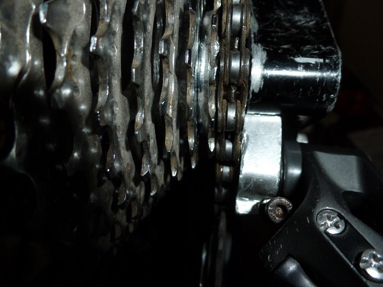

Hak przerzutki jest tak duzy ze na najnizszej koronce ociera o niego lancuch, malo tego przy zrzucaniu uderza w niego wozek przerzutki. Trzeba stunungowac, ustawianie frezarki pod to zajeloby mi pol dnia, wiec w ruch poszla szlifierka katowa :mrgreen: :mrgreen: :mrgreen:
#58
Ale z ciebie RZEŹBIARZ :!: :!: :!:
Damper to 5th element :?:
Podobny hak miałem u siebie w RB że przerzutka tłukła wózkiem na najcięższym przełożeniu.
Monstera tu wsadzisz ?
Dla czego wahacza nie pomalowałeś - wieśniacko wygląda pomalowany na nowo trójkąt a na wahaczu sznyty :-/
#59
hit00r pisze:Ale z ciebie RZEŹBIARZ :!: :!: :!:
Manitou swinger 6-way, chcialem sie z Ciebie ponabijac, ale sa troche podobne.
Jak to wsadze, a teraz co narysowany jest ???
Oba wahacze sa pomalowane, tylko hakow nie malowalem, jakbys przeczytal uwaznie to wiedzialbys jak podchodze do lakieru.
#60
2ass pisze: Manitou swinger 6-way, chcialem sie z Ciebie ponabijac, ale sa troche podobne.
Hak to element składowy wahacza - zwłaszcza tak duży :mrgreen:
Pomaluj to nawet pędzelkiem żeby nie straszyło :-P
A swinger to jest 5th element bo oni to zerżnęli ząb w ząb :-)
