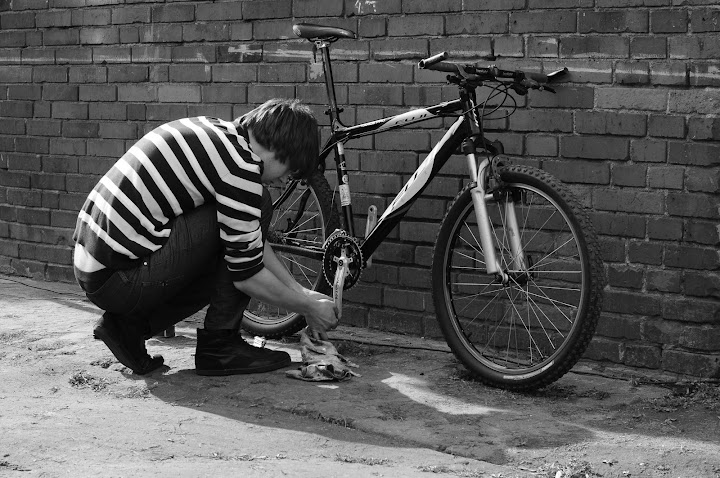

Witam.
Zrobiłem foto więc chyba czas żeby zaprezentować sprzęt lecz zacznę od historii.
Zaczynałem jak każdy dzieciak od makrokesza lecz takiego z wyższej półki. Potem gdy chciałem na serio bawić się z kręcenie w 2005 kupiłem od xGx ramę Mielca. Po przeszczepieniu z makrokesza paru części złożyłem na początku 2006 roku go do kupy i się zaczeło... Metodą ewolucji część po części... doszedłem do tego co w tym momencie. Pełną historię tego jak toczyły się losy Mielca opowiem gdy bedę miał środki na stworzenie jakiegoś sensownego projektu... Jak narazie Mielec wisi i czeka na lepsze czasy :D
Tutaj wrzucam link do galerii ze zdjęciami z dawnych lat :
https://picasaweb.google.com/1105496876 ... 2/Ewolucja
A teraz do rzeczy.
Projekt w sumie powstawał parę lat i czuję się z nim związany ;D
FOTO: https://picasaweb.google.com/1105496876 ... udzien2011
Rama: Fuji Tahoe Pro
Widelec: (zgadnijcie bo samemu wstyd się przyznać :()
Obręcze: Mavic x517
Opony: Kenda Karma 2.0 Kevlar/Kenda Kwest 1.5
Dętki: Maxxis UltraLight
Piasta Przód: RITCHEY PRO 2001
Szprychy: DT Swiss Champion
Nyple: ALU
Korba: Shimano SLX FC-M660
Suport: hollowtech II MTB
Pedały: Shimano XTR PD-M970
Łańcuch: Shimano HG53
Kaseta: Shimano SLX CS-HG80
Przerzutka Przód: Shimano XT FD-M739
Przerzutka Tył: Shimano XTR RD-M952
Manetki: Shimano SLX SL-M660
Hamulce: Magura HS33 Tomac ('97?)
Stery: Cane Creek VP-45AC
Kierownica: Boplight Team 560mm
Mostek: RITCHEY LOGIC
Rogi: Boplight Team
Chwyty: Owijka szosowa
Sztyca: ACCENT SP-408
Siodło: Velo VL-1133U carbon (było ale pękły druty i zabrałem dziewczynie na tymczasem)
Zacisk Podsiodłowy FUJI
Koszyk: NN
Bez rewelacji...
W planach najbliższych jest( tzn do początku następnego sezonu):
- siodło (Chyba Selle Flite bo mam na oku jedno)
- Amortyzator: mam oko na Sid'a... (choć zmieniam go już 2 sezon i zmienić nie mogę...).
W dalszych planach:
Tylna obręcz bo ta jest mocno krzywa(na x517 bo jestem fanem kompletów) Szukam !!!,
Korba: Turbina lub Kooka (oczywiście czerwona)
Pancerze (na XTR),
Kiera ( marzy mi się złoty WCS)
Mostek (czerwony Kore)
Sztyca(może czerwona i napewno lżejsza),
o dalszych planach nie mówie...
Ale myślę że następna rama to będzie coś ciekawego np tytan lub Scott Team Issue (taki jak ten http://weightweenies.starbike.com/image ... -Aug03.jpg ) w sumie to nigdy nic nie wiadomo bo co do zakupów jestem dość impulsywny więc jak trafię okazję...
A TUTAJ AKTUALNE FOTO:
AKTUALNIEJSZE :D
xMekpx
Ostatnio zmieniony 2013-02-05, 00:50 przez mekp, łącznie zmieniany 3 razy.

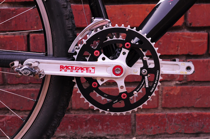

Witam.
W sumie to pewnie rower nie za bardzo was zainteresuje bo słabe retro z niego ale jednak...
Dzisiaj spełniłem jedną z zapowiedzi (planów) i rower zyskał jedno z moich marzeń :D
Myślę żę nie muszę przedstawiać. A wszystko to przez Chrzanka i przez użytkownika LB.pl który SLX odemnie kupił :D
Niestety całość założona narazie na pakiecie Futury za 30zł ale jak będzie kasa to się zmieni :D
Tyle z głównych atrakcji... Oprócz tego rower dostał grudniu siodło Selle X0.
Przy okazji napęd wylądował w Rowerowym Spa a cały rower "na myjni automatycznej"
bo czasu zabrakło.
Foto
Więcej foto: https://picasaweb.google.com/1105496876 ... 2rRaceFace
Nasuwają mi się takie pytania:
1. Jak z młynkiem do tej korby? Tuleje dystansowe?
2. Jaki pakiet jeśli zakładałbym młynek? Aktualnie jest 113mm.
Na jednym ze zdjęć widać przyłożonego 9.0 SL... fajnie wyglądał tylko manetek nie mam...
xMekpx
skolioza, Dzięki :D
A jaki suport? 113mm wystarczy?
A teraz inne pytanie... Mój kolega scigający się DH podał mi pomysł jak usztywnić HS33 czyt. poprawić siłę hamowania. Mówi że można wstawić zwykły booster do V'ek na piwoty plus długie śruby plus tuleje dystansowe. Brzmi to rozsądnie.
A czy Wy spotkaliście się z takim rozwiązaniem? Co myślicie?
xMekpx

po pierwsze primo - ŚWIETNIE PODESZŁA CI TA KORBA! Jestem w szoku! Ona wydaje się być stworzona do tego roweru....
po drugie primo - ustawie Ci magury, tak że zaczną hamować, tylko najpierw wycentruj koła :D
Magury czekają na klocki a one przyjadą z Lublina niebawem.
Obręcz się płaci i jak się zimmny postara to tak szybko będzie. Obawiam się że jednak będzie to zabawa na późny maj :(
A co do pasowania to sam miałem obawy że będzie zbyt jasna ale okazało się super.
Korków mi trochę brakuje jak tak na to foto popatrzyłem...
xMekpx
ta korba w rzeczywistosci wyglada lepiej, niż na zdjęciach.
A tych kól nie da się wycentrować?
Korki są, pytanie czy pasują do kiery...
Potrzebuje duże te korki bo Boplight cieniutki jest :D
Nie... 2 kapsle są poderwane i jajo takie jakie jest zawsze się robi.
Zostanie na jakąś zimówkę albo jako awaryjne, nawet piastę mam do niego.
xMekpx
mekp, do 3-rzędowej korby 113mm spokojnie styknie. korby RF miały w nazwie LP (low profile) co znaczy, że osadzało się je na krótkich suportach w porównaniu do dawnych systemów - 117, 122...
jeśli chcesz tuleje to mogę Ci 5 sztuk podesłac bo dorabiałem kiedyś spora ilość, ale ze śrubami może byc problem bo to jest drobny gwint. gotowych nie znalazłem, trza było dorabiać również, a obecnie nic nie mam na zbyciu. jeśłi się zdecydujesz na 2 blaty przerzuć się na krótszy suport 110/107, ja śmiagam na 107.
a czemu brakuje czerwonej śrubki?
ja bym tutaj widział białego SIDa kolorystycznie normalnie z czerwonymi naklejkami :)
>>KLIKNIJ PO WIĘCEJ!!<<
hehe :D właśnie dostałeś PM :D
Na tuleje bardzo się ucieszę.
W sumie w święta jadę w góry więc przetestuje czy styka na 2 blatach czy jednak będzie potrzebny młynek (myślę że jak coś to i tak tylko interwencyjnie).
Narazie do większego przypływu pieniędzy będę smigał na Futurze a jak coś to kupię kolejną np 107mm i zobaczę jak jest. Tak żeby ten docelowy suport był już idealny bo przewiduje coś fajnego czyt. tytan :D
Co do Amora... Przybieram na wadzę i powoli bliżej mi do 90 niż dawnego 70 i jak wagi przybywa to sid odpływa :D Trochę boję się że będzie zbyt miękki... lub że nie trafię na dobry egzemplaż. A jak już idziemy kolorami to biel FOX ostatnio wpadła mi w oko... :D
Co do śrubki to cytując... "nie pytała i odkręciła się podczas jazdy"
xMekpx
