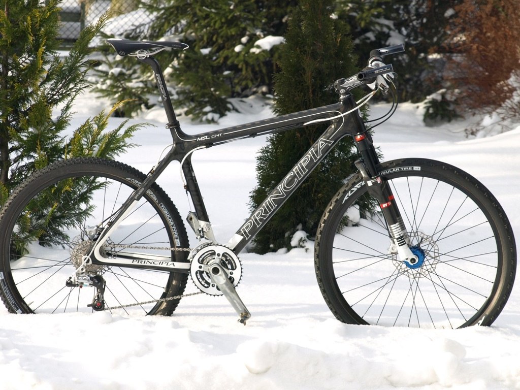

Tak to wygląda u mnie:
![Obrazek](http://img186.imageshack.us/img186/7897/principia1.jpg)
Principia MSL C24T
#14Moja Principia przeszłą solidną metamorfozę i z brzydkiego kaczątka nabrała blasku, kolorów i funkcjonalności. Jednak ni w ząb nie nadaje się już na to forum. Jedyny akcent "retro" to dość ciekawy przedni przerzutnik-Sachs Centera. Nie dość że w wersji braze-on czyli na hak, to z kompaktowym rozmiarem wodzika i górnym ciągiem. 3 przeciwności w jednym
Projekt uważam za zamknięty.
