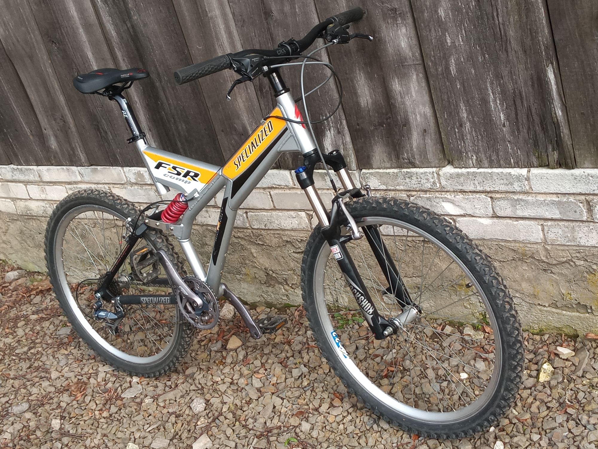

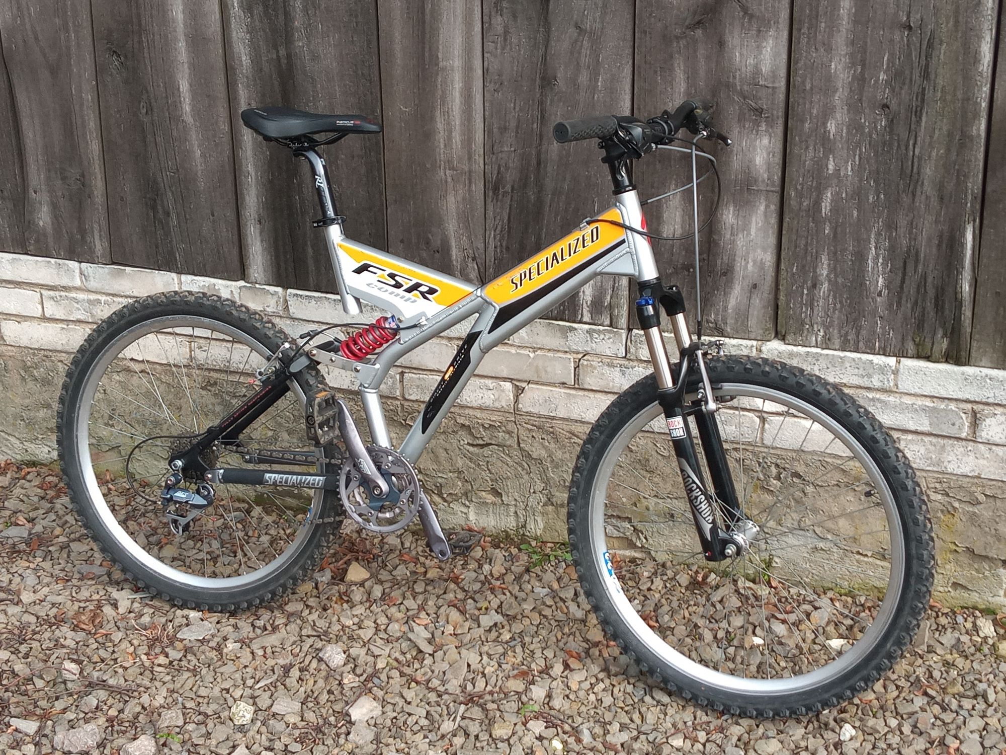

Witam, mam za sobą pierwsze jazdy wokół garażu na sprzęcie złożonym niedawno. Czekając na lepszą pogodę wrzucam fotkę.
Pierwsze wrażenia z jazdy są bardzo dobre, więcej powiem jak pojeżdżę po lesie, ale już widzę że przeskok z tanich marketowych full-ów jest bardzo duży. Tylne zawieszenie pracuje naprawdę fajnie, a biorąc pod uwagę że rower ma 25lat wręcz imponująco. Sprężyna chyba jednak nie będzie za twarda, poluzowałem nakrętkę od regulacji i nowe tulejki w zawiasie też chyba pomogły.
Oczywiście z wyglądu wyszedł trochę restomod, ale zmiana widelca i kierownicy z mostkiem jest przecież odwracalna. Oryginalna kierownica i długi mostek są dla mnie nieakceptowalne ze względu na mocno pochylona pozycję, a widelec po prostu był w dobrej promocji i miał odpowiednio długa rurę sterową ( co jest nie lada problemem w starych amortyzatorach). Lepszego i tak w życiu nie miałem, ma regulację wstępnego naprężenia, regulację tłumienia i blokadę .
Poza przodem jest raczej wszystko z epoki i chciałbym żeby tak zostało, deore z tych lat jest wystarczająco dobre więc nie ma sensu chyba nic zmieniać. Czekam jeszcze na przednią przerzutkę ponieważ była tam jakiś starszy deore lx i nie obsługiwał korby. W przyszłości przydałoby się zmienić wolnobieg na kasete 9 , więc pewnie całe koła raczej. Wtedy dochodzą manetki oczywiście. Przy okazji zapytam jakie klamkomanetki (3x9) polecacie, powiedzmy że z epoki (mniej więcej).

Naprężenie wstępne sprężyny dampera wymaga, aby pierścień regulujący wykonał co najmniej jeden pełen obrót od momentu, gdy sprężyna nie będzie już luźna.
Poza tym fajnie wyszło, rama jest w takim stanie, że wróciły wspomnienia z czasów kiedy odwiedzałem Ski Team na 17 Stycznia w Warszawie, aby poślinić się na rowery :) Śliniłem się wtedy również na takiego Stumpjumpera.
