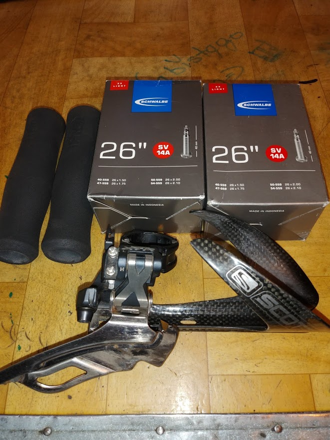

#7Zaciski kół do kompletu Tune
Dajcie jakiś namiar na lekkie dętki albo co polecacie

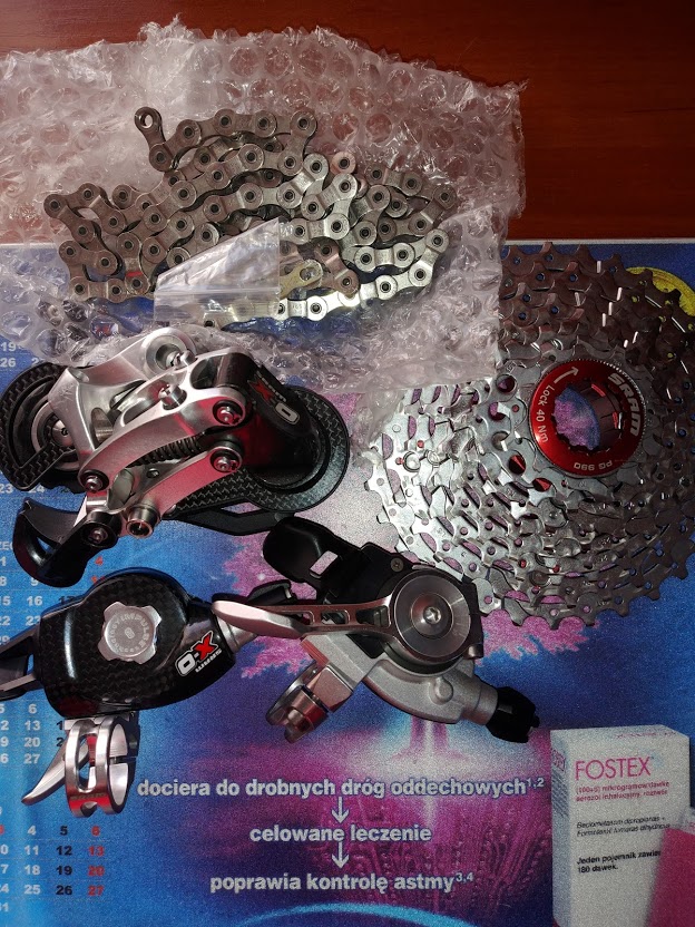

#10Dochodzą kolejne komponenty.
Tym razem trafiła się piękna grupa SRAM X-0
Sprzęt w naprawdę pięknym stanie, można powiedzieć że bez śladów używania.Kaseta z łańcuchem czyściutka.Przerzutka ma w jednym miejscu lekkie zadrapanie prawie nie widoczne.Manetki wyglądają jak nowe

#12Z gripshiftami było jeszcze lżejsze niż w konfiguracji Czajnika. I rzeczywiście ta przerzutka była już lekka, ta pierwsza z alu wózkiem jeszcze ważyła normalnie, z drugiej strony ten wózek w niej nie pękał...
Części na sprzedaż:
Re: SCOTT SPARK LTD 2009
#13Dokładnie...gripy były by najlżejsze.Ale manetki są fajne, przyznam się że pierwszy raz mam je w ręce i to taki dzieło sztuki :) podobnie przerzutka. Głowna śruba alu regulacyjne też.Wózek blackbox full carbon. Śrubki wózka tytan jak też śruba do linki. Dzisiaj to poważę i zobaczymy jakie wyniki będą. Kaseta na pewno będzie cięższa niż xtr. W sumie jeszcze pozostał problem pedałów w miarę lekkich a nie za drogich

#14Wpadłem do warsztatu zważyć komponenty
wychodzi to tak:
Przerzutka 200gram
Manetki 225gram
Kaseta 305gram
Łańcuch 255gram
wychodzi to tak:
Przerzutka 200gram
Manetki 225gram
Kaseta 305gram
Łańcuch 255gram

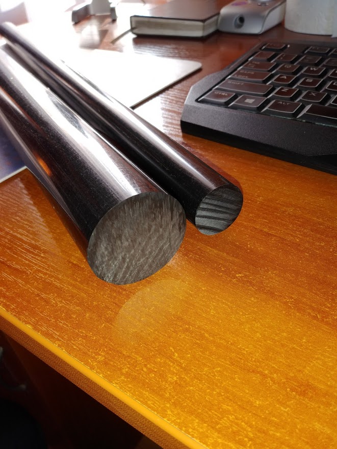

#24Jak pisałem wyżej, u siebie w zbiorach znalazłem tylko czerwone tworzywo do obróbki.Ale wujek google prawdę ci powie,wiec poszukałem materiałów do toczenia.No i znalazłem aukcję na allegro.Materiał Ertacetal Poliacetal.
Kupiłem dwie średnice 25 i 40 mm w odcinku 50cm. Zapłaciłem 42 zł do tego jeszcze muszę poszukać jakiegoś dobrego kleju.

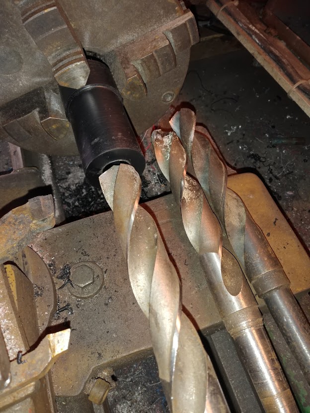

#27Działam ze sztycą
Wałek o średnicy 40mm wziąłem w obroty
Po obróbce zewnętrznej,wziąłem największe wiertło jakie miałem (24mm średnicy)żeby zrobić otwór.
Następnie pilnikiem do drewna musiałem ręcznie obrobić zewnętrzne powierzchnie, bo sztyca w środku jest owalna.
Zostawiłem 2,5 cm na zewnątrz na podwyższenie i teraz będę się dopasowywał z wysokością siodełka :)
