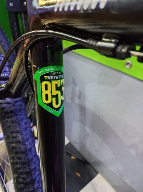

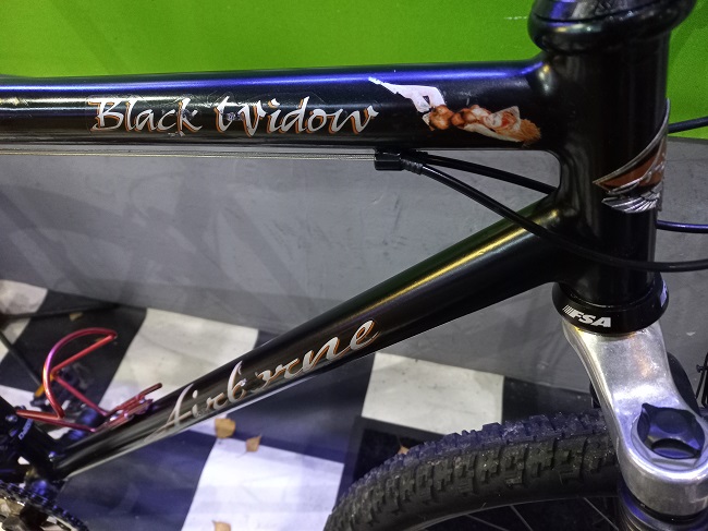

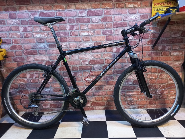

Firma zasłynęła z tytanu ale z tego co doczytałem to pierwsze lata produkcji to cr-mo. Szukam cały czas ale informacje są chyba mocno poukrywane o tej firmie. Rocznika dokładnie też jeszcze nie zlokalizowałem alem wydaje '' misie '' że to okolice 2000r. O tytanie sporo Airborne ale o stali malutko. Rama wygląda na lutowaną, dość lekka, domniemam do rower na Deore daje się bez wysiłku wyrwać do góry. Sztyca siodła, o czym nie wiedziałem to KORE, jeszcze chyba takie przyzwoite, wspornik kiery fajny i kiera też ale o tym jak dobiorę się do pacjenta. Rozmiar stawiam na bank ponad 18 cali ale slopping, linia ramy i historia firmy skłoniły do zaryzykowania i zakupu. Będziemy robić jakiś projekt na tym rowerze, deore i to srebrne zupełnie tu nie '' licuje '' . Zaczynam rozglądać się za czarnym osprzętem :) i do dzieła!

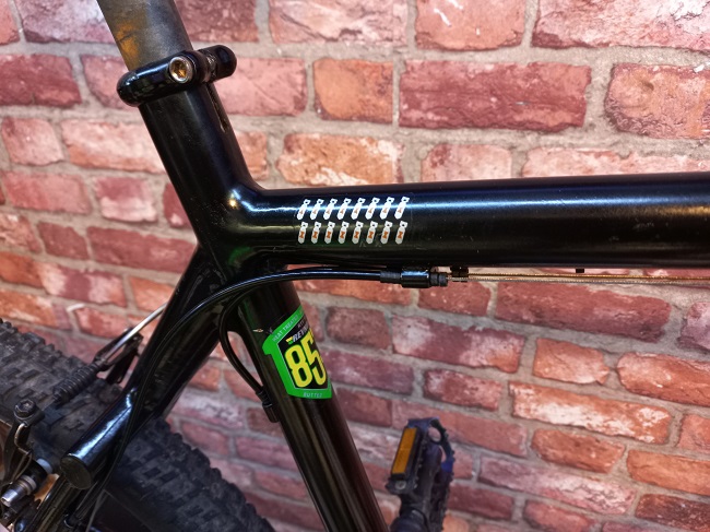

I was with the first Airborne company when we made the 853 Black Widow.
Honestly they never really "cracked". There was body filler used on all of the weld-points to make everything smooth-looking, almost as if it were all one piece instead of tubes welded together. It was the filler that cracked due to flex.
It was difficult to tell someone that they should ignore the "crack" and keep riding so most of them were warranteed and exchanged out for Ti Corsairs or Lucky Strikes.
Yes the filler was a bad idea and IMHO ruined an otherwise great-riding and great-looking bike. I had one myself for years, and mine had body-filler cracks near the BB and DT junction. It was a customer return that was in my size. I ended up stripping the frame down, removing the filler, and repainting/decalling it and it was just fine for years more of service.

Czyli jak nie masz pęknięć to znaczy że pewnie nie była katowana, a jak masz to i tak nie masz się co martwić, no może poza estetyką :)

EDYTA2: Czyli z tego co piszą wynika że LX 570 tam był przed 2000 rokiem. Czy kolorystycznie pasował to nie wiem, srebro jakieś raczej lepiej pasuje do czarnej ramy. M750 dość brzydkie, najlepiej by pasowało tam M739 :)

Ooo, mega podpowiedz, gdzieś mi mignęło to zdjęcie z tego forum ale nie doczytałem o co tam chodziło. Ramy, roweru jeszcze nie myłem aczkolwiek widzę że od wewnętrznej strony widełek od koronek jest jakiś ubytek farby w jednym miejscu, jak gdyby wpadał tam łańcuch między oponę a widełki i lakier tam się łuszczy. Pęknięć czy jakiś rys nie widzę. Ale fakt, XT M739 mogło by nadać '' smaczku ' temu jemu Airbornowi :)
