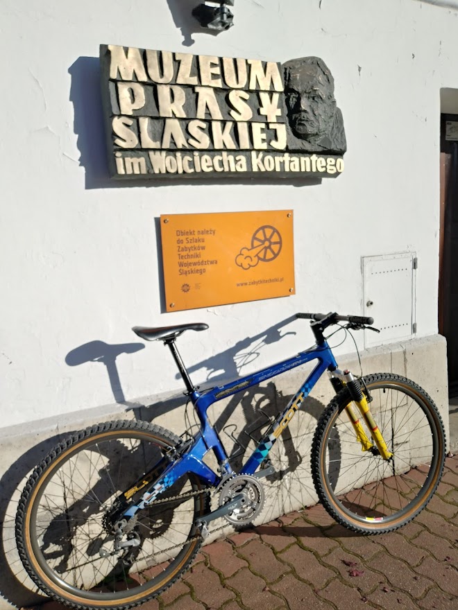

#7Od zawsze chciałem takiego mieć. W zasadzie na nim nie jeżdżę ale podziwiam :) Ostatnio nawet coś przy nim grzebałem i zmieniłem kierownicę z WCS na Easton carbon 99 gram
