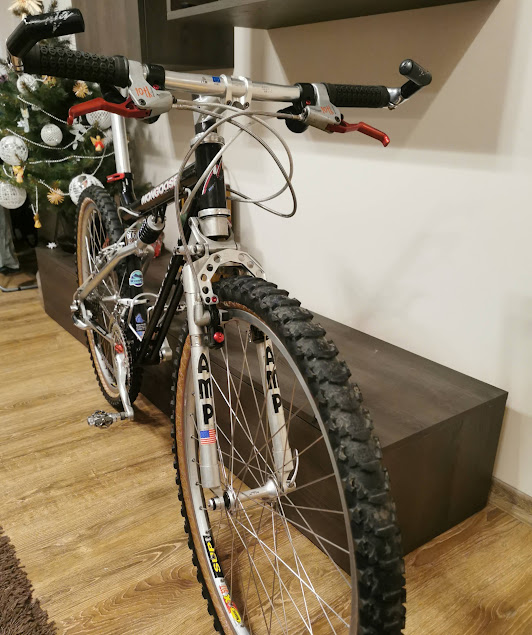

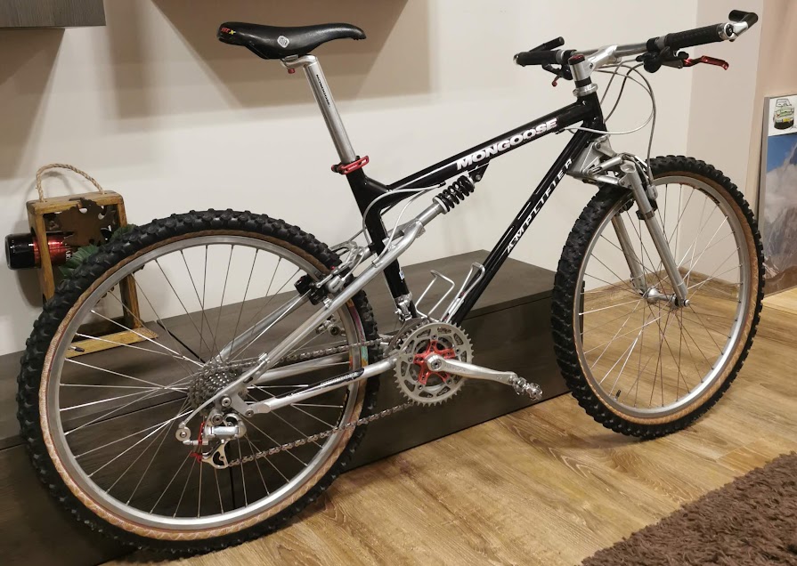

Patrzę sobie jak wszyscy prężą muskuły z rowerami w tym paskudnym roku 2020 i jakoś tak mi się przykro zrobiło, że po raz pierwszy od wielu lat nie pokazałem przez cały rok nic nowego.
Z pomocą przyszedł mi Marcin ze Szwecji. Zaproponował mi ramę Mongoosa Amplifera z którą nie wiedział co zrobić. Obiecałem, że się nią ładnie zaopiekuję i powieszę na ścianie w jakimś zacnym miejscu mojego mieszkania (pierwotne miejsce w którym w spokoju i zamknięciu mógłbym kontemplować piękno tej ramy nie spodobało się Marcinowi i pod groźbą odebrania podarunku obiecałem miejsce to zmienić :). Po odebraniu ramy i przekonaniu się jak niesamowite jest to dzieło sztuki spawalniczo-metalurgicznej stwierdziłem, że szkoda z tego nie zrobić całego roweru - gdyż sama rama to tu trochę za mało, żeby wyeksponować kunszt Horsta Leitnera. Zacząłem robić w głowie remanent i doszedłem do wniosku, że mam praktycznie wszystkie potrzebne błyskotki którymi można obwiesić tą ślicznotkę. Czekam jeszcze tylko na czerwone stery i pancerze przerzutki w metalowym oplocie - oraz ciągle się zastawiam, czy zamontować czarne czy srebrne podkowy do Magury.
Najważniejsze ze wszystkiego są jednak podziękowania dla Marcina - bez niego ten rower nigdy by nie powstał. Dzięki Marcin - mam nadzieję, że rower nie zawiódł Twoich oczekiwań.

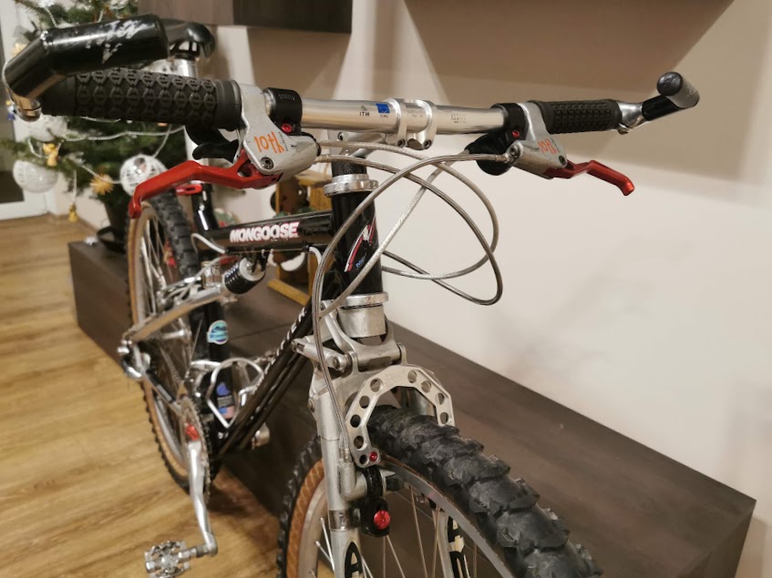

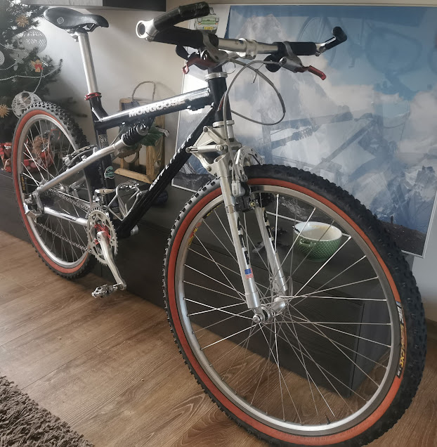

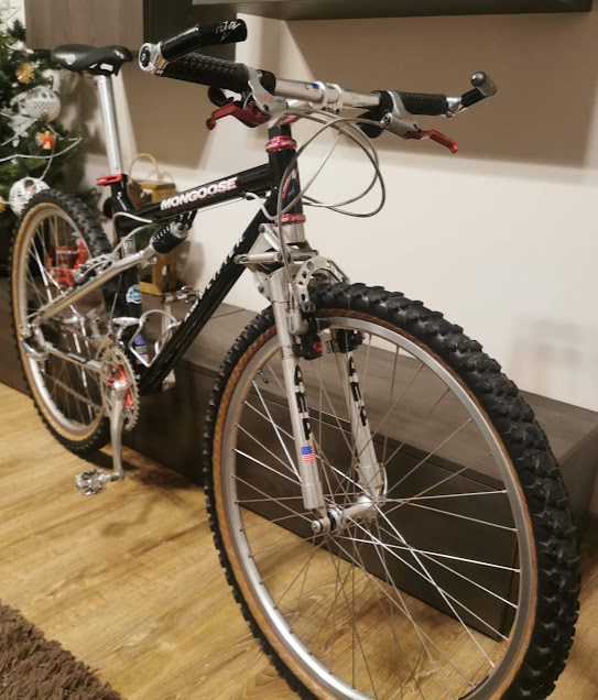

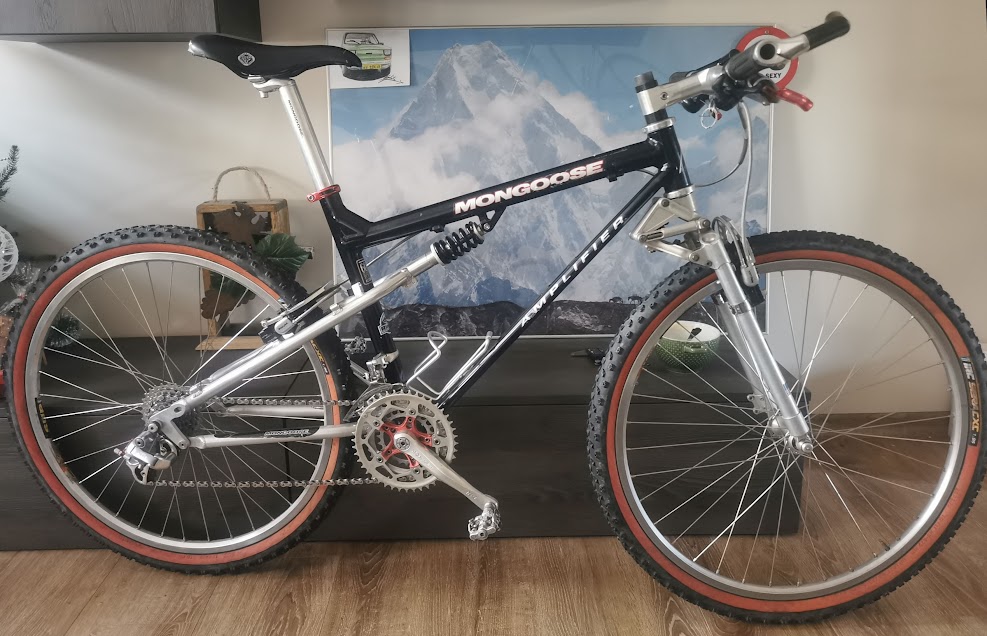

Dziękując bardzo za docenienie (Dzięki Doman) i zgłoszenie roweru do konkursu, wypada przedstawić wersje niemal ostateczną.
Niemal, bo czekam jeszcze na czerwone stery FSA Orbit, które jakoś nie mogę do mnie dotrzeć.
Udało mi się zebrać niemal całą grupę XTR. Tylko korby są inne ale wstydu nie ma - wpadły Middleburny.

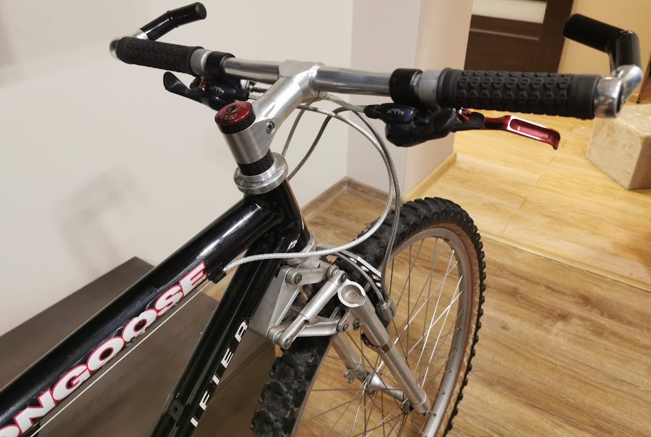

Hamulce to Magura 10th Anniversary. Przewody oryginalnie w metalowym oplocie i klamka wycinana CNC anodowana na czerwono. To był pierwsza Magura ze zmniejszonymi tłoczkami w klamce - później patent ten zastosowano w Race Line D i HS33. Udało mi się też dostać do kompletu pancerze przerzutkowe w oplocie.

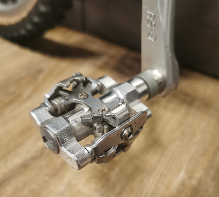

Z ciekawostek, to udało mi się też dobrać fajne pedały. Mechanizm Wellgo z korpusem w całości wycinanym CNC. Nie jest to katalogowe Wellgo (choć są podobne do WPD 801) - ale nie udało mi ustalić dla której firmy WPD robiło ten model.
Obręcze to Mavic X517 a opony Continental Competition Pro. Wcześniej były IRC z czerwonymi bokami, ale wg mnie były trochę za wąskie jak na fulla, do tego trochę zbyt młode i z nimi było już za dużo czerwonego w tym rowerze. Teraz opony są grubsze, bardziej stonowane i pasują rocznikowo.
Do tego jest kilka fajnych akcentów z epoki, jak pierwszy Avid Rollamajig (jeszcze aluminiowy, na łożysku), podkowy Magury oryginalne wycinane CNC, oryginalne obejmy Magury do manetek XTR, rogi Onza, mostek Pace, czerwona sprężynka naciągająca wózek tylnej przerzutki, bassworm, zacisk siodełka Shogun. Wyszło wszystko jak widać :)

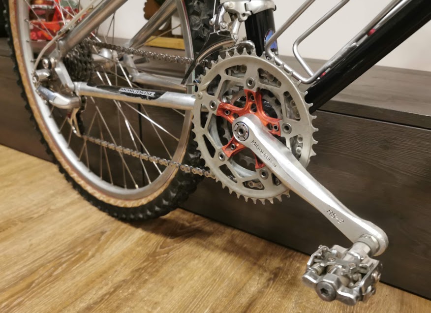

korba fajna wiadomo ale duża tarcza to jakas bieda truvativa czy inna cpi obniża loty w tym secie

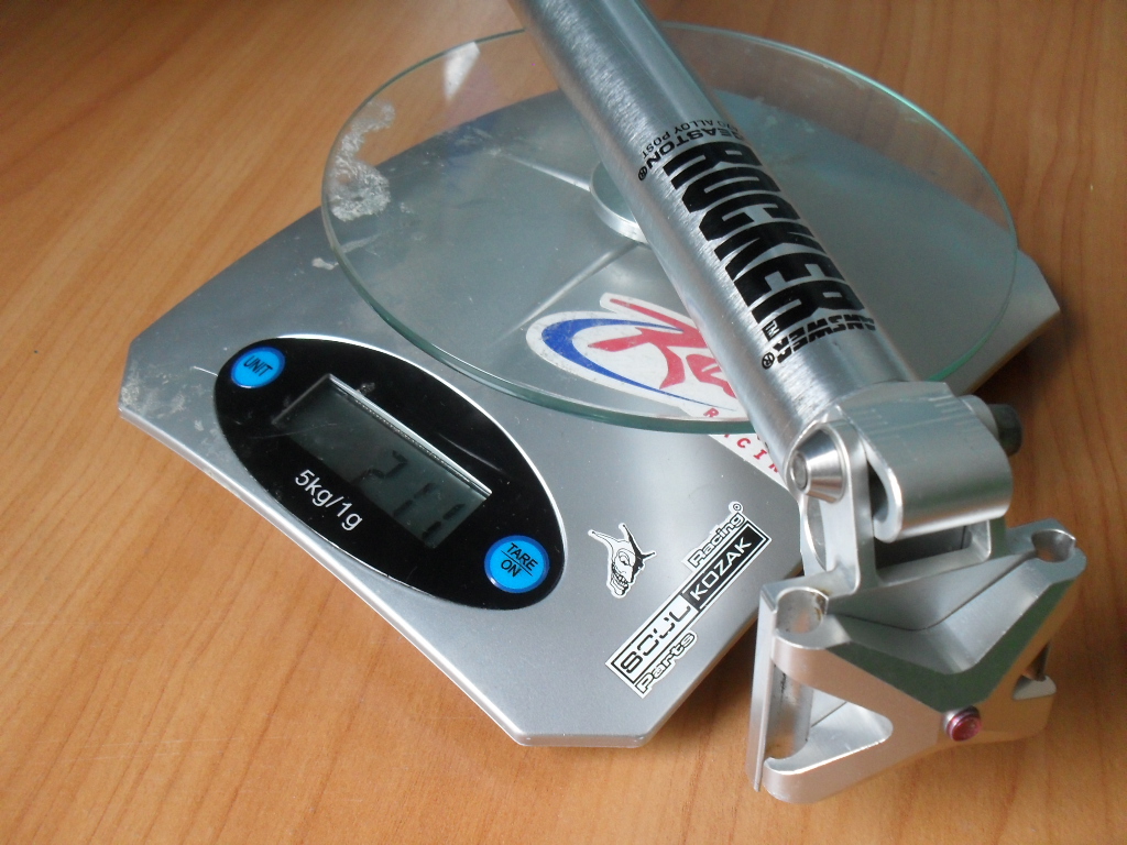

dobrze wyglądaja te bustery cnc z tym front suspension, do tego mostek, korba,,,,brakuje jeszcze takiej sztycy:
korba dobrze mi znana:
>>KLIKNIJ PO WIĘCEJ!!<<
Re: Fockerowy Mongoose Amplifier 1994

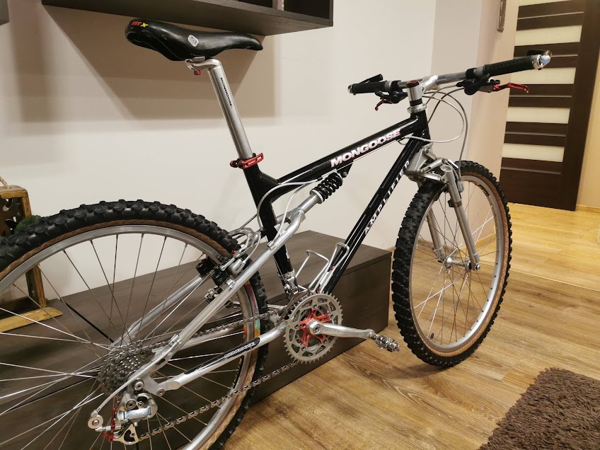

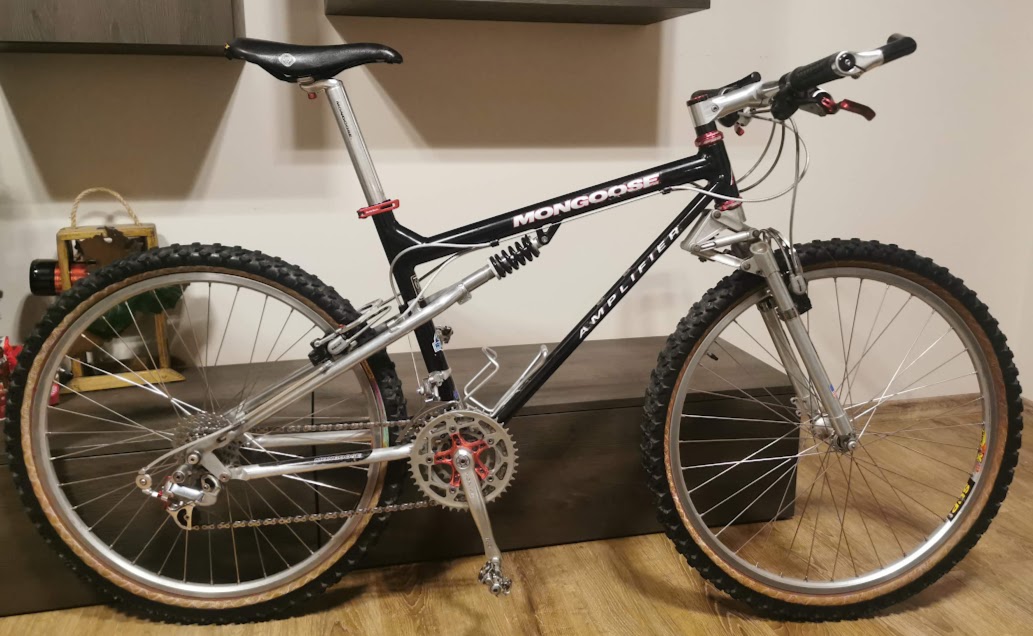

Sztyca jest oryginalna z tego roweru i cieszę się, że udało mi się taką dostać - bo średnica jest mocno nietypowa (szczególnie jak na retro) tj. 31.4. Z podobnego powodu cieszę się z tego, że udało nie dostać przednią przerzutkę XTR - w tym roczniku średnica 34,9 i górny ciąg to nie był częsty widok.
Jeśli chodzi o jazdę, to zbyt dużo na razie się nim nie najeździlem, ale z takich parkowych doznań to tył to w zasadzie softail. Nie ma bujania, jest dość sztywno ale jak przychodzi większą dziura to czuć fajną amortyzację. Tam jest normalnie tłumik olejowy, więc o dobijanie nie ma obaw. Fajnie to jest zestrojone. Robotę robi ogniwo Horsta. Naprawdę przyspieszenie i efektywność jazdy na poziomie sztywniaka. Do tego waga ramy z damperem 2180 gram to jak w niektórych sztywnych stalówkach. Sztywność też jest fajna - dwie rurki ani jej nie zwiększają, ani nie upośledzają w mojej ocenie. Dużo więcej mogę powiedzieć o amorze, bo już wcześniej sporo na nim jeździłem. Generalnie działa w bardzo podobny sposób jak tylne zawieszenie. Nie wybiera liści, ale bardzo poprawia komfort przy dużych strzałach. Nie ma opcji żeby go dobić, bo na końcu skoku włącza się dodatkowy amortyzator. Tłumienie olejowe robi robotę. Jest dużo sztywniejszy niż Mag, ale luzy już ma (ze starości - swoje już przeszedł). Co ciekawe luzy nie przeszkadzają w czasie jazdy. Amor jest całkowicie odporny na nurkowanie podczas hamowania. Możesz ostro hamować a on dalej pracuje tak jak pracował. To bardzo fajna rzecz. Wiąże się z nią jednak inna cecha, do której trudno się przyzwyczaić. W czasie pracy haki koła dość mocno się cofają. Póki jedziesz prosto, to nie jest to problemem. Gorzej jeśli jedziesz w zakręcie. Wtedy duży strzał sprawia, że drastycznie zmienia się geometria roweru - a przez to zachowanie w zakresie. Można się mocno zdziwić przy większych strzałach.
Co do tarcz korby, to strzał w pudło. Strzelaj dalej. Dla ułatwienia - tarcze są z kutego alu na rozstaw Standard i mają pewną mocno charakterystyczną cechę wizualno - technicznw po której łatwo je zidentyfikować.
Re: Fockerowy Mongoose Amplifer 1994
Mierzone na wadze ręcznej, takiej wiszącej. Sam byłem w szoku. Do tego amor niewiele ponad kilogram. Tylko Magura niezbyt lekka - będzie łącznie pewnie ze 200 gram w porównaniu do kantów (w porowniu do Vbrake XTR wychodzi 130 gram - a kanty są jeszcze lżejsze od Vbrake). Dziś spróbuję zważyć cały rower.

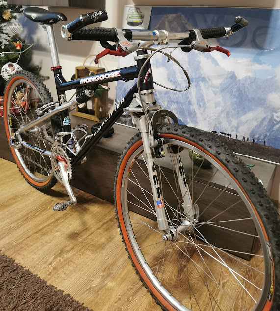

Dotarły stery. Rower całkowicie skończony. Stery dodały trochę kolorku.
Warto spojrzeć na pedał - fajnie są zrobione. Jedyne do może prowadzić do ustalenia producenta to V wypalone laserem z boku korpusu. VP to jednak nie jest.
