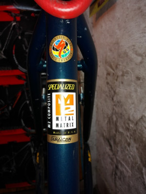

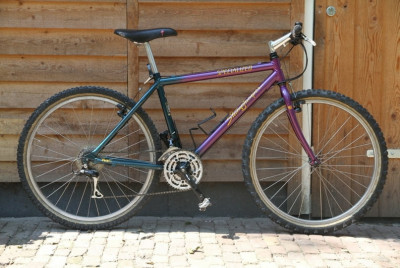

Specialized Stumpjumper M2 1993

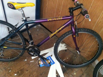

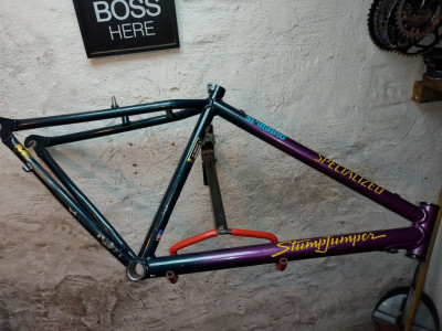

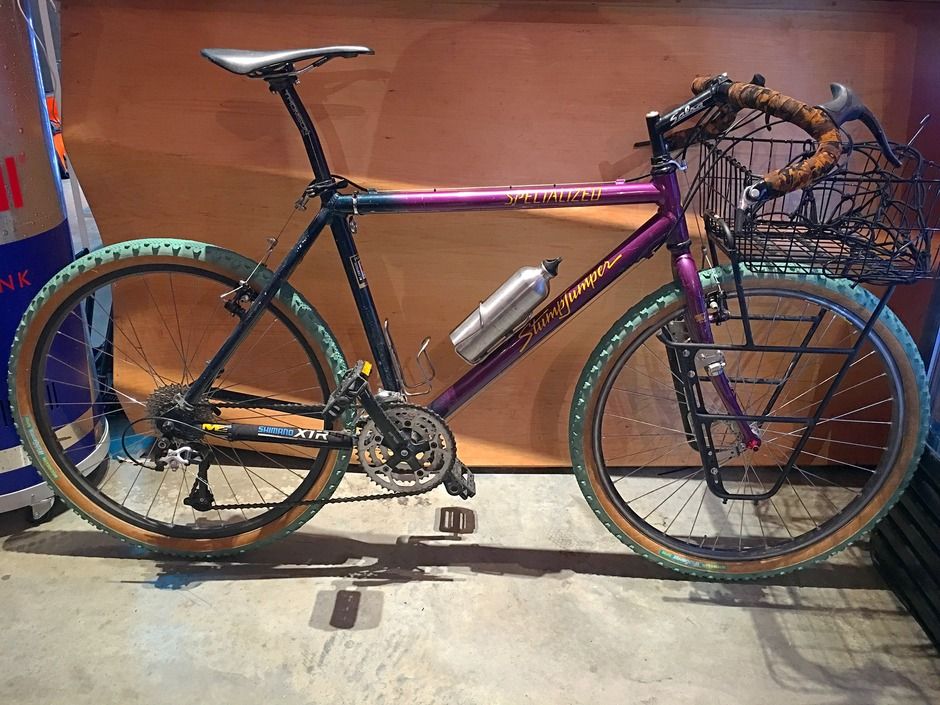

Miałem nic nie składać :mrgreen: Ale w moje posiadanie trafiła właśnie ta rama, dzięki uprzejmości sztopiego :)
Rozmiar 42 czy na mnie idealna
Stan lakieru... no cóż dużo otarć i małych ubytków.

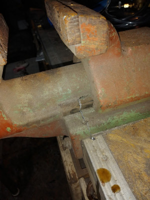

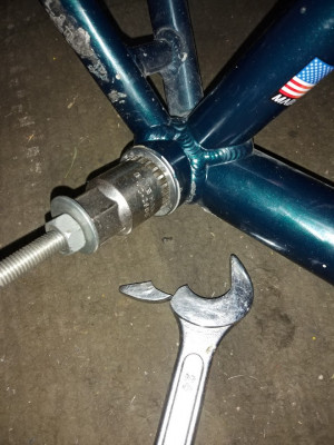

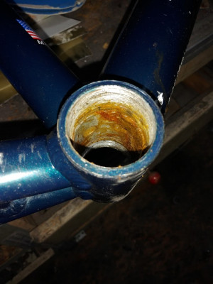

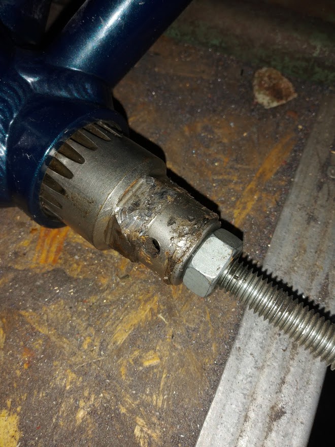

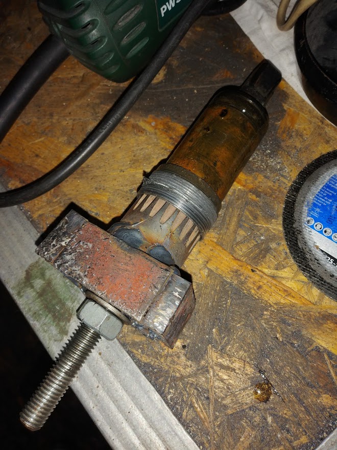

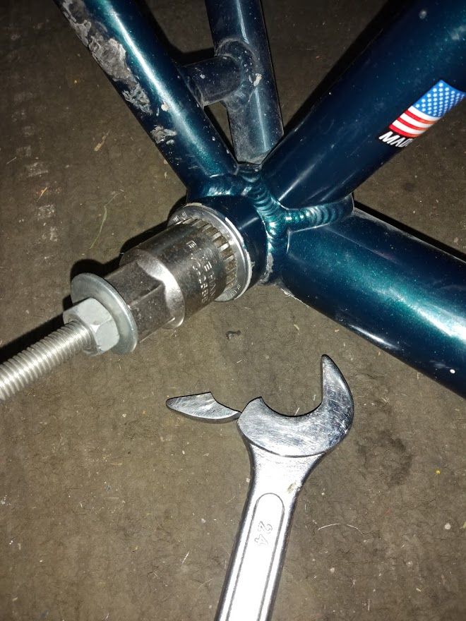

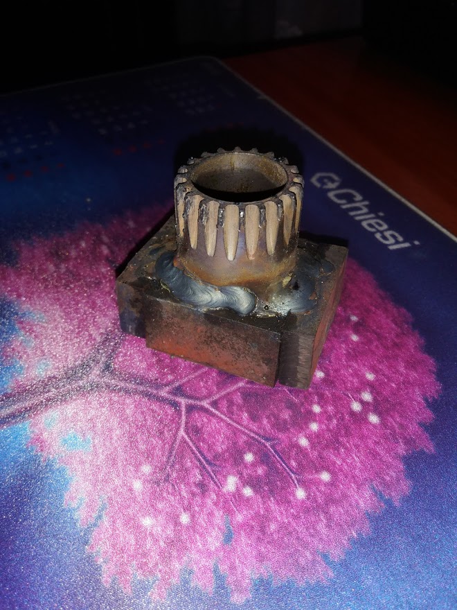

Największy problem sprawił suport... Zapieczony na amen. W ramie było też wkręcone lewe ramię Lx i miało zerwany gwint. Ściągacz z gwintem stożkowym dał radę bez problemu, ciężko było ucelować żeby się prosto wkręcił ale dałem radę. Tak zapieczonego suportu jak w tej ramie nie miałem nigdy. Złamałem klucz 24 z przedłużką jakieś 120 cm. Odwróciłem na oczkowy i coś puściło ale to dosłownie pykło i nic... Stawałem nogą na przedłużce i coś tam drgnęło. No to co klucz do imadła i próbowałem kręcić całą ramą.... Klucz objechał w imadle kilka razy. Cóż robić ?? nic tylko dospawałem 4 kawałki blachy w pracy żeby była większa powierzchnia trzymania ... Stosuję i idzie ale topornie ale widzę że moje imadło coś zwiotczało... yyyy no se pękło !! sprawdzam i nie dowierzam :shock:
Ma już swoje lata (chyba z 50) i nie jedno już na nim robiłem a tu poległo... No nic trzeba będzie je zreperować. Suport udało się wykręcić ale namęczyłem się sporo. Najbardziej zapieczona była lewa nakrętka, wyszła razem z wkładem, ta od strony korby już lżej. Trochę gwintu się wykręciło ale nie ma źle. Co dziwne mufa jest na 73 a wkład był na 68, czyli ktoś kiedyś już zmienił??
Po wykręceniu wkładu cały środek był pokryty rdzą z utlenionym aluminium. Wcześniej wlałem do sztycy resztki płynu dot 4 i ledwo co się tam dostało.
Główka ramy pod stery jeden cal. Sztyca zmierzyłem wychodzi 26.8

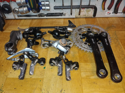

Jeśli chodzi o części to dużą część posiadam, Prawie cały LX.
Teraz pytania do was... w co się bawić:
Zaczynam od sterów i widelca... iść w sztywniaka i nakręcane stery czy dać amor z epoki na ahed. ciężko znaleźć coś sensownego.
Suport... Przydał by się 107 ale będzie taki pod 73?? szukałem i nic nie znalazłem
Kierownicę mam czarną KORE to mostek i sztyca też przydały by się czarne czy iść w srebro jak orginał...
Koła mam ale na piastach XT 737 srebrne czy dać coś innego, wiem pasowały by ogryzki.
Tylna przerzutka leży Xt 735 rocznikowo będzie pasować
Mam jakieś siodło san marko z 95 roku wygląda nawet nawet.
Sugestie mile widziane i części poszukiwane :)

Jak klucz do suportu objechał w imadle kilka razy to już nie dało się klucza oczkowego założyć. W pracy go uzbroiłem w blachy i pospawałem tak że był czerwony :mrgreen:
Wcześniej zalałem płynem suport. Potem zakręciłem klucz do ramy i przykręciłem do już pękniętego imadła. Następnie kręciłem całą ramą, ale na serio się namęczyłem, szło po troszeczku. Imadło gięło się na wszystkie strony :shock:

Kolor jak najbardziej zostaje, podoba mi się ten mix. Plan na malowanie jest, ale na razie chcę wszystko dopasować osprzętowo a z tym trochę problem... chodzi mi o sterówkę. myślałem nad sztywniakiem ale na ahed. mam fajny mostek ale wiadomo nie z epoki . Docelowo chciałbym czarną sztycę mostek i kierownicę a widelec w kolorze przodu ramy. Fajnie jak by wideł był aluminiowy, ale to chyba tego rozmiaru ze świeczką szukać...Coś ze sprzętu już posiadam

Fajna ramka, Jak chcesz iść w stronę commutera to mogę polecić fajne kierownice. Są czarne, srebrne, aheady, wpuszczane... Każdy znajdzie coś dla siebie. Kiery nazywają się Nitto Bullmoose, a wygląda to tak:
Jedyny minus to cena bo kierownice same w sobie tanie nie są a i koszt wysyłki trzeba doliczyć bo dystrybutora w Polsce chyba brak.

DOMAN pisze:
2020-12-03, 00:37
Coś mi się wydaje, że ta rasowa fura będzie, a nie mieszczuch, nie u Czajnika takie rzeczy 😁
Jak by nie było, pewniakiem jest że nie wstyd maszyny będzie pokazać :-) Czajnik chyba jeszcze nigdy nie złożył roweru, który mógłby się nie podobać. Przynajmniej mi się wszystkie podobały.

Dziękuję za miłe słowa... Ale nie zawsze mi wychodziły projekty. Było parę bubli które potem zawzięcie poprawiałem. Tutaj nie chcę tego zrobić, bo za dużo miał bym do stracenia w waszych oczach. To ma być Top.. ale zawsze cos jest nie tak... Na razie kompletuję części. Suport już jest, koła i kierownica. Przepięknie by było go zrobić na rower roku ale z czasem lipa jak również z częściami. Dużo kombinacji przede mną ale będzie dobrze :-> Dziękuję również za podpowiedzi, wszystkie mam na uwadze ;-)

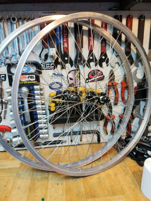

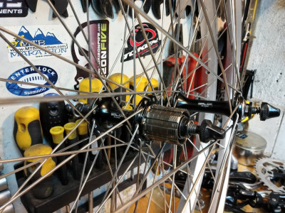

Koła przeszły serwis. W tylnym do wymiany jedna kulka... posypała się i zrobiła wżer na konusie, na szczęście nie jest to odczuwalne i kręci się gładko. Ktoś poprzedni nie żałował smaru a było go dość sporo nawet w bębenku. Teraz wszystko gra. W przodzie jeden konus do wymiany, dość mocno już był zużyty. Na szczęście miałem zapasowy w lepszym stanie, brakowało też po jednej kulce z każdej strony. Obręcze są proste, niestety jak to bywa tylna już mocno zużyta, przód bez zastrzeżeń. Ale że będę jeździł okazyjnie to myślę że jeszcze wytrzyma. Szprychy są nierdzewne, obręcze to ARAYA. Na warsztat wjechał też MAG, także dużo pracy przede mną ;-)

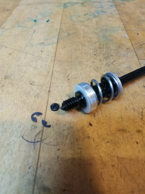

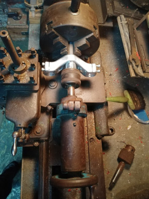

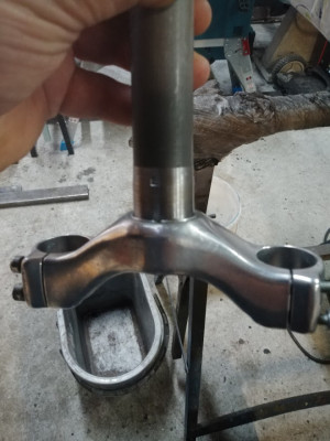

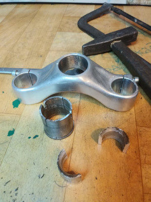

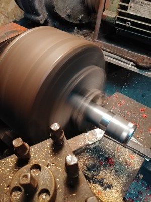

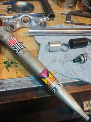

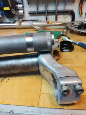

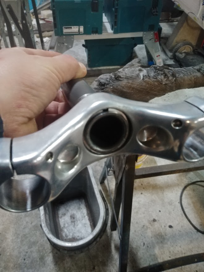

Coś powolutku działam. Dotarła calowa rura sterowa, ale musiałem ją stoczyć w miejscu gdzie przychodzi miska ze sterów, ponieważ korona z maga jest niższa, Zebrałem jakieś 5 mm z wysokości. Starą rurę obciąłem blisko korony, następnie brzeszczotem zrobiłem dwa nacięcia żeby było łatwiej wybić resztę rury z korony. Poszło łatwo, nie chciałem używać prasy. Amortyzator rozebrałem tak jak Focker opisywał w swoim poście, ale miałem też poradę telefoniczną ;-) W środku wszystko czyste i bez większych rys. Natomiast jeden regulator kręci się w kółko. Po rozebraniu już wiadomo co było powodem, urwana blokada z trzpienia i zawleczka rozpadła się na dwie części. Próbowałem też wcisnąć nową rurę u siebie na tokarce ale jednak potrzeba większej siły. Weszło parę mm i dalej już wszystko się wyginało.
W zasadzie mogę powiedzieć że rower jest prawie kompletny, w zasadzie brakuje mi pedałów i chwytów.

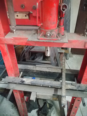

Spróbowałem... nic z tego. Wszystko ładnie zamontowałem i zacząłem podgrzewać. Z początku weszło parę mm ale później opór był tak duży że już nawet nie miałem siły kręcić pokrętłem z wiertarki, a wszystko wokół się wyginało. Nic muszę skoczyć do pracy tam jest prasa i też wezmę opalarkę będzie łatwiej.
