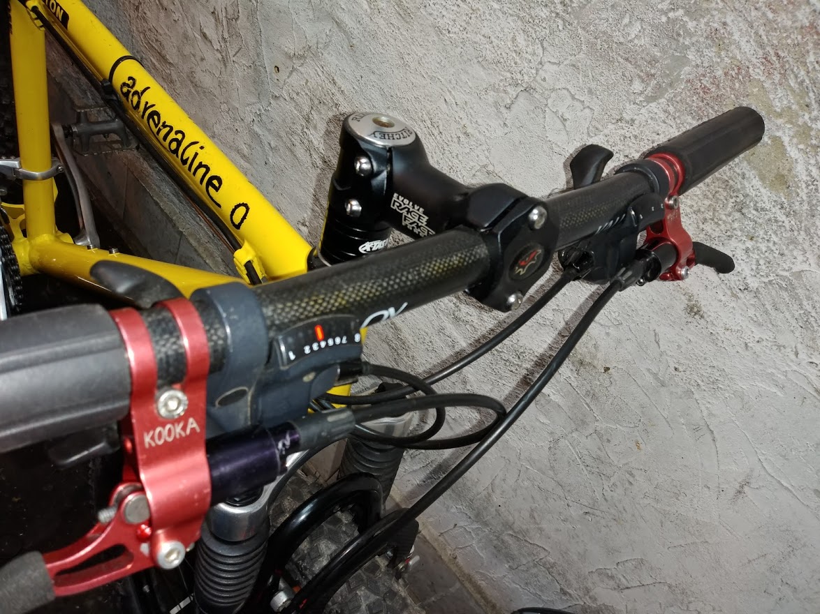

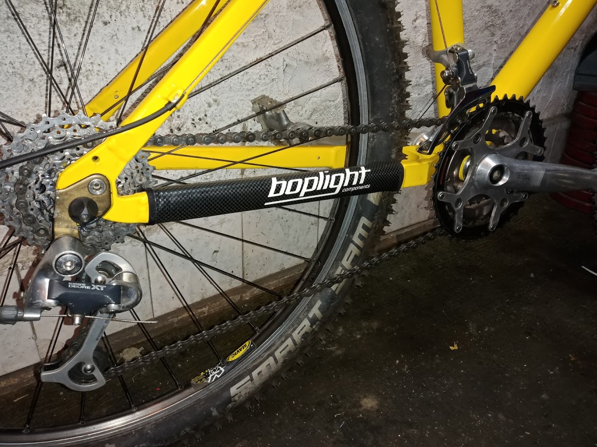

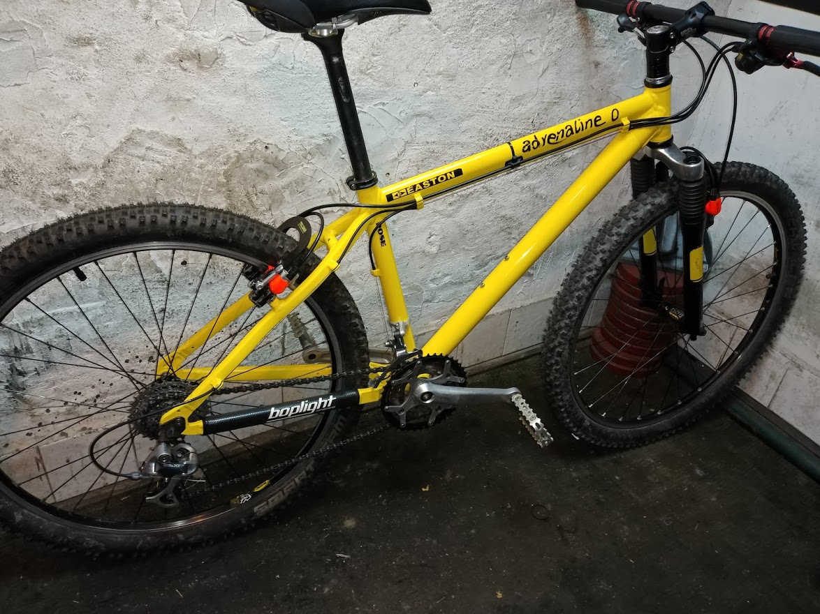

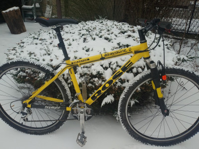

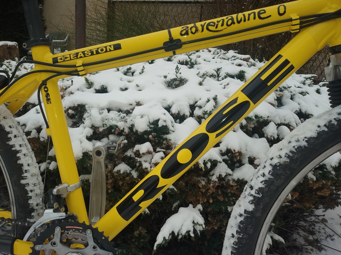

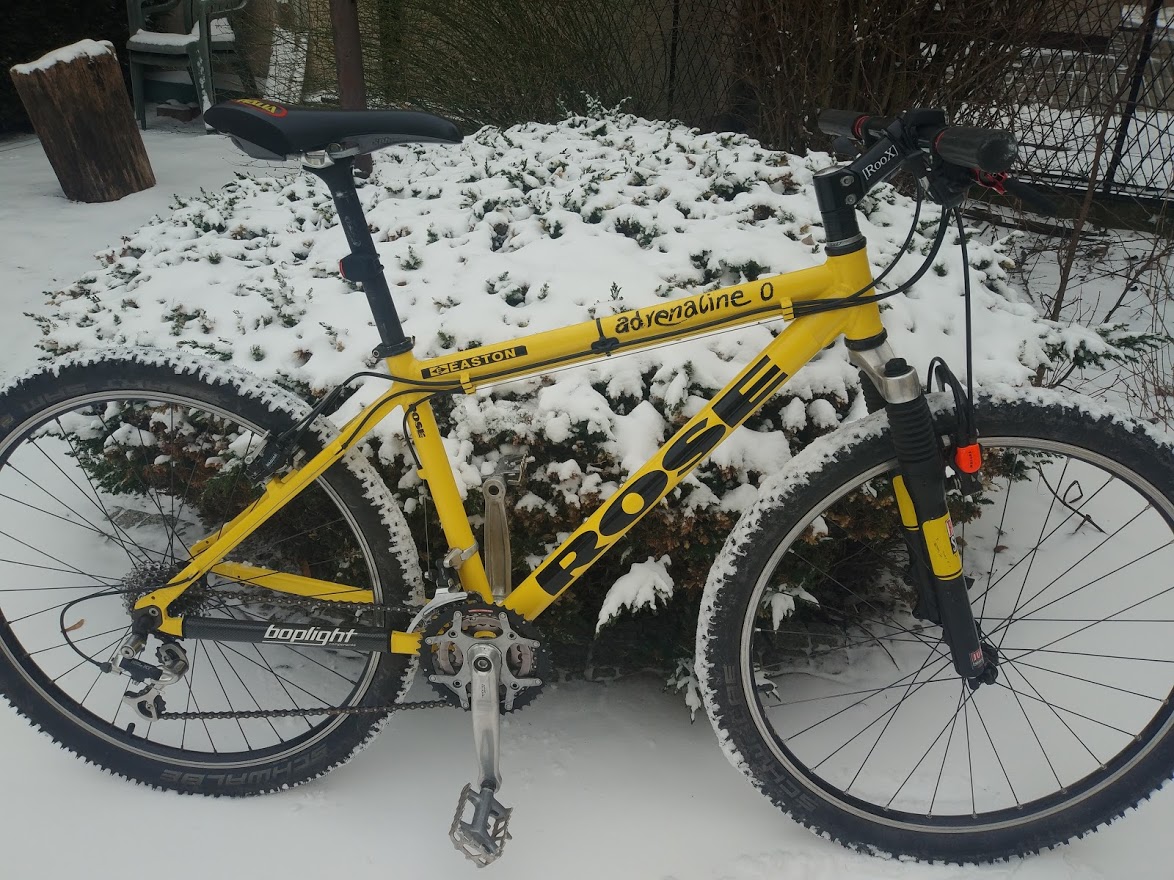

Rama aluminiowa na rurach EASTON, Górna rura w kształcie kropli, dolna okrągła. Tylny trójkąt ma prostokątne profile i dolny łącznik wycinany cnc. Na wcześniejszych zdjęciach rower był na innym osprzęcie takim do tyrania w trochę bardziej błotnistych warunkach, a że postanowiłem trochę przebudować kilka modeli to trafiło właśnie na ROSE. Rama na tyle mała że rower powędruje do mojej Moniki, bo zawsze mówi że nie dam się jej karnąć na żadnym retro rowerze z mojej kolekcji :-D
Więc postanowiłem że ten będzie zrobiony specjalnie dla Niej.

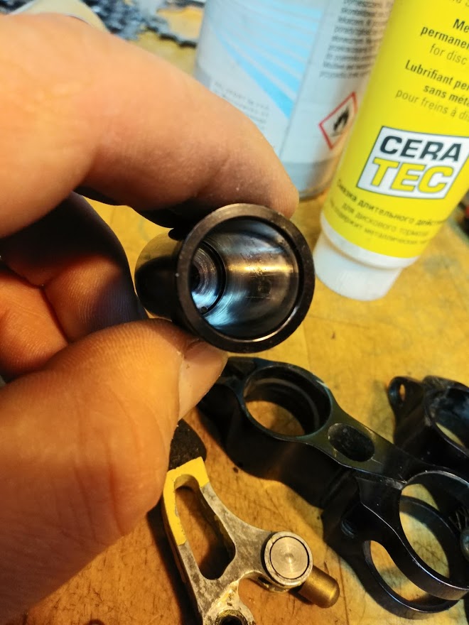

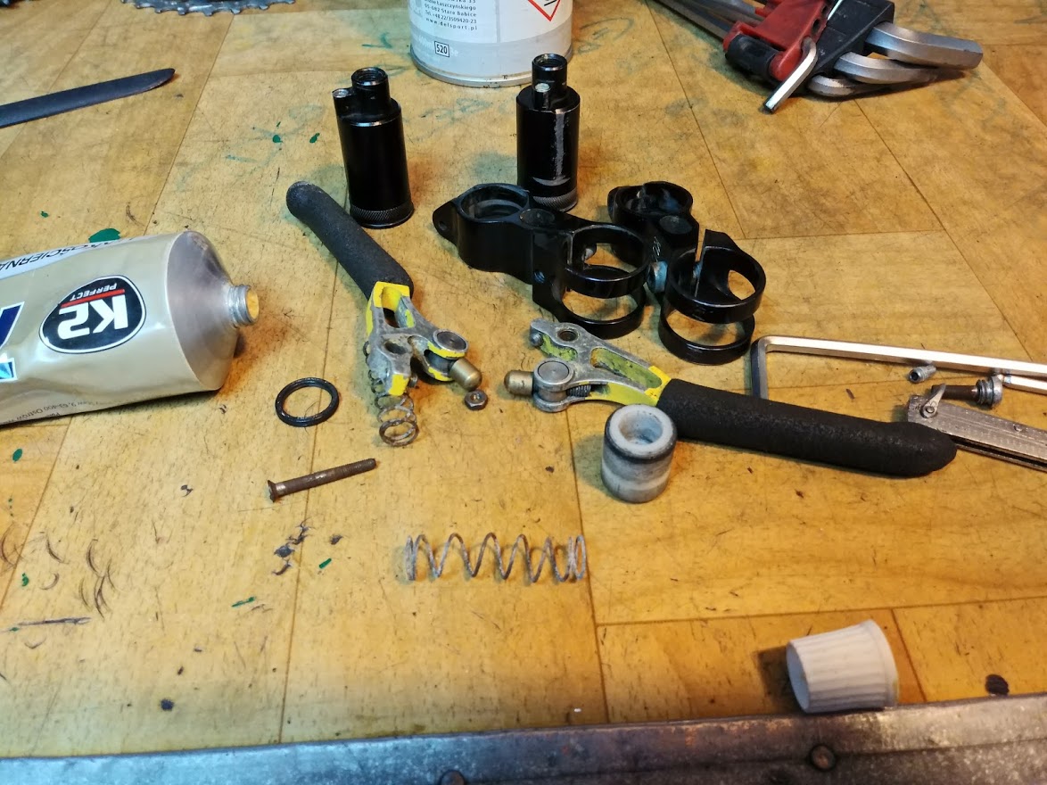

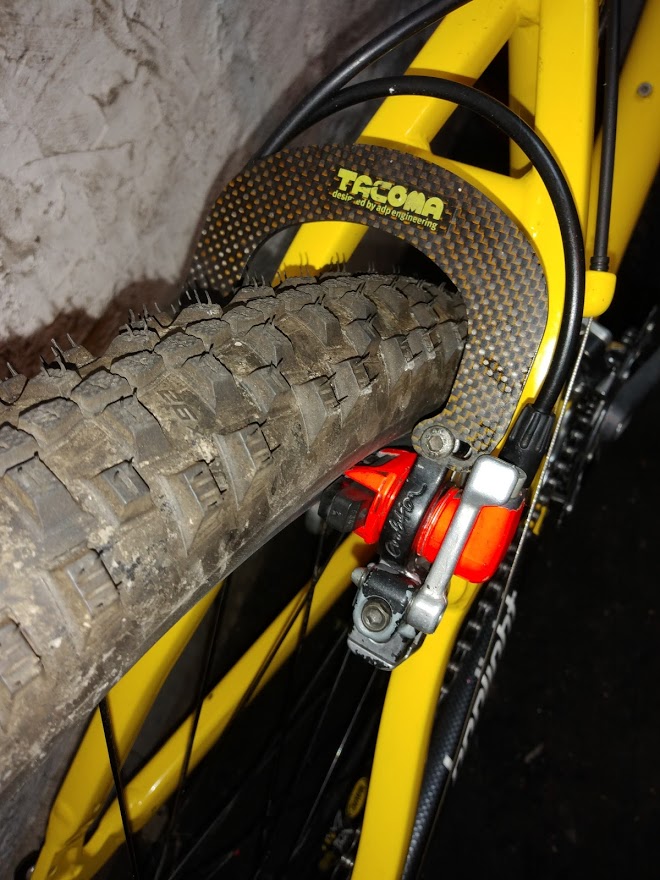

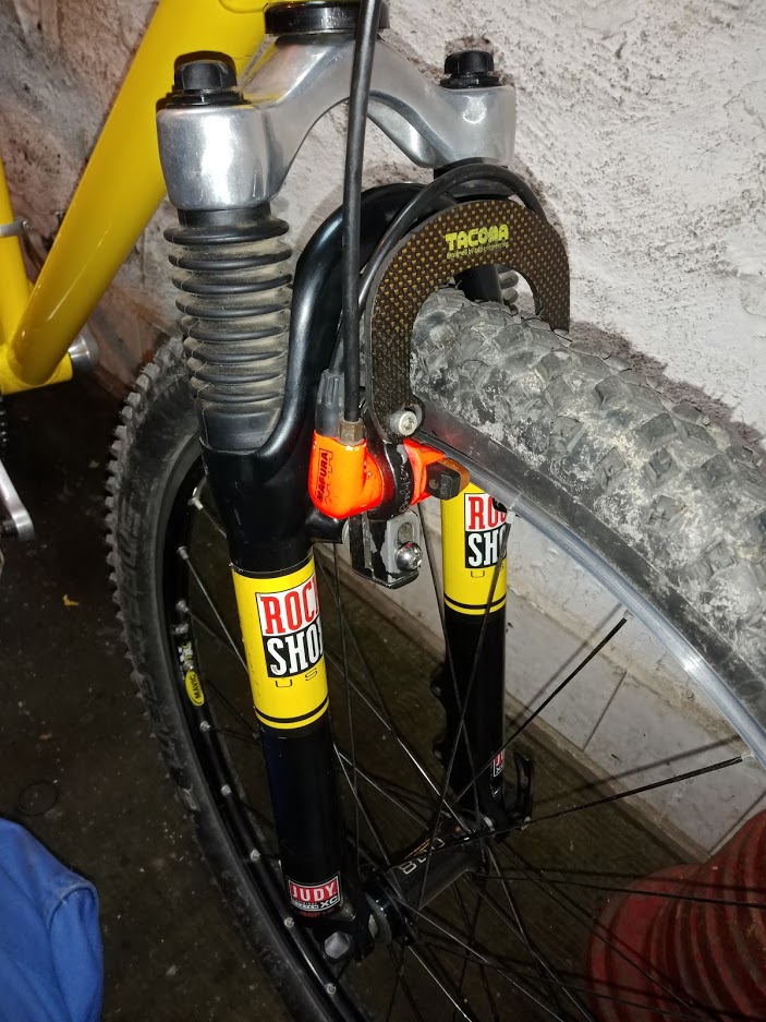

Specjalnych wodotrysków tam nie ma, po prostu z kilku rowerów przerzuciłem części do niego i przyznam że wygląda to dobrze. Jedynie magury z klamkami kooka nie chcą współpracować, szczególnie tył. Kiedyś tam wcześniej rozebrałem klamki w mak i okazało się że w prawej klamce przytarty jest cylinder. Wziąłem papier wodny 2000 i wyrównałem powierzchnię, ale chyba dalej coś nie chce to działać jak trzeba. Przód działa bez zarzutów, tył natomiast coś nadal blokuje. Będę próbować to jeszcze zrobić, jeśli się nie uda powędrują hamulce z poprzedniej konfiguracji, czyli klamki xt plus vki Avid SD7.Koła są z czerwonego Canona i trochę części z BC KRISTALL.
Opis osprzętu : Amor Rock Shox Judy XC, Koła(obręcze mavic, szprychy cieniowane, piasty CODA 800, opony Schwalbe) kierownica carbon Kalloy, mostek race face 80mm, chwyty slilcon, stery ritchey, sztyca BBB 27.0, Manetki shimano xt, hamulce obecnie magura HS 33 plus klamki Kooka, przerzutki p+t shimano xt, Korba Lx, suport Lx, Kaseta +łańcuch xt, siodełko selle italia.

Hamulce dostałem w prezencie od kolegi... ale zaznaczył że mam je zachować dla siebie nie na sprzedaż. Tak też czynię, ale żeby było lepiej to mam dodatkowy komplet części zapasowych i muszę zerknąć czy czasem te zapasowe cylindry są do czegoś zdatne ;-)
Re: Rose Adrenaline 0

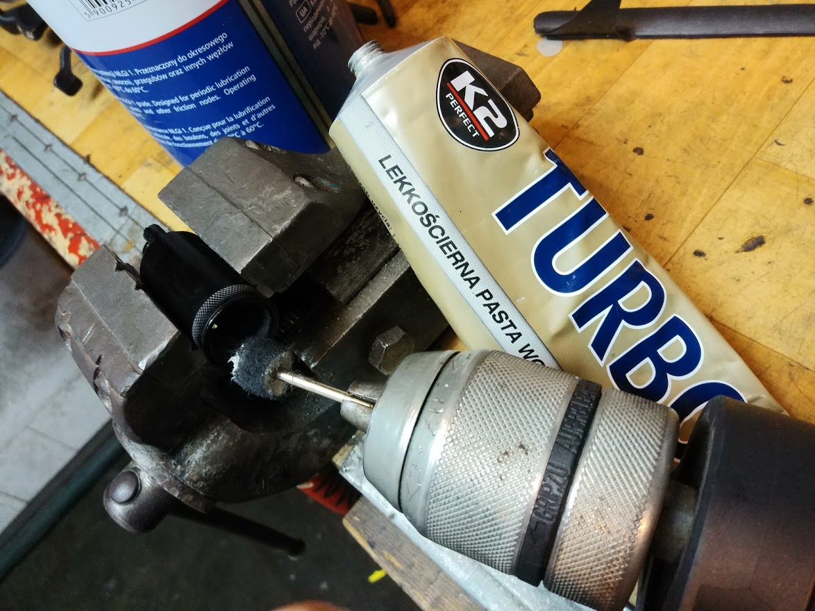

Dzisiaj w ramach luzu, bo za oknem leje od rana, postanowiłem pogrzebać przy hamulcach. Mam drugie klamki na zapas i wziąłem się za polerowanie cylinderka. Papier wodny mi się skończył ale mam pastę polerską. Na wiertarkę założyłem filc i kilkakrotnie polerowałem środek. Jest dużo lepiej bo z początku tłoczek blokował się w połowie długości. Sam tłoczek też przeleciałem pastą. Wszystko wyczyściłem i jest gitez. Nałożyłem troszeczkę smaru ceramicznego i chodzi jak trzeba. Zamieniłem cylindry w klamce i odpowietrzyłem. Działa ale okazało się że jeden z tłoczków w zacisku też nie chce wracać do końca. Wyciągnąłem go ile się da, wyczyściłem i też leciutko posmarowałem smarem ceramicznym. Na razie działa, ale jeśli nadal się będzie w późniejszym czasie blokował to dam inne zaciski, gdzieś mi leżą :)

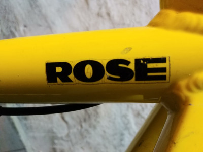

Druga sprawa to chciałbym zrobić nakleję na dolną rurę. Średnica to 45mm. Jest tu jakiś magik to by umiał to zrobić ?? jedyne co mam to zdjęcie z rury podsiodłowej.

masz może więcej fotek ramy?
Bo ja próbuję namierzyć producenta swojej viewtopic.php?f=17&t=9069- sztyca i kierownica z logiem WCW (a prawdopodobnie i mostek, ale logo nie ma), czyli mozliwe, ze ROSE, ale bez naklejek. Za to pare detali sie zgadza, boczne prowadzenie linek, "łatka" pod dolną rurą przy główce sterowej czy zgrubienia na tejże w okolicy misek sterów. Nawet kolorystyka haka przerzutki czy nawet obfitość spawów są nieco zbiżone.

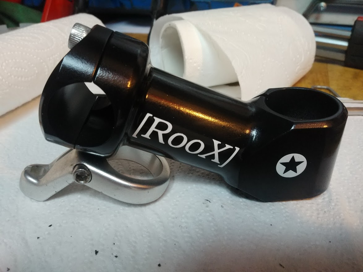

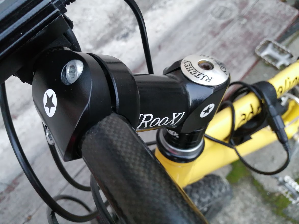

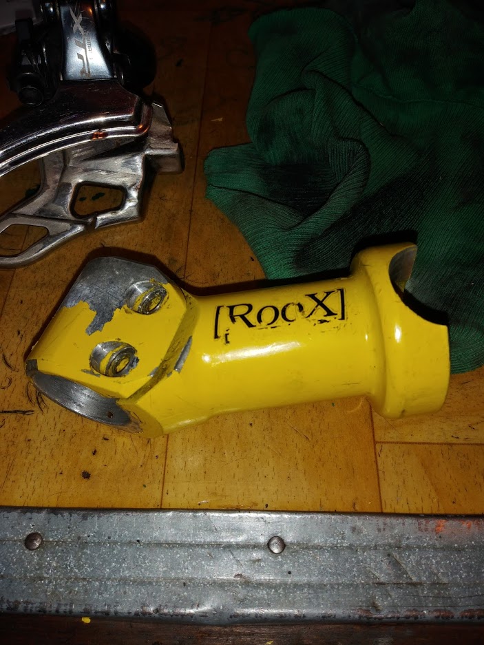

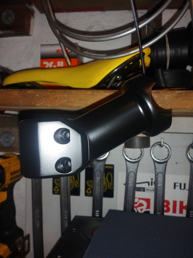

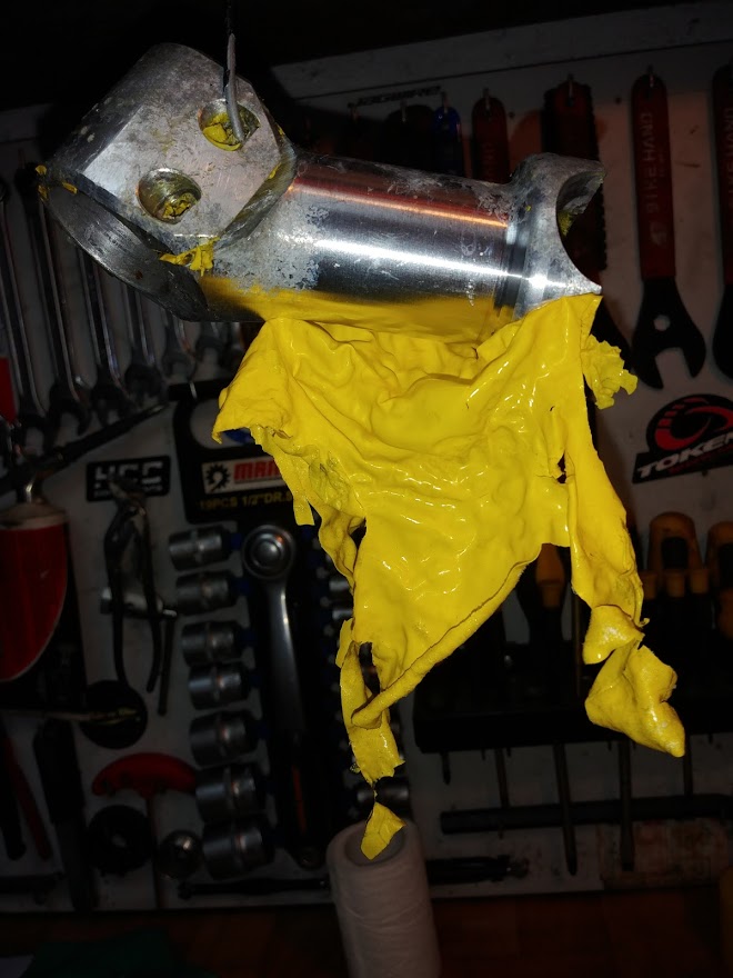

Monika zrobiła kilka przejazdów i stwierdziła że mostek jak dla niej jest za niski. No to musiałem coś z tym zrobić. Z pomocą przyszedł mostek ROOX od Fockera ale był w opłakanym stanie. Postanowiłem mu dać drugie życie... W ruch poszedł Troton, papier ścierny, Podkład dwa razy, czarny mat dwa razy, naklejki( dzięki Done) i na końcu dwa razy bezbarwny. Wyszło ok choć powłoka nie ma takiej trwałości jak bym oczekiwał to mostek spełnia oczekiwania. Dziękuję również za pomoc Jacques_de_Molay w naklejkach na ramę, na razie nie mam czasu iść do poligrafii ale na pewno to zrobię :)
