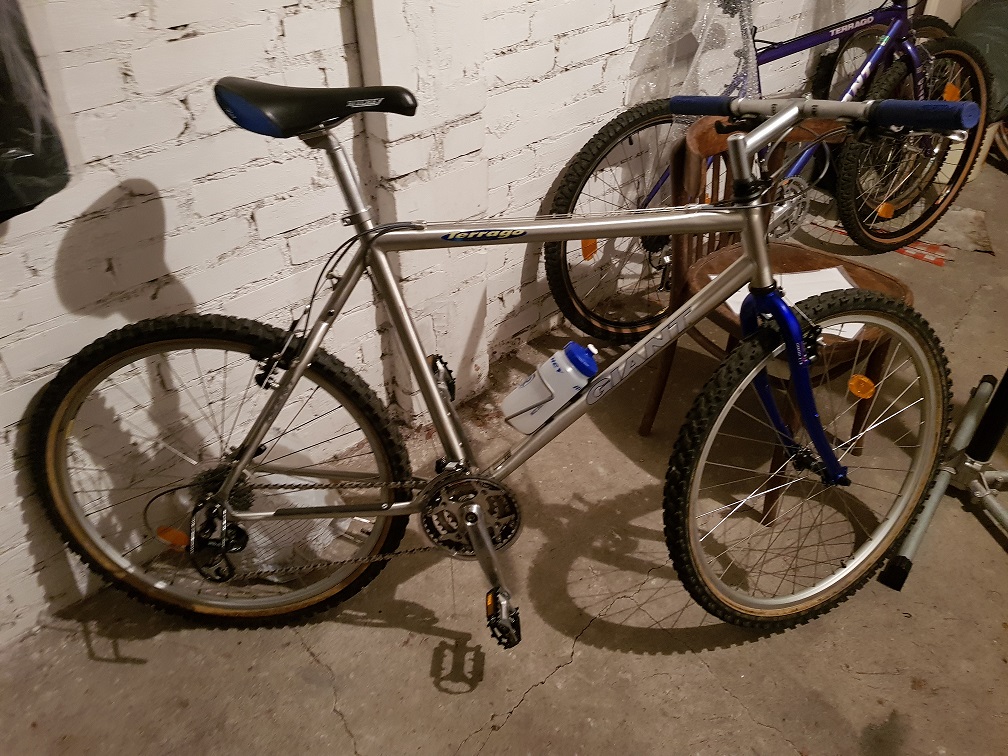

Kilka miesięcy temu udało mi się kupić ładny rower za 200 pln. Ładny dlatego, że cała jego rama jest w doskonałym stanie 😉 jak na lata, które spędził u poprzedniego użytkownika stojąc na tarasie praktycznie nieużywany.
Jest to model Giant Terrago Sport z 1997. Właśnie ta data była wyznacznikiem tego aby utrzymać go w miarę zbliżonym osprzęcie z tego okresu.
Trochę trwało gromadzenie gratów na wszelkich portalach i tu powoli zaczynam go składać do kupy. (niestety nie zrobiłem zdjęć zaraz jak go zakupiłem :/ ale rower naprawdę był trochę pordzewiały „osprzęt” do tego stopnia, że problemem było samo zdjęcie kół gdzie pordzewiałe zaciski stanowiły nie lada wyzwanie. Dodatkowo pancerze linek rozpadały się w rękach. Wszystko to wymagało wymiany.)

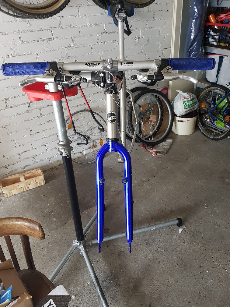

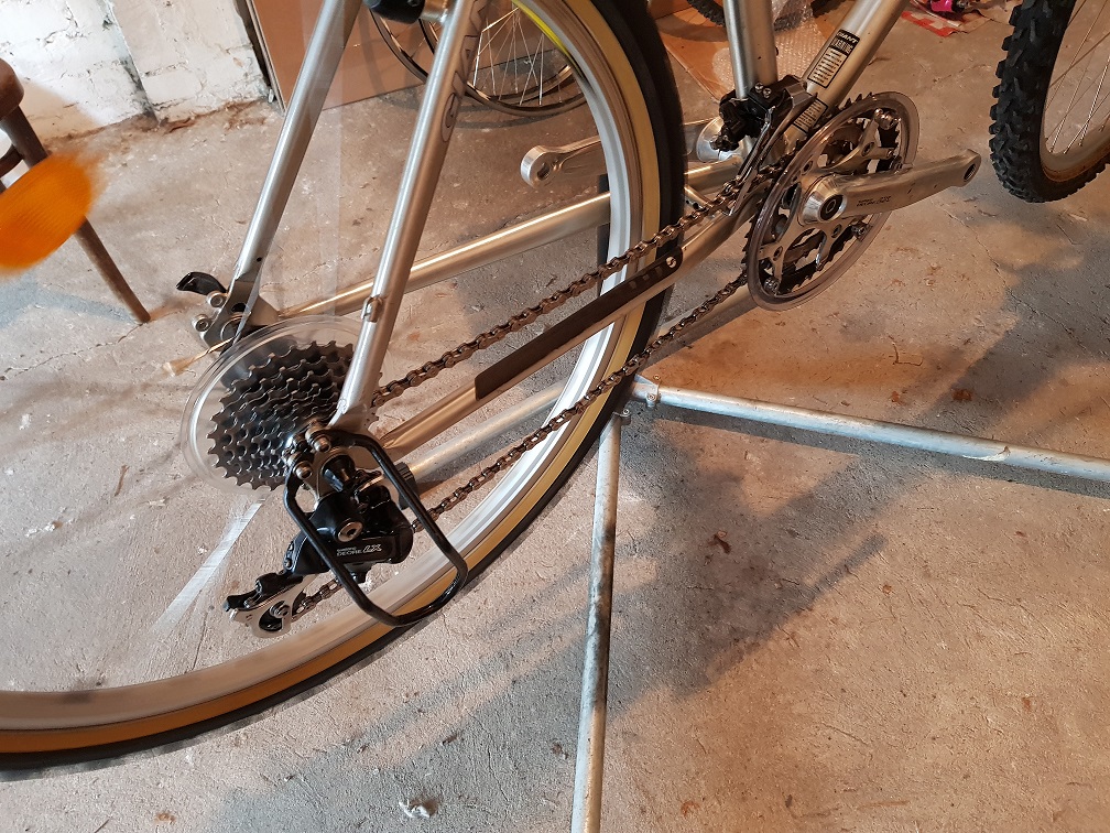

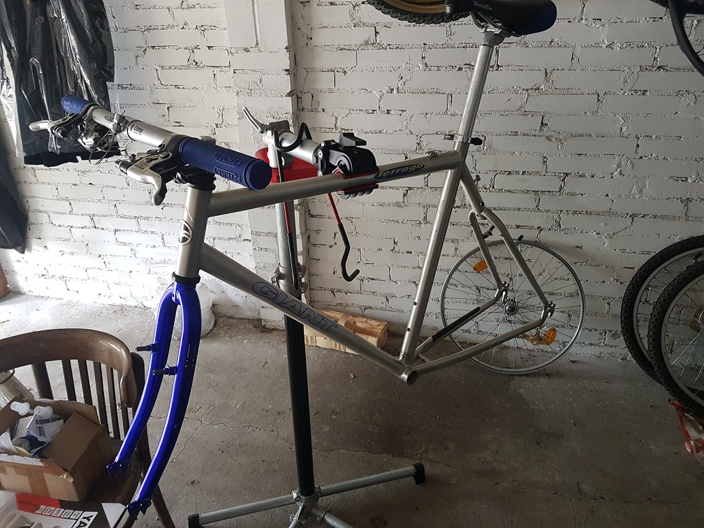

W tej chwili zaczynam składanie roweru do kupy ale samo już jego rozkręcanie było wyzwaniem.
Zwłaszcza suport, który chodził dość ciężko i wymagał wymiany.

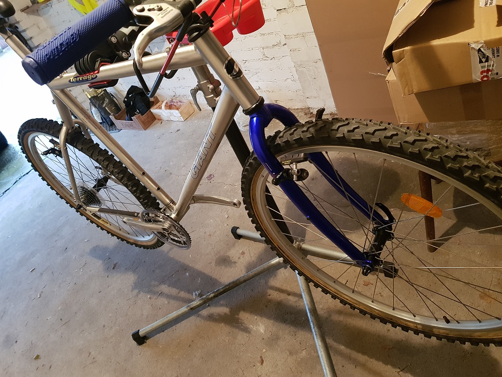

Etap składania rowerku wygląda następująco ("fotki"). Myślę, że za tydzień/dwa będę już mógł odbyć pierwszą testową jazdę 😉 Kwestia dostępnego czasu na złożenie roweru do końca.
Kilka fotek:
Ostatnio zmieniony 2020-06-29, 13:20 przez Pampalini, łącznie zmieniany 1 raz.
Re: Giant Terrago Sport - 1997

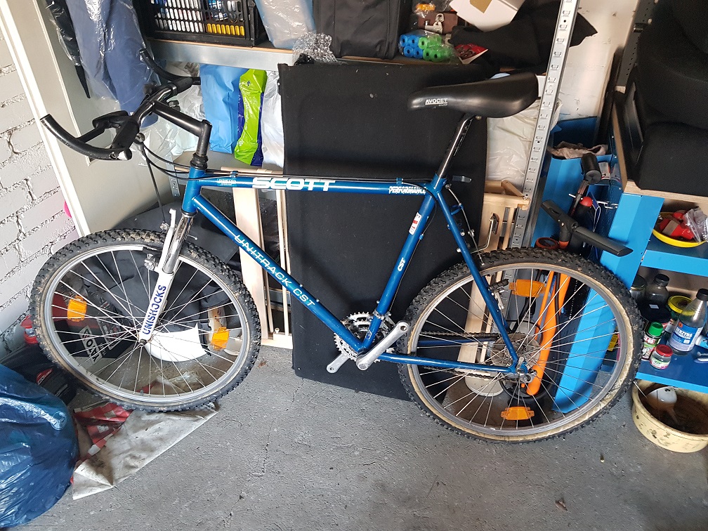

W tle zdjęcia numer 3 widac mój kolejny temat do zrobienia. Scott Unitrack CST 1991. Tu będę chciał zachować go w oryginale. Też stał długo w jakiejś szopie więc przy nim czeka mnie o wiele więcej roboty... Nie zaglądałem jeszcze do amortyzatora Unishock ale mam nadzieję, że coś z tego jeszcze będzie ;)

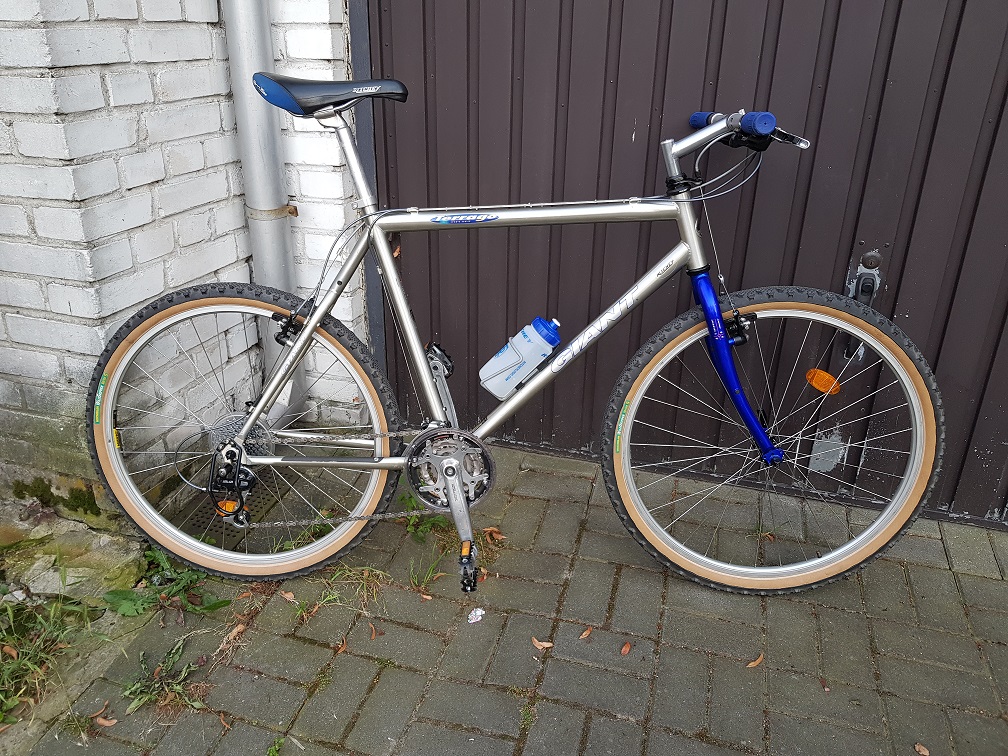

No i udało się w dniu wczorajszym zakończyłem...
Musiałem jeszcze wykonać przegląd piast i ich smarowanie dodatkowo ewentualna wymiana łożysk. Czekałem też na nowy łańcuch bo jak się okazało na starym przy mocniejszym kręceniu korby przeskakiwał. Czuć to było nawet na stojaku.
Teraz już powinno być ok. Nie robiłem wczoraj jazdy testowej bo koniec prac nastąpił dość późno a tu jeszcze była ulewa. Dziś mam w planach przejechać się nim po okolicy raczej na spokojnie zobaczyć czy coś się nie luzuje i nie powinno być dokręcone.
Zdjęcia poniżej. Sorki za jakość.

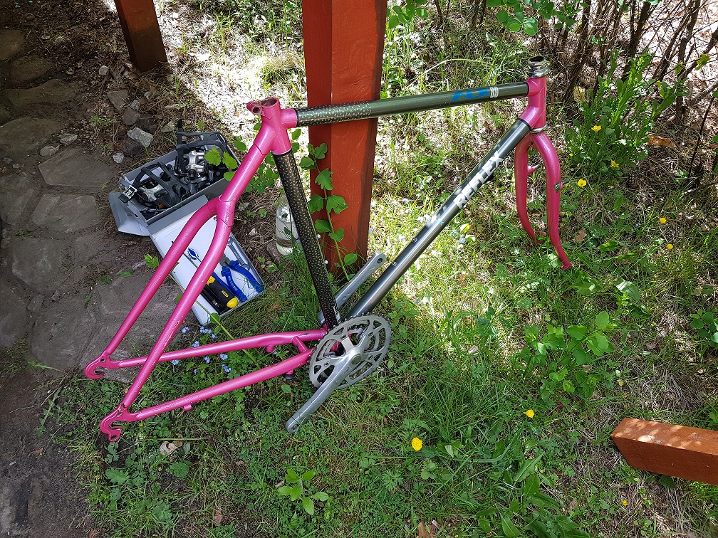

A tak przy okazji zakończenia jednego mtb. Chcę się zabrać za kolejny.
W posiadaniu mam:
1) 100% w oryginale Scott który wymaga całego rozebrania i sprawdzenia. Rower można zachować tak jak wyszedł z fabryki... No może bez opon te już się rozleciały.
2) Bardzo fajna rama z 88 roku firmy ("REFLEX") która już nie istnieje. Mam do niego cały osprzęt jaki seryjnie był montowany. Niestety koła już będą musiały być inne.
Co myślicie za co się teraz zabierać ?
Ja skłaniam się aby ruszyć Scott'a ;)

Więc tak dziś przejechałem jakieś 25 km. Jedynie poprawiałem klocki hamulcowe reszta działała jak w zegarku ;)
Łańcuch nie spadł i jak widać jego wymiana była wystarczająca. Co do jakości hamulców no tu chyba muszę jeszcze popracować nad ich regulacją.
Generalne działają ale przy szybszej jeździe miałbym pewne obawy czy oby nie będę zaraz gdzieś twardo lądował.
