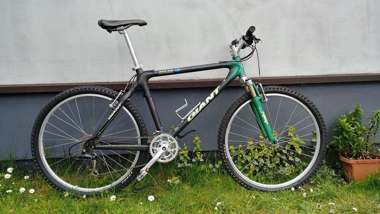

Jakoś lubię zakładać te tematy. Przychodzi mi to łatwo, jak kompulsywne zachowania - na przykład zbieranie samochodów i ostatnio - rowerów.
Karbonowy sprzęt marzył mi się od daaawna. Kiedyś krakowska Secesja miała w ofercie Cadexy. Wtedy to był dla mnie jakiś absolutny kosmos. Potem zachwycałem się Trekami OCLV i obserwowałem wyścig technologiczny w branży MTB. No ale jakoś wciąż byłem wierny stali.
Okazja do zdrady nadarzyła się - jak to zwykle bywa - przypadkiem. Przeglądałem oferty na OLX, bardziej szukałem roweru dla kumpla. I pojawił się ten piękny MCM. Wysłałem mu, zapalił się do kupna, ale układ planet chciał tak, że w końcu rower zakupiłem ja.

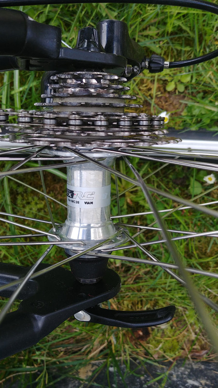

Nie jeździ to dobrze. Napęd jest bardzo średni. Trzeba zmienić kasetę i łańcuch. Może środkowy blat w korbie. Tylne klocki zrobione są chyba z plastiku. Stery mają luzy, a sztyca jest jakimś mało wysublimowanym żartem.
No ale jest też cała masa plusów. Właściwie to fabryczna specyfikacja, bardzo dobry stan ogólny podzespołów i potencjał, żeby zrobić z tego sprzętu coś naprawdę pięknego.
site photo upload
Karta jest czysta, jest też czas na przemyślenia i obranie kierunku. Jak zwykle - nie obrażę się za sugestie i wskazówki.

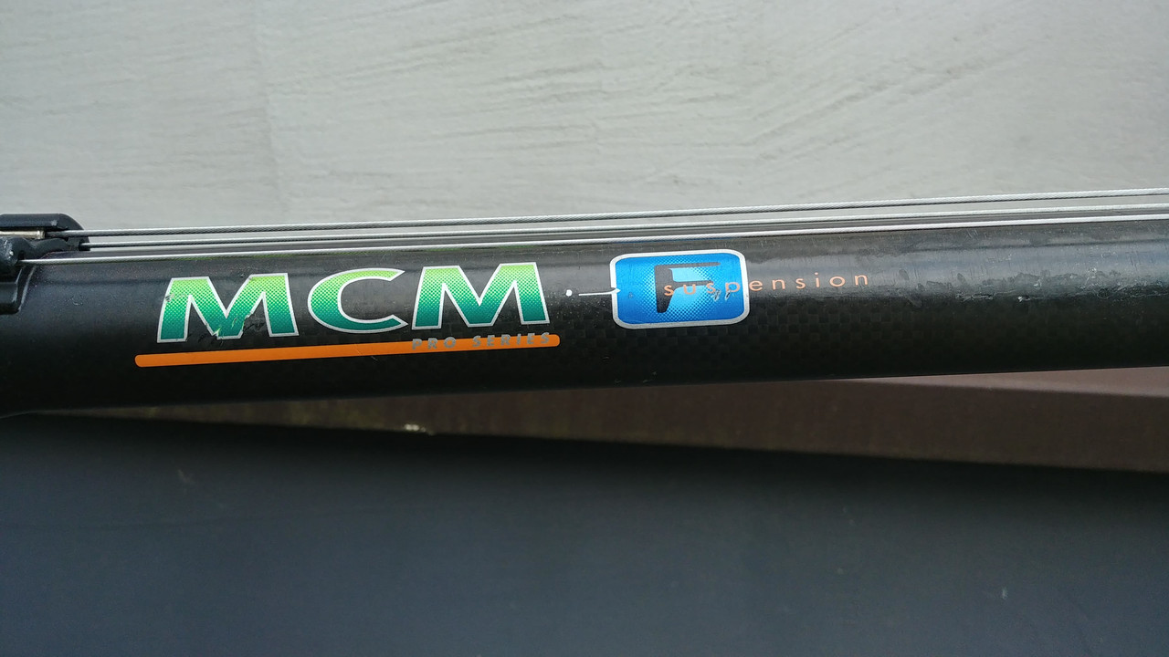

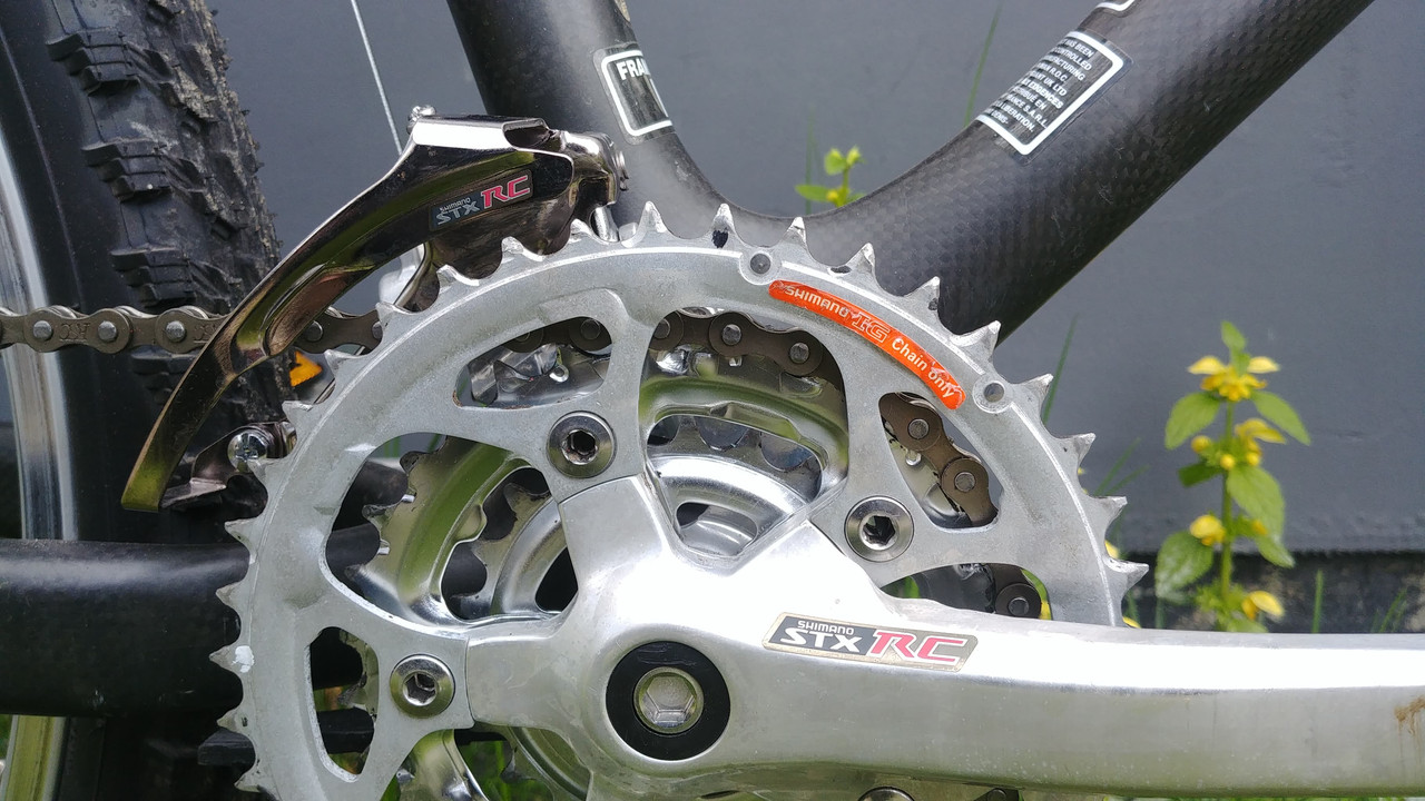

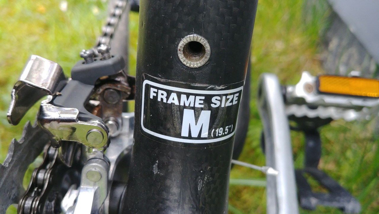

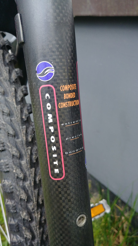

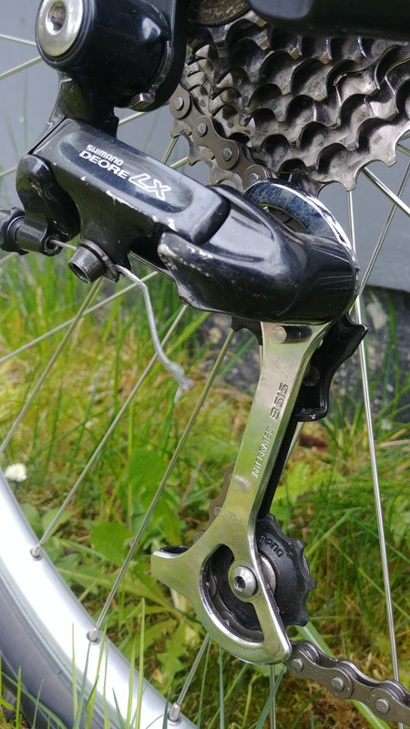

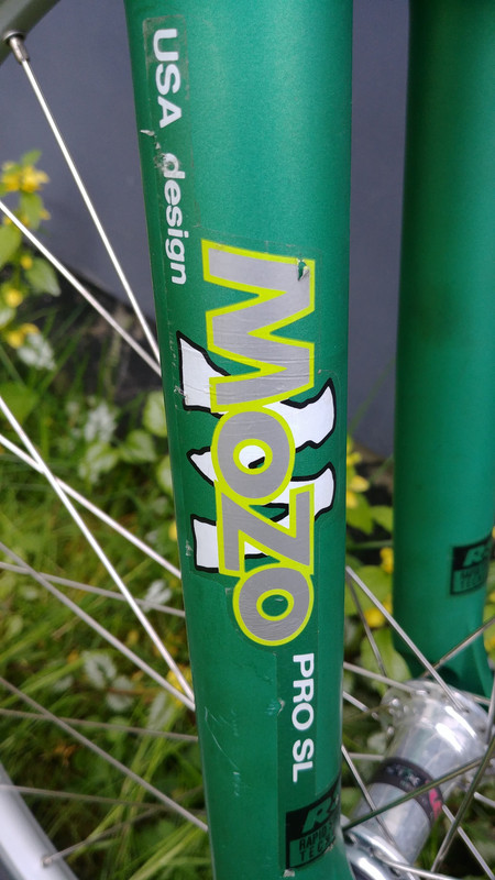

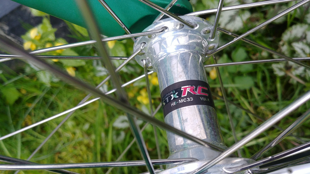

Póki co - foty z oględzin. Tak to wygląda obecnie.

Odnośnie osprzętu - tylna przerzutka wygląda spoko, więc nie ruszam jej. Jak zacznie marudzić, to wjedzie XT.
Korba STX ma do wymiany blaty, ale kusi mnie, żeby tam wrzucić XT FC-M737... Miałem wczoraj taką w rękach. Chłopaki na serwisie mają ją na półce z eksponatami.

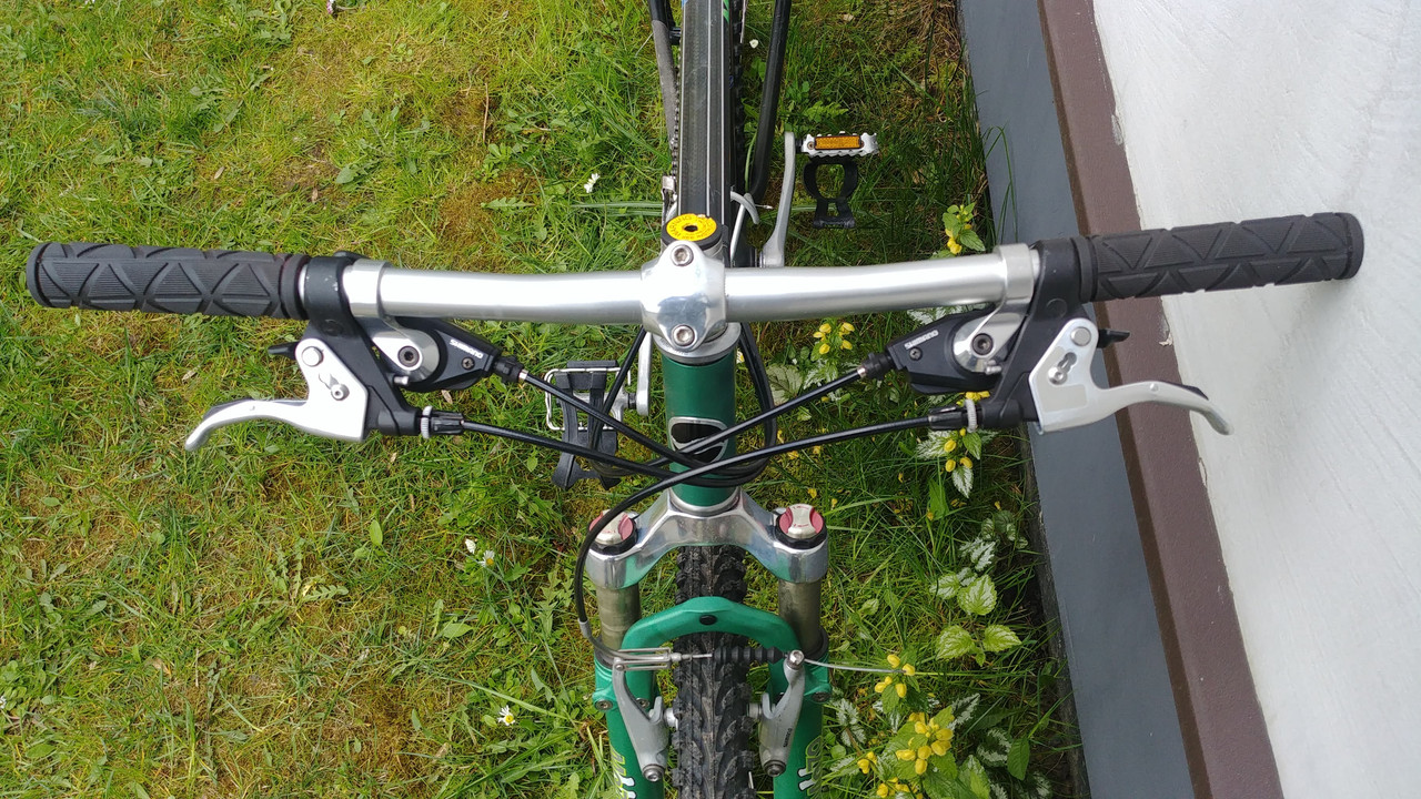

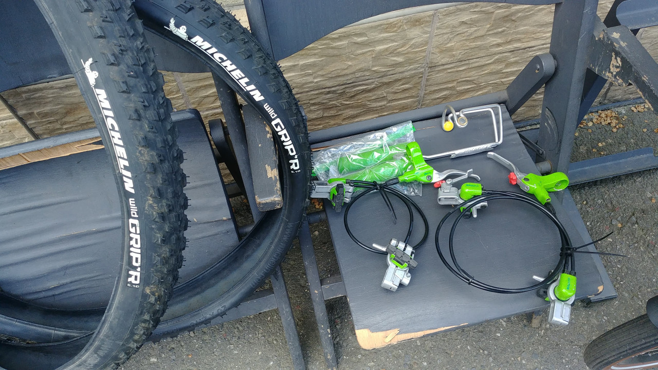

A co do setupu hamulców, to klamka (a nawet dwie klamki) zapadła. Dziś wyruszył do mnie komplecik.
Kupiłem też póki co nowe Wildgrippery 2.1. Nie ma szans żeby z dnia na dzień znaleźć coś ciekawego z opon 26 w normalnych pieniądzach.

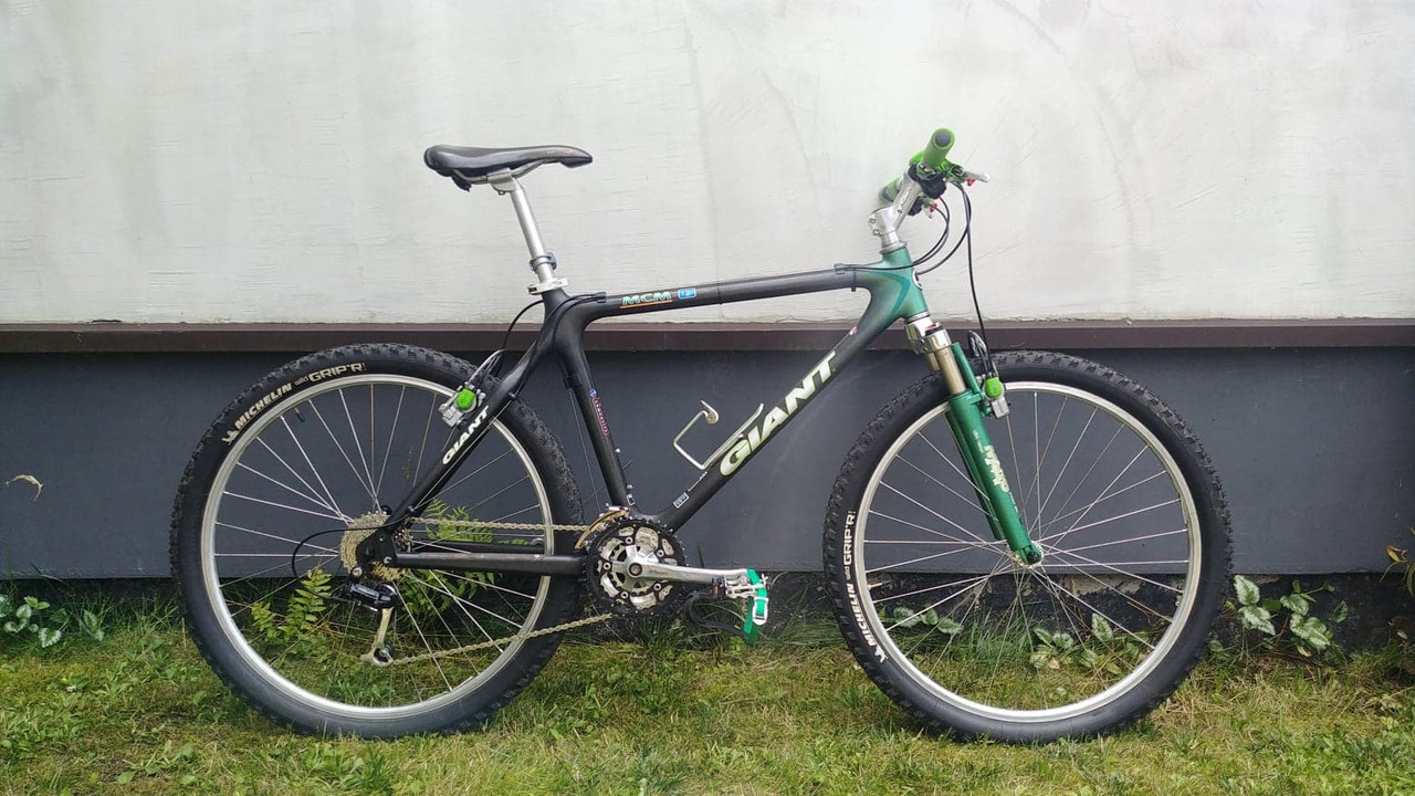

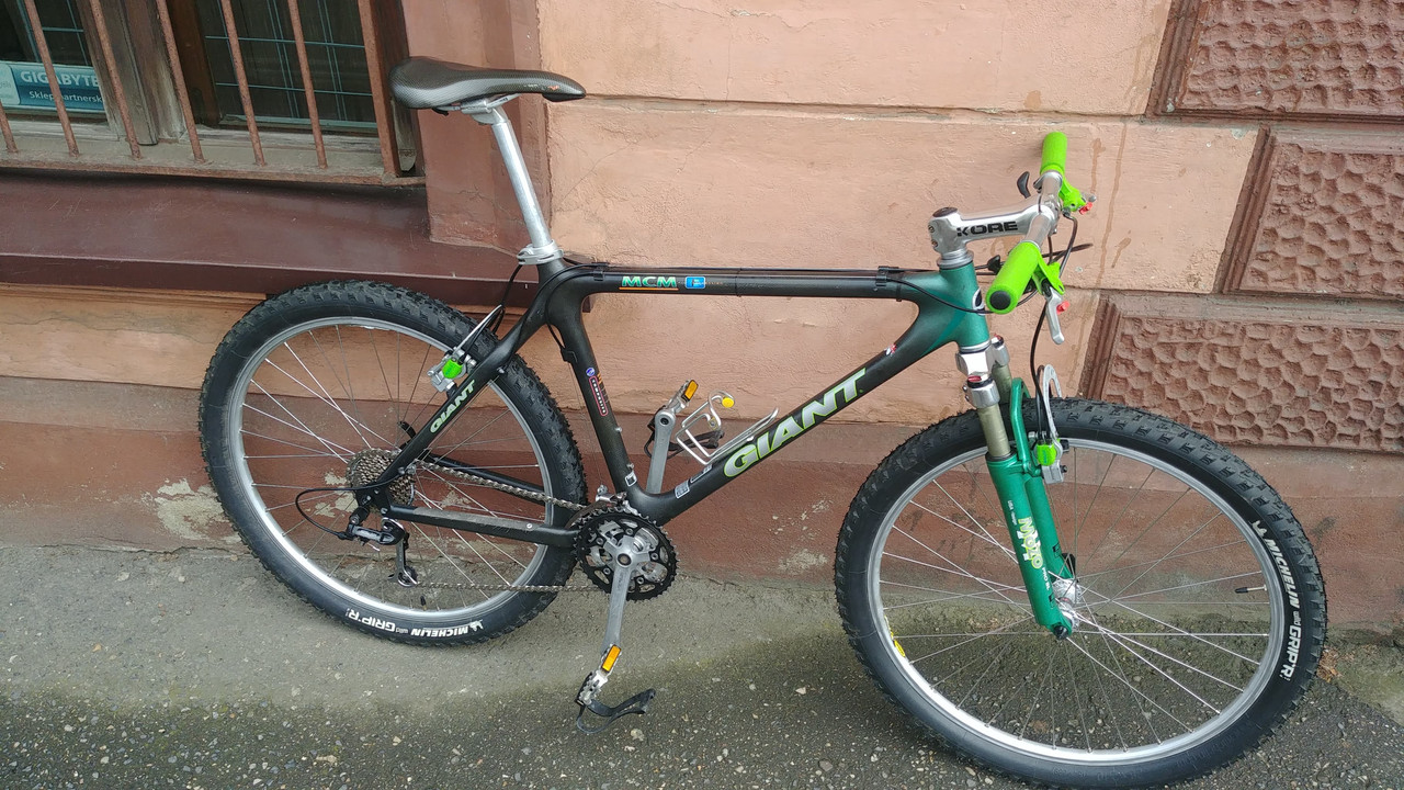

Coś długo mi z tym wszystkim zeszło, ale można powiedzieć, że projekt jest już ukończony w 99 %.
Brzmi i jeździ jak nowy. Wygląda jak nie do końca nowy, co nie może dziwić - w końcu złożony jest na używanych częściach ;)
Co zostało zrobione?

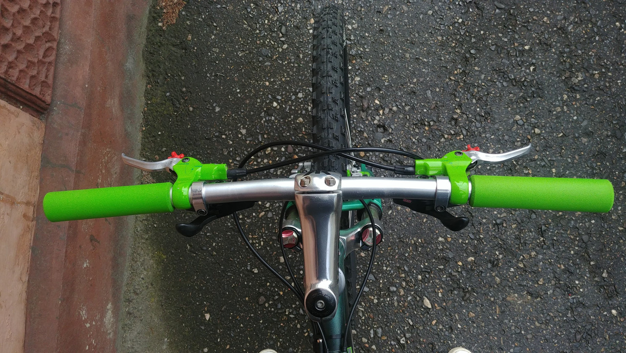

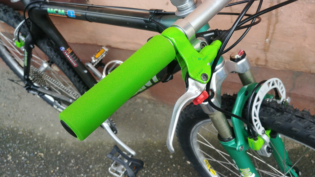

- wymiana hamulców na Magura HS33 Frog
- wymiana korby na Deore LX FC-M563
- zmiana gripów na zielone silikonowe Esi Chunky
- mostek KORE zastąpił Acora
- nowa kaseta
- nowy łańcuch
- nowe opony Michelin Wild Grip'r
- koszyczek Elite Lightweight zamiast chińskiego noname'a
- serwis amortyzatora
Wiem, że korba nie do końca się zgadza rocznikowo, bo w 97 była już nowsza M569, ale z "czarnym LX" kojarzy mi się właśnie ta :)
MCM był składany po godzinach, najdłużej zeszło mi z dobraniem odpowiedniego mostka. Teraz pozostały już tylko duperele. Jakaś ładniejsza sztyca (27.2 40cm) i można jeździć w suche i ciepłe dni.

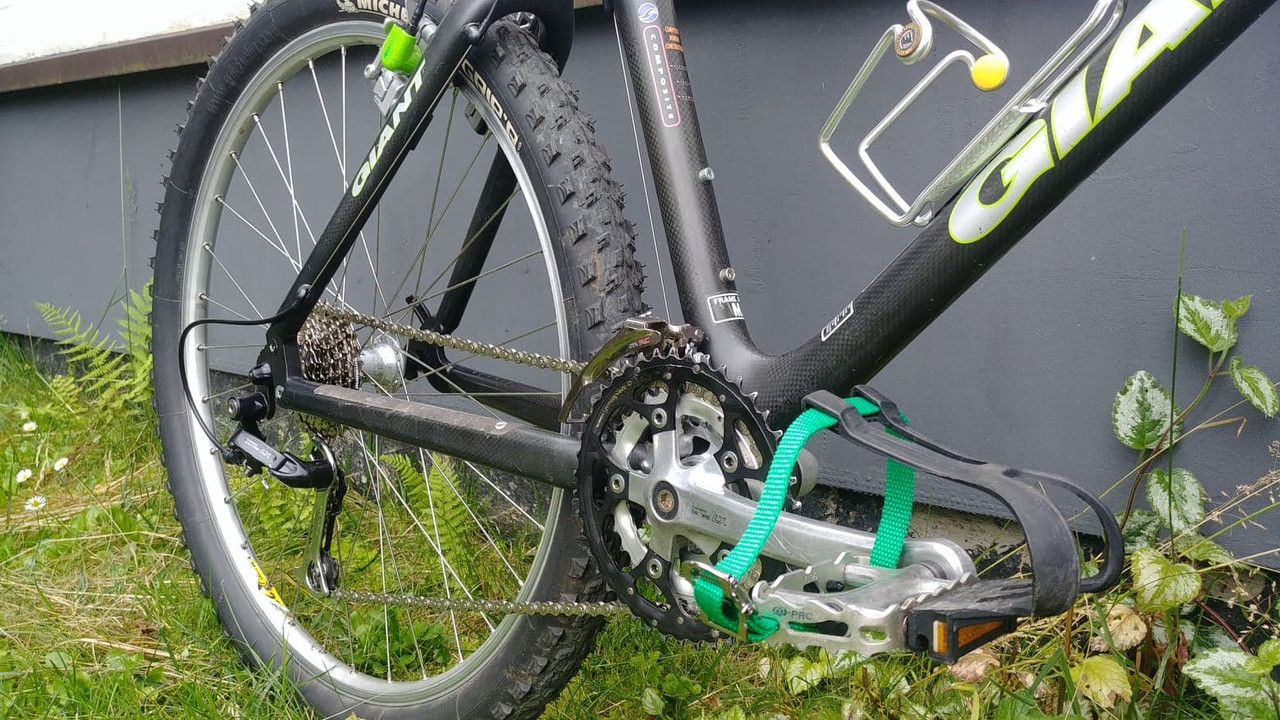

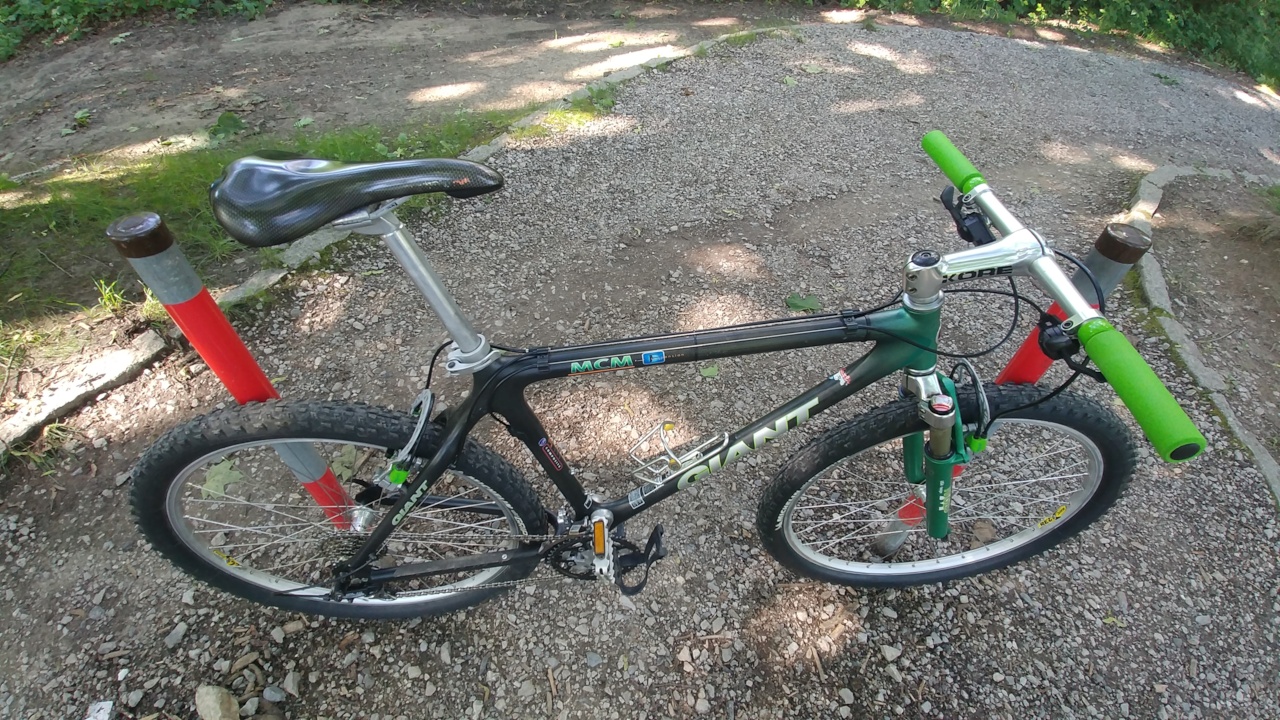

Czas na mały update w temacie mojego wiosenno-letniego projektu. Od ostatnich zdjęć wizualnie zmieniły się dwie rzeczy.
Kupiłem zielone paski do nosków :mrgreen:
A po kilku krótszych jazdach próbnych zdecydowałem się niestety obniżyć walory wizualne MCM-a, podnosząc jego walory użytkowe. Mówiąc krótko - wywaliłem przepiękny mostek KORE i wrzuciłem ten poprzedni.
Niestety geometria ramy + długi mostek sprawiały, że carbonowa ślicznotka w ogóle nie nadawała się na dłuższe trasy. Po korekcie w końcu mogłem coś więcej pojeździć...

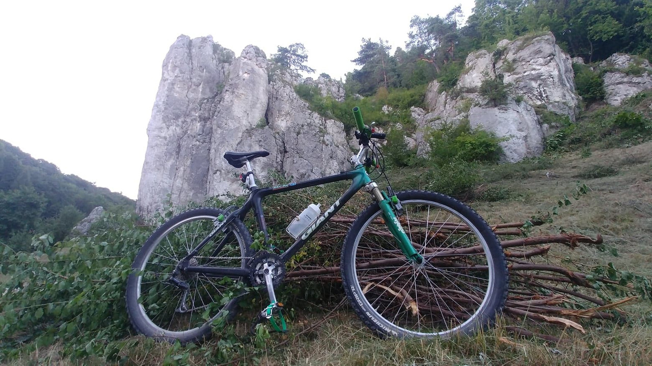

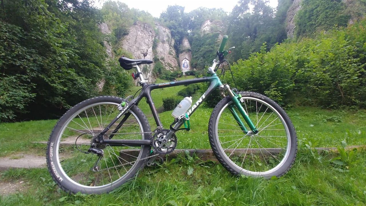

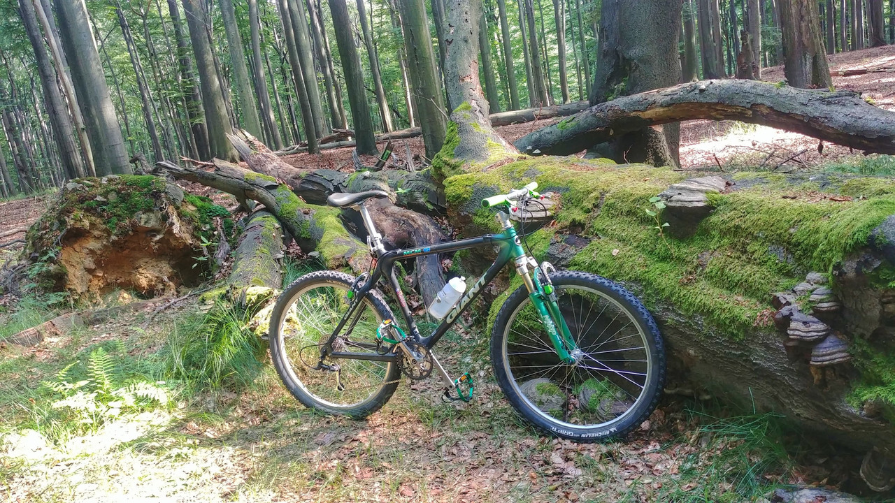

Sprzęt chodzi genialnie! Stary czarny LX daje radę, STX, o którego się obawiałem również pracuje właściwie bez zastrzeżeń. Jedyne, do czego mógłbym się przyczepić, to lekkie wibracje, w które czasem wpada przednia przerzutka, wprawiając w rezonans rurę podsiodłową, sztycę i siodełko aż po... wiadomo co :D
Hamulce - jak to Magury - blokują koła w miejscu. Małe chromowane klameczki świetnie wyglądają, są przyjemne w użyciu.
Rower na wildgripperach Michelina jest bardzo szybki w terenie, rozpędza się naprawdę jak dziki. Podjazdy robi, jakby do tego był stworzony.
Co tu dużo mówić - projekt wyszedł świetnie. Jeszcze tylko muszę popracować nad ustawieniem mostka i kierownicy na czymś mniej "emeryckim" i można dalej cisnąć.
Tutaj dolina Mnikowska, Bolechowicka i Zamek w Chudowie.
Las Murckowski i okolice Giszowca
