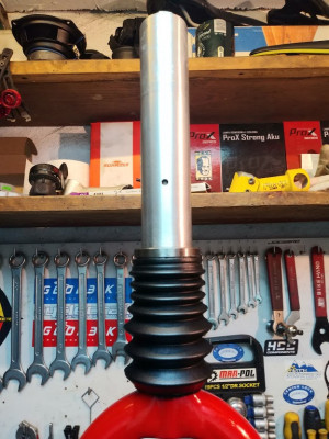

Z racji że jedno łożysko było padnięte na amen... Kupiłem niekompletny widelec bez tłumika, reszta była. Więc mam łożysko i cztery dobre wałeczki na zapas :-)

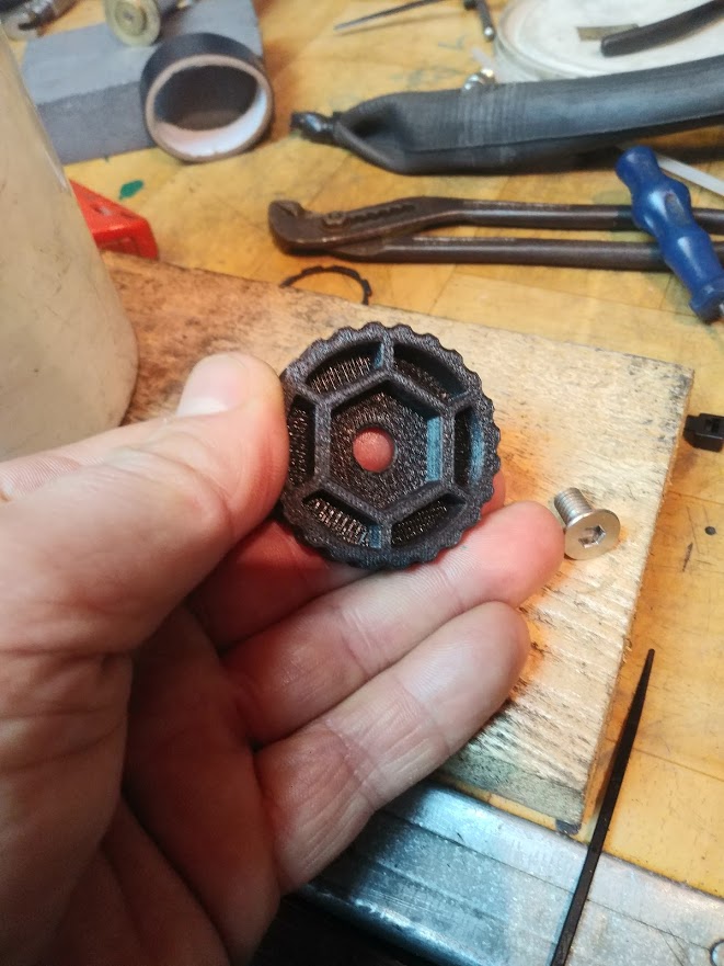

Pokrętło do blokady z allegro zrobione na drukarce 3D, pasuje idealnie
Wszystko poskręcałem, guma pasuje idealnie ;-)

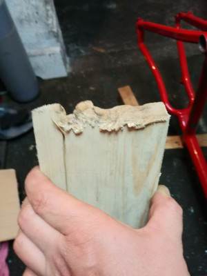

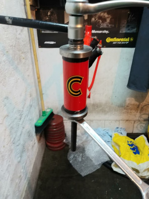

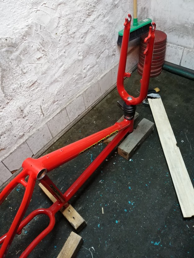

Montuję miski sterów i wbijam amor do ramy,przygotowałem stanowisko ale lekko nie było :->
Po desce widać jak ciężko łożyska wchodziły do misek.
No a teraz już z górki czyli montaż mostka/kierownicy/sztycy itp.

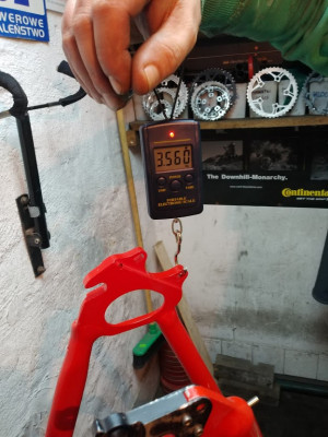

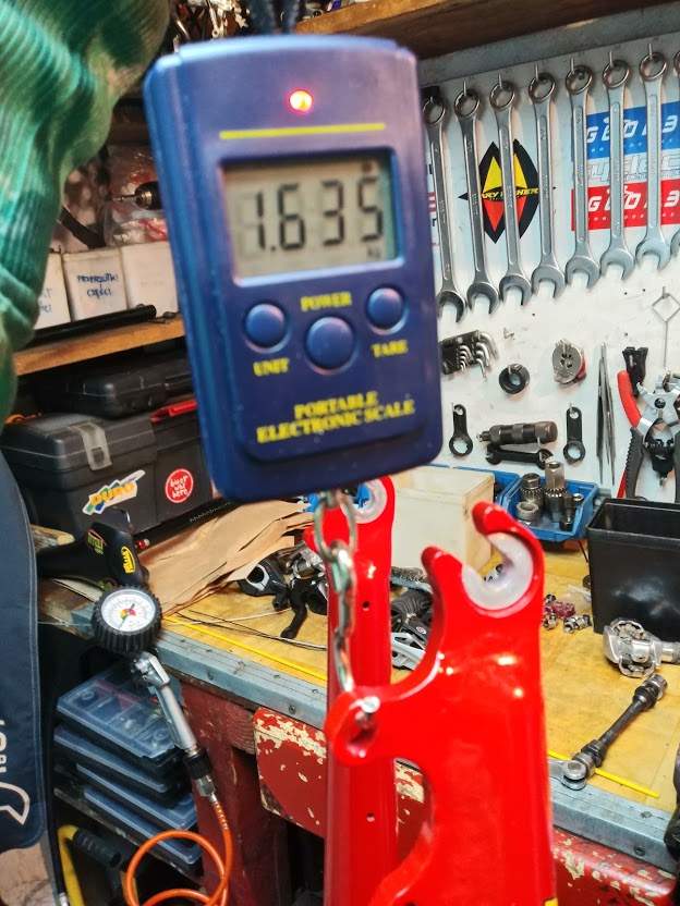

Rama z widelcem/sterami/mostkiem/hakiem przerzutki/piwotami/pokrętłem blokady waży 3,560 ;-)

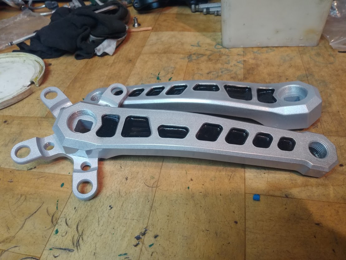

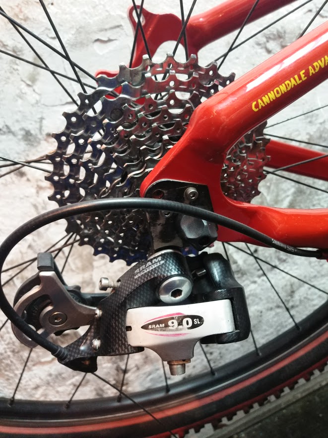

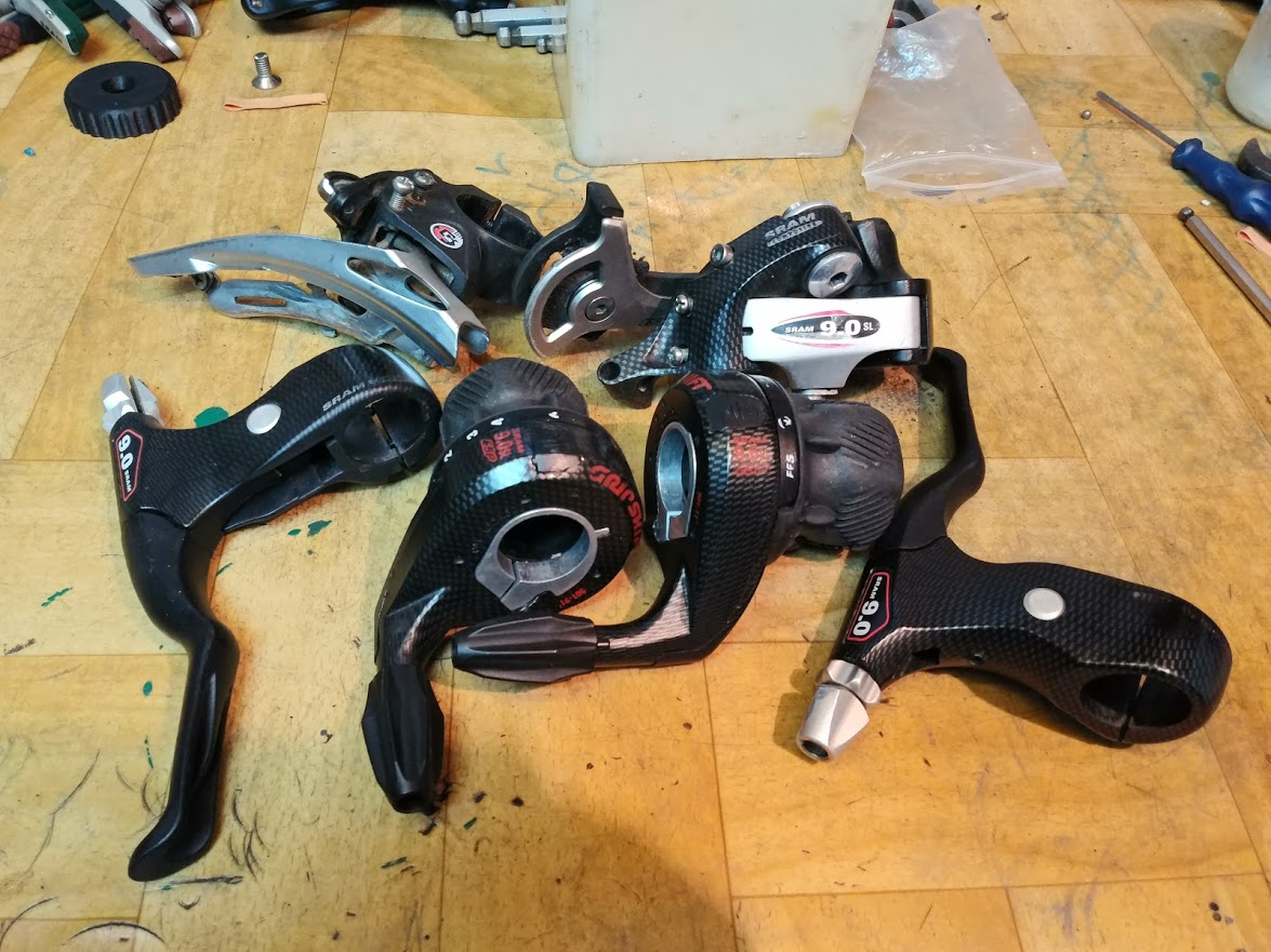

Dochodzą kolejne komponenty a w nich piękny zestaw SRAM :-> razem z hamulcami już zamontowanymi.

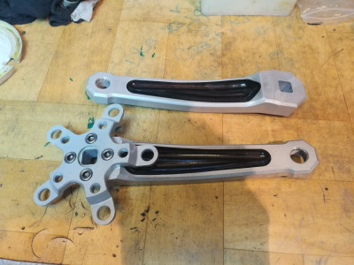

Ramiona korby CYCLONE zostały odmalowane.

Pająk tej korby ma jakieś oznaczenia? czy jakiś standard? Wygląda na kompatybilny z roox, wra i innymi tego typu.

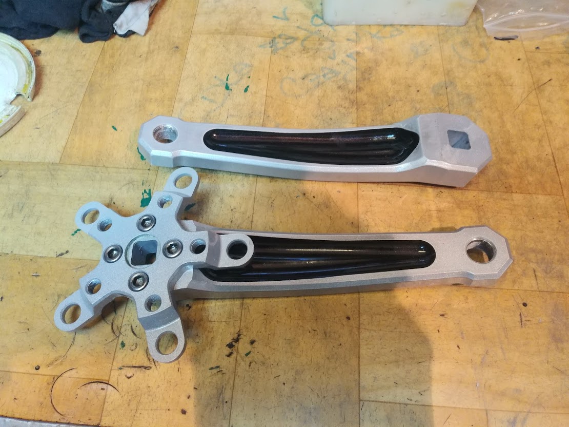

No przyznam że korba to kawał aluminium, ale z tym malowaniem wygląda kozacko :D

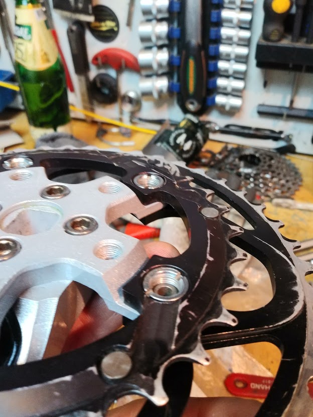

Jednak pojawiły się dwa problemy... Śruby do tarcz są za krótkie,chwytają w połowie gwintu...zastosuję śruby do korb XT M-8000.Mam trzy sztuki, dokupię brakujące i będzie ok.
Drugi to że muszę zrobić podkładki pod małą zębatkę bo jest za blisko środkowej.Brakuje tak z 2mm żeby było dobrze.Podkładki już znalazłem, trzeba je tylko na tokarce obtoczyć na mniejszą średnicę.
Jak już poskładam korbę to ją zważę.Korbę wraz z ramą malował Himayer więc nie wiem ile co czego dał ;-)

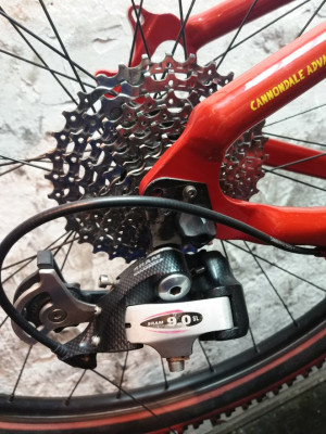

Dzisiaj złożyłem rower do "kupy" i od razu pojawiło się kilka problemów...
-W kasecie zębatka 13T obskakuje na nowym łańcuchu,się dokupi ;-)
-Amortyzator dobija przy powrocie,muszę rozwiązać problem i chyba będzie konieczne wyciągnięcie go z ramy,do ogarnięcia ;-)

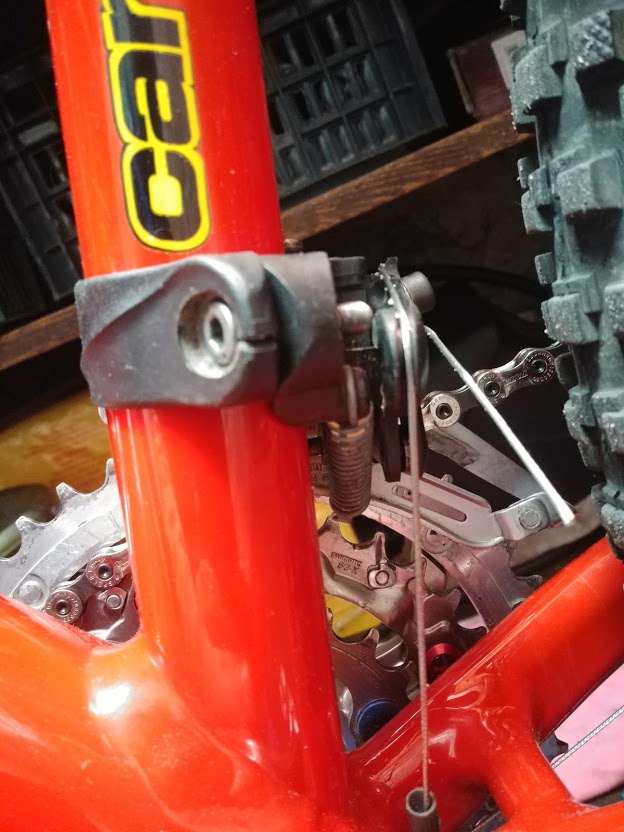

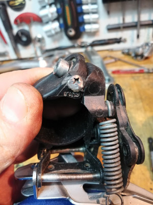

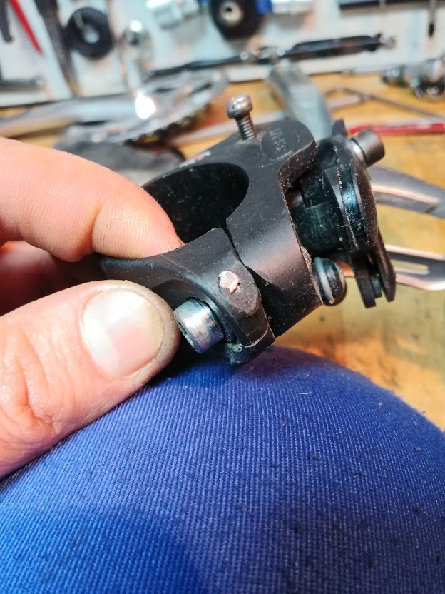

-Ustawiałem przednią przerzutkę ale za każdym razem się obracała, okazało się że obejma pękła... :cry:

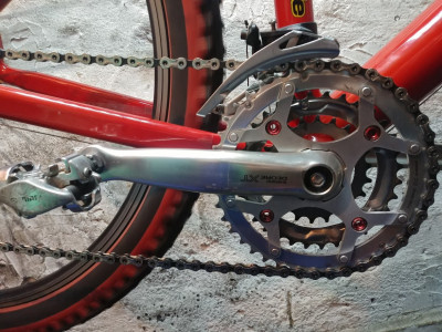

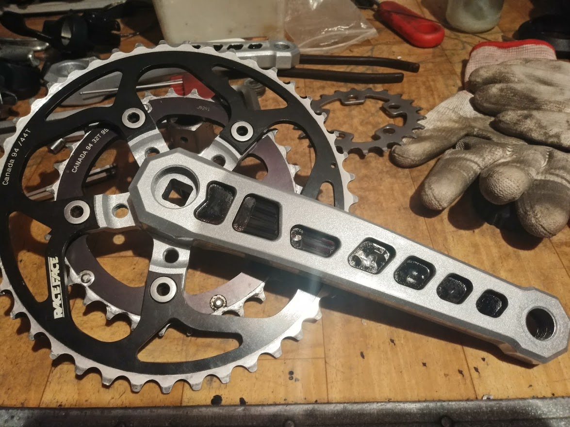

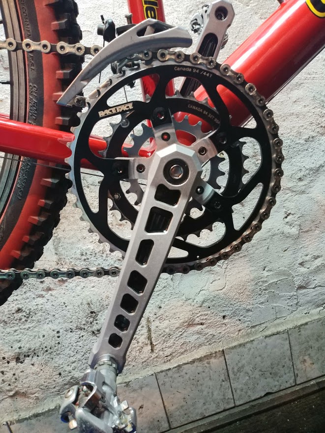

-Korba.. no właśnie korba... chyba będę się musiał z nią pożegnać w tym projekcie. Mianowicie podczas zrzucania łańcuch wpada pomiędzy największy i średni blat.Za duża przestrzeń pomiędzy zębatkami.W jakimś sensie jest to do ogarnięcia. W pracy mam frezarki i można by zebrać materiał, ale sam nie wiem czy się w to ładować.Korba wygląda w rowerze kozacko. Przydał by się jeszcze mały czarny blat.
Założyłem korbę XT i problem zniknął, tylko że nie wygląda to dobrze. Na razie zostawiam, zobaczymy może coś pokombinuje.
Zważyłem Korbę cyclone, ramie z tarczami waży 730g, XT 420g różnica dość spora.
Rower z korbą cyclone pokazał wagę 11,50 kg,nawet z korbą xt nie udało się zejść poniżej 11 kg
Opony ważą swoje i pedały XT także,docelową mają być Ritchey.
Rozważam także założenie do przodu przerzutki XT z dolnym ciągiem.
Zrobiłem jazdę testową koło domu.Hamulce brzytwa, tylna przerzutka chodzi miód, nad resztą muszę popracować :->

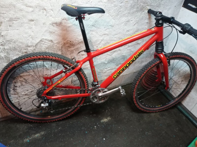

Na koniec zdjęcie w całości w warsztacie 8-)

Korbę upoluj Canonndale, widziałem na allegro coś ostatnio, przednią Srama też upolujesz , ale weź z obejmą alu, siodło paskuda, jakieś lekkie cienkie by pasowało.
Korb xt może by pasowała jakby miała czarne blaty.
Już widze że moje Hutchinsony goldy by tu pasowały, ale ....czekają na montaż u mnie ....... :-D
p.s
sprawdź czy ta korba by nie pracowała dobrze z blatami Shimano bo coś mi te Race Face nie pasi......

No więc Piotr, może masz rację z tymi blatami shimano, jutro ogarnę i zobaczę czy coś pomogło.

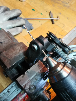

Doman, tam jest tylko sprężyna i ten tłumik olejowy i nic więcej. W F400 mi nic nie stuka przy powrocie a ta sama konstrukcja. może coś źle poskładałem...zobaczymy

Założyłem blaty sugino do korby cyclone...i stwierdzam że jest dobrze.łańcuch już tak nie wpada pomiędzy zębatki .Zrobiłem rundkę koło domu i przerzuca tak jak należy,wyjdzie jeszcze w praniu :D
Stukanie amora zlikwidowane... miałem za bardzo odkręconą śrubę z naprężenia sprężyny :lol:
Przerzutka nie dawała mi spokoju.Obejma jest pęknięta więc co mi tam.postanowiłem coś pokombinować.I że tak powiem reanimacja się udała, na razie ją zostawię i będę polował na inną.
Pozostało dokupić zębatkę do kasety.

np jak przerzutka przód działała z płynną manetką to nie działała ze skokową prawidłowo w większości przypadków, zwłaszcza retro stare z lat 80-tych i początki 90 tych.
Nie wszystko było ze sobą kompatybilne.
W Shimano skok nie zmienił się od początku projektu, Sramowskie też działały z Shimano, ale w dziwnych przypadkach należy to sprawdzić.
