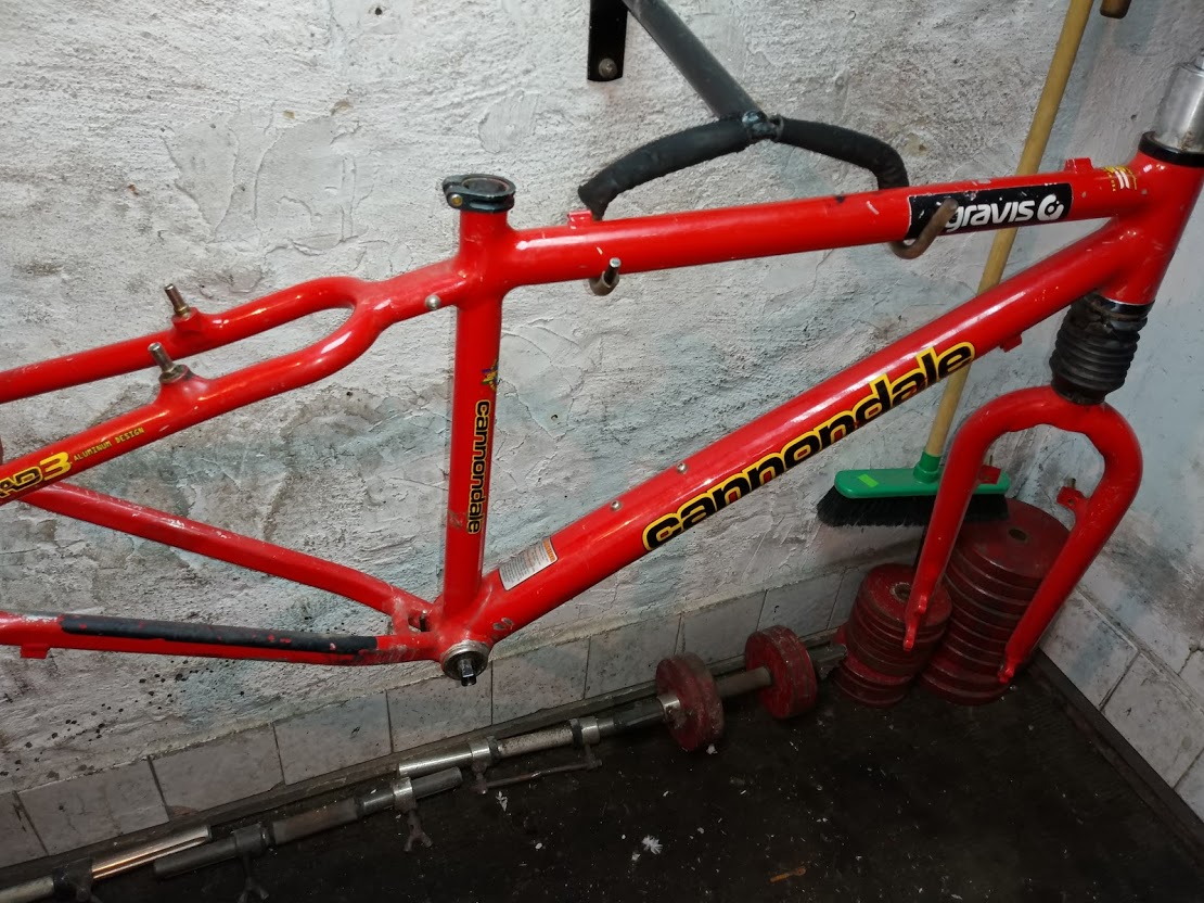

Stan ogólny... nie wiem jak to napisać może okropny?? Dopiero jak rama do mnie dotarła zobaczyłem w jakim jest stanie, to mnie zmartwiło.

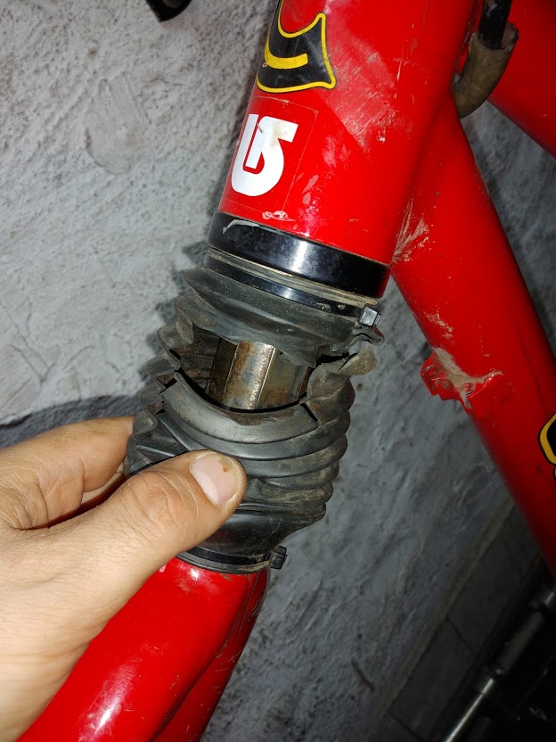

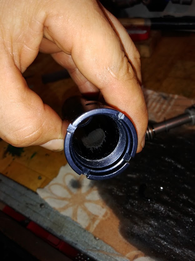

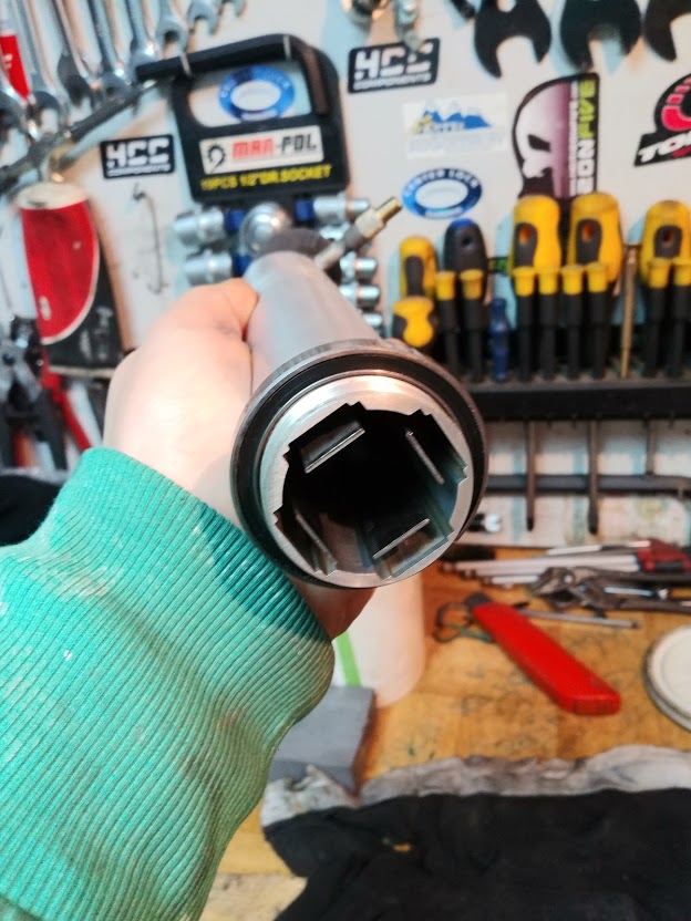

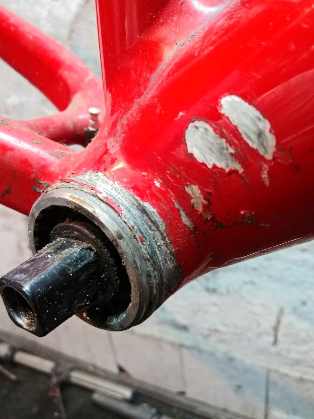

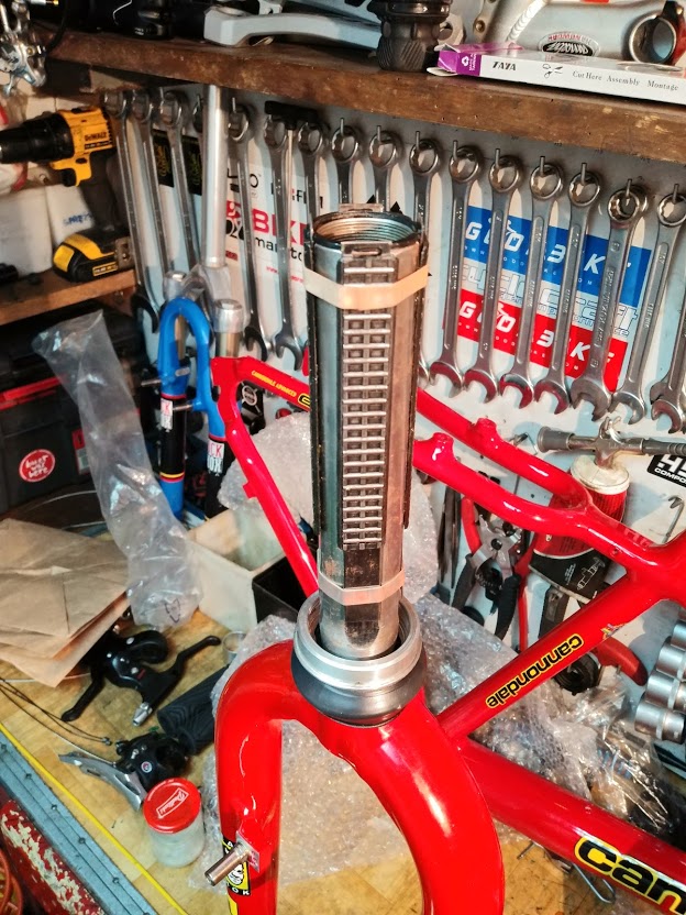

4 wgniecenia na dolnej rurze dość spore,przy suporcie jak by ktoś specjalnie łańcuchem po ramie jeździł i zrobił się dość głęboki rowek,dolna rura tylnego trójkąta, od strony łańcucha bardzo poobijana do gołego aluminium.Sporo rys i obtarć. Stery... jedno łożysko do wyrzucenia górne. Guma amora do wyrzucenia. Miałem problem z wybiciem headshoka ze starów zapieczone jak cholera. Pomógł dopiero młotek gumowy do kostki brukowej.Rozebrałem amor,bieżnie z dość sporymi wżerami rdzy,same wałeczki w tym koszyczku z tworzywa ok.Rozebrałem tłumik i już wiedziałem że ktoś przy nim kombinował, górny korek krzywo wkręcony,olej czarny,uszczelki do wymiany,cylinder porysowany i jakieś opiłki metalu były w środku, blokada nie działa.
Ramę wysłałem do malowania,do naszego mistrza lakierniczego Himayer'a.
Efekt można zobaczyć na zdjęciu

Nie wiem, może aż tyle razy łańcuch spadł za małą zębatkę że takie rzeczy się podziały...
Z początku martwiłem się że jak wykręcę suport, to wyjdzie z tym kawałkiem ramy na którym jest ten szlif :-/
Na szczęście nic takiego się nie stało ;-)
Na zdjęciu zabrudzony/zardzewiały headshok...

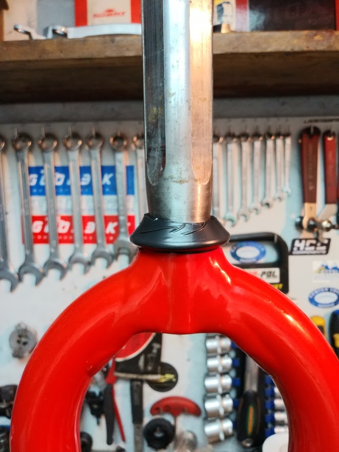

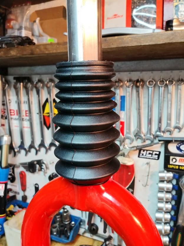

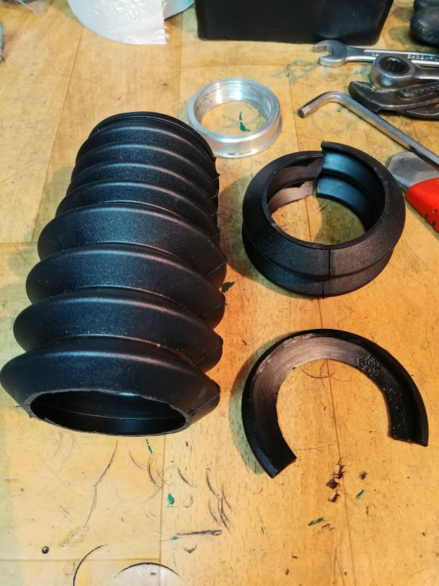

Ta guma to dokładnie -Osłona gumowa przekładni kierowniczej - Corsa B
Obciąłem na pożądaną długość i to co zostało podzieliłem na 3 mniejsze kawałki,które będą służyć za uszczelnienie dołu widelca
Górna średnica pasuje na łożysko idealnie
Myślę że nie będzie to źle wyglądać :)

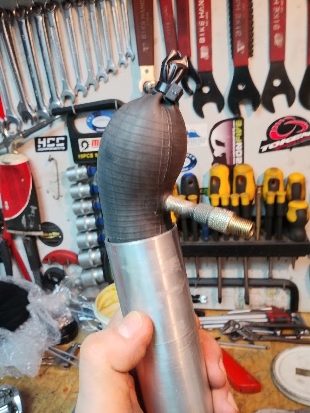

Re: Cannondale CAAD 3

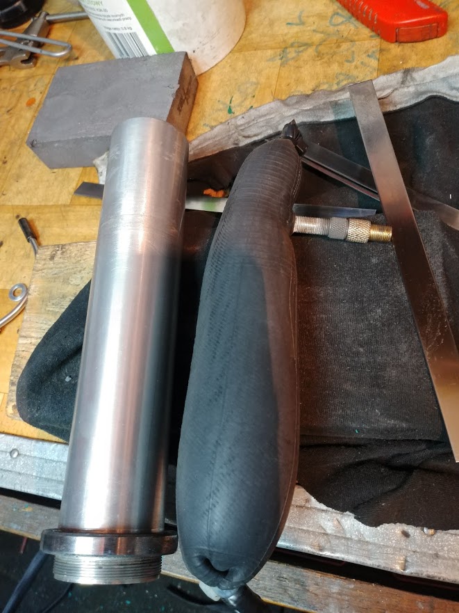

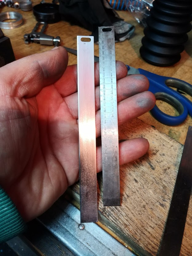

Dokładnie... pompujesz trochę...wsuwasz ślizgi...dopompowujesz i nic nie ucieka... jest na swoim miejscu. Gość miał naprawdę dobry pomysł z tą dętką. Ja robiłem inaczej i mi nie wychodziło a tutaj proszę za pierwszym razem się udało :D
Tylko trzeba pamiętać aby najpierw pierścień zabezpieczający włożyć jako pierwszy.

czajnikmtb pisze:
2019-11-21, 00:01
Ja mam inny patent. Zamiast dętki wkładam buteleczkę oryginalnego oleju Rohloffa do łańcucha. Pasuje średnicą idealnie i jest na tyle miękka, że ładnie dociska bieżnie.
