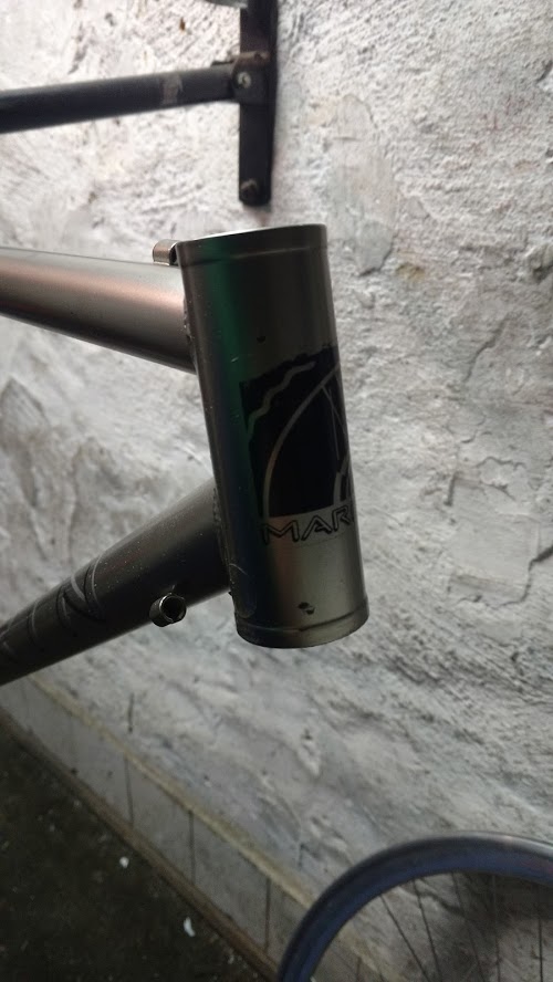

Miało już nic nie być składane a jednak jest
Do kolejnego projektu pchnął mnie nasz kolega z forum sztopi
I w sumie dobrze ,bo w taką pogodę można spokojnie sobie dłubać w warsztacie.

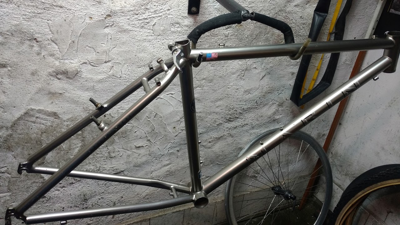

Ramę otrzymałem razem ze sztycą marin lite,mostkiem marin lite,kierownicą marin lite(niestety ktoś ją mocno skrócił chyba do 50cm) i amorem ANSWER MANITOU 4
Sama rama wymagała trochę pracy mianowicie :
lekko skrzywiony hak przerzutki
były miejsca oszlifowane do gołej stali które zabezpieczyłem sprayem(na razie)
ogólne czyszczenie

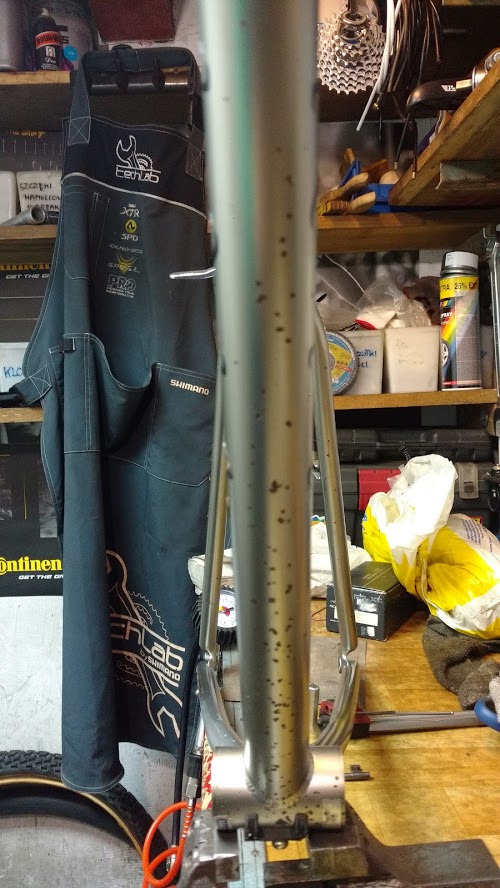

Rama sprawna technicznie, lecz ma dużo odprysków lakieru szczególnie pod dolną rurą (pewnie od kamieni)
Plan będzie ją oddać w dobre ręce do malowania do naszego kolegi z forum ale na razie poczekam :)

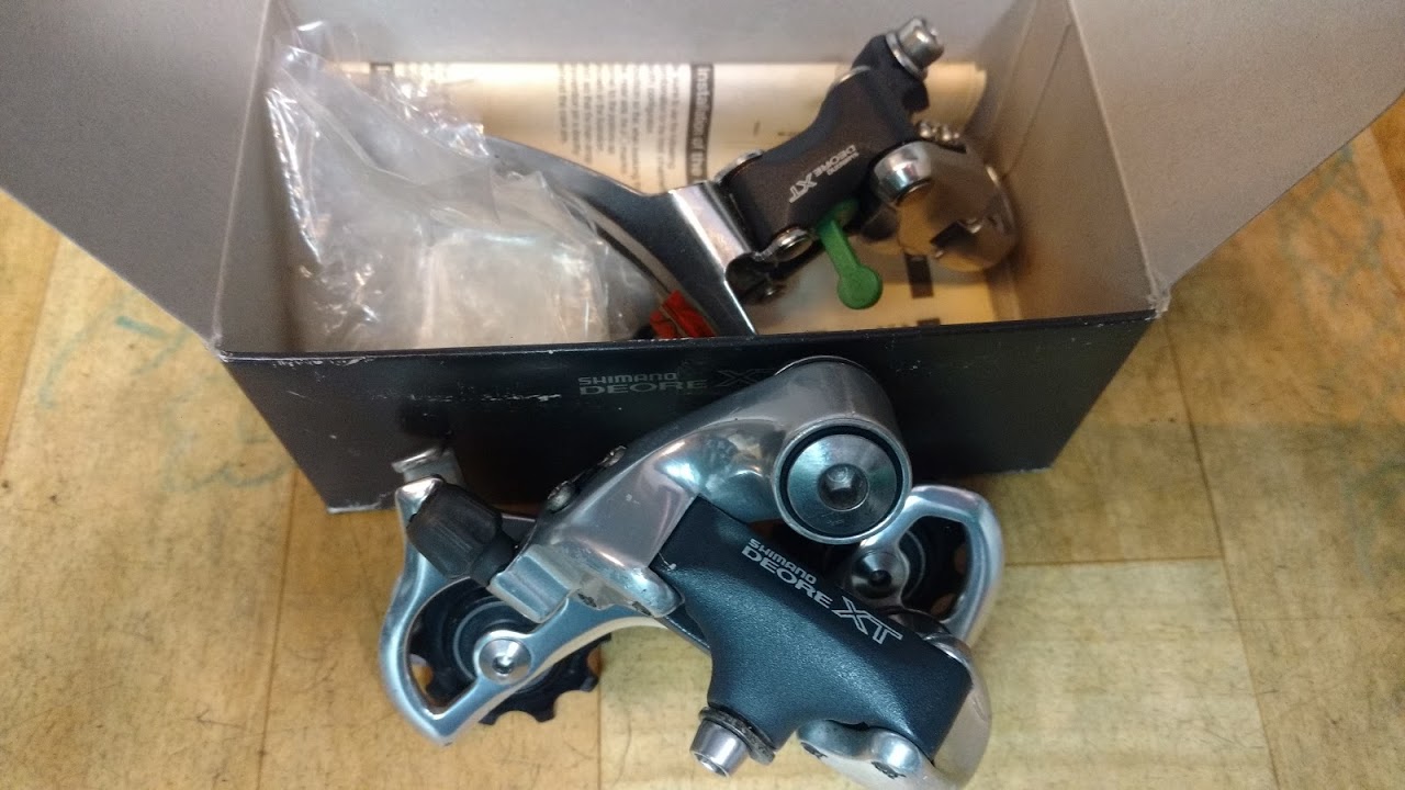

Osprzęt to shimano deore XT
Rozmiar tej ramy to podsiodłowa C-C 40cm , górna C-T 56cm , mostek 90mm
W rowerze będzie siedział wideł Manitou

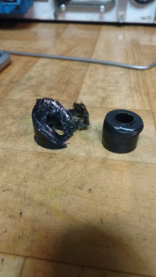

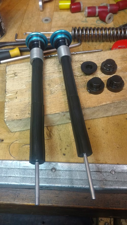

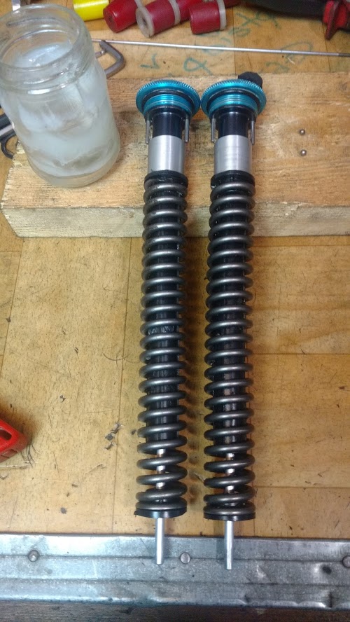

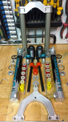

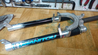

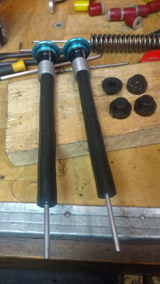

#19Amortyzator jest świetny. Pierwszy raz w ręce go mam, a tak to tylko w katalogu mogłem se na niego popatrzeć.
Sztopi wspominał że trochę dziwnie chodzi jak by coś go blokowało.

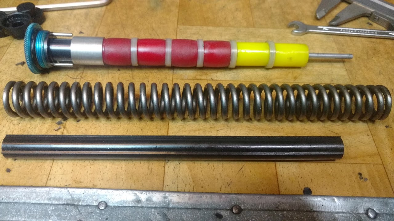

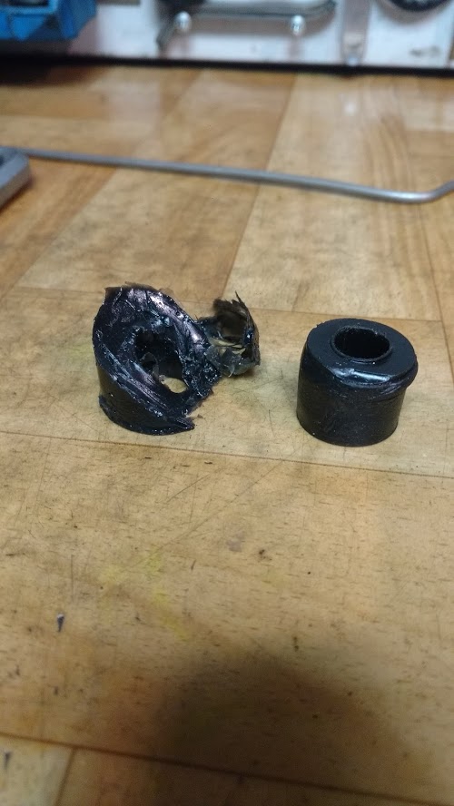

Z ogromną przyjemnością go rozebrałem żeby zobaczyć jakie to kiedyś systemy stosowali.
Problemem okazał się jeden z elastomerów zastosowany jako odbojnik ,więc po prostu je usunąłem.

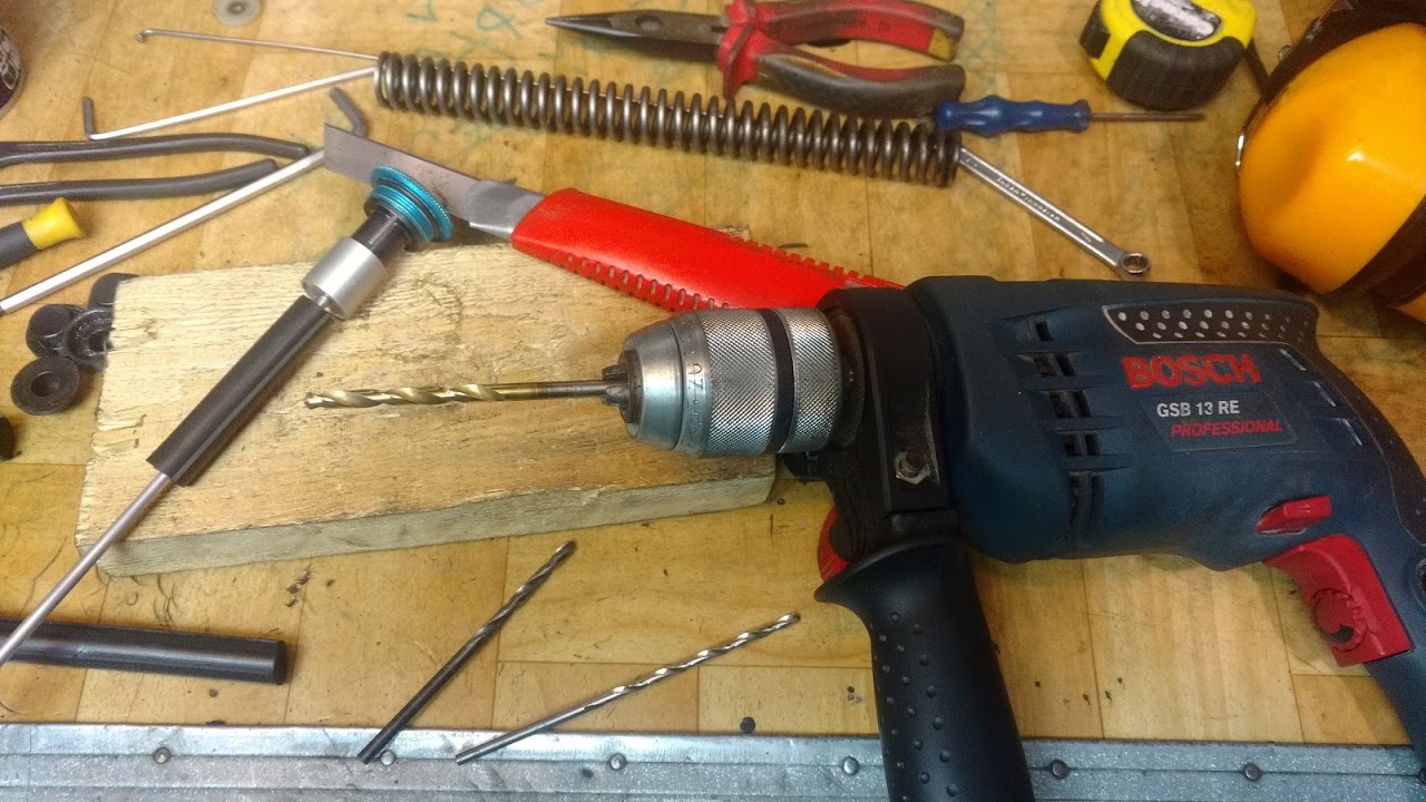

szaszłyk w dobrej kondycji ,elastomery nie są popękane, jedynie ubiły się może z 1 cm. Myślałem co tu zrobić żeby amortyzator chciał pracować. Wpadłem na pomysł wsadzenia sprężyn z SR suntour. Znalazłem odpowiedni rozmiar,kątówką obciąłem na porządany wymiar . A żeby za bardzo amortyzator nie nurkował dałem do środka elastomery. Problem polegał na tym, że pokrętło regulacji twardości ma trzpień, więc elastomer musiałem przewiercić na całej długości . No przyznam łatwo nie było ze względu że był długi i miękki.Sprężyny zakończyłem zaślepkami z tworzywa żeby nie niszczyły wnętrza amora.
Do smarowania zrobiłem mieszankę z wazeliny i smaru z teflonem.Złożyłem wszystko do kupy i działa
Przyznam że teraz jest dobrze ,widać ugięcie, jest minimalnie czulszy niż na samych elastomerach.

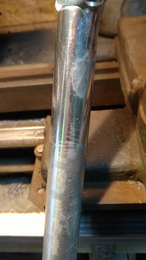

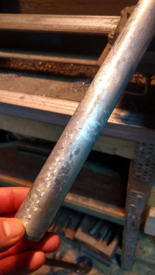

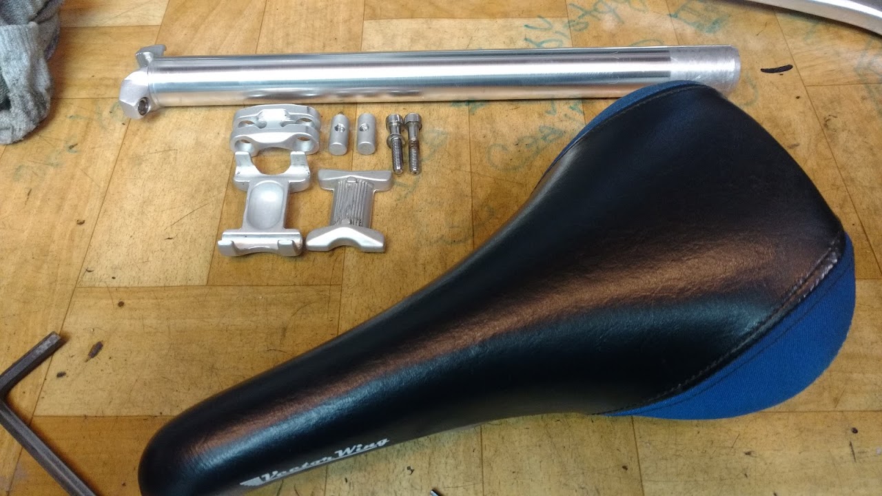

#20Kolejnym elementem który wziąłem na warsztat była sztyca.Ktoś wcześniej się z nią mordował i mocno porysował.Okazało się że jeden z elementów (nie wiem jak to nazwać..skrzydełka??)przy zacisku był wgięty do środka i powodował rysowanie sztycy.Z pomocą pilnika już to nie następuje.Nie pozostało nic innego jak włożyć sztycę do tokarki i spolerować
Do roweru powędruje siodełko RITCHEY
Re: MARIN Pine Moutain
#23Szczerze powiem że nie mierzyłem sztycy po polerowaniu. Ale jak włożyłem do ramy to nie stwierdziłem żeby zacisk mocno się zaciskał.

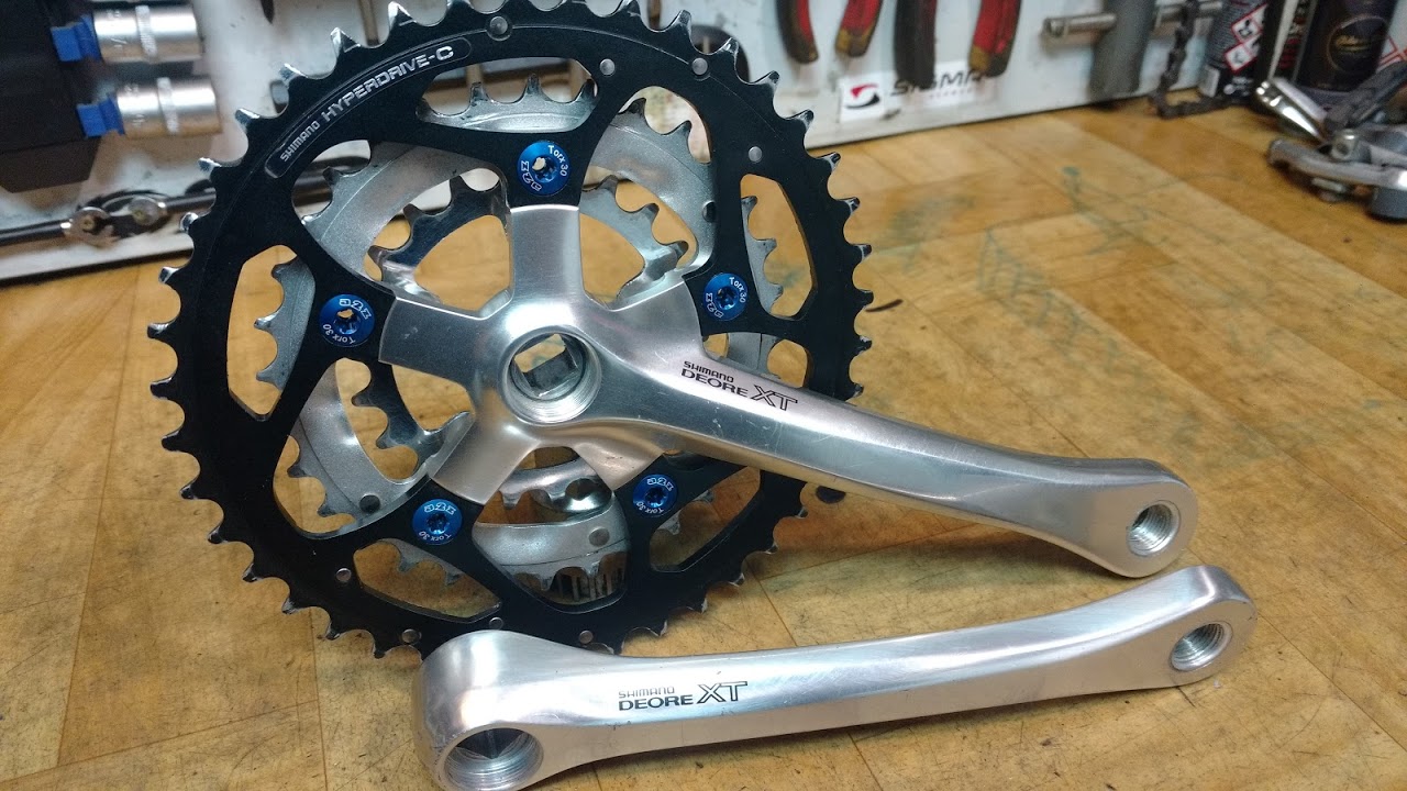

W dalszej części do ramy wędrują komponenty z grupy DEORE XT.

#26Rama z dołu wygląda jak dalmateńczyk
Kupię lakier zaprawkowy w podobnym kolorze i po sprawie , przynajmniej na jakiś czas zabezpieczę ramę przed korozją.
Czekam na lepszą pogodę aby zrobić porządne zdjęcia całości

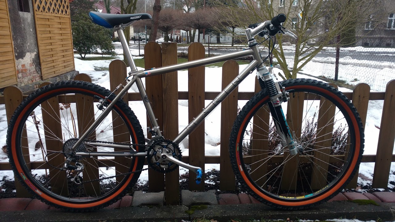

#28Rower skończony. Było parę rzeczy do poprawienia
Jestem zadowolony z efektu końcowego, który przerósł moje oczekiwania
