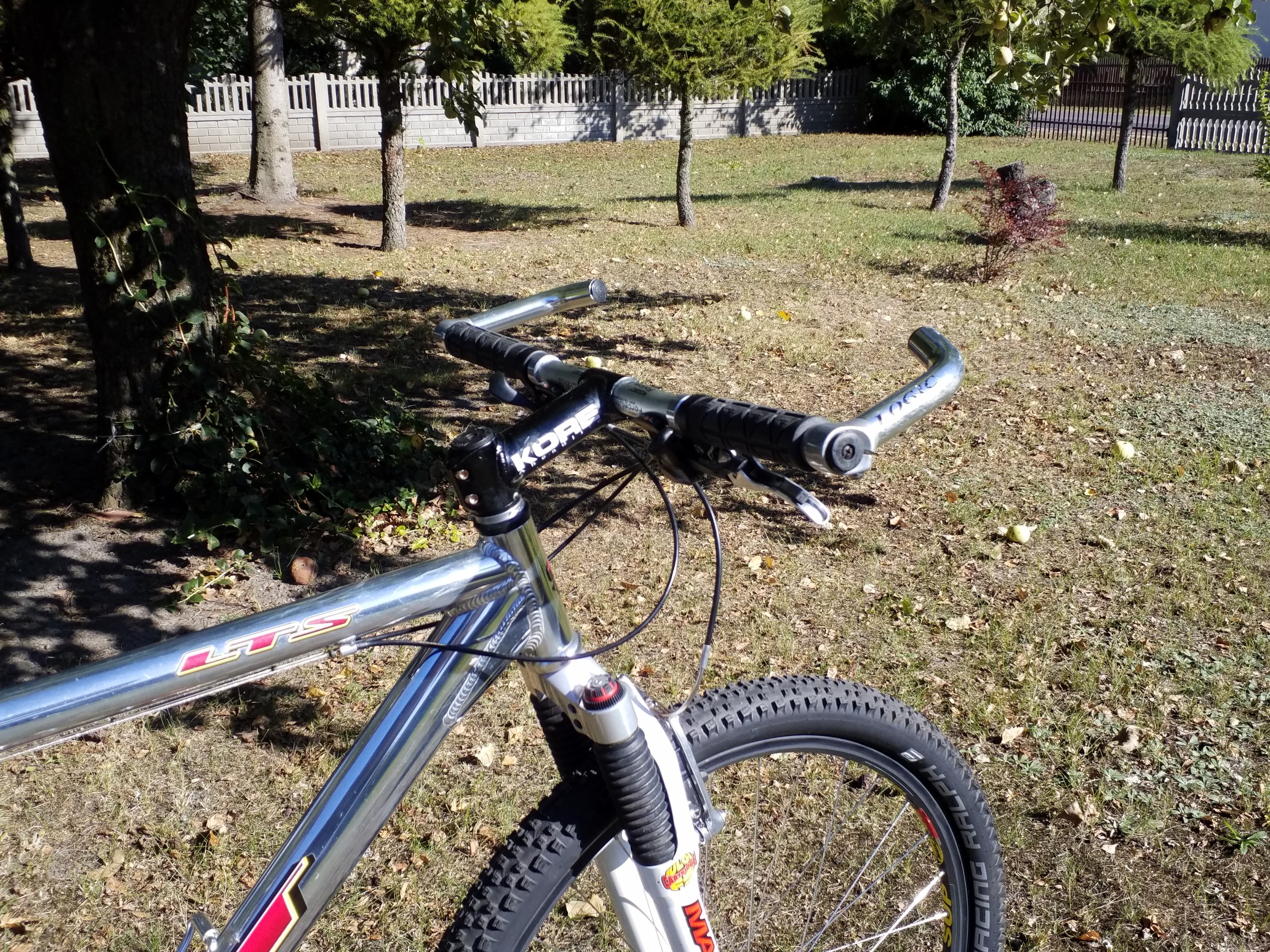

Ostatnia zmiana. Mostek od kolegi z forum. Kore pasuje elegancko i jego 120mm bardzo mi pasuje.
#51
Wszystko pięknie ale na tym zdjęciu nic nie widać bo jest zajebiście przejaskrawione ... no i gołe alu jeszcze to potęguje.
Zrób jakieś normalne foty.

#53
Rower narazie nie stracil nic z polysku ,sam jestem zdziwiony....
#55
corrado1111 pisze:
hit00r II pisze:Wszystko pięknie ale na tym zdjęciu nic nie widać
Może idź do lekarza od oczów? :mrgreen:
Ech ... zdjęcie jest przejaskrawione i źle wygląda :-|
A wystarczyło przyciemnić w programie do obróbki zdjęć.
#56

Przepraszam
#57
hit00r II, rower tak sie swieci ,ze automatyka aparatu samsunga galaxy tab s3 wariuje
#59
Wazne ze rower ten sam
#60
Mi ten Maniek tu nie leży. Chodź wizualne pasuje to mi Gtki zawsze będą kojarzyć się z Rock Shokiem. Wymieniłbym tez kierownice na Kora do zestawu . Poza tymi niuansami :lol: świetna maszyna 8-)
