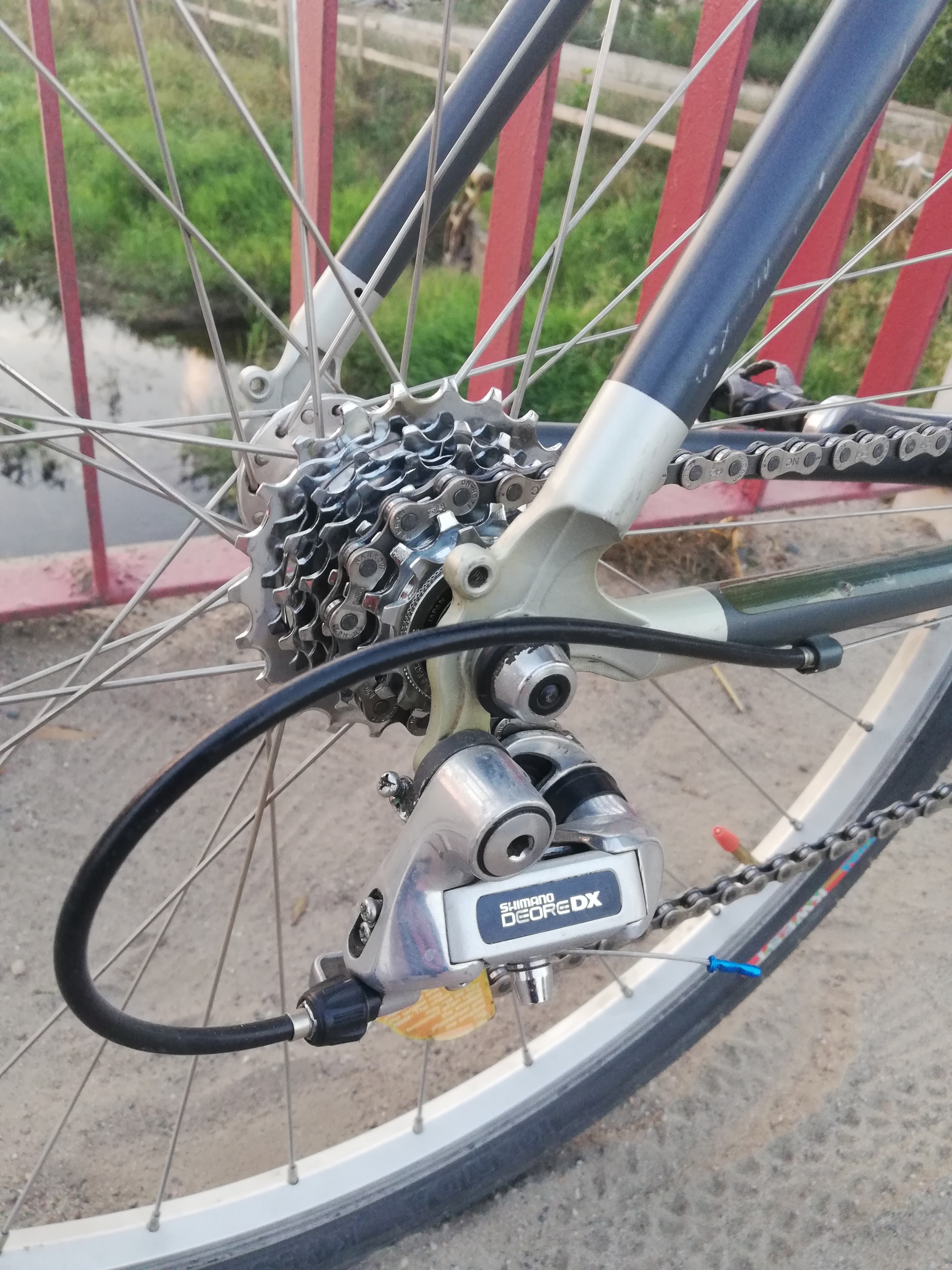

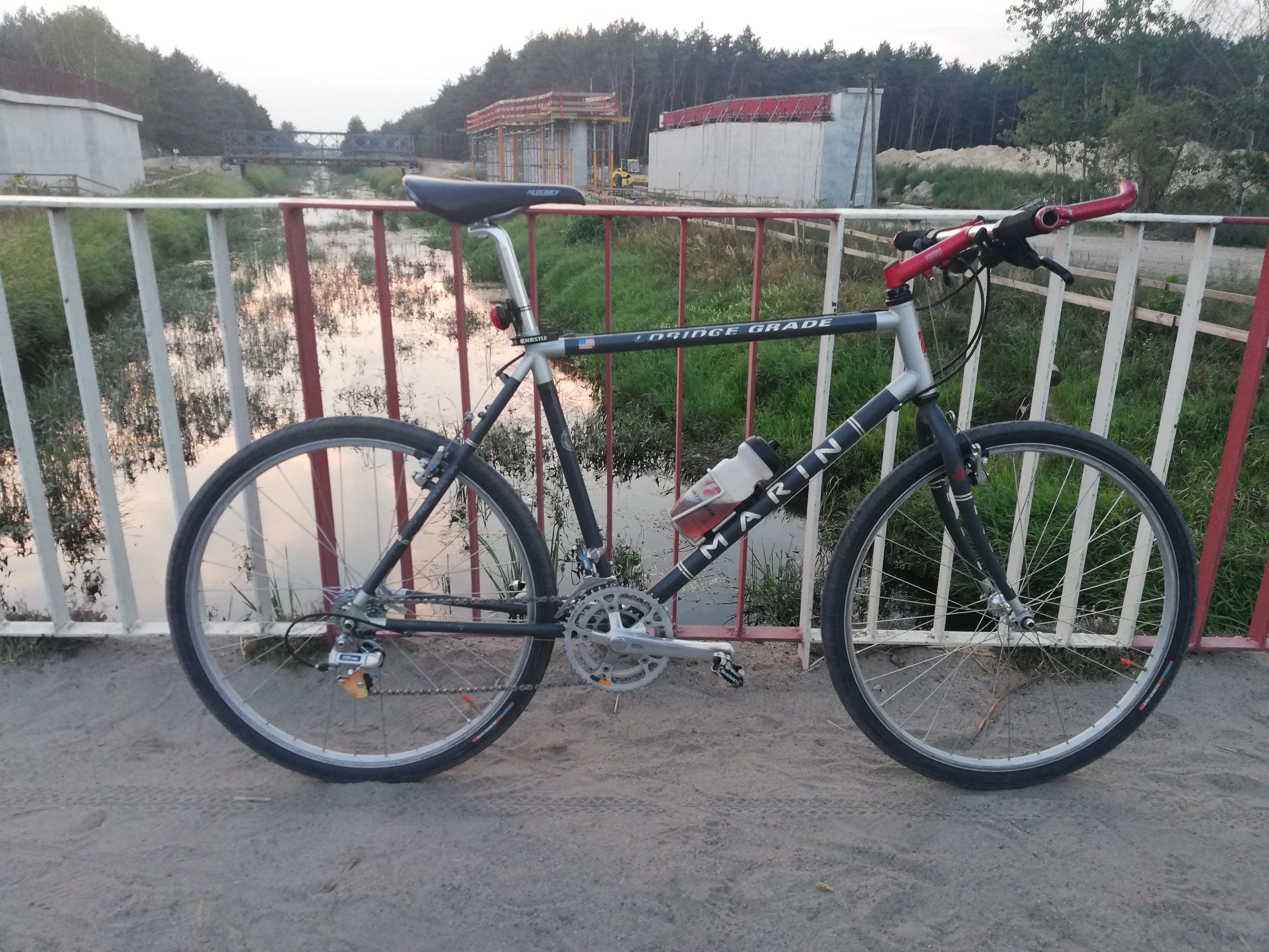

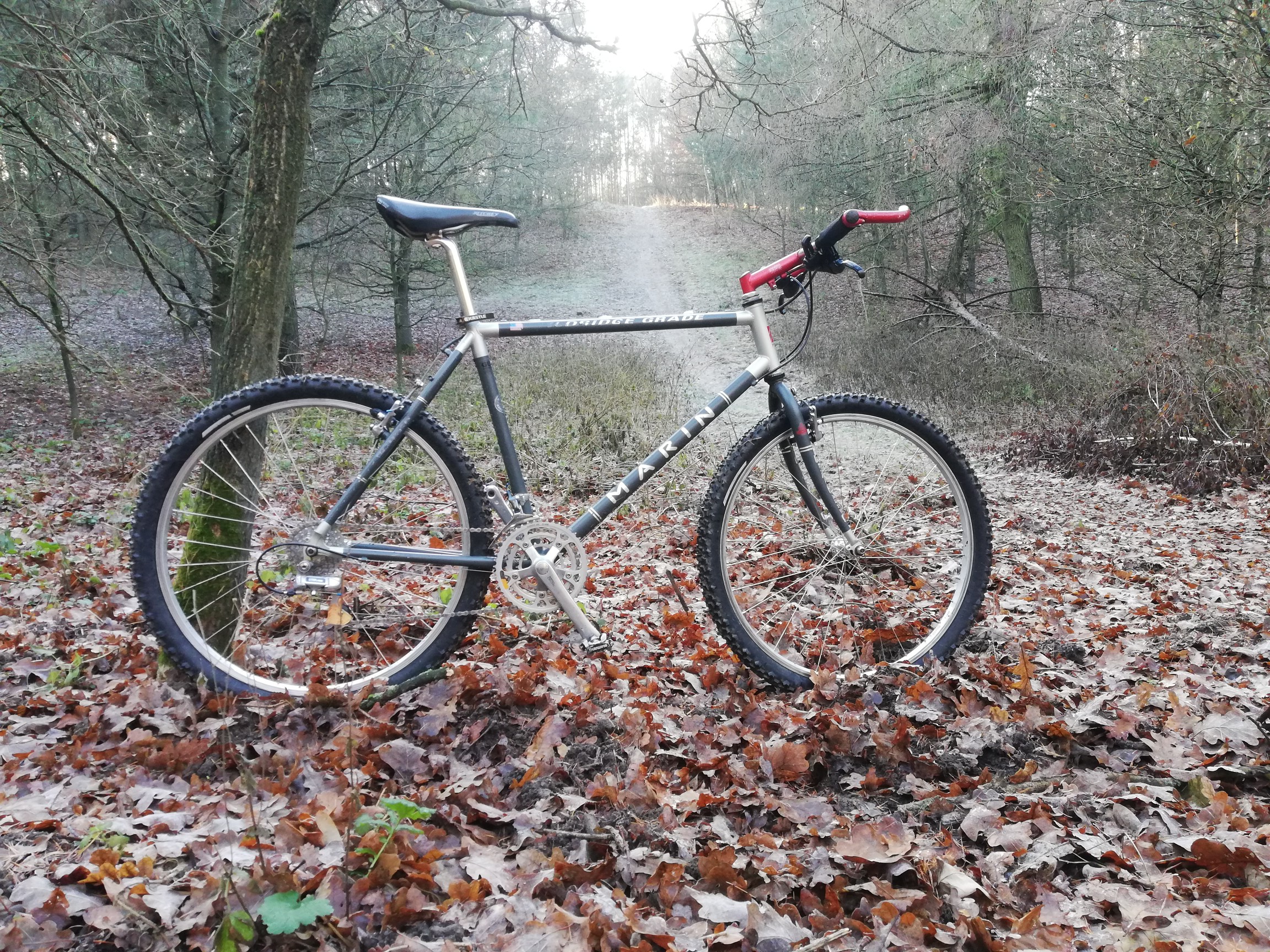

Marin przeszedl przemiane ,jak kilka podobnych juz na forum , na asfaltowego zapierdalacza. Szosą w dzień nie da się jeździć a wieczorem wole ścieżkami smigac, stąd ten pomysł. Opony najtańsze kendy 1.5. Kaseta nowa Hg 90 z ujętym jednym trybem. Jedzie to lepiej jak wygląda.
#35
Te opony wcale nie są takie gówniane - katuje je od wielu lat i spisują się przyzwoicie.Retromen pisze:Marin przeszedl przemiane ,jak kilka podobnych juz na forum , na asfaltowego zapierdalacza. Szosą w dzień nie da się jeździć a wieczorem wole ścieżkami smigac, stąd ten pomysł. Opony najtańsze kendy 1.5. Kaseta nowa Hg 90 z ujętym jednym trybem. Jedzie to lepiej jak wygląda.
Wiadomo że jeśli popada to jest lipa ale wtedy chyba żadne slicki nie zdają egzaminu.
A rower i tak paskudny ... bo twój

Dokładnie, naklejka chyba ostrzegająca przed użyciem niededykowanych przełożeń
Co do opon - miałem kiedyś Kendy 1,5" i były diabelnie śliskie na mokrym Jeździłem później na slickach Tiogi i IRC i niebo a ziemia na mokrym asfalcie Uważaj więc jak popada
#39
Nie czytałem co tam jest napisane:-) Krótki wózek ma swoje ograniczenia. Zdarzyło mi się z blatu dużego wrzucić stylu 24z i brakło łańcucha.... Nie mogłem koła zdjąć tak się łańcuch naciągnął. Za to na najmniejszej z przodu i tyłu wisi prawie luzem. Z tą kaseta jest jednak ok
Co do opon okarze się niebawem.
#40
Jeśli chodzi o slicki to tylko Schwalbe Kojak - coś w tym jest że guma się klei mimo deszczu lub niskiej temperatury, o ciepłym asfalcie nie wspomnę
Widzę że dużo marinów tak kończy - rowery ładne lecz geometria nawet jak na tamten czas ( i późniejszy) raczej kanciata...

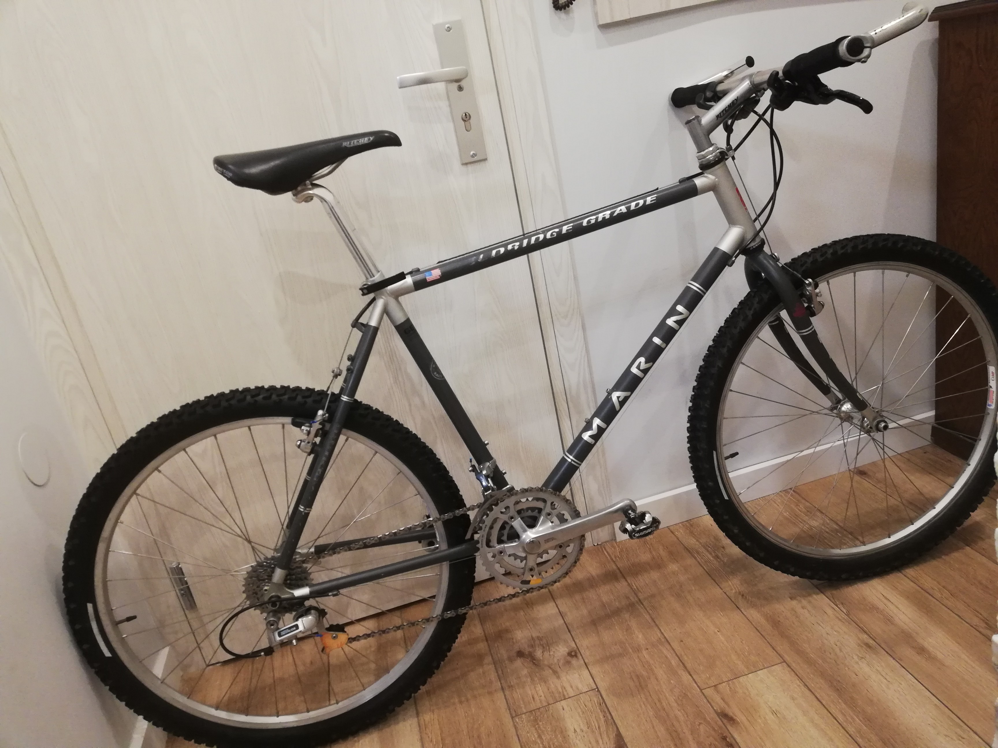

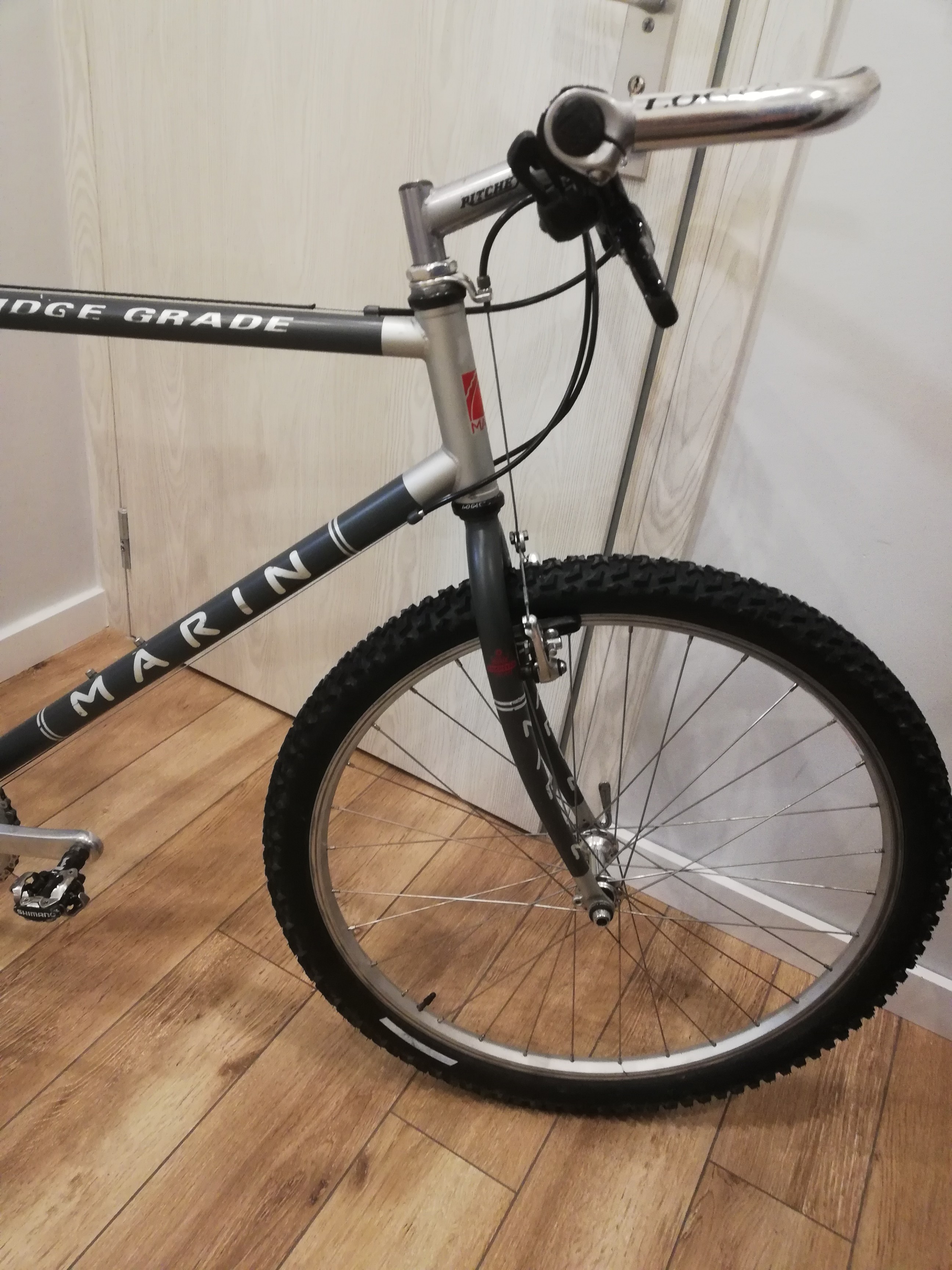

Kolejne wcielenie ,tym razem na "zimówkę". Założyłem opony Ritchey Z Max i to w sumie tyle)
#43
A i jeszcze kasete wymieniłem na 12-28 ,to taki uniwersalny rower ,do miasta i w teren hehe.
#45

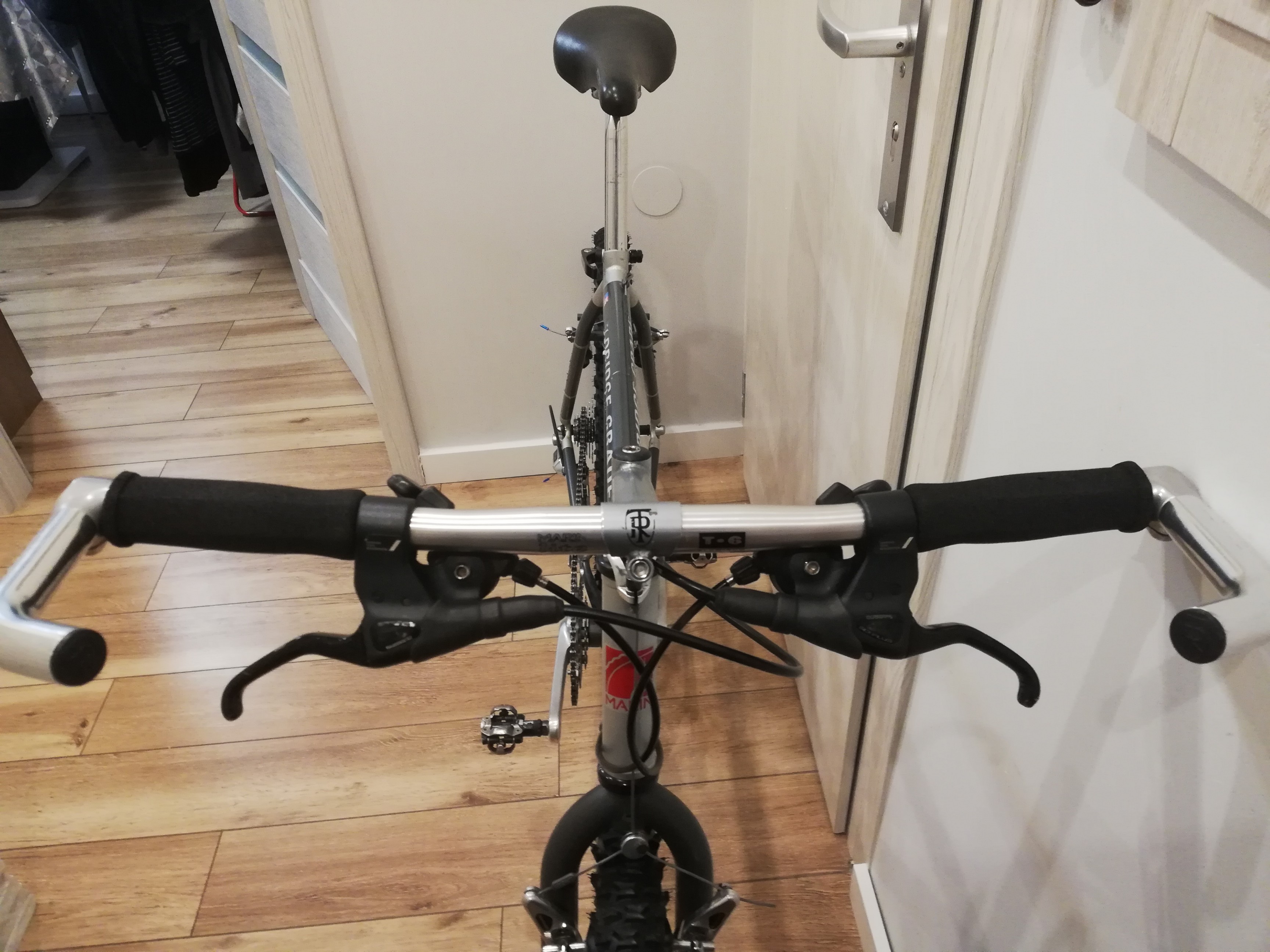

Kontrowersyjny jest kolor kokpitu) Zrobilem kiedys przymiarke do srebrnego mostku i rogów ,ale rower toralnie stracil swój urok ,klimat.
#46
idziesz w słusznym kierunku, jeszcze jak te Scoty wywalisz to będzie Twój początek wyzwolenia sięRetromen pisze:Kolejne wcielenie ,tym razem na "zimówkę". Założyłem opony Ritchey Z Max i to w sumie tyle)

Katalogowo ten Marin miał czerwone rogi ,mostek ,zacisk podsiodlowy ,pedały ,szyny siodełka. Mój tylko kokpit....Robiłem już kiedyś przymiarkę ,ale znalazłem dzisiaj inny mostek i rogi ,Ritchey. Taki cały tytanowy się zrobił ,no i Ritcheya jest teraz siodełko ,opony ,obręcze ,sztyca ,mostek ,rogi i stery.
Druga sprawa Ori mostek Marin lite miał 135mm ten ma 120 i jednak przy tej długości ramy jest lepiej)
#50
Kurczę brakuje mu teraz jakiegoś akcentu moim zdaniem
Kokpit pasuje ale pomysl nad jakimś detalem w kolorku żeby rower ożywić - trochę mdly się zrobił

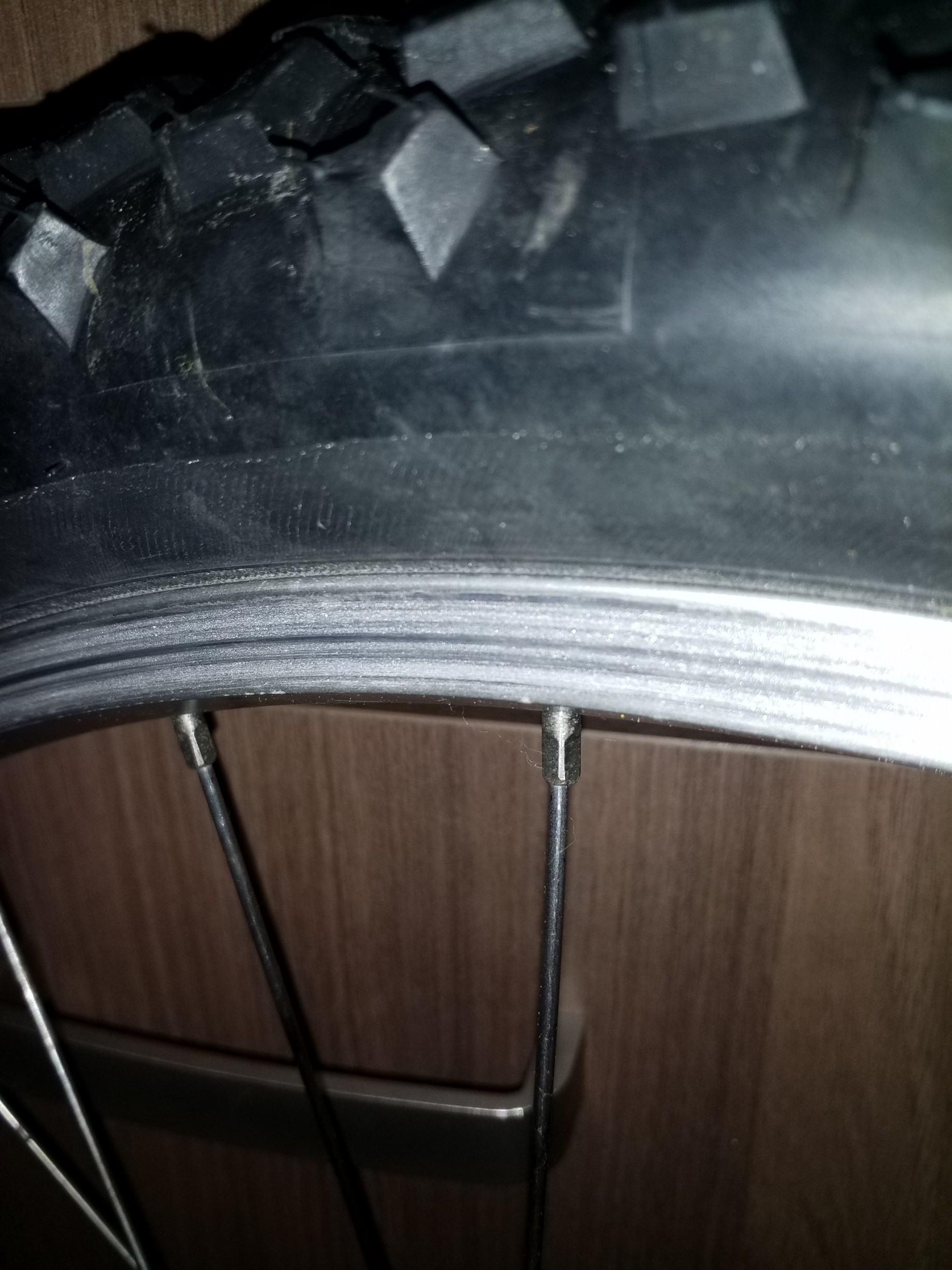

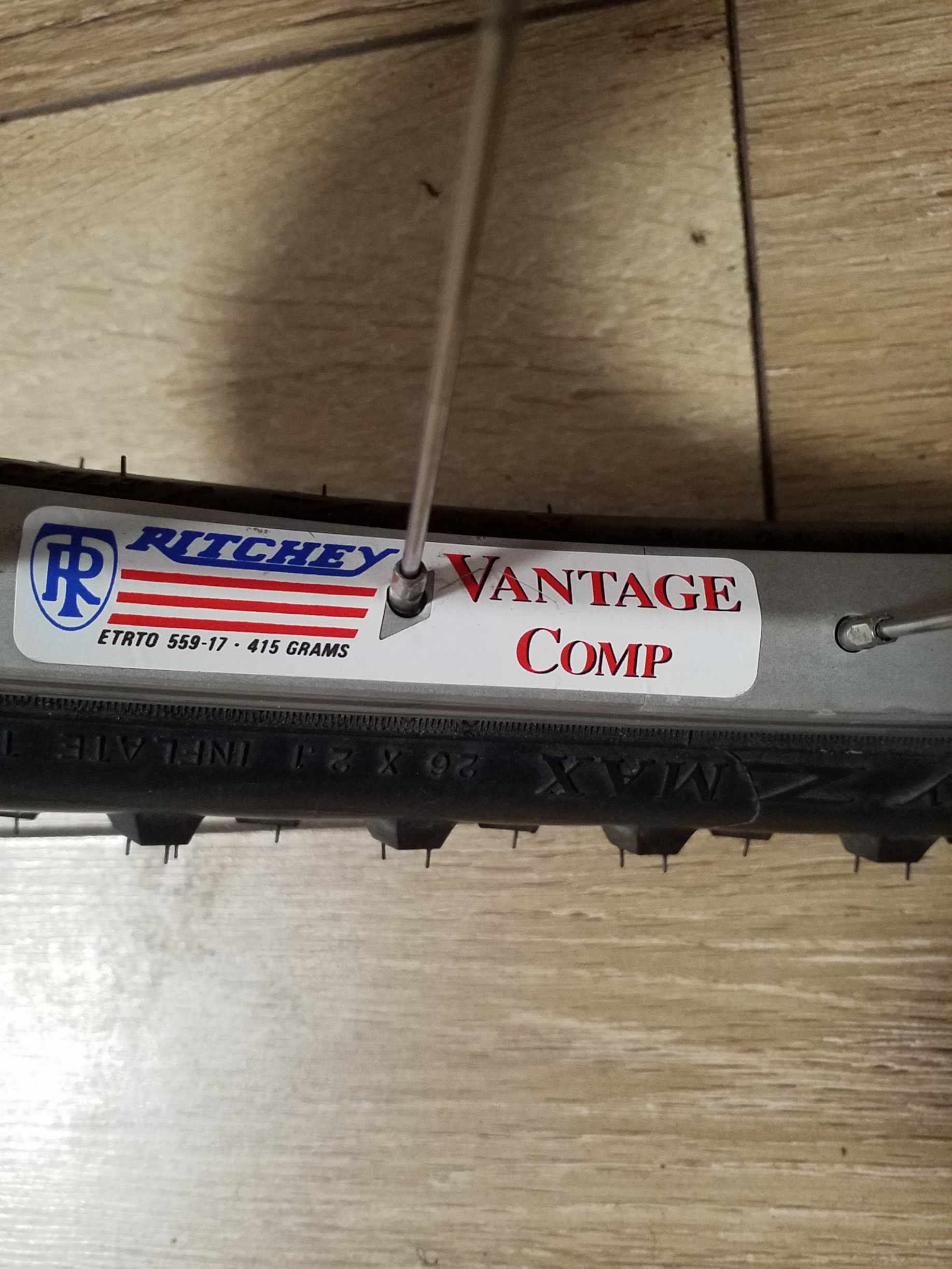

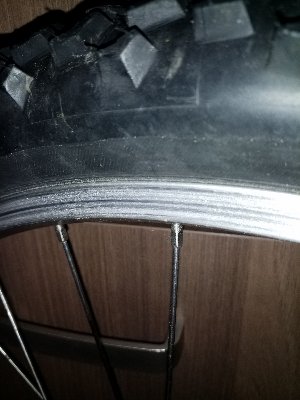

Kola są "jeszcze" nowe. Obrecze NOS byly zaplecione na piastach. Dopiero srebrna anoda zaczela sie scierać. Z ciekawosci napisze ,ze srebrna anoda z obreczy szosowej Mavic zeszla po 100km) Tutaj jakas i tak jest twarda sztuka)
#56
noż to kurde rewelka, obręcze zaplecione na piastachRetromen pisze:Obrecze NOS byly zaplecione na piastach.

Nie ma to jak kupić nówki sztuki i topić je w syfie ... BRAWORetromen pisze:Kola są "jeszcze" nowe. Obrecze NOS byly zaplecione na piastach. Dopiero srebrna anoda zaczela sie scierać. Z ciekawosci napisze ,ze srebrna anoda z obreczy szosowej Mavic zeszla po 100km) Tutaj jakas i tak jest twarda sztuka)
