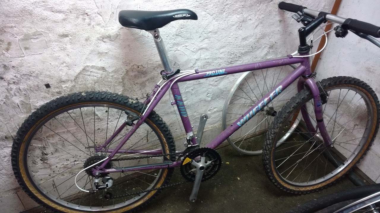

cóż tu więcej pisać rama już wcześniej była na forum opisana jako uratowana przed przerobieniem na żyletki.ta historia jest taka że wystawiłem swojego GITANE CHEYENNE na olx lecz nie było chętnych postanowiłem że przerzucę sprzęt do innej ramy a na gitane zrobię rower na tym co mi leży w warsztacie i do żyda.
ramę kupiłem od naszego forumowego kolegi hiciorka :-P w komplecie dostałem sztycę mostek stery i kierownicę i siodełko a dodatkowo jakieś graty w postaci tylnej przerzutki XT 730 jeszcze siodełko hamulec tarczowy i trochę złomu :lol:
rama jak się okazało jest wymiarowo tak gitane jedynie tylny trójkąt jest o 1cm dłuższy.no więc zacząłem przeszczep rozebrałem całego gitana i powili przerzucałem części. sztyca w wheeler na wyrzucenie jak pisałem z hiciorem to chyba bardzo ktoś ją próbował wyciągnąć i jest pogięta od imadła lub jakiś kleszczy na szczęście miałem zalegającą sztycę od mojego wheeler 7000 z ciekawym systemem poziomowania siodełka :shock: długość spasowała więc jest git.
postanowiłem że rower nie będzie sztywny i tu pojawi się fala hejtu znalazłem amorka z lat 97 na olx nowy nie używany medium ściskane elastomer 120 zł z przesyłką
rozebrałem bo trochę smar zastygł dałem mu motorexa 5W po 20ml jest lepiej ;-)
wszystko spasowałem gwint uciąłem i działa 8-)
przekładanie poszło sprawnie bo sprzęt już wcześniej był po przeglądzie więc pozostało tylko wszystko wkładać i regulować jedynie pancerze skracałem.rower wyszedł całkiem fajnie zapodałem mu rekinka na dolne widełki naklejki przeźroczyste tam gdzie trzeba :-)
osprzęt EXAGE w naprawdę świetnym stanie, klocki ledwo przytarte ,koła kręcą się jak na maszynach, felgi jak nowe, łańcuch nie wyciągnięty , orginalny suport , jedynie ułamana obudowa lewej manetki od dołu , pedały VP z kalamitkami do smarowania ;-)

Całkiem pasuje ten amor nawet :) Tylko te elastomerowce zwykle miały kiepskie uszczelki. Sprawdzaj często, czy nie cieknie na dole i spod kurzówek. Może się trochę syfu z tego zrobić.
tam w zasadzie jest tylko jedna uszczelka i na niej ta guma ale co tam jak będzie się wylewać to się wytrze i już.
ale w zasadzie nie powinno bo całość spłynęła do dolnych goleni a tam nawet od dołu nie ma żadnej śruby :-/

przejechałem się na tym rowerku pozycja idealna siodełko jest bardzo wygodne tylko że ja mam za krótkie palce to tych klamek hamulcowych :lol:

W rowerze zaszły małe zmiany
Wyrzuciłem amor na rzecz sztywniaka, wygląda to teraz orginalnie ;-)
Rower dostał opony skinwall i siodełko wheeler comp
Optycznie stał się lżejszy :->
