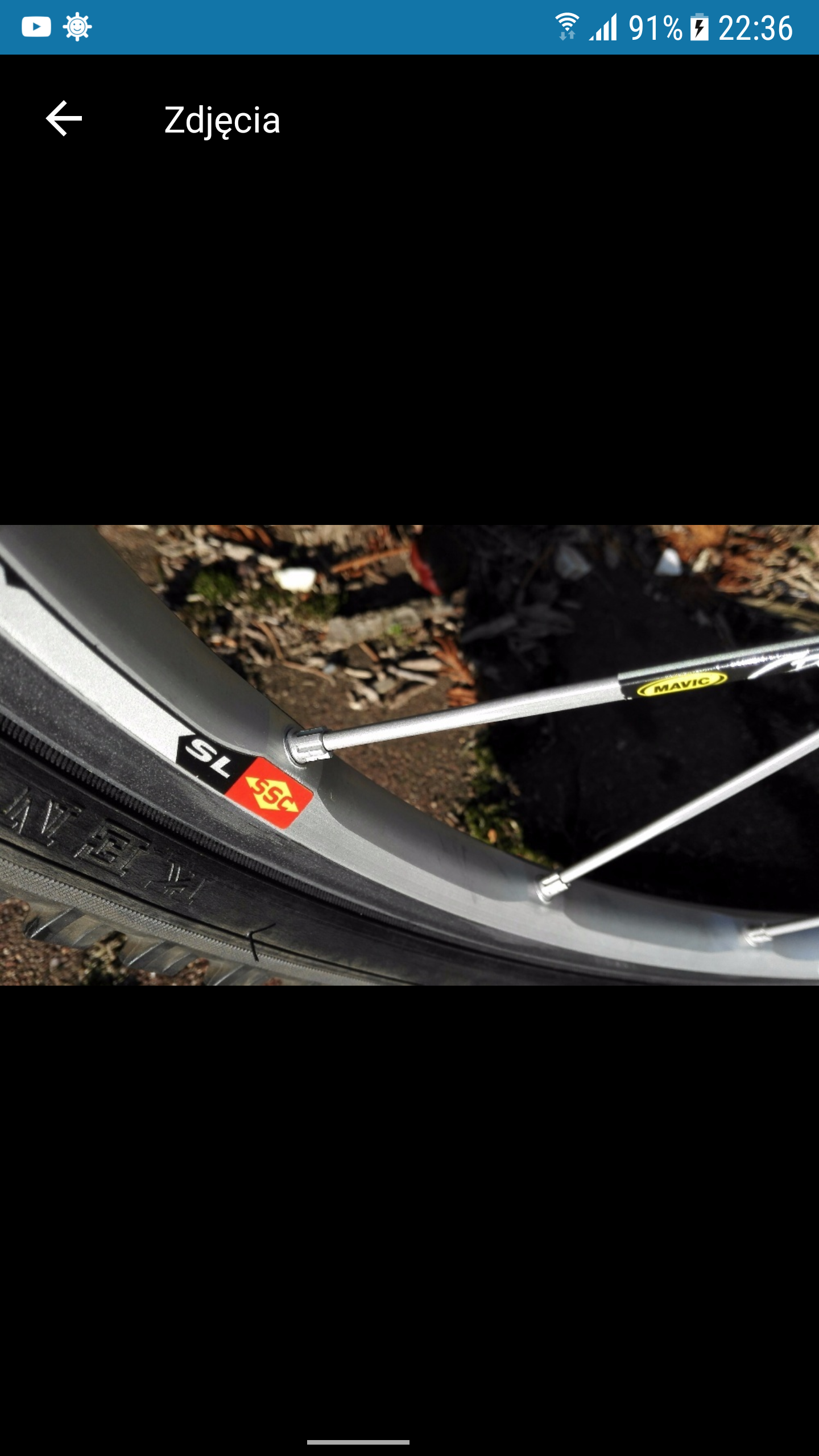

#32
Nie pamietałem jakie masz. Czarne odpadają. Znalazłem na olx srebrne ale rocznikowo nie bardzo raczej...
#33
Zakładaj... kij z rocznikiem :) Gorzej, że to są ceramiczne obręcze i te Twoje nowe klocki mogą nie za bardzo działać z tym...
Tutaj to dopiero ktoś namieszał tymi kołami z rocznikiem...

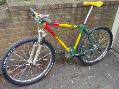

#35
Doman sam kiedys namieszałem w moim rts)
#37
Tylne koło szybko pękło i po kłopocie. Hehe

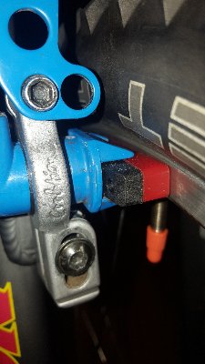

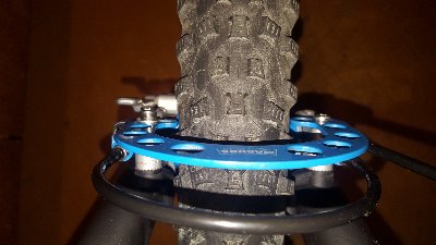

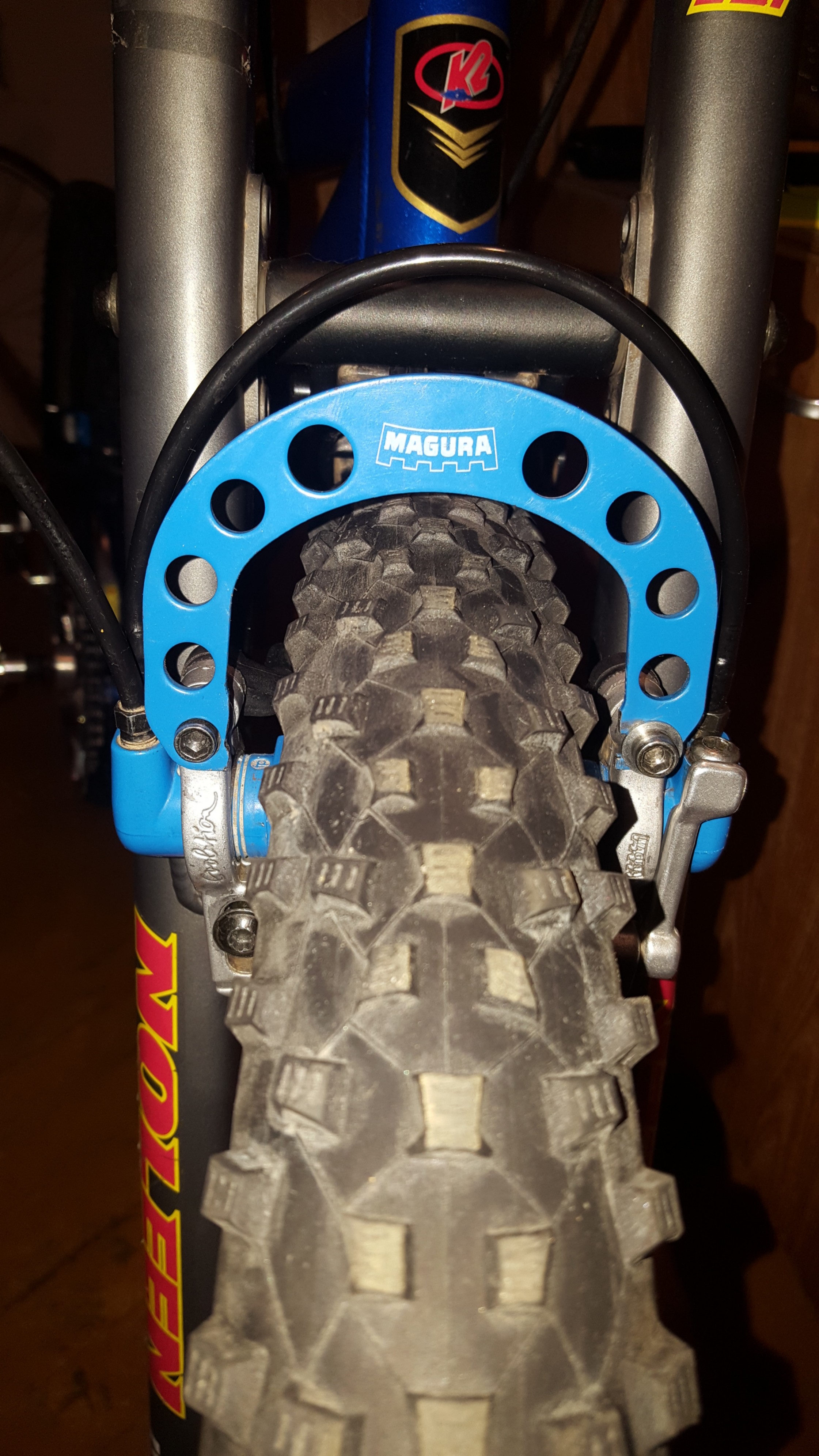

#42
Po założeniu opon 2.25 booster jest blisko opony. Raczej nic sie nie stanie chyba że szprycha strzeli to opna rozdarta...
#44
Jak sie przyjrzec od góry to jest po równo z kazdej strony. 4mm odstępu. Można jeszcze ewentualnie spiłować booster ale to rzeżba trochę...
Focker udało sie wymienic płyn jak mówiłeś i jest ok. Klamka twarda.
#46
Jest zdecydowanie za blisko. To ma szanse obcierać przy naturalnym uginaniu się opony na dziurach czy zakrętach. Albo węższa opona albo spiłuj estetycznie te oczka, bo i tak z nich nie korzystasz.
#47
Po jaką CHOLERĘ opona 2,25 w takim rowerze :!: :?: :shock:
A później się dziwi że coś ociera.
A obcierać będzie przy jeździe , kiedyś też tak miałem.
Mniejszy rozmiar opony i koniec.
Piłowanie adaptera po to żeby wepchnąć idiotycznie grubą oponę jest bez sensu.
Chcesz mieć lochy na obręczach to kup sobie ... FATBAJKA 8-)
#48
DOMAN, Dla spokojniści spiłuje.
hit00r II, Kupilem 2 lata temu za grosze kilka szt tych opon i musze je wykorzystać. Poza tym najlepiej mi sie na nich jezdzi. Tam gdzie najczesciej smigam jest sporo miekkiego piachu. Przy tym rowerze napompowane do 1.8 Atm sprawią uczucie poruszania sie poduszkowcem)
#49
No i miejsca sporo. Nie lubie poprawiać fabryki ale nie było wyjscia nawet 2.1 mialy mało miejsca...
#51
qsik, Dobrze wiedzieć. Jakoś mi lżej na sercu hehe.
Inne ustawienie tych hamulcy w moim rowerze nie wchodzi w grę wiec taki skalp ma sens. Inaczej jak bym chciał przełożyć te hamulce do weższej ramy ,ale nie bedzie takiej potrzeby.

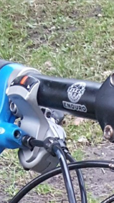

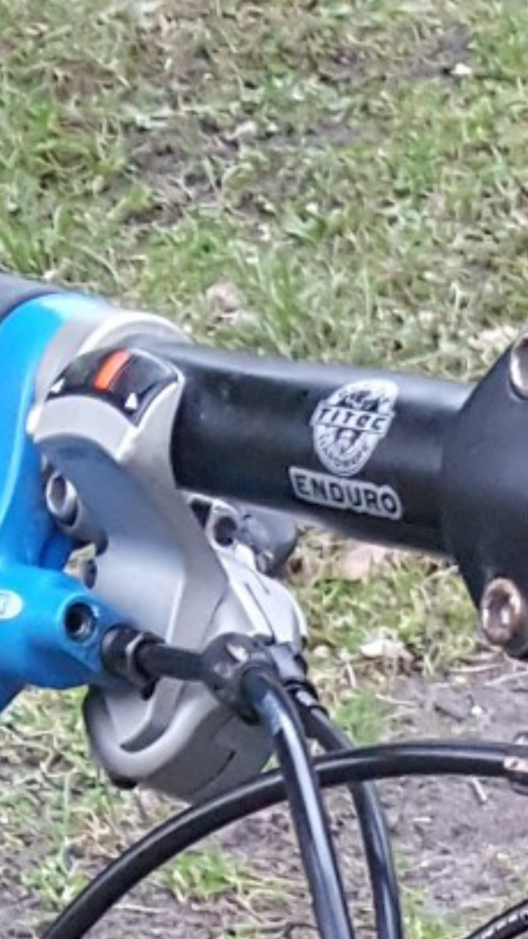

#54
DOMAN, Jednak ma coś wspólnego z enduro;) patrz napis na kierownicy). Jakieś masywniejsze poprostu noż to co mam by lepiej zagrało.
#55
:lol: dobre 😂 Hahaha hard enduro handlebar. Generalnie to twoje slk ma szerokość 131 i jest twarde, flite jest szerszy (145) tylko, że decha straszna, i dlatego polecam ci wersję gel, bo mimo, że też nie jest jakaś miękka to zupełnie inaczej amortyzuje, jest przyjemnie sprężysta. Ja mam w swoim fullu slr gel flow i jest świetne. Nie wyobrażam sobie innego siodła w mtb. Z tym, że ja preferuję wąskie siodła, moje ma 131 szerokości.
