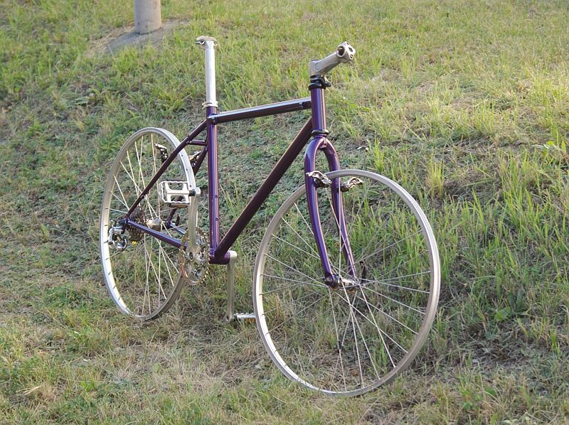

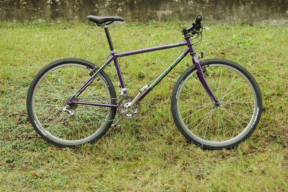

Aha i fotki jeszcze. Pierwsza przedstawia stan pierwotny, a druga dzisiejszy.
na zdjęciach nie widać aby coś było źle

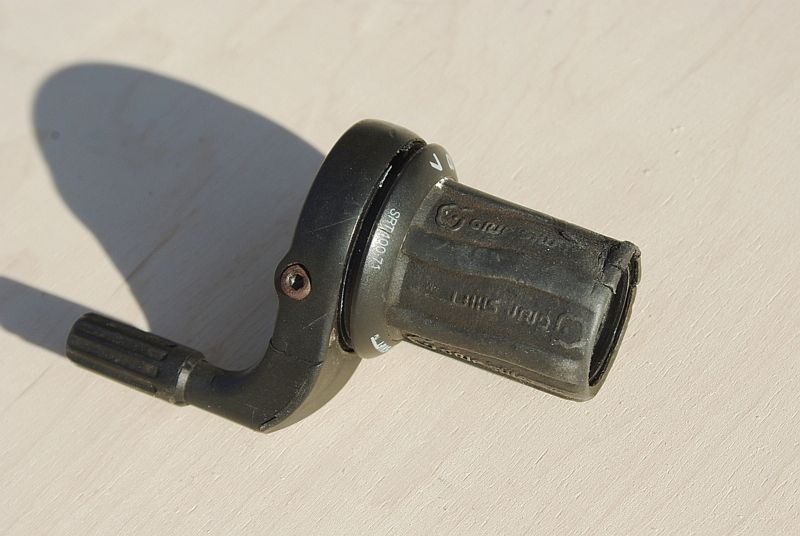

Czy da się wymienić gumki w manetkach Sram SRT 400? Są w stanie technicznym agonalnym, a wizualnie zupełnie nie do przyjęcia.
Gdzieś się chyba spotkałem z gumkami do SRT 600, ale nie wiem jaka jest między nimi różnica w budowie.

Kolor bardzo fajny . Czekam na więcej fotek.
Klasycznie - szary podkład epoksydowy, czarny podkład akrylowy, fioletowa baza i bezbarwny akrylowy.kapelusznik pisze:Czym to malowałeś?

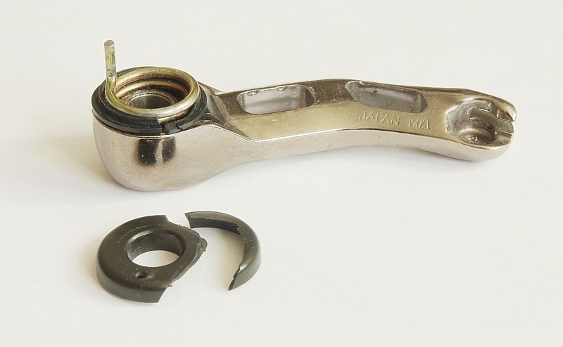

No i rozpadła się (chyba pęknięta wcześniej) plastikowa osłona sprężyny hamulca. Jak nie dopasuję czegoś, to spróbuję skleić.

Mufę suportu trzeba jednak było przegwintować i teraz jest już OK. Nie udało mi się znaleźć gumek do manetek, więc zamiast tego założyłem klamkomanetki Alivio MC 12.
Rower w bardzo dużym stopniu oryginalny - nowe opony, wkład suportu, łańcuch i klocki hamulcowe. Nieoryginalna kierownica, mostek, klamkomanetki i siodełko (na dodatek nieretro). Waga 11,3 kg (goła rama 2030g, widelec Spinner 980g).
Z końcowego efektu nie jestem zadowolony, ale może następnym razem będzie lepiej. Stronę wizualną postaram się jeszcze nieco poprawić wymianą sztycy na srebrną i założeniem czegoś srebrnego w kokpicie.
Mam też wątpliwości co do koloru grafiki, ale zaraz pewnie pojawi się jakiś zupełnie inny życiowy problem i przestanę myśleć o pierdołach.
Finansowo to kompletna porażka - za kasę, którą w niego włożyłem można znaleźć rower o wiele ciekawszy, ale całe przedsięwzięcie nie miało podłoża ekonomicznego, więc nie narzekam.
Jeździ fajnie i mam nadzieję, że żona podzieli moje zdanie :)
