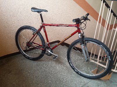

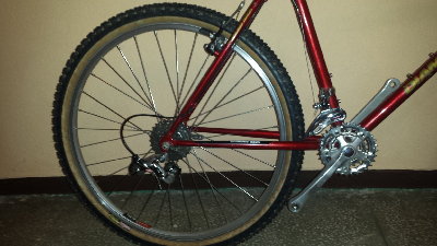

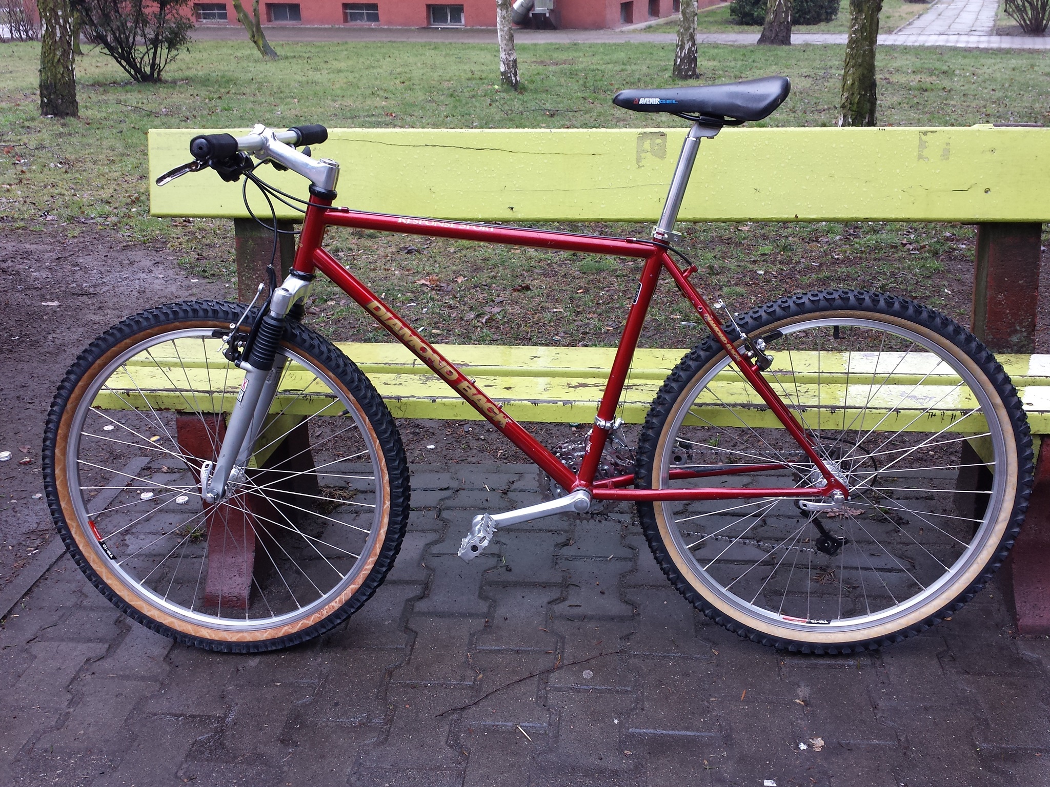

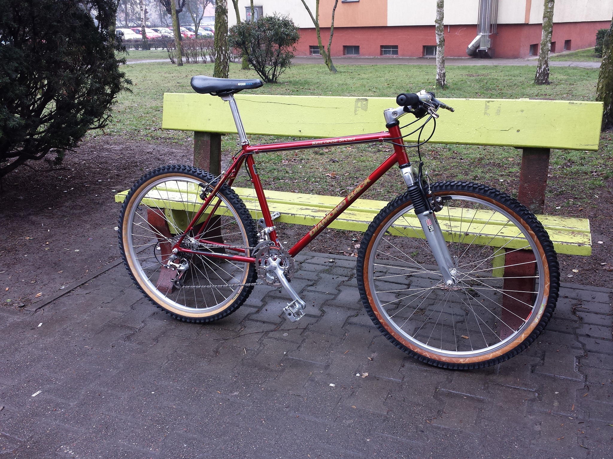

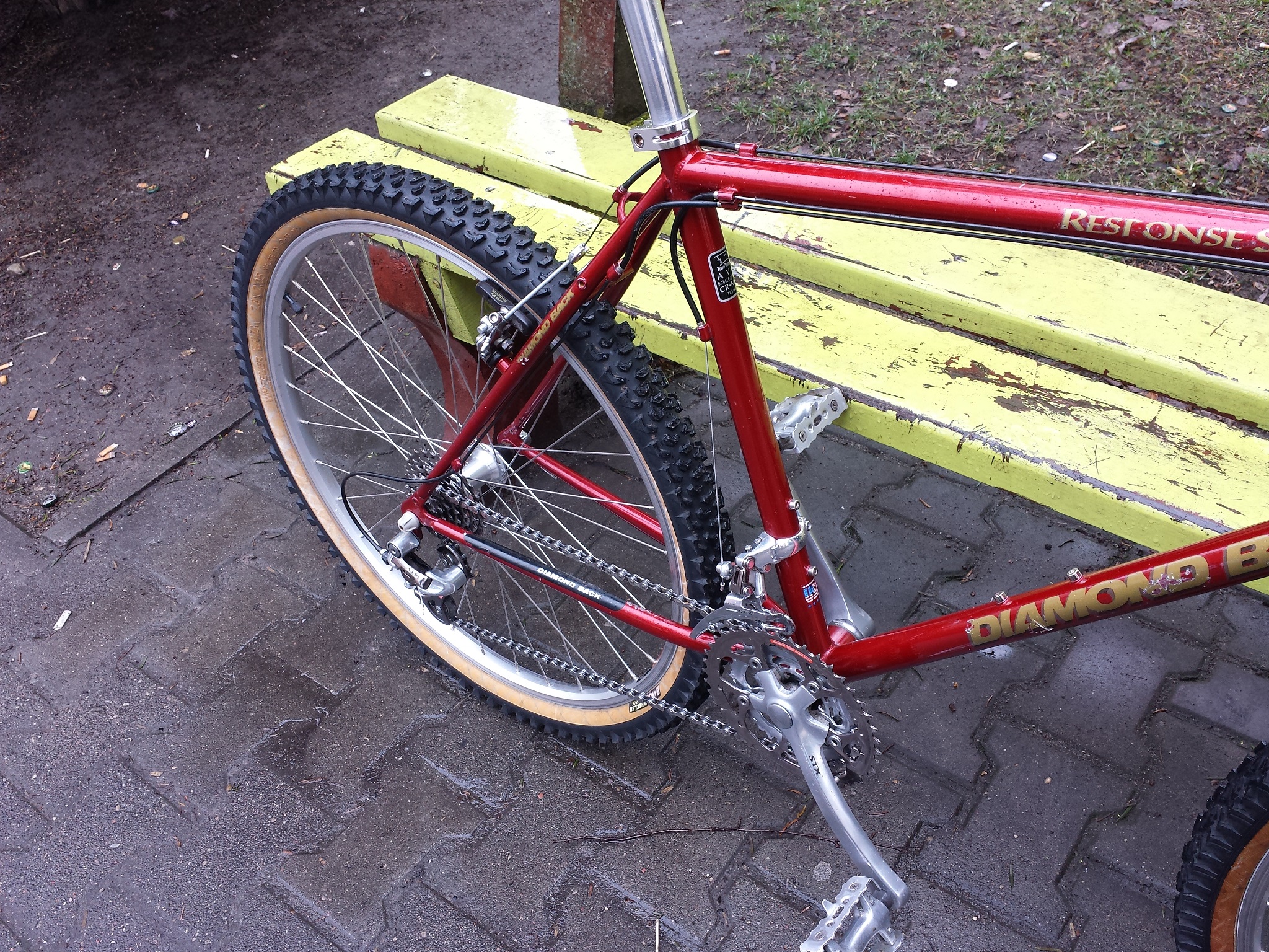

Witam. Chciałbym zaprezentować fajny rower. Użytkuje go moja kobita. Kupiłem go jej jakiś czas temu od kolegi z forum z Wrocławia. Rower chyba z 1995r. Bardzo ladny stan calosci. Rama cro-mo. Cały na pięknym stx se. Piasty narazie alivio, mam już też do niego stx se. Obecnie rower zaczął przechodzić mała modernizację. Dostał lepiej dzialajacy amor z mojego GT. Działa bardzo fajnie. W planie oponki Panaracer Magic) Zdjęcia nie kompletnego roweru. Praca wre :-D
Gdzieś miałem zdjęcie z katalogu tego DB...
Korba jest fc-mc 32, reszta też 32. Czyli stx z 1995r?
Nie mogę połapać się w tych stx-ach :mrgreen:
Rama nie wygląda na jakąś specjalnie wytrzymałą, ale sztywność jest super. U mojej Pani raczej ma dożywocie :mrgreen:

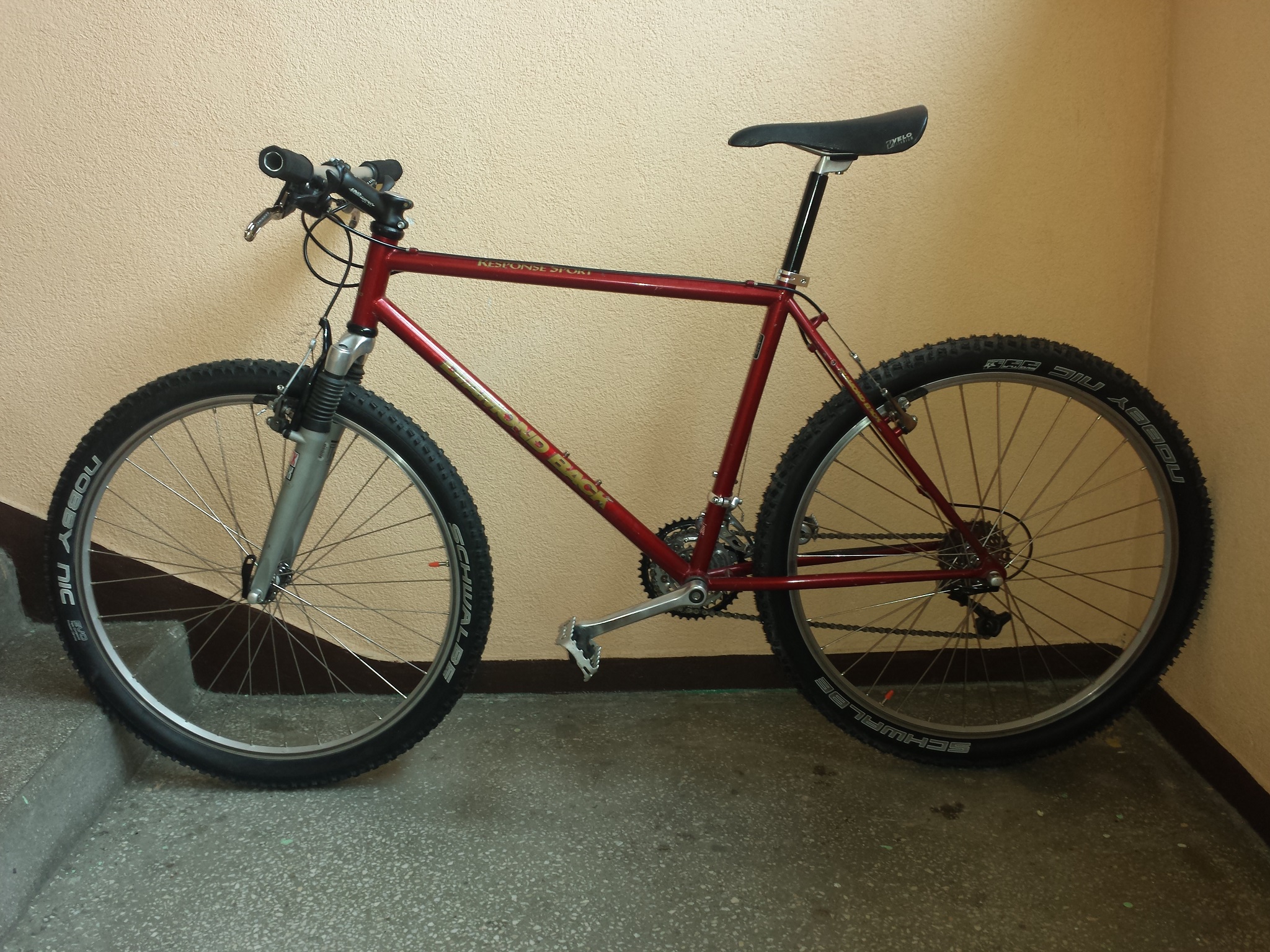

Rowerek poskładany.

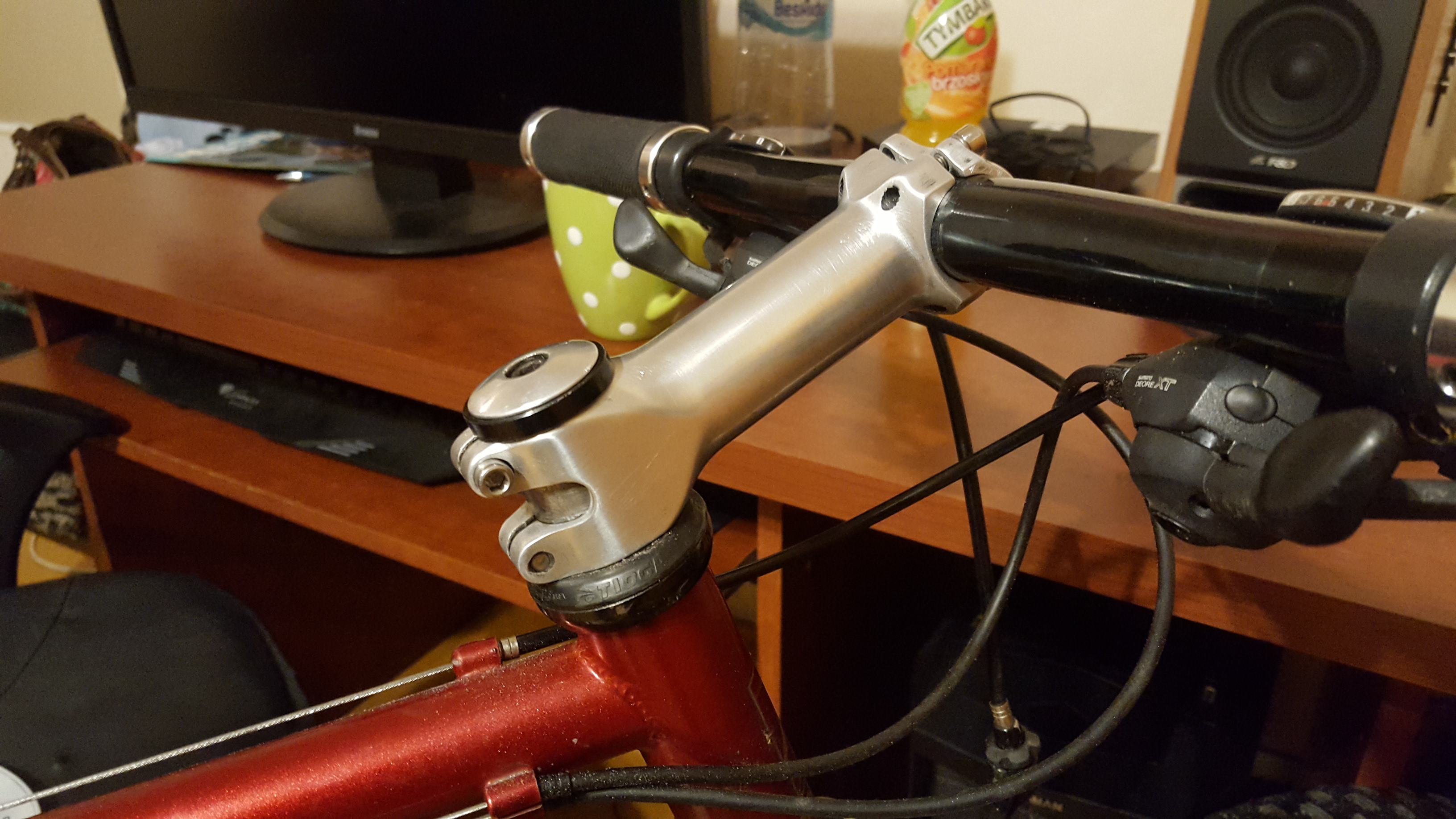

Jeśli chodzi o moje sugestie to może zagrałaby tutaj korba STX SE i może jakiś mostek Cr-Mo żeby było delikatniej.
W rowerze jest fajna kierownica - jakby frezowana w środku.
xMekpx
Korba stx se faktycznie lepiej by zagrała... Mostek ten jest wygodny, ale przymierze coś cienkiego :-)

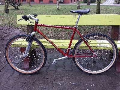

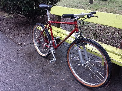

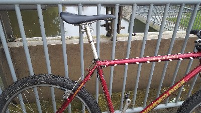

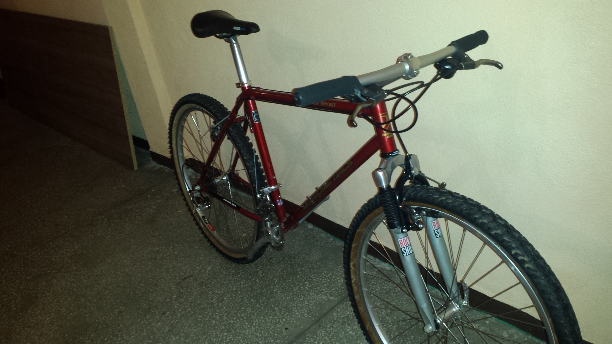

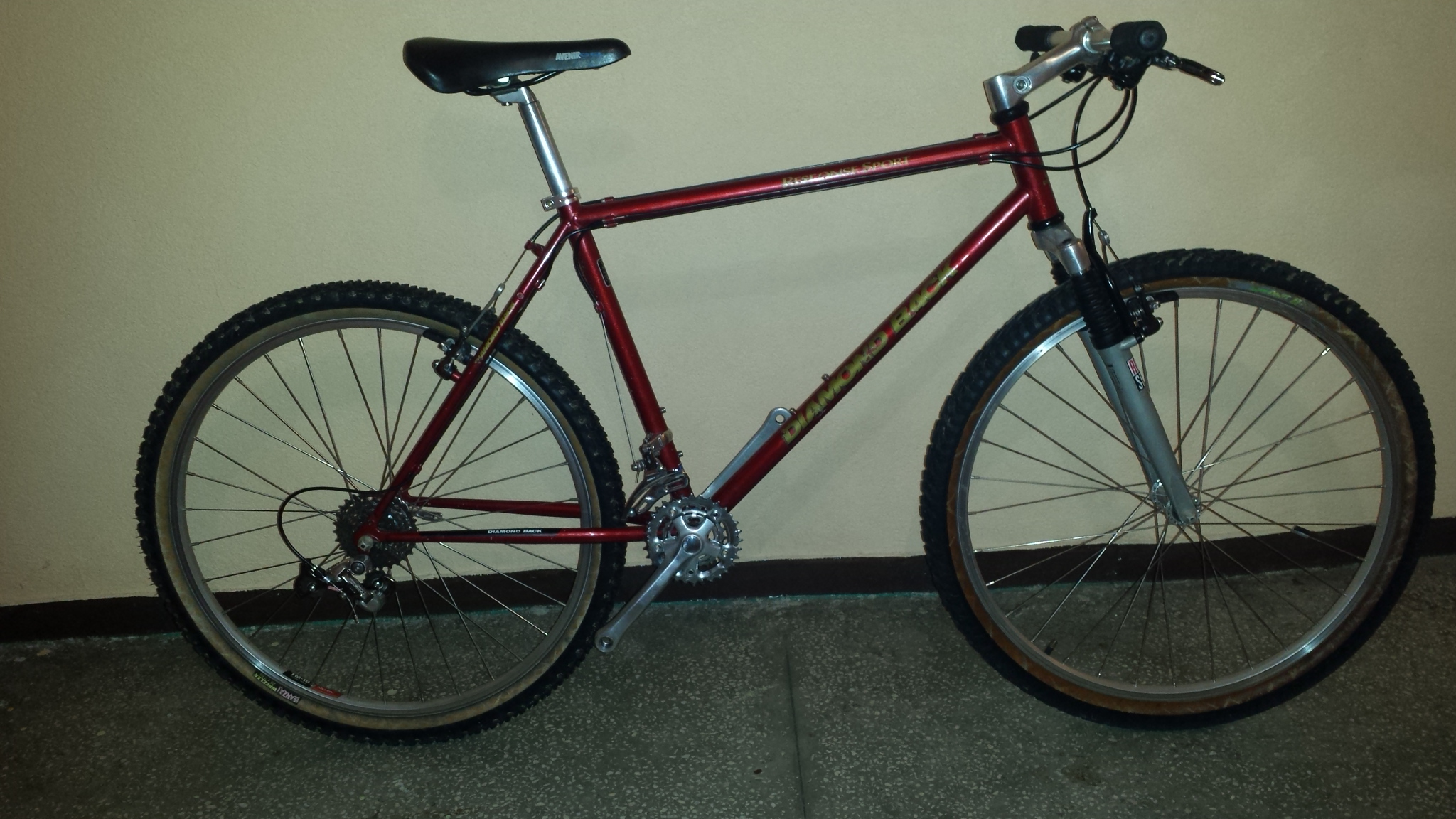

Przy GT nie mam już za bardzo co robić poza jazdą więc DB przeszedł małą modernizacje. Dostał koła na piastach stx i obręczach Mavic 236. Cały osprzęt jest już teraz STX. Mostek 85mm dla wygody mojej kobitki. Sztyca stała się czrna :-D Siodełko na tytanowych prętach VELO. Korba dostała blat 42 alu. Nowe lekkie opony i dętki. Waga całośći 11,2kg. Rower służy do codziennej jazdy. Od lutego prawie 800km. Jakieś sugestie?
Mój GT RTS zrobił w tym czasie 1.8tys km) Kobitka nie zawsze ze mną jeździ. Korki właśnie zdjąłem...

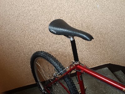

Dziewczyna właśnie wrociła i siodełko sie nie podoba jej...co począć.
tak zrobie a to siodełko może ktoś przygarnie..
Poprzednie ma wygodne ale waga 420g. to 190g...ale to moje fanaberie hehe
Jak siodełko to tylko i wyłącznie spec. Już nie pamiętam gdzie, ale kiedyś czytałem że zatrudniali nawet lekarzy ortopedów do pomocy w projektowaniu siodeł. Sam mam dwa i obydwa bardzo wygodne.

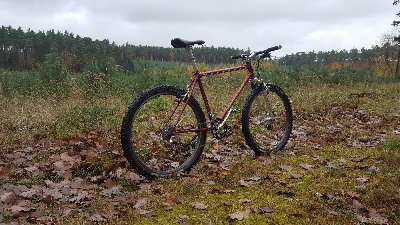

Witam. Odświeżam temat. Nie było mnie ostatnio trochę na forum bo szosą nie retro śmigałem sporo i tak jakoś wyszło hehe.

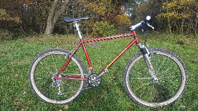

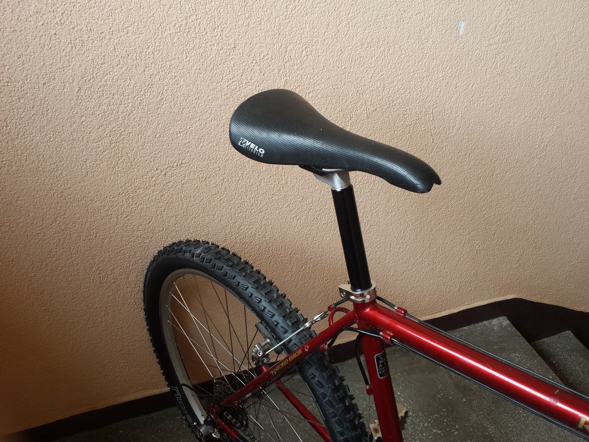

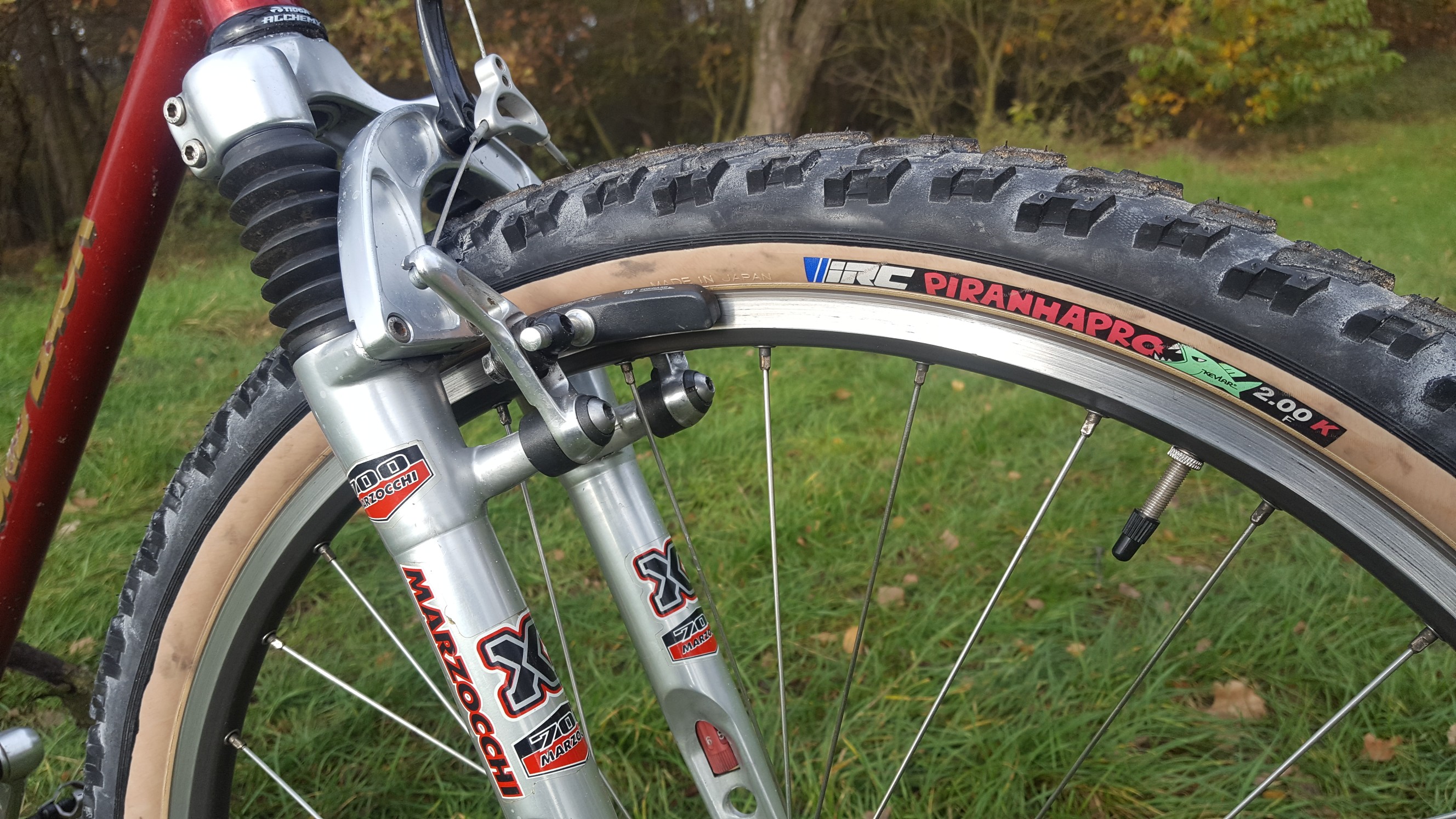

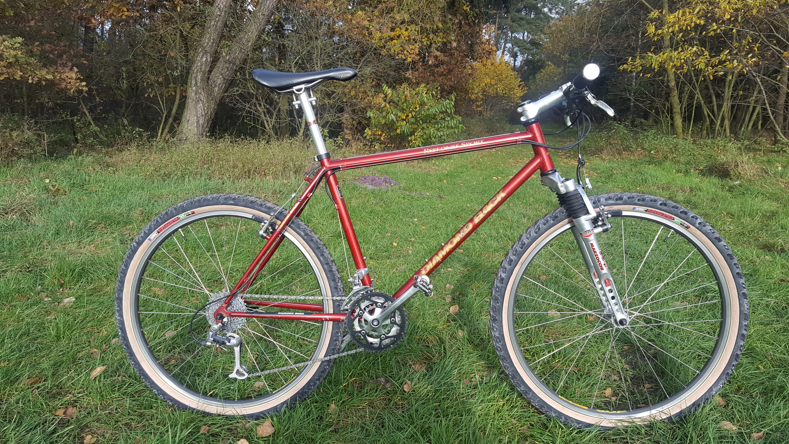

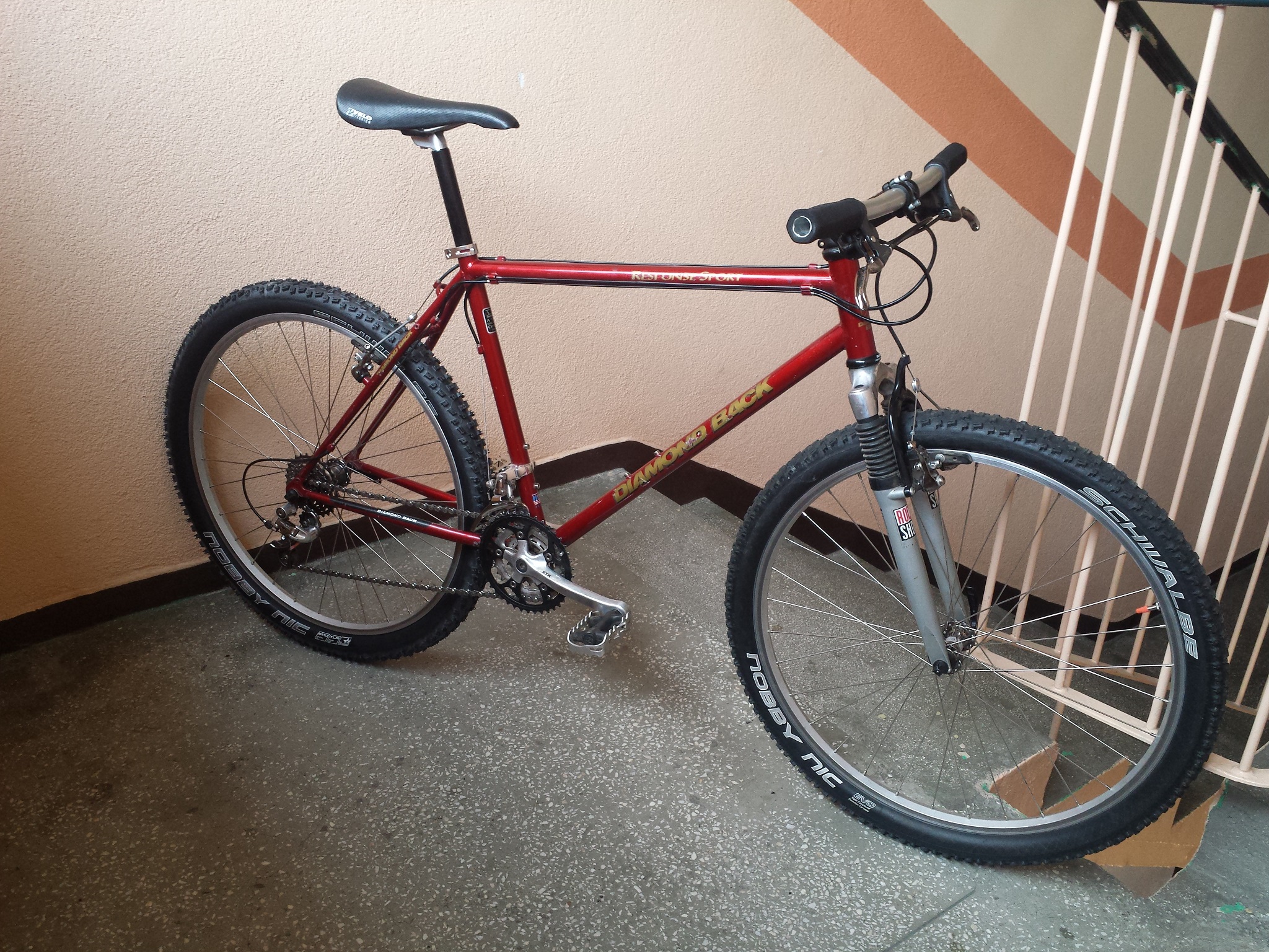

Od jakiegoś czasu w teren wziąłem DB. Powkładałem trochę xt 737 i widelec zmieniłem. Miałem problem ze znalezieniem sztycy 26.6 i takiego RooXa dorwałem tylko nie wiem dokładnie co to za model...ani rocznikowo jaki? Może ktoś podpowie? Wiem mostek do wymiany opony zostają bo w teren bajka a kupiłem kiedyś ich trochę w okazyjnej cenie.
A gdzie GT ?
Ten amor to jest ode mnie ?

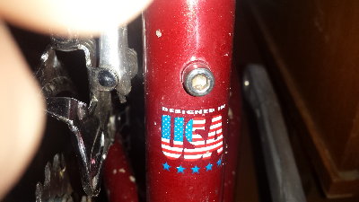

Napis na sztycy to naklejka czy anoda ?
Most gówniany - kup ode mnie Thomson'a :lol:
Jak coś to fon , bo tu wiadomości PM szwankują :evil:
Tylna przerzutka obok XT 737 nawet NIE LEŻAŁA :!:
GT Stoi i się kurzy. Tak ten amor od Ciebie i o dziwo działa wyśmienicie a sporo go katuje hehe. Na sztycy naklejka. Tylna przerzutka swoje już widziała:)
Co do sztycy szkoda ,że nie mogę jeszcze cofnąć siodełka dosłownie o 1 cm...Zachciało się bez offsetu)
Retromen pisze:GT Stoi i się kurzy. Tak ten amor od Ciebie i o dziwo działa wyśmienicie a sporo go katuje hehe. Na sztycy naklejka. Tylna przerzutka swoje już widziała:)
Naklejka!? Czyli nie może być oryginalna.
Ta twoja przerzutka TO NIE JEST XT 737!
Widocznie dobrze zrobiłem ten amor że jeszcze działa u kogoś takiego jak ty :mrgreen:
Hitoor RD to 739 ale korba ,canty ,klamkomanetki ,piasty 737.
Ta sztyca to leżak magazynowy ale brakuje mi offsetu. Jak co jestem wstępnie skłonny wymienić na inną 26.6 ale z offsetem. Mostek lipa gnie się na podjazdach aż strach)

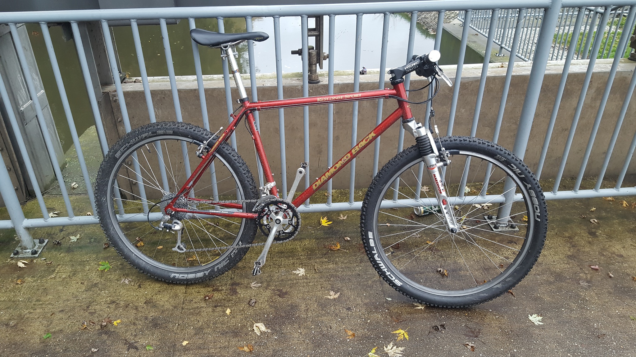

Wziąlem sobie słowa ojca dyrektora do serca i oskurowałem mostek z nowoczesnych napisów;) To tak tymczasowo)
Dzisiaj był piękny dzionek) Ślizgo jednak w lesie strasznie i na gałęziach trzeba mocno uważać.
Opony szpecą...
Dojechały :-) Bede odszpecał DB :-P
Oponki założone. Jestem zadowolony)
