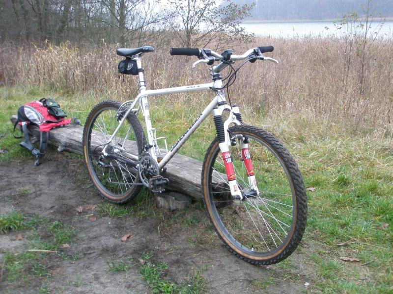

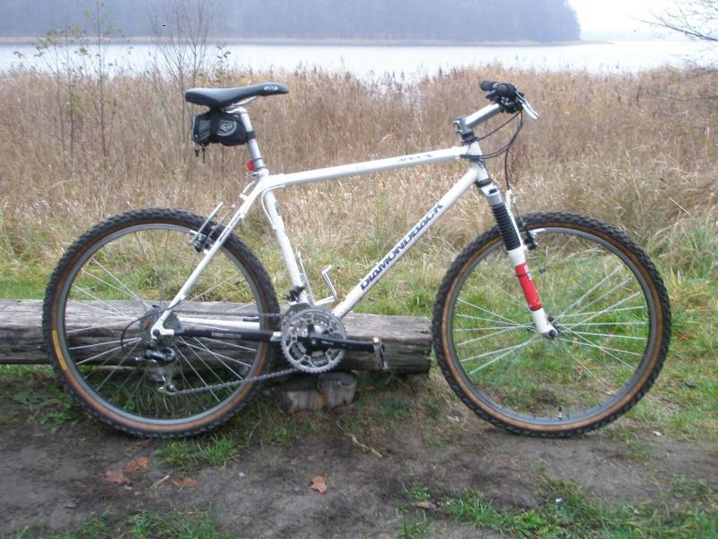

Za wysoko. Nie dość że przerośniety amor to jeszcze gięta kiera. Przy tak dużym amorze to powinieneś mieć mostek i kiere nisko. A jedzie Ci sie fajnie bo czujesz sie jak harleyowiec :-)

Bart pisze:
Adamello pisze:Łomatko!
W złym kierunku idzie to wozidło.
Jeździłeś nim zanim mi go sprzedałeś ?
Zwykle nie jeżdżę rowerami handlowymi bo nie mam na to czasu. Ale nie o tym mowa...
Rozmiar jest IMO prawidłowy. Tylko sprawa jest taka że to jest retroMTB!!! Ten rower ma kilkanaście lat, a wtedy rowery wyglądały inaczej. Spójrz na porównanie 2 rowerów poniżej. Oba są ustawione pode mnie (wzrost 189cm). Jeden jest z roku 2011, drugi z 1992r. Ten nowoczesny to sprzęt sportowy, GT to średnia półka, więc taki dość uniwersalny.
Widać że ten GT, pomimo że średniej klasy, ma kokpit bardzo nisko umieszczony i wymusza bardziej pochyloną pozycję niż współczesny, wyczynowy rower wyścigowy. Tego nie przeskoczysz. Stare ramy miały niskie główki i nawet z fajkami - kokpit był dość nisko. Teraz główki są dłuższe, amory zwykle koło 100mm więc kierownica jest wyżej. Ale cudowanie i kombinowanie z roweru retro w kierunku jakiegoś tam wygodnictwa po prostu źle wygląda i psuje całą tą magię.
Z obserwacji Twoich zdjęć z wyjazdów i wielu wypowiedzi nadal uważam że najlepszym rowerem dla Ciebie byłaby Gazelle/Sparta z pełnym wyposażeniem lub coś innego, turystycznego z wygodną pozycją + praca nad formą i umiejętnościami jazdy w "terenie".
I tyle!

Bart pisze:
skolioza pisze:od Judy począwszy
Chyba teraz przesadziłeś... :shock:
własne zdanie mam i może Ci się - z całym szacunkiem - ono nie podobać
Ale skoro ramę masz za małą jak sam stwierdziłeś, to może tu trzeba poszukać rozwiązania problemu (np identycznej/podobnej a oczko większej, do której wróci prosta kiera i widelec - choćby Judy, najlepiej takie jak wklejałem- ale o odpowiedniej wysokości)
"Dmuchanie" na siłę za małej ramy wyższym amorem i gięta kierą to cały czas półśrodek IMO, w dodatku upokraczniający stylową maszynę, której do czasu ostatnich zmian bardzo kibicowałem

Po naprawie amora przez Piotra i zmianie kiery, teraz tym rowerem się po prostu zapier...ala !!!
skolioza, też chciałem ten rower zostawić jak najbardziej w pierwotnym stylu. Niestety wszystkiego się nie da, tak jak pisałem nie mam kilku rowerów do jazdy, tylko ten. Musiałem to jakoś wypośrodkować.
Adamello, jak wyżej.

Siodło nie retro, judy za wysoka i to znacznie,kiera zła, niedobrana pozycja, braki w wiedzy na temat ustawienia mostka siodła itp. Złe skorygowanie zbyt małej ramy i zbyt dużego amora. Mdła kompozycja kolorów.
