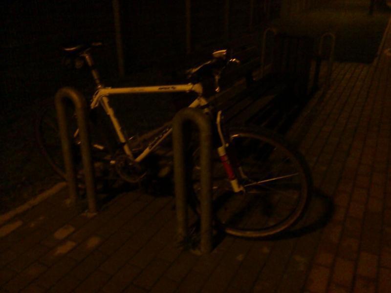

To raczej indy, jak pokażesz dokładniejsze foto gdzie widać korki i uszczelki i z przodu to określę co to jest na 100%. Ale raczej to indy z 1998 mam bardzo podobny.
Piotr może rozkręcił i złożyć nie umie albo co gorsza nietypowe cześć pogubił :lol: :-P
#185
Jest to składak a mianowicie dół jest od indy S a reszta czyli lagi i korona jest od indy XC bebechy czyli elasto jest pewnie od xc. Możliwe że ktoś zrobił taki myk aby używać canti bo xc nie miał wieszaka.
Rocznik to 1998 więc pierwszy z kąpielą olejową, wchodzi tam 10ml oleju 8w a nawet lepiej 10w i gęstszy na lagę. Pewnie masz w środku tłumik zrobiony z oringa jak to miało miejsce w indy XC.
#187
Gdzie nigdzie nie napisałem że jest tłumienie olejowe tam jest tylko kąpiel w wszystkich z 1998 a indy xc i sl mają dodatkowy oring imitujący tłumik(tłumienie cierne). Żadnego olejowego tłumienia tam nie ma!

Może by im w tym mogło być choć odrobinę prawdy gdyby nie to, że RS nigdy nie robił amorów wyłącznie katalogowych. Nie raz, nie nie była o tym mowa na forum. Amory miały wymieszane naklejki, grafiki, wnętrzności itp - w zależności jak sobie klient zażyczył. Ja np. mam oryginalnie w specu FSR Judy T2 z grafika od Judy XC i z aluminiowa rurą sterową. Ot - ciekawostka. Tutaj wdać, ze amor nie jest w standardowej, pudełkowej konfiguracji, o czym świadczą choćby grafiki, które nie są wcale typowe dla Indy S. To był pewnie amor na specjalne zamówienie do jakiegoś roweru z kantami - wątpię, żeby to była przekładka.
#197
Jeden jest wygrawerowany z tyłu korony po prawej stronie przy prawym korku a drugi na naklejce na dole przy pivocie od hamulca. Jeśli te numery zgadzają się lub nie to zagadka rozwiązana.
#201
Niepotrzebne numery były tylko czy się zgadzają. A jak wnioskuje to nie zgadzają się.
Co z tego wynika? A to że to składak Indy S z Indy XC. Ja mam indy c po ręką i numery się pokrywają, rozbieżność wskazuje na kombinowanie.
