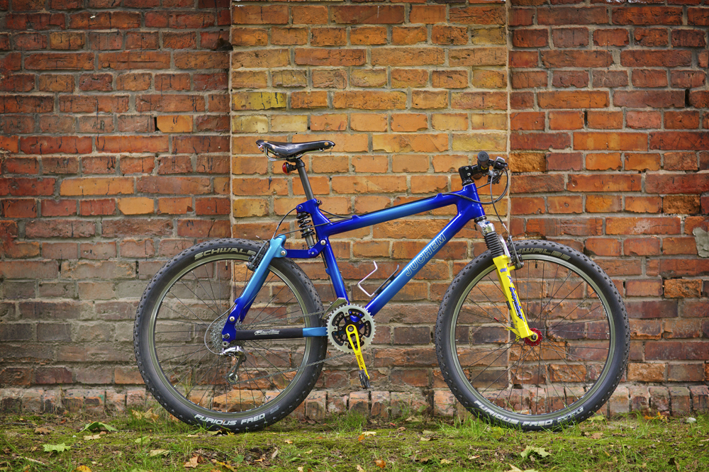

Więc przyjechała korba. Nie mogłem się oprzeć i tak na szybko przymierzyłem.
Przy okazji, Panowie wytłumaczcie laikowi jak dobrać długość suportu do tej korby.

#73
adek pisze:Więc przyjechała korba. Nie mogłem się oprzeć i tak na szybko przymierzyłem.
Nie da się dobrać dobrego suportu, odkręć tą korbę i wyślij mi ją szybko do Łodzi.Ja sobie jakoś z nią ułożę życie:)

cardamon pisze:to jest ta nówka co krążyła po forum od Yves'a ? BCD110? no widzisz a ja mam taką żółciutką BCD94, lepiej by tu pasowała... oj lepiej 8-)
Pewnie ta sama.
Nie wątpię, że lepiej by pasowała żółta. Jednak z tymi korbami to chyba nie jest tak, że można sobie nagle od ręki żółtą kupić :-)
Po głowie zaczęła mi jednak krążyć taka myśl :-)

Z żółtym wyglądałby tak.

#81
Obniżyć oczywiście się da, ale to kloc nadal będzie, bo i tłumik dodatkowy i sprężyna dłuższa i więcej oleju. Poza tym trzeba skracać sprężynę albo szukać zastępczej. Szkoda zabawy.
Niestety, teraz te kolory średnio ze sobą grają. Może rzeczywiście dać Manitou albo Bombera do malowania?
#82
focker pisze:Obniżyć oczywiście się da, ale to kloc nadal będzie, bo i tłumik dodatkowy i sprężyna dłuższa i więcej oleju. Poza tym trzeba skracać sprężynę albo szukać zastępczej. Szkoda zabawy.
Ja wiem, że on teraz jak po LSD wygląda :-)
Po to właśnie pobawiłem się zdjęciami żeby coś sensownie dopasować.
Myślę cały czas o tym aby pomalować ten widelec na pomarańczowo bo lakier nie jest już pierwszej młodości.
Korby lakierował raczej nie będę :-)
Można jeszcze wrócić do koncepcji kolorowej sprężyny. Tak w sumie było w oryginale.

#85
A z tą długością osi suportu to ktoś pomoże, czy tu tylko porady dotyczące kolorystyki ?

#87
cardamon pisze:masz 2 blaty ? wsadź 107mm, jak ja swoją przymierzałem to miałem wrażenie że 103mm też by dało wcisnać, przy 107mm dość ładnie wychodzi linia łańcucha 8-)
Mam trzy blaty.
89' Juchem Alu Pro 128
90' Juchem Alu Pro 128
98' Juchem Serie Zwo
00' Univega RAM 990
#90
Jest też bardziej czasochłonna ale pewniejsza metoda.
Musisz uzyskać linie 47,5 lub 50mm na korbie kombinując z suportami.
Jak chcesz zwiększyć o np. 2,5mm to musisz mieć oś 5 mm dłuższą, albo dać podkładkę 2.5mm od hollowtech 2 z prawej strony tylko wtedy cała korba przesuwa się o 2,5m w prawo.
Tutaj masz lekturę jak to zrobić: http://porady.bikeboard.pl/artykuly,pok ... lancucha:1
Jak dotąd nigdy ta metoda mnie nie zawiodła i to nawet na chińskich korbach.
Nie powiedziałem czy 47.5 czy 50 i na to musisz sam sobie odpowiedzieć czy jeździsz na młynku czy blacie więcej.
